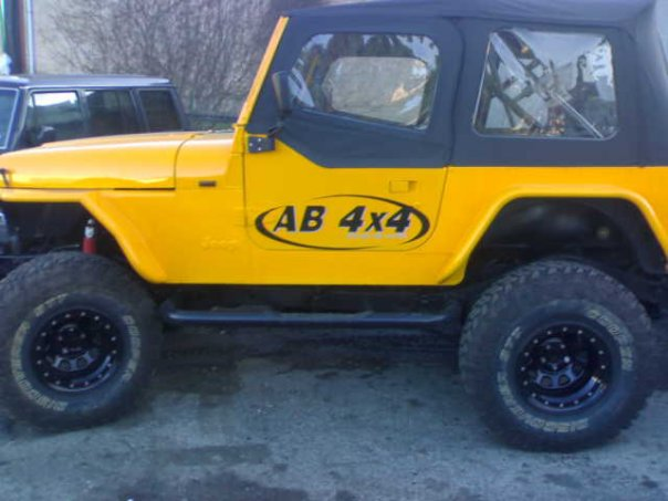

    juste pour dire que je prefere les pneus de la jaune qui me semble vachement plus realiste...c'est mon point de vue.
    j'argumente:
    (le jouet d'un ami)
    a+
    seb.
    ps: yosh devrais te dire ca aussi il en as une lui aussi et carrement mesurer le diametre ext des pneus de la vraie. :wink3:
    de memoire les roues de son engin sont en 33/12.5/15, je peux dire que c'est gros en vrai mais effectivement Nico14 tu as raison elle semblent faire petite maintenant qu'il as rehausser le tout....(regarde le hj61vx toyota derriere il fait petit....alors que c'est un mastodonte)

    On parle de moi par là. :cool:
    Sur ma Jeep les pneus sont en 31 x 10.5 x 15 (33 c'est une autre bleue du même patelin.)
    (La mienne n'est pas un bon exemple car j'ai des elargisseurs larges et pas encore les jantes en 10" alors pas vraiment au top.
    et pas envie de monter en 33 pour les rapport et la hauteur)
    Perso une préférence pour la monte en MTA4, mais pas facile en photo de réaliser vraiment.
