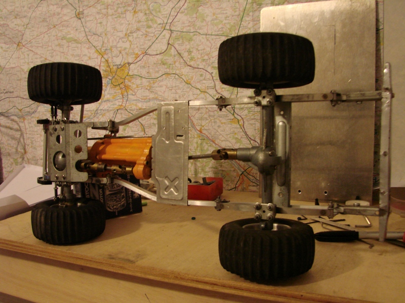

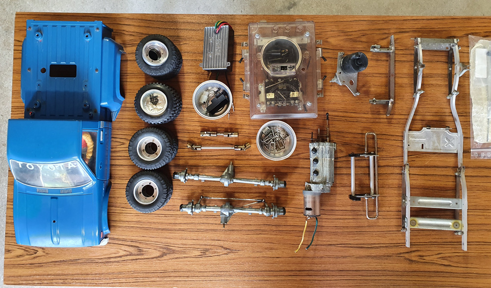

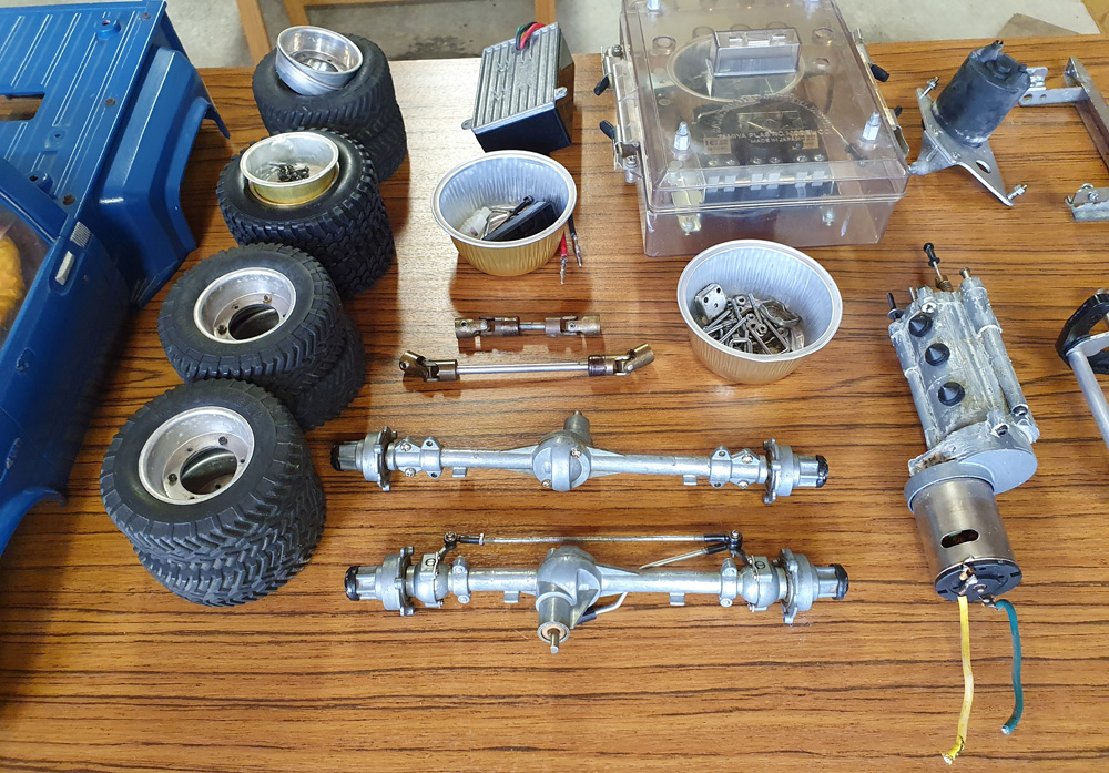

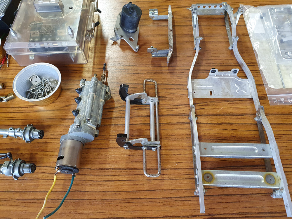

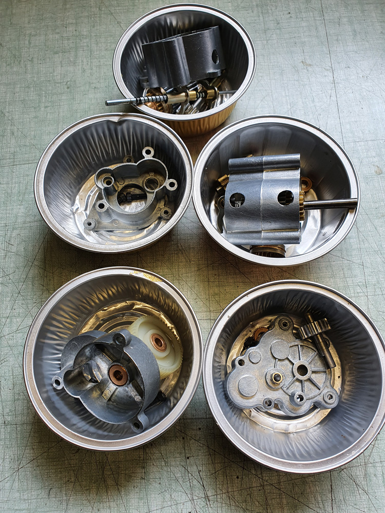

    première partie, démontage par sous ensemble, ça permet de bien estimer l'état et de voir ce qui manque, ou ce qu'il faudrait remplacer éventuellement.
    pour l'instant à part le renvoi de direction, rien ne manque.

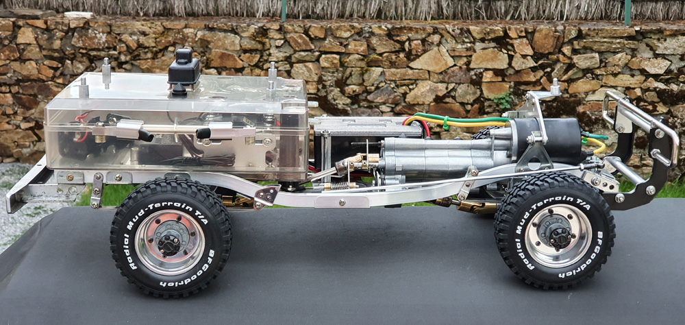

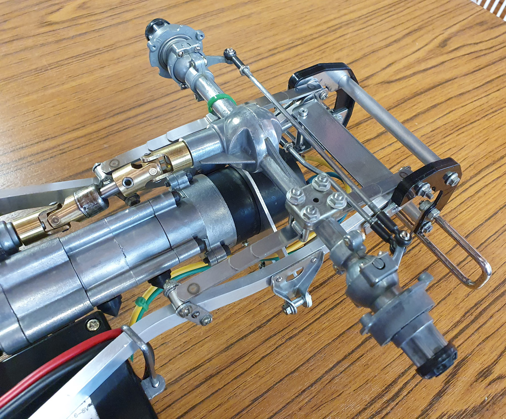

    avancée des travaux, merci le confinement :

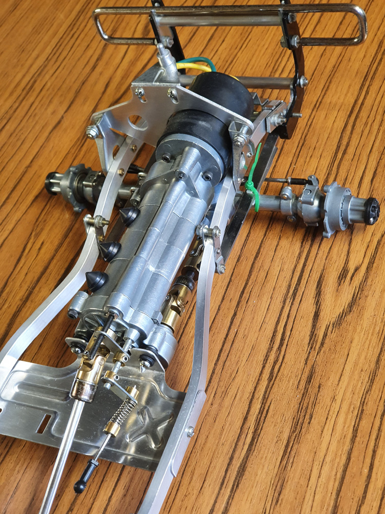

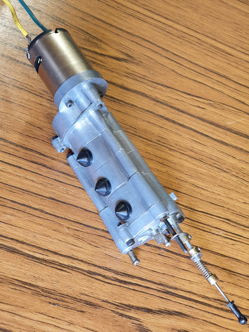

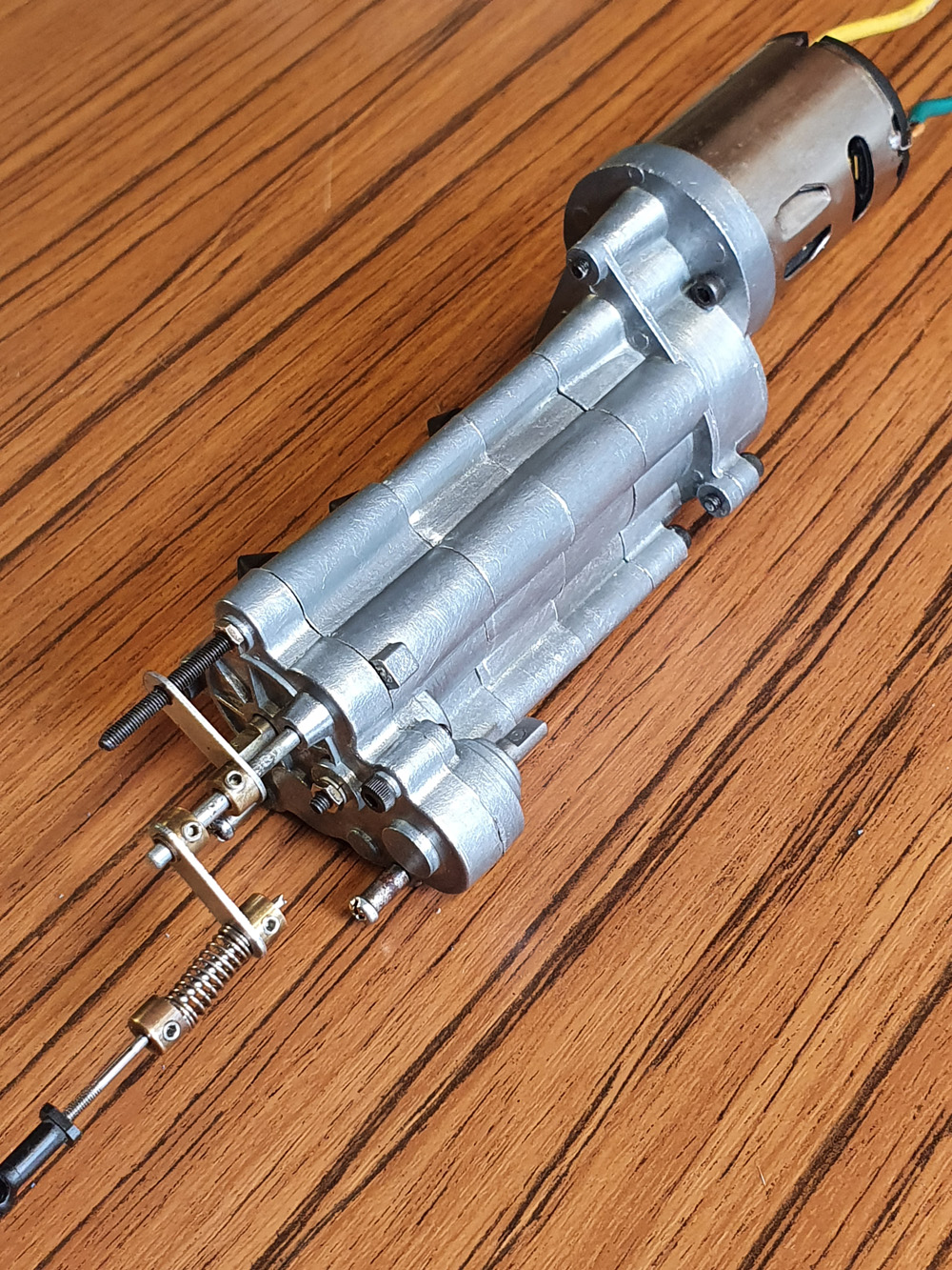

    la boite de vitesse :

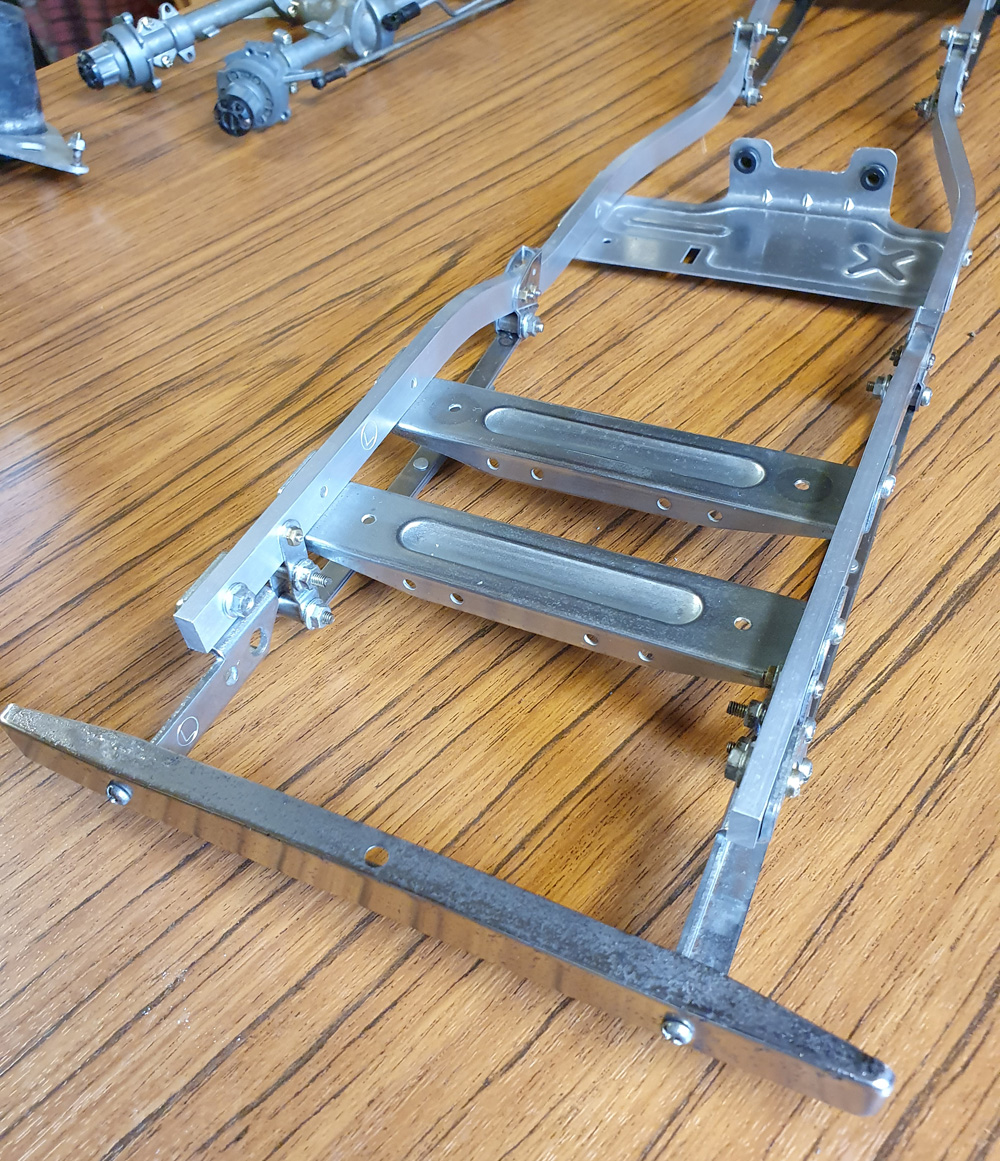

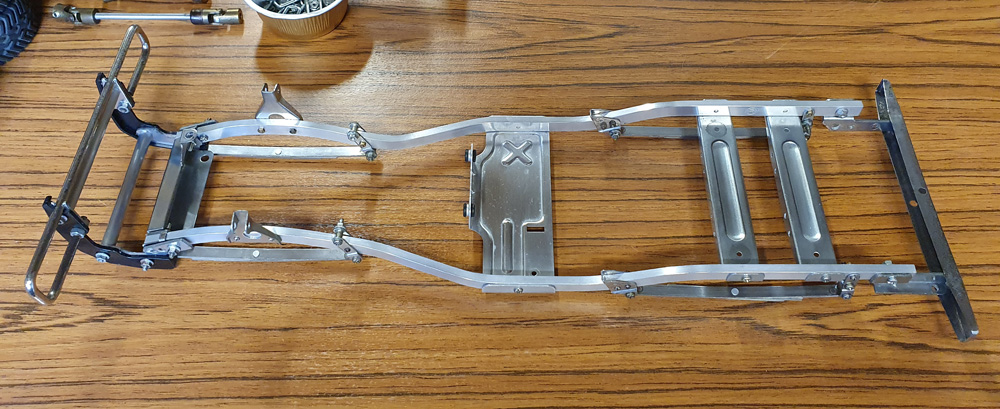

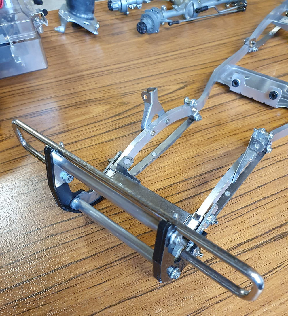

    ensuite le châssis :

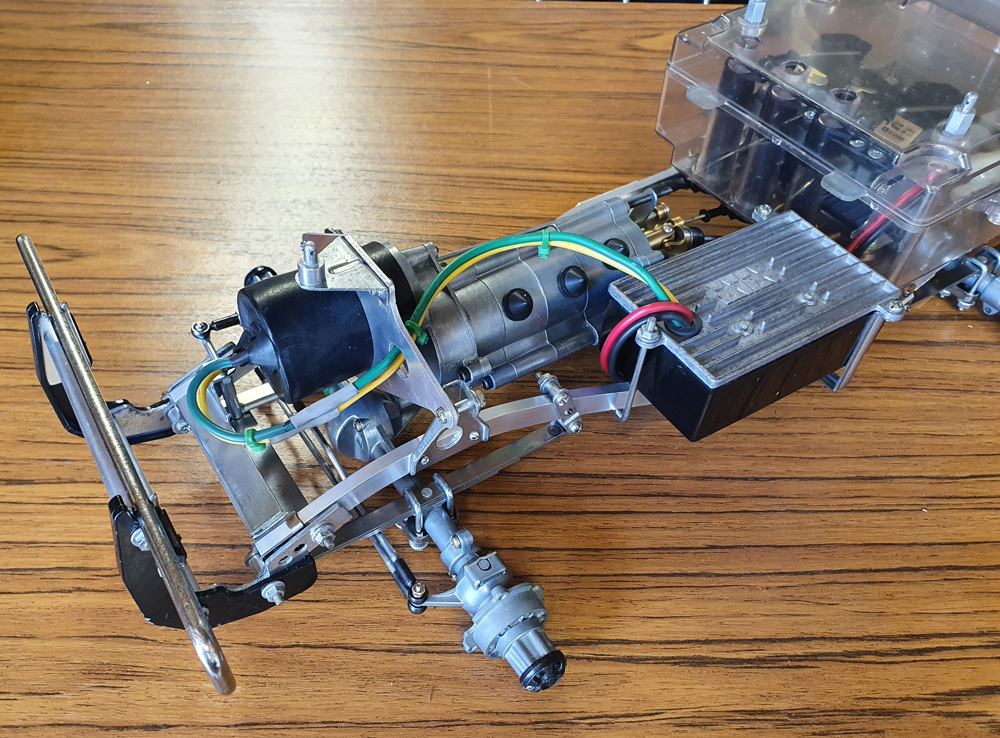

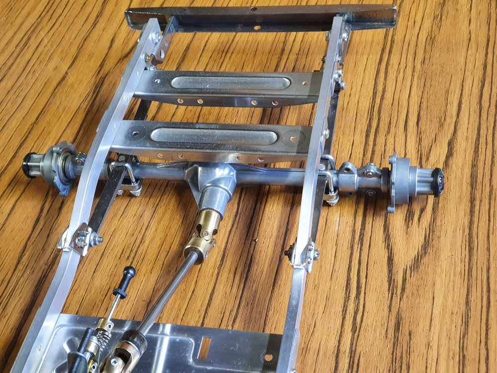

    début du remontage :
    ceux qui ont l’œil verront qu'il me manque deux U-bolt sur le pont avant, un des deux n'a pas résisté au temps et l'autre est fileté trop court. j'ai aussi de la visseries en 2mm en assez mauvais état, le Tamiya cement est meurtrier sur ces petites vis et il m'en manque sur la direction.
    bref, il aura fallu commandé un autre chassis complet sur la baie, pour faire de la pièce détaché. manque encore deux ou trois bricole mais la baie est là pour trouver la pièce qui manque.
    et au démontage, toujours plein de surprise, le pont avant était sec comme biscuit, pas un soupçon de graisse, rien, nada, maintenant, il tourne parfaitement, avec une goutte d'huile fine sur les paliers et un peu de graisse de pont sur le couple conique, idem pour l’arrière.
    la boite, elle a juste reçue quelques gouttes d'huile fine, paliers bronze, engrenages.
    après réception du châssis donneur acheté sur la baie, ce qui m'a permis de m'en servir de banque à visseries 2mm et pour le renvoi de direction complet, ce que j'avais prévu au début ne me plaisait pas et surtout n'était pas d'origine. attente d'une autre commande pour deux U-bolt et le chassis était complet.

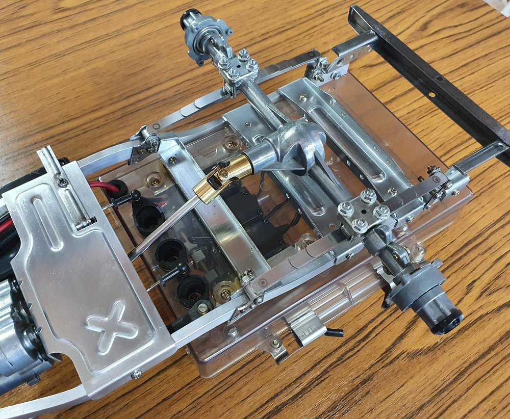

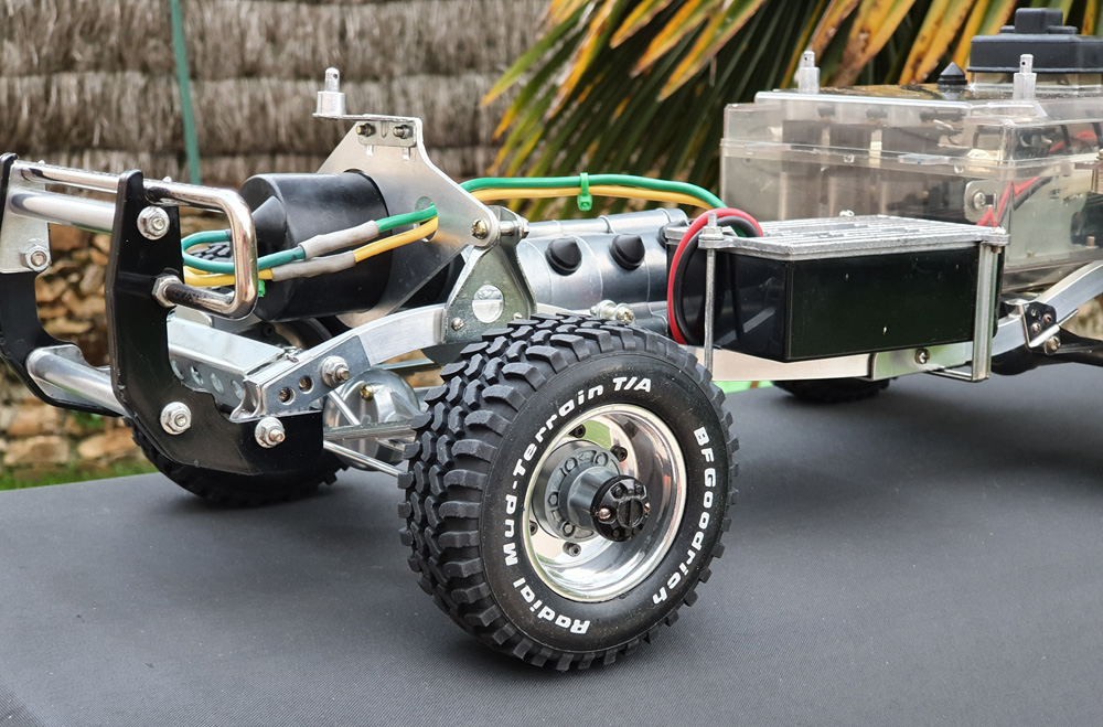

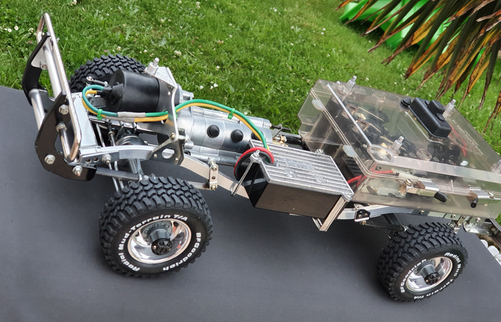

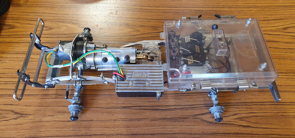

    remise en place de toute la partie radio et de l'énorme ESC :
    fin du remontage du châssis et mise sur les roues, avec de nouveaux pneus neufs de CC-01 :

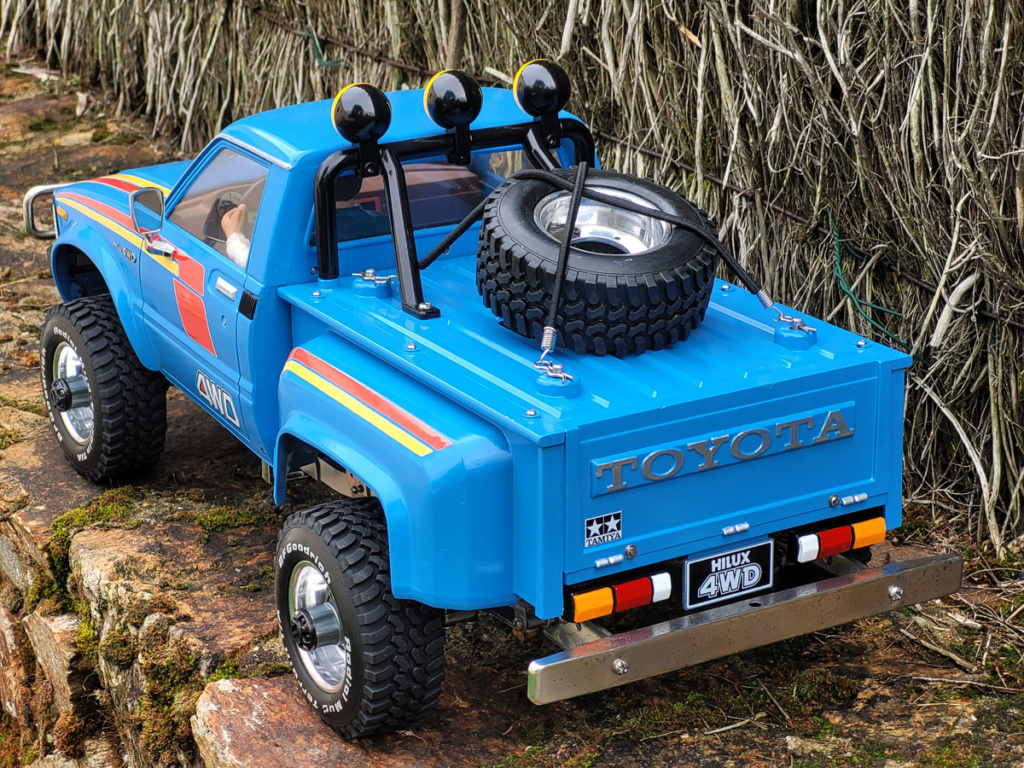

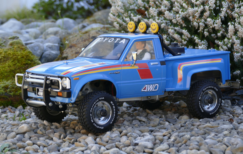

  2. photo.phil
    photo.phil membre
    Nov 28, 2021
    586
    1,512

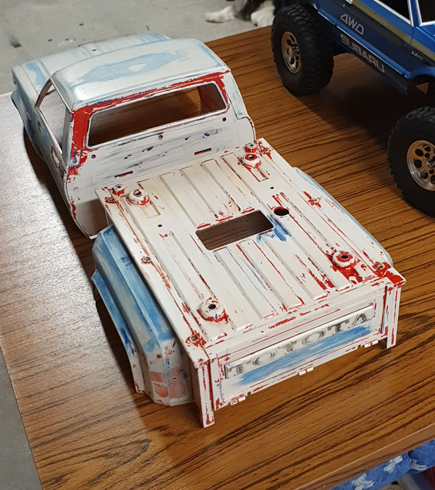

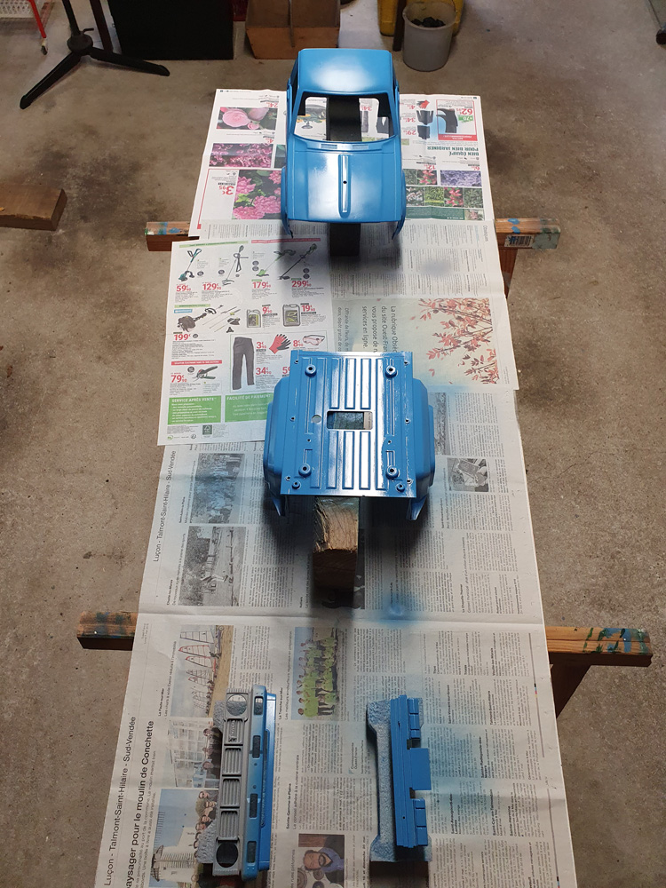

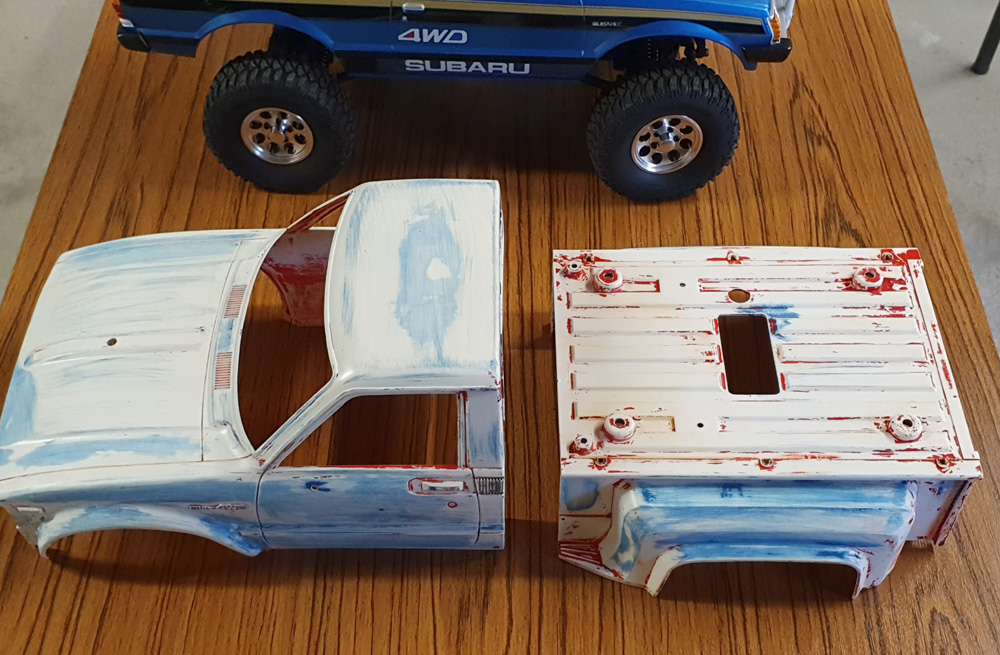

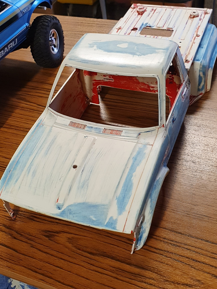

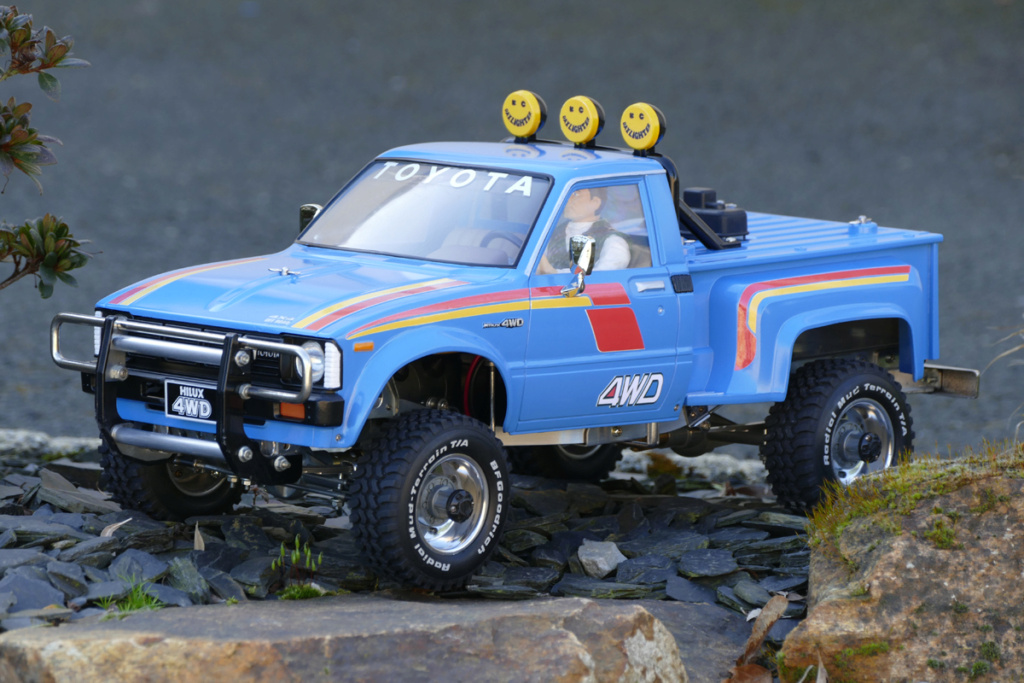

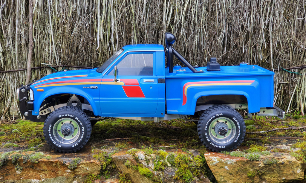

    et après de longues semaines passée dans du dot 4, on commence à voir le blanc et ...
    ... les dégats, rayures, cassures, etc... un peu normal pour un sujet de cet age :
    on voit bien les différentes couleurs qui ont été peintes sur ce Hilux.
    après quelques couches d’apprêt, ponçage, mastic, ponçage, apprêt...
    première couche de Bleu de France :

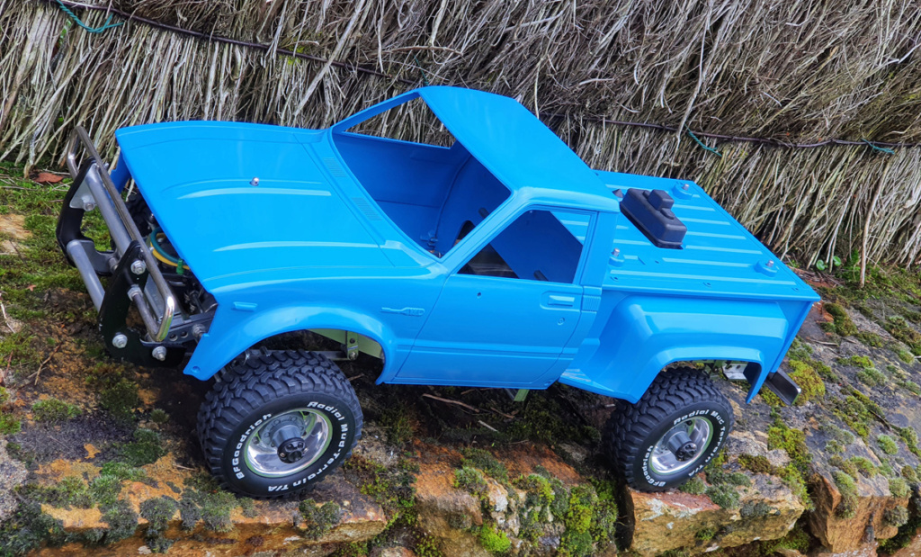

    une fois la peinture générale finie :

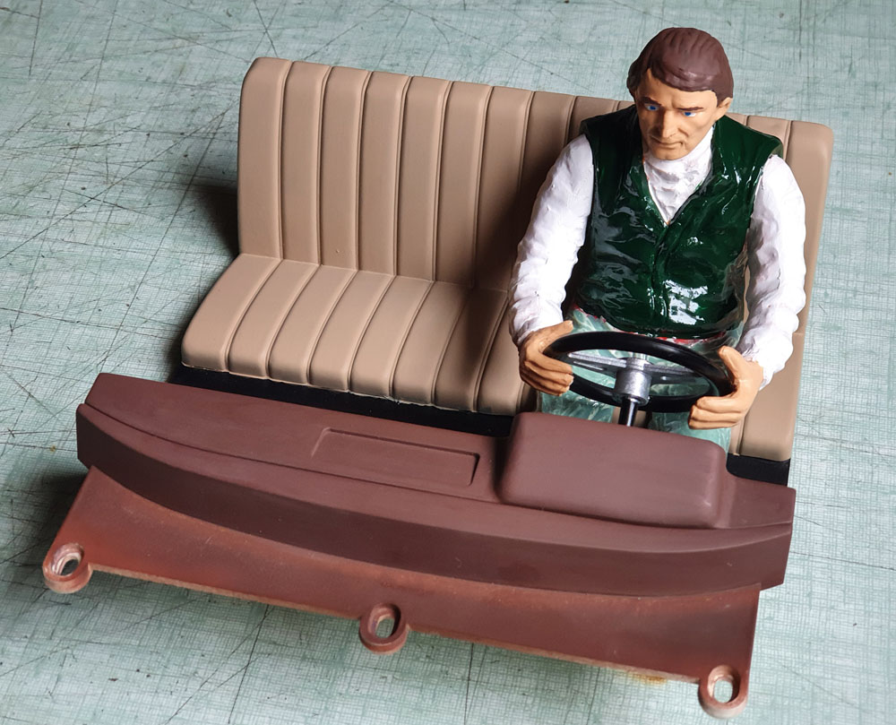

    après pas mal de détails en peinture, on approche du bout, reste plus que le cockpit et le chauffeur Tamiya à se faire une beauté :

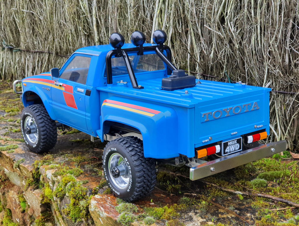

    concernant la déco, je suis resté sobre. les stickers de la baie sont moche de près et j'ai dû me limiter.
    dernières étapes : le cockpit et le pilote

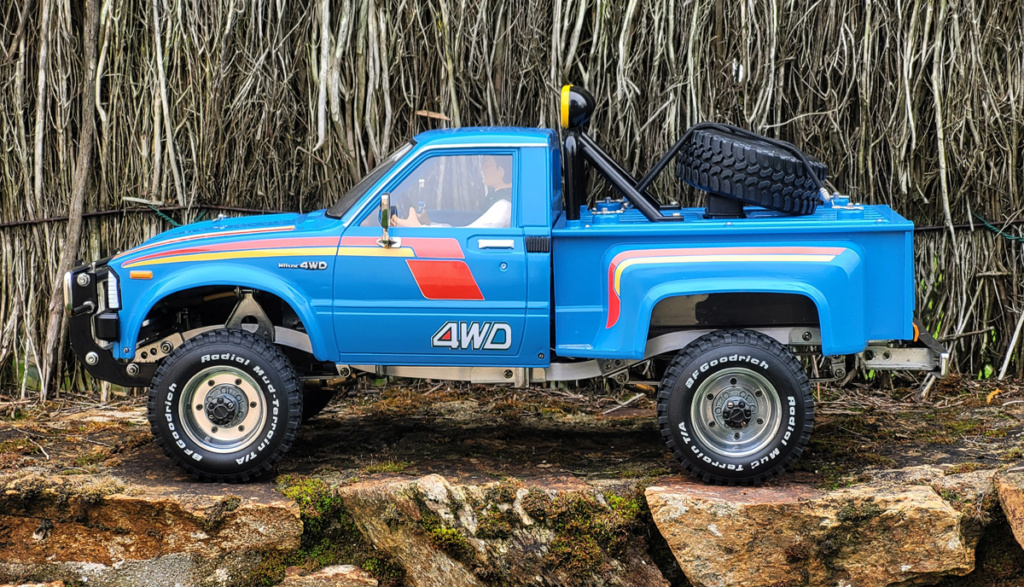

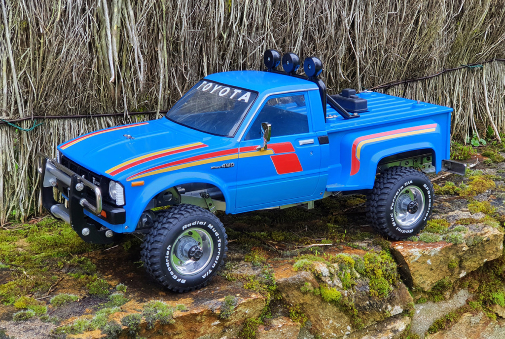

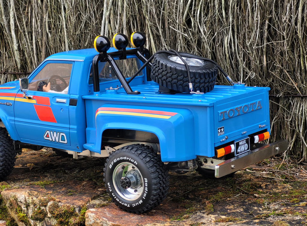

    fin final, la beauté dans son décor avant de rejoindre une étagère ou elle restera bien au chaud et au sec.
    et histoire de mettre une touche plus scale et cacher le gros interrupteur :
    merci de m'avoir lu et il n'est pas à vendre. :humhum::hihi:

    la boite radio est neuve ? En général cette pièce a tendance à méchamment jaunir avec le temps, et la tienne est bien blanche, enfin transparente, c'est rare de l'avoir dans un tel état si elle est d'origine! :eek:(y)
    fb11 and Ju' like this.
  4. photo.phil
    photo.phil membre
    Nov 28, 2021
    586
    1,512
    boite radio d'origine, mais nettoyée et un peu polishée, ça redonne de la transparence.
