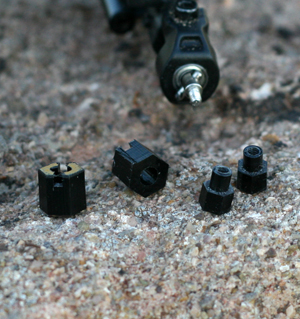

    Pendant que j'ai fais ça j'ai aussi réalisé les moules pour les noix et les écrous de roues.
    Le principe est le suivant on fixe sur un axe (celui qui servait aux amortisseurs de base du Solido) deux noix à la suite; une du trekker et une du crawler. Enfin on bouche avec du syntho (mastic polyester) le raccord des deux pièces ce qui donne ça:
    J'ai procédé de la même façon pour les écrous: une tige avec 1 des 4 tubes de limiteur de débattement du
    trekker et l'écrou d'origine à la suite.
    Ce premier moule a été concluant pour les écrous et la rallonge de mais pas pour les noix. Je sors donc l'artillerie lourde:
    Une boîte de fromage blanc, :lol:
    De la cyano,
    Du silicone avec le durcisseur
    On colle les pièces au fond de la boîte et on les noie dans le silicone (5% de catalyseur, attention ça attaque la peau):
    On utilise bien sur une balance pour calculer la quantité d'additif.
    Et 24h plus tard:
    Un petit coup de résine à prise rapide et hop
    Un petit coup de peinture noir mat sèche en une demi heure:
    Et la suite demain matin :)

    Ouais je sais, on dirais des champignons du super mario bros sur NES mais....
    Je les décolles en les mettant à chauffer sur une plaque électrique, et après dans un carton et puis hop en vrac dans le four à clay:
