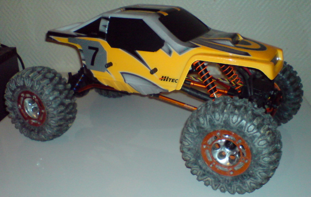

    Voici donc mon AX10 que certain on vu sur l'ancien forum.
    Moteur et contrôleur: Ensemble CRAWLER brushless Speed Passion.
    Servo de direction: Hitec HS-965 MG (10kg/cm, quelques kilos de plus ne m'aurais pas dérangé... :roll: )
    Les modifs apportés sur l'AX10 sont minces mais à mon gout efficace au fil de celle ci.
    Déjà, les ressorts d'amortisseur ont été remplacer par des Integy (Rouge à l'avant et bleu à l'arrière) comme dit et redit sur
    le forum, c'est la chose à changer car d'origine haïe... c'est raid.
    L'accus de taille standard est placé sous la platine prévu à cet effet et donc ainsi rajoute du poids sur l'avant.
    Les roues avants on été lesté de plomb, 60gr par roue.
    Les 4 jantes percées d'un trou d'environ 2mm que je peut reboucher avec de petites vis.
    Et dernièrement, Ze changement, les accus placés sur le pont avant.
    Le comportement est transformé... :twisted:
    Quelques photos:
    Et pour finir, une petite vidéo de 30" pour vous montrez comment il grimpe une marche qu'avant il ne pouvait franchir.
    [video]http://www.youtube.com/watch?v=JFoituCKrY0[/video]

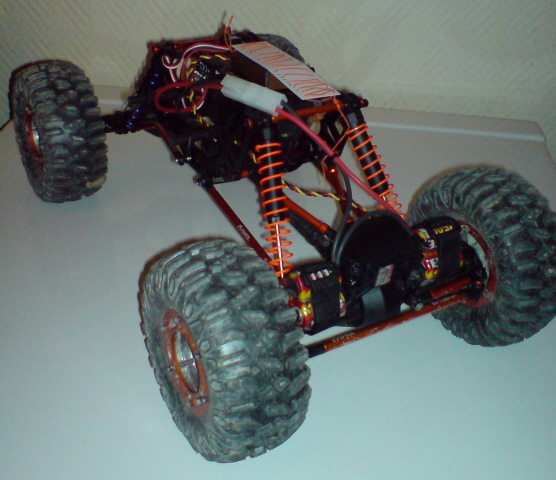

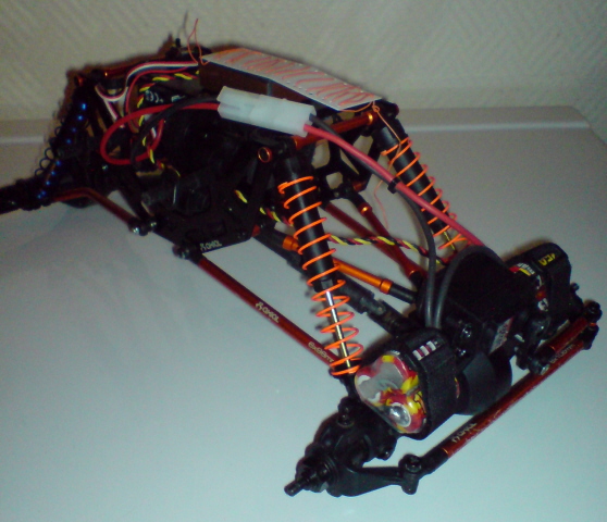

    La platine qui supporte l'accu a été déplacé sous les points d'ancrage de façon à descendre un poil le centre de gravité
    lorsque j'utilise un pack d'accus classique.
    Du coup le pack ne passe plus entre la platine et le bloc de transmission central, de ce fait
    je suis obligé de l'avancer d'environ 1,5cm.
    Nouvelle surprise, dans cette configuration l'AX10 franchit la marche que l'on voit dans la vidéo
    alors qu'avant je ne pouvais le faire qu'avec l'accu 2x3 sur le pont, cooool... :)

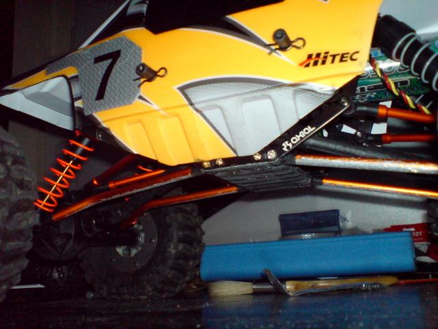

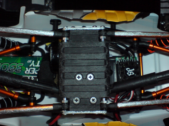

    J'ai également découpé le skidplate pour mettre les liens inférieurs à l'intérieur du châssis.
    C'est une bonne chose de faite, fini de rester accroché par la vis d'une rotule, :evil: sa glisse mieux maintenant.

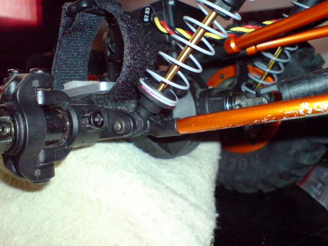

    Un petit détail que j'ai faillis oublié de vous dire, j'ai inversé le sens des rotules des liens du pont avant de sorte que le lien ne
    force plus sur la coupelle inférieur qui tiens le ressort ainsi l'amorto travail correctement .
