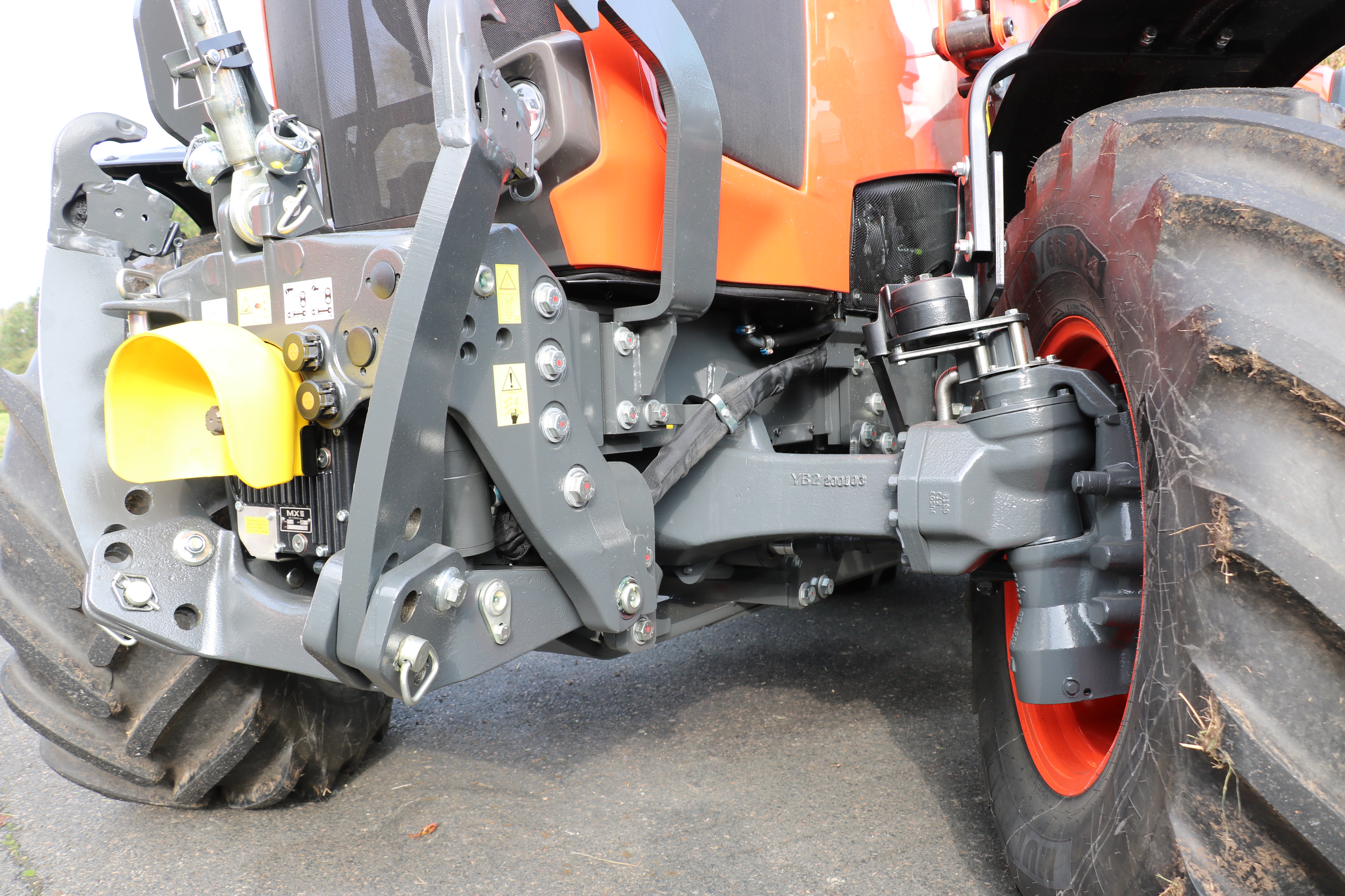

    8,016
    Ou faire comme les tracteur et micro tracteur sans joint de cardans.
    Manhattan likes this.
  6. Manhattan
    Sep 13, 2019
    2,114
    3,966
    Intéressant.
    Et avec ce système il doit être possible de faire comme des ponts portique ?
  7. Nicolas
    Mar 9, 2009
    7,372
    8,016
    Oui c'est ce qu’il font.
    sawblade and Manhattan like this.

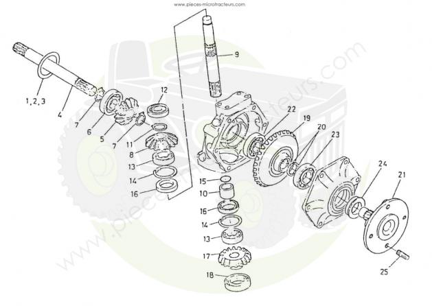

  8. sawblade
    11,946
    16,881
    Doit quand même y avoir un sacré effort au niveau du couple conique ! :surprised:
