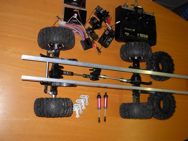

    j'ai fait l'inventaire de ce que j'avais en stock (une grande partie des pieces necessaire heuresement pour mon banquier)
    2 ponts tlt préparé trial (les meme que ma cox bleue), 4 roues 2.2, 4 pneus suppl 2.2, des lames hl, des amortisseurs, des servos, des cardans hr et une trans axial, un vario, un recepteur 6 voies, des profilés alu et hop je me lance .......
    J'ai fait chauffé la cb chez dinball, liquid rc, junfac, rc4wd et un shop allemand, pour recupérer une boite tamiya truck, les pieces des 2 ponts tlt manquants, des roulements, des jantes.....etc...
    Il en faut des pieces pour faire un camion...
    Ce sera donc un 8 x 8 : 2 essieux avants avec basculeur type berlier et 2essieux arr suspension à lames classiques .
    j'ai recuperé dans mon bazar une radio 6 voies avec des interrupteurs trois positions car je souhaite les utiliser pour le passage des 3 vitesses
    une photo des pieces deja en stock

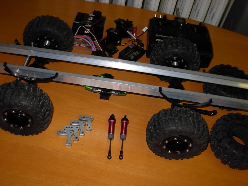

    12 fevrier 2009
    suite donc,

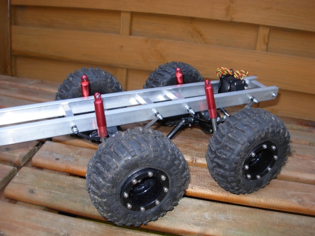

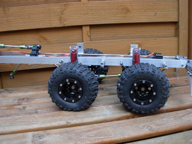

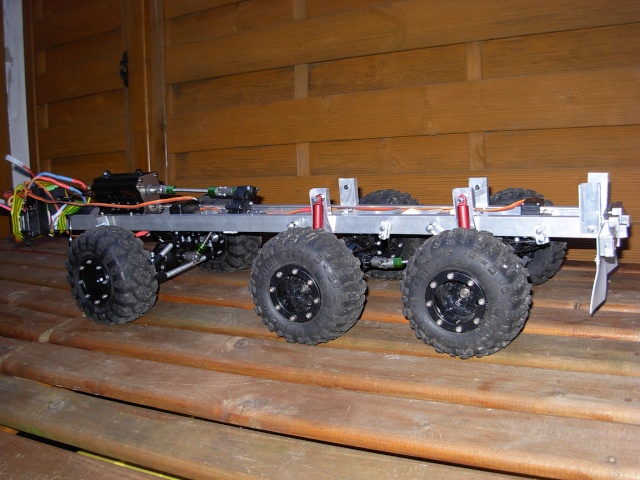

    j'ai bien avancé sur la partie arriere, les ponts sont en place et les suspensions aussi, la direction aussi...
    j'ai commencé a usiné les supports d'amortisseurs dans un profilé alu et je m'attaque à la pose de la boite de tranfert.
    pour le reste il faudra attendre les colis de pieces

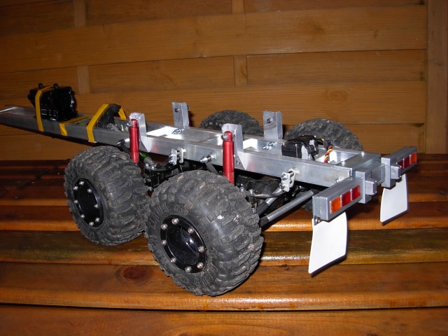

    13 fevrier 2009
    suite de ce projet qui avance vite (voir trop vite je trouve, je pensais mettre plus de temps )
    Mais bon j'ai passé une journée donc pour faire : * les 4 supports d'amortisseur en profilé d'alu, pas simple car il y avait pleins d'angles mais je les trouves beaux,
    * les 8 petites pattes pour les lames, chiant à faire car c'est tout petit,
    * et le support de boite de transfert...
    j'ai reçu d'allemagne la boite de vitesse et la rampe de feux arr (qui est du plus bel effet je trouve ) qui a été aussitot monté aussi....
    donc prochainement montage de la boite et raccordement boite v et boite de transfert

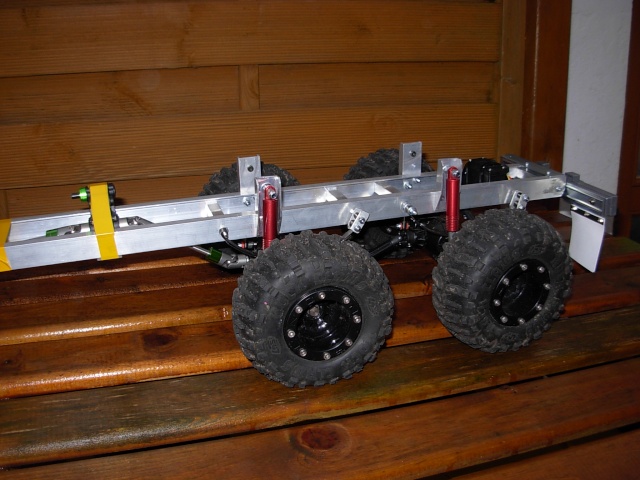

    14 fevrier 2009
    ça avance........

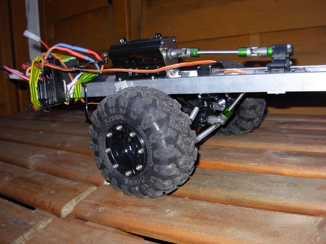

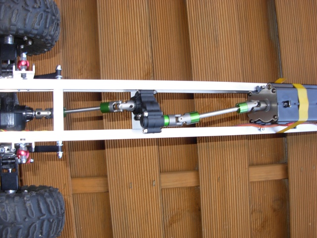

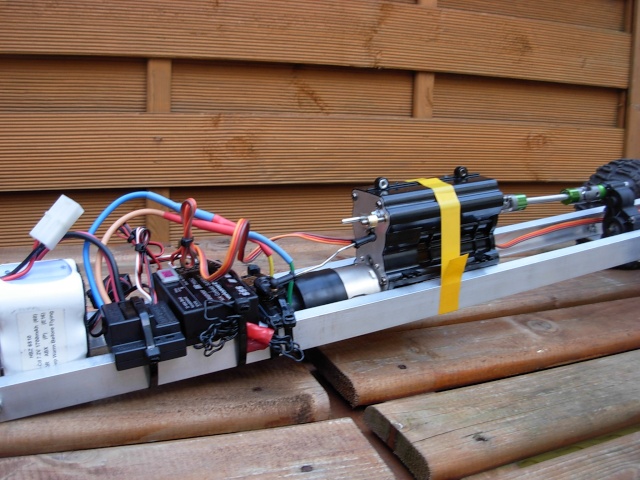

    Aujourdhui montage de la boite de vitesse (sans probleme ce coup çi) , raccordement à la boite de transfert, debut du montage electrique, des servos de boite et de direction arr + vario
    la boite et l'electronique ne sont fixés car j'attends de voir avec les ponts avants pour les implanter definitivement...
    je rassure tous le monde je sais que la boite est à l'envers mais c'est fait expres comme jojo, le poids est ainsi en bas, la commande de boite est plus facile et moins exposée, le cardan de transmission travaille sans angle donc c'est mieux...
    je rassure aussi tibure, la demultiplication semble bonne, les 3 vitesses passent et l'engin se deplace à une allure raisonnable semble t il... mais le couple est dement....de camion mais c'est normal c'en est un.

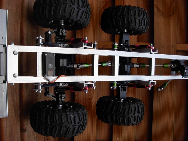

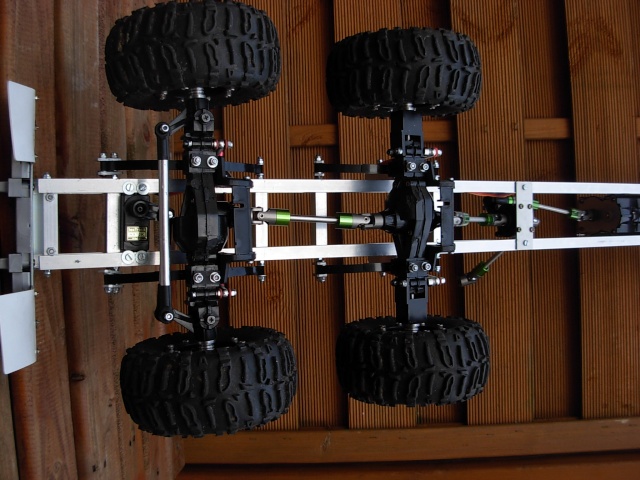

    18 fevrier 2009

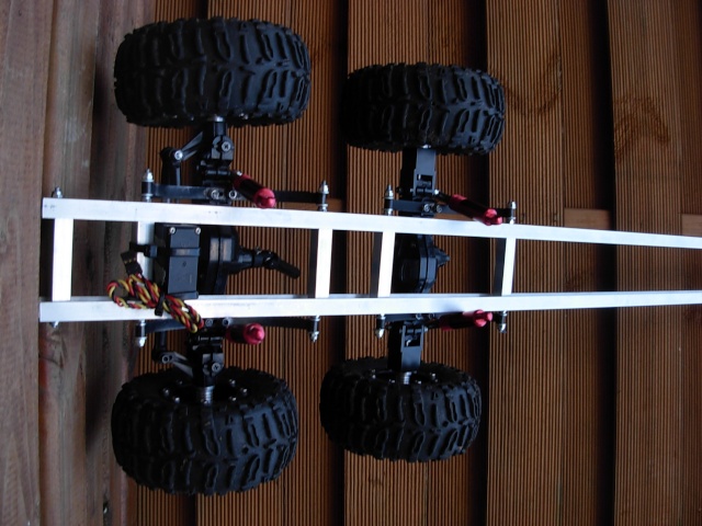

    J'ai un peu avancé car j'ai reçu quelques colis : les coques de ponts, le pignons d'attaques,des jantes et autres petites choses....

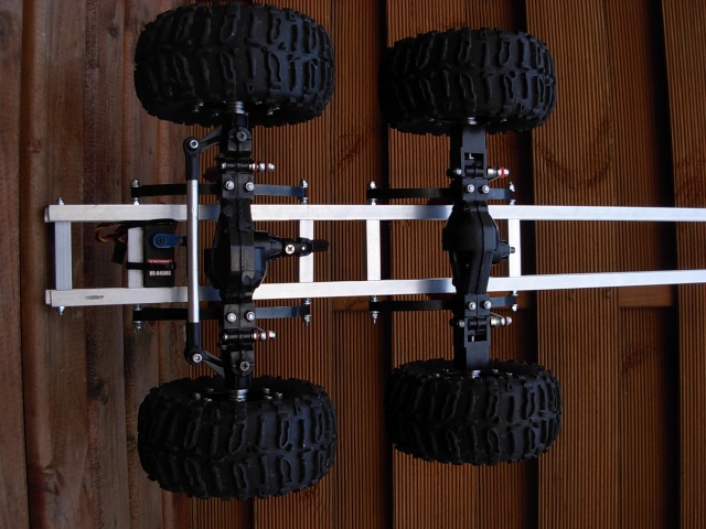

    L'arriere et sa transmission et ses suspensions sont finies
    les deux ponts arrieres sont reliés et fonctionnent, il y a eu un gros travail à la dremel pour transformer une coque tlt en pont à double sorties
    la direction arr est fonctionnelle et commandée par un inter trois position sur la radio

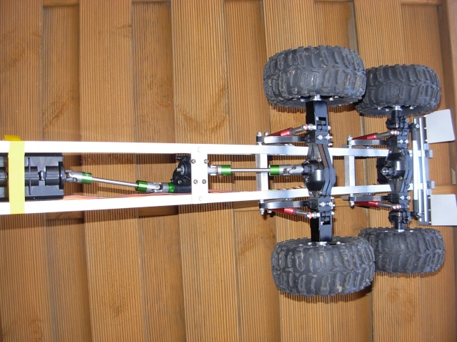

    J'attaque l'avant et la realisation de son pont double type berlier à basculeur
    voici quelques photos de l'etat de la construction.....

    j'ai reçu quelques pieces et il ne me manque plus que le pont avant...(colis rc mart tres long )
    aujourd'hui j'ai fixé le premier servo de direction avant et les tringleries qui vont avec et commencé le basculeur avant...
    le camion commence a ressembler à quelque chose (du moins a un 6x6 à defaut de 8x8....)

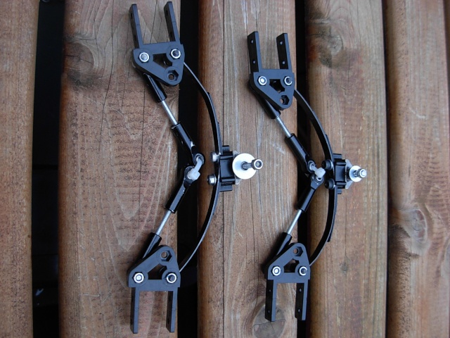

    Pour le principe du double pont à basculeur, je ferais des photos une fois le dernier pont arrivé et en place. Les deux ponts basculent ensemble et suivent l'obstacle et travaillent horizontalement et non lateralement....comme les autres ponts classiques...

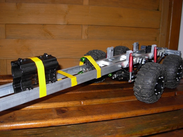

    Faute de colis avec mon pont tlt manquant, j'ai reçu aujourd'hui un jouet bruder commandé sur ebay Allemagne (beaucoup plus de choix en rc qu'en France).
    Comme il faut bien avancer, j'ai demonté le pont arr deja monté pour finir l'avant et mon basculeur et ainsi finaliser l'implanation de l'electronique ,de la boite, etc....
    Et il y avait du travail, la boite de vitesses a été remonté d'1 cm pour ne pas gener la remontée du pont avant et le basculeur est fini, le 2eme servo de direction est posé...

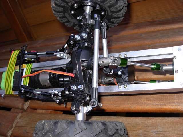

    Le pont à basculeur avant qui relie les 2 ponts tlt et son petit cardan (marque hr d'ax10 retaillé)

    sur les photos, on voit bien avantage du pont basculeur;..je trouve que le debattement est pas mal à l'avant.... pour ameliorer cela j'ai aussi decoupé un peu les ailes de la cabine (merci à ma dremel, qu'est ce que je ne ferais pas sans elle ). la cabine fixée et l'electronique est dedans

    le quatrieme pont directif est fait et posé...
    j'ai teste la direction avec un pack d'accu de reception...
    tous la cardans sont posés
    il a plus qu"a attendre l'arrivée de la sortie de boite axial renforcée
    vue du chassis complet pret (presque à gravir du rochers à franchard)
    ça braque plutot bien....
