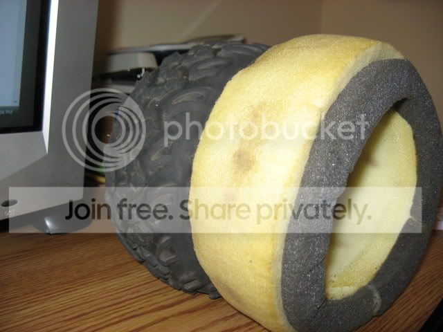

    Pour diminuer la largeur et en plus augmenter le diamètre du pneu, je colle de la mousse plus dense sur la périphérie.

    ben y'a déjà 180 gr par roues a l'avant (les accus) et mes jantes sont rétrécies a 4.7 cm :blerp3:
    par contre perso je préfère que les pneus se déforment donc j'ai que des mousses memory (panther), je compte mettre des ronds de mousses plus fermes sur les cotés pour aider en devers
    mais les moab ne sont pas un exemple d'accroche :grain3: en fait je vais mesurer la différence avec les plowboy :yesintel3:
