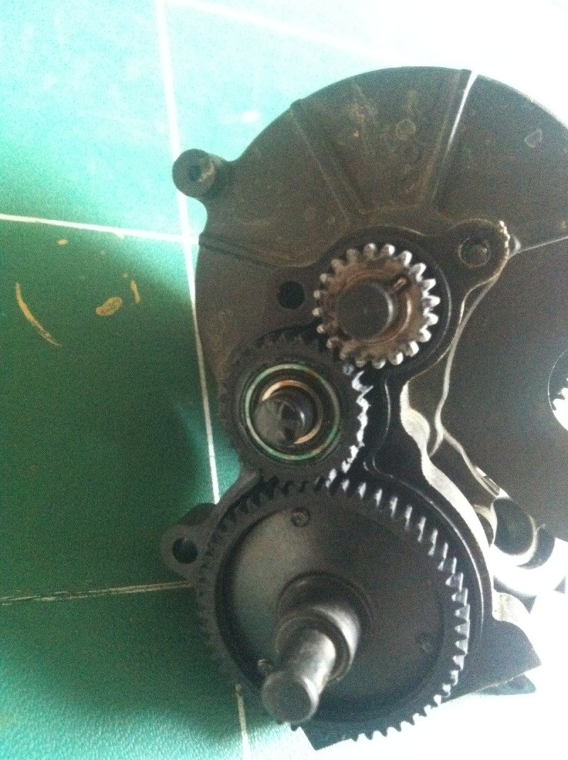

    Le comanche sort des méandres du fofo pour vous annoncer une triste nouvelle :cryi3: !!
    J'étais tranquillement entrain de mouliné dans un talus de terre, de profité de cet agréable soleil de fin de journée (c'était LA journée car après c'est de nouveau :grain3: ). Quand soudain CRRRRRR argh c'est quoi ce bruit cela n'avance plus :bobo3: !!
    Comme quoi axial c'est costaud mais pas indestructible... même en brushed.
    Du coup je vais passer en pignonerie alu comme sur mon autre SCX-10.
    Je vais surement en profité pour mettres des axes CVD au passage, cela fera une petite révision/graissage...
    S'agit d'être au top et de refiabiliser le bazard pour la BiG :yesintel3: !!

    oula... le pignon il a souffert :mad3: :mad3: :mad3:
    Ca fait une excellente excuse pour l'optionner encore un peu plus :mrgreen:
  10. hanjin-san
    Ah ouais, il a quelques caries ton pignon :mad3: :rir3:
    Tu avais mit de la graisse à cet endroit là :sarcas3:

    normalement , si je dis pas de conneries , on ne graisse pas des engrenages plastiques ou qu'avec de la graisse spéciale comme pour les engrenages d'hélico rc !!!

    Peut-être, mais je ne voulais pas savoir si il fallait en mettre, je demandais juste à Teddy si lui en avait mit...
    Tu m'a mit le doute sur ce coup là... graisse ou pas graisse :sarcas3: mais en regardant la notice du Dingo kit, étape 18, Axial préconise d'en mettre sur les pignons de la transmission, pareil sur la notice de mon Honcho kit...

    En faite à la base c'était un Honcho RTR, donc contrairement à mon Dingo, je n'avais jamais expoloré les entrailles de la bête... :disap3:
    Donc si il y avait de la graisse, il ne devait pas y en avoir beaucoup car c'est quand même bien sec...
    Le passage en 3S il y a quelques temps a dû accélérer le phénomène aussi :mad3: , mais bon cette puissanccccce, c'et trop bon :ang3: !!

    Ok, c'est vrai que le 3S n'a pas du lui faire du bien :rir3:
    Au passage j'ai vu sur le site Axial qu'ils viennent de sortir l'option. Il serait temps... :rir3:
    Sinon tu as aussi la marque Robinson Racing qui fait çà et qui est pas mal réputée il me semble :zunt3:
