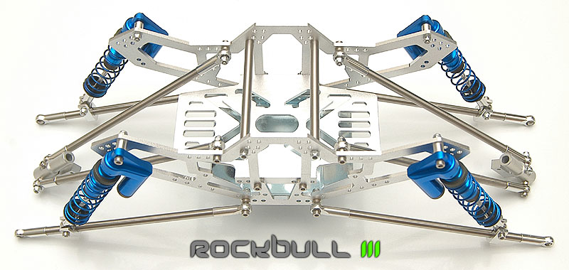

    Je l'ai donc modifier dans un premier temps avec un châssis de rc4wd Rock Bull

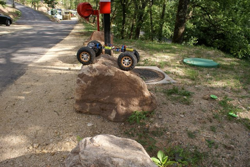

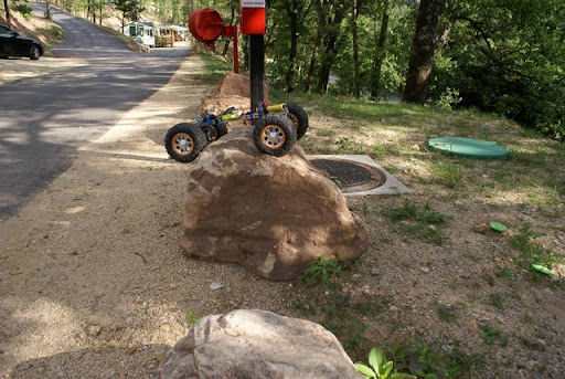

    Ensuite le départ en vacance et l'ardeche c'est vraiment un super coin pour le crawler, des endroits pour rouler partout :yes3: , le soleil, la chaleur (si, si) :yeah3: ...
    ATTENTION !!! Les images qui vont suivre peuvent choquer les plus sensibles en effet vous allez voir un crawler dénudé!!!, sans carrosserie ni support d'accus convenable !!! (je le dit avant de me prendre quelques : "hé mais ta pas de carro," :blerp3: )
    Revenons un peut en photos:
    Deux petits pour commencer et le soleil pour m'accompagner.
    Un petit tour dans l'eau, c'est vite trompeur, le niveau monte en quelques centimètres.
    Un franchissement un peut plus intéressant cette fois si mais on va y revenir.
