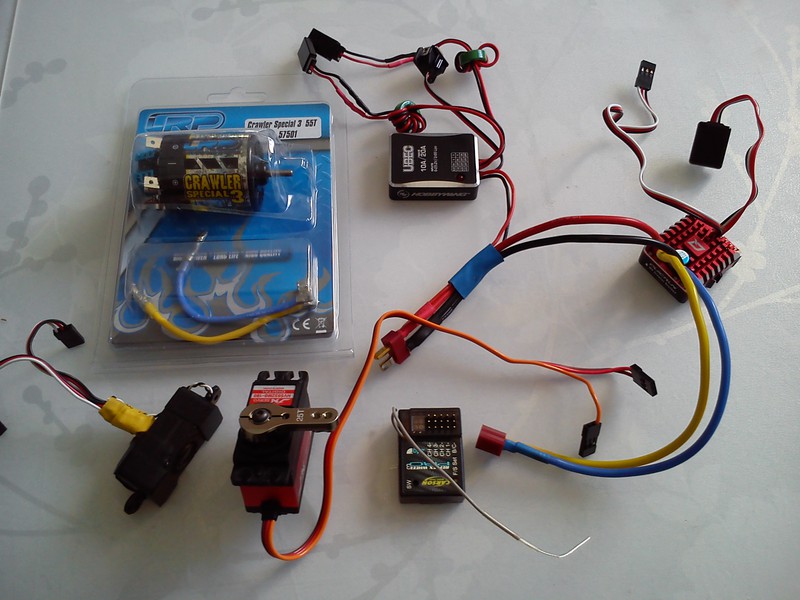

    Petit craquage du soir, je viens de relancer une commande à @thad73 de chez Fanatic RC pour prendre les cardans XVD! du coup stand by pour revoir le train avant des que je reçois ça!!! lol!!!
    Pas grave, je vais pouvoir passer à la partie électro et faire le rodage du nouveau moteur 55T de chez LRP dans un bon verre d'eau déminéralisé, et j'installerais tout apres!!!

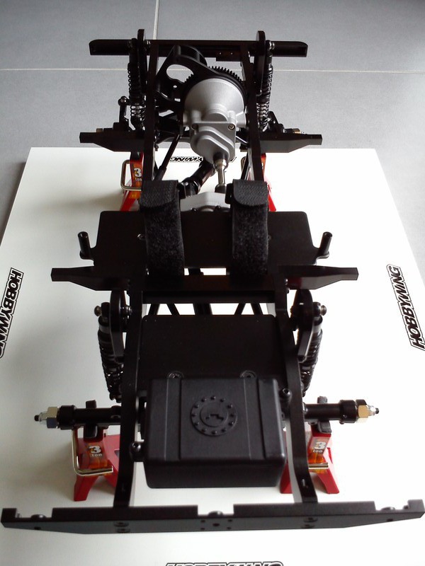

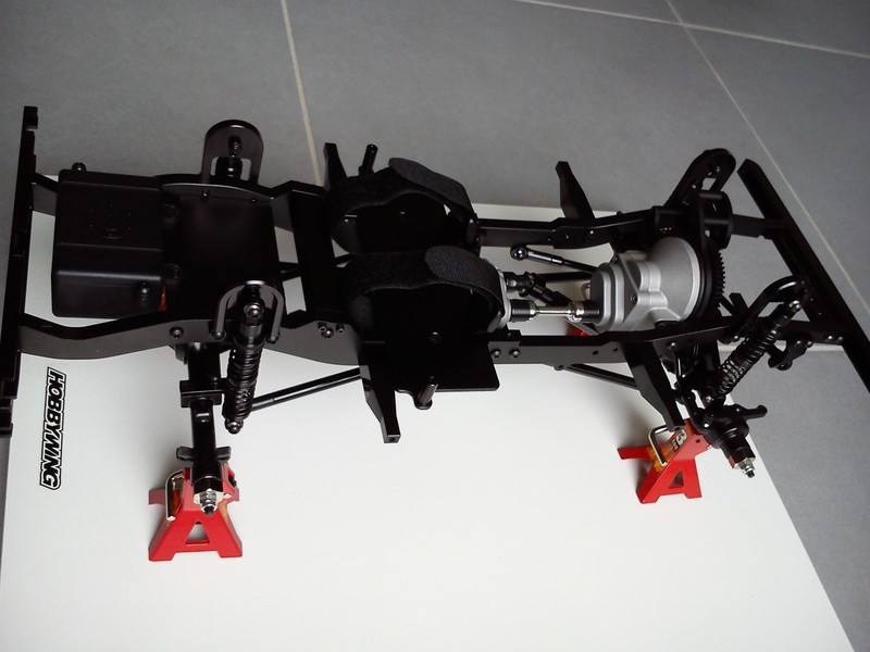

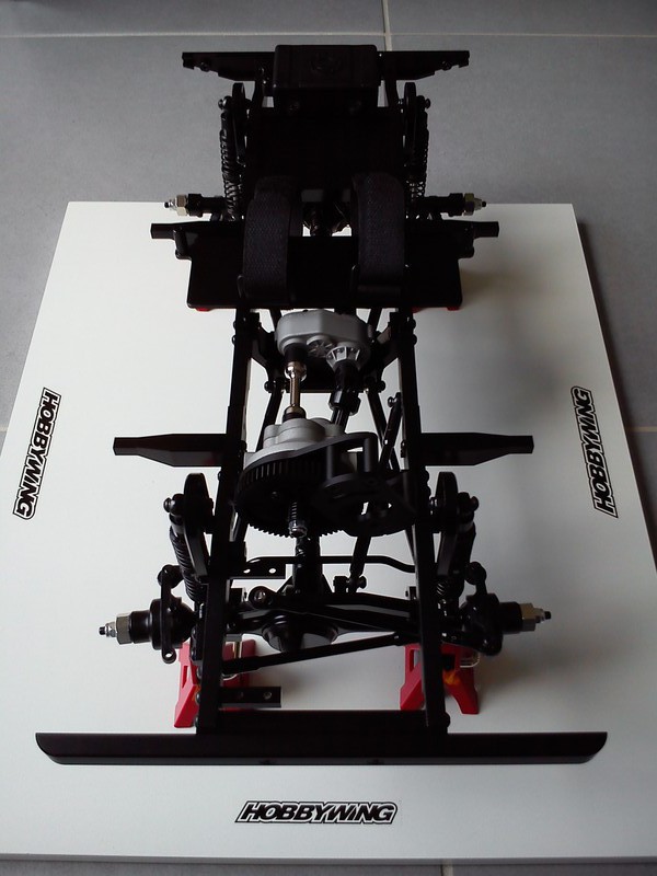

    Rien d'exceptionnel, c'est un chassie très connu!
    donc quelques clichés juste pour le plaisir sans grande pretention!
    La totale au frein filet vert de chez Forch, sauf les petits Pin M3 des arbres de transmission! je préfère quelques tours de bon vieux scotch noir d'électricien, car ça me facilite les entretiens par la suite!
    Lors du montage verifications que le graissage d'origine soit bien fait + remplissage des amortisseurs livré vide (Huile 300 de chez MST + shock grease Gmade pour l'étanchéité)

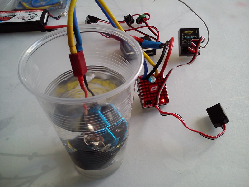

    Maintenant étape électro!
    Et plouf! rodage moteur! lol!!!

    Combien de temps le laisse tu dans l ea
  10. Jean-mich-much
    Jun 24, 2016
    726
    411
    10 min à mi-regime et 10 min dans l'eau déminéralisé au meme rythme!

    1,324
    Et ça craint pas dans l'eau? C'est surprenant, j'avais jamais vu avant...o_O

    1,436
    non cela crains rien du tout mais peu de gens le fonds et avec des moteurs a 15 euros genre rc4wd , hackmoto ... je voit pas l'interet !
    avec des bons moteurs de marques oui je le fait aussi !
    par contre tes câbles moteurs sont trés fins je mettrez plus gros du diamètre 4 par exemple .

    J'ajouterai qu'il ne faut pas rôder avec ton vario, ça peut l'endommager à terme. Le plus simple étant de brancher en direct sur le moteur, par exemple, un bloc de 2 ou 4 piles LR6 toutes simples (ou un vieil accus avec un régulateur de tension quelconque). Et de rôder toujours à basse vitesse.
    Accessoirement, dans le pétrole dés-aromatisé ça marche très bien aussi et n'oxyde pas les éléments en acier en cas de mauvais sêchage.

    @Lorskold : eau déminéralisé
    @Alex07 : c'est des cables provisoires pour mes rodages, apres je passe en 14AWG lol!!!
    @Geed : Heu... j'ai toujours fait avec les ESC du véhicule concerner et jamais eu de souci, mais je prend note pour l'avenir en sais jamais ;)

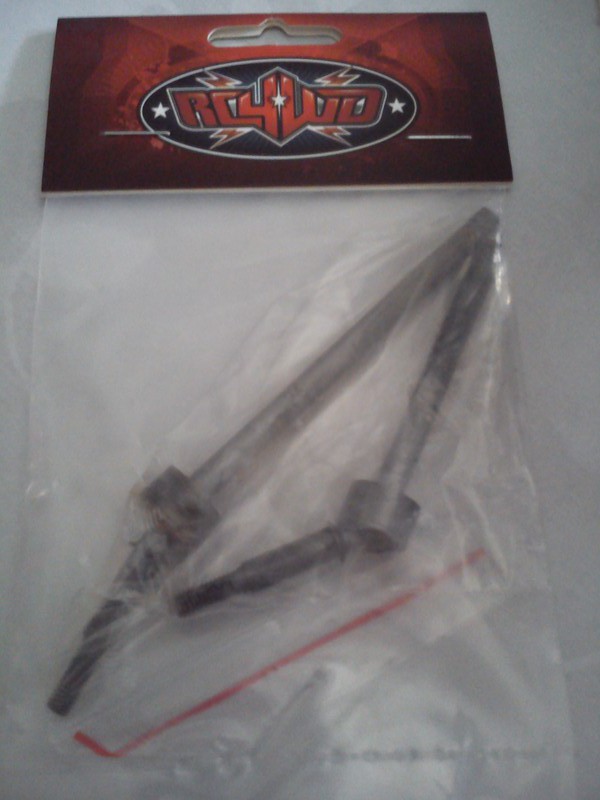

    Dans la boite aux lettres aujourd'hui!!!!
    Merci Fanatic RC ----------------> Passage direct en cardans XVD hi hi!!!:D

    Les CVD sont très solide, moi aussi c'est passage obligé (y)
