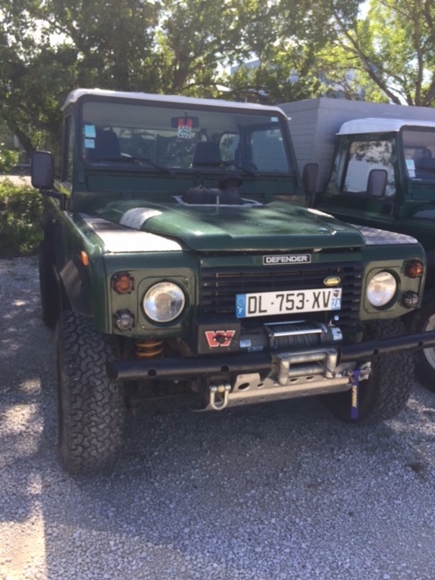

  18. Teddy
    Ouais pareils....(n)
    Tiens, l'autre jour j'étais au garage et j'en ai vu un qui m'a fait penser à ton projet...
    Regarde la prise d'air sur le capot façon Mad Max...:D
    Lorskold apprécie ceci.
  19. maxou4236
    maxou4236 membre
    4 Février 2011
    2 324
    1 058
    C'est surtout que je veux un capot qui s'ouvre que je puissent enlever pour changer la lipo. Si je coupe le capot la calandre est plus relier a rien ;)
    En effet 1er fois que je vois sa comme montage de snorkel . Il a une petit prepa la +5 je dirais .
