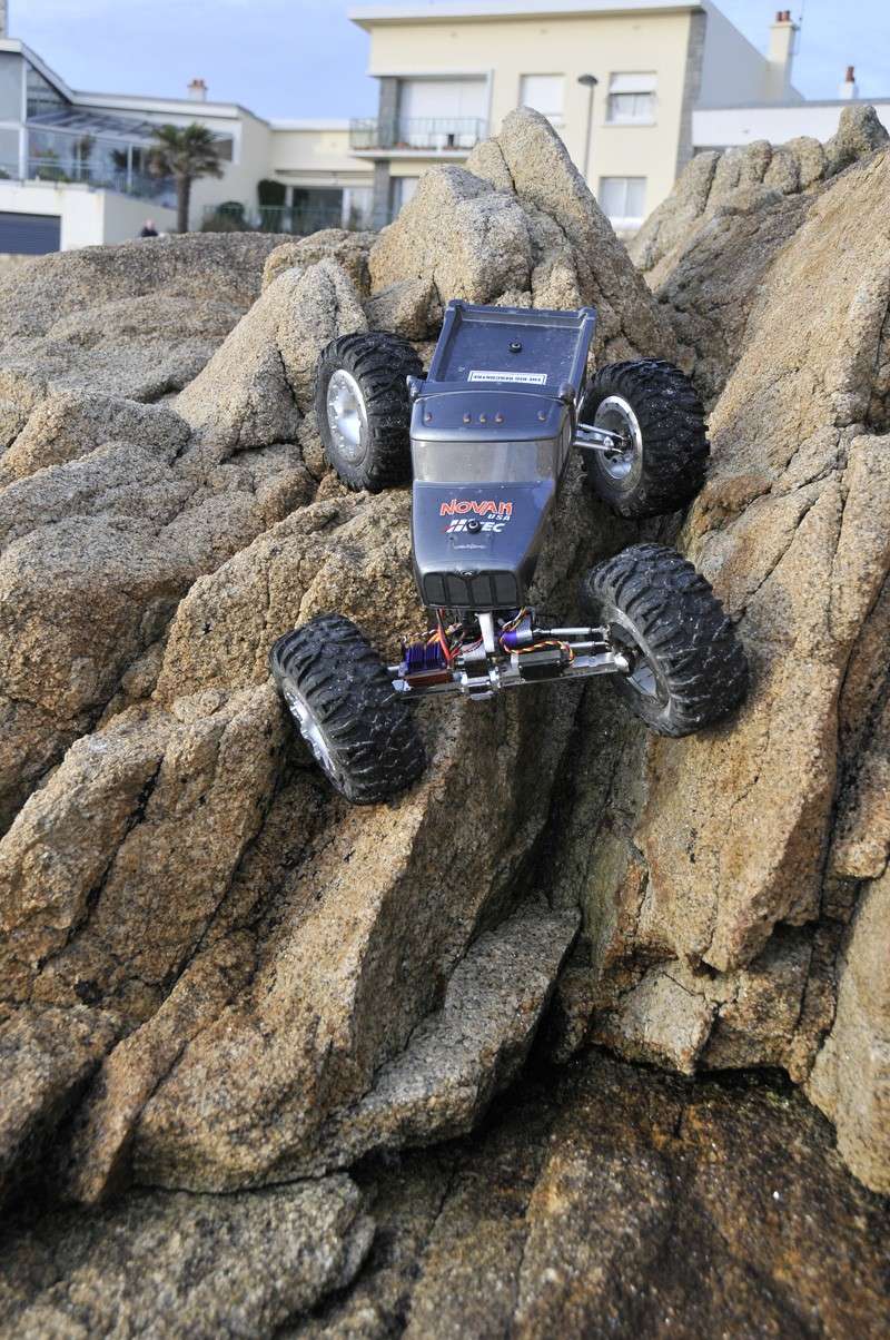

    Je profite de mes 4 jours de vacances sur le granite Breton :yesd3: :yes3: pour vous présenter la v2 de mon pimp cane (depuis le temps !) avec les ponts super bully de chez RC4WD mais comme les images valent mieux qu'un grand discours, place aux photos :
    Au programme donc : ponts super bully (très rapide avec les 14 dents d'origine, j'ai remplacé ces derniers par des 10 dents), gros servos TowerHobbies, nouvelle poutre "standard" (en attendant le montage stick avec poutre carbone) liens poutre/ponts fraisé dans du delrin, pneus RC4WD Xlock avec mousses home made (des panther memory avec des flans en mousse normale), barres de directions réglables, protections en PTFE adhésif, nouvelle télécommande...

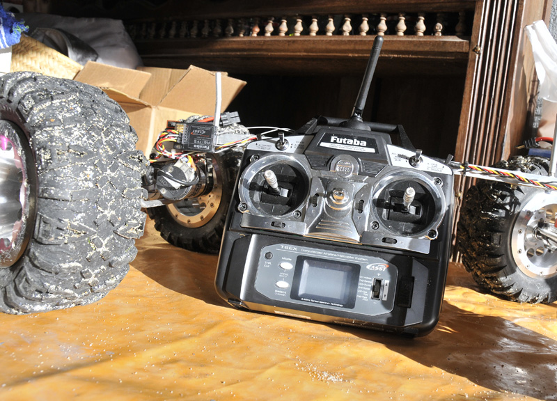

    Allez on attaque par le cadeau du Papa Noël qui m'a apporté une Futaba 6EX 2,4gHz :yesd3: :yesd3: :yesd3: normal, j'ai été très sage :ang3:
    J'ai déjà modifié la téléco pour que les 2 sticks puissent revenir en position centrale seuls (j'ai refabriqué une "dogleg" et chopé un vieux ressort) le résultat est super... :yesintel3:

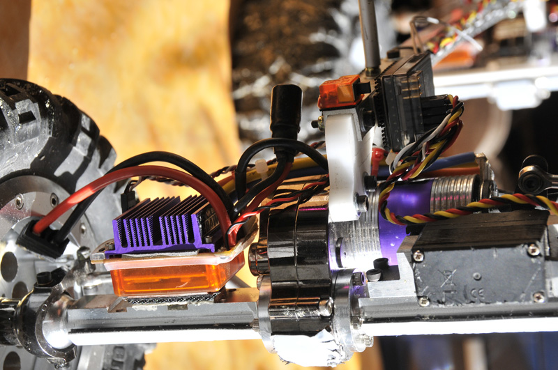

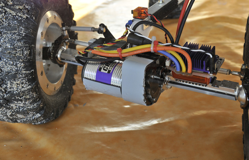

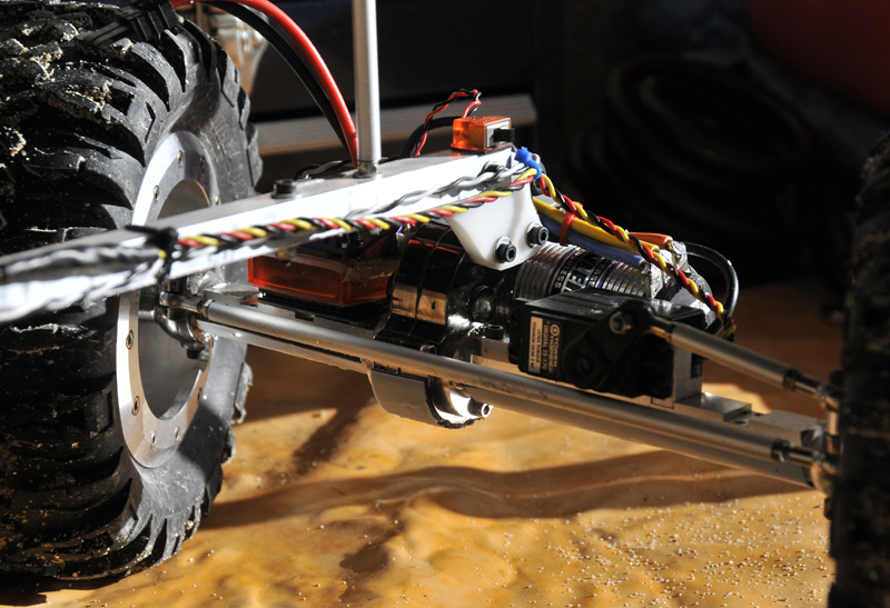

    Détail du montage des ESC sur les ponts et des protections en PTFE adhésif (déjà mises à rude épreuve), c'est provisoire et ça sera remplacé par une... surprise !

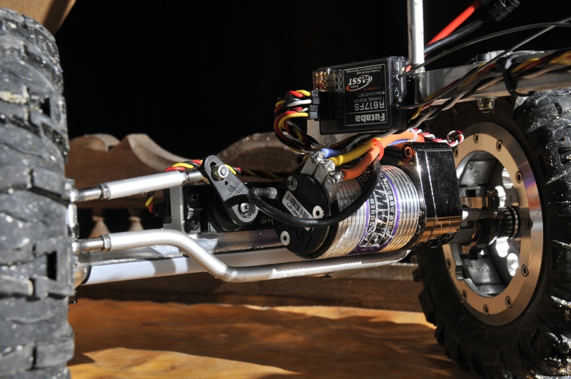

    La barre de pont avant réglable située derrière le pont avec le nouveau récepteur 2,4gHz

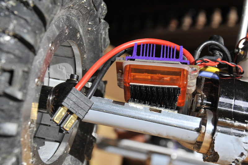

    Les connecteurs Tamiya ont laissé place à des Traxxas "high current". Le fameux 3M Dual Lock avec lequel j'ai fixé les ESC, les batteries, le récepteur..., ça permet un démontage extrêmement rapide (il me faut 15 min Chrono pour changer la pignonerie d'un pont :yesd3: et c'est pas mal en cas de gros pain !

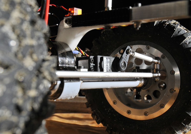

    Détail du système de direction du pont arrière, la barre est située devant le pont.

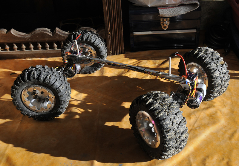

    Vue d'ensemble du pont avant

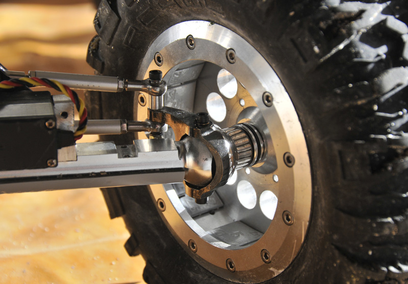

    Détail des nouvelles pièces fraisées dans du delrin, c'est extrêmement résistant : quasi incassable et ça permet une flexibilité sur toute la longueur de la poutre.

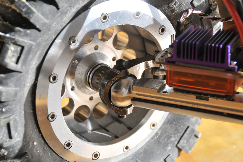

    Seul réel défaut des super bully, les axes des porte fusées un peu sous dimensionnés (du M3 pour un super c'est un peu limite à mon avis un bon vieux M4 aurait été plus costaud !) mais surtout, les vis ont une franche tendance à se faire la malle. Un bon coup de frein filet à suffit à mâter la rebellion :wink3: Cette modif est indispensable d'entrée de jeu sous peine de commande directe chez RC4WD ! Je préférais nettement le système de mes anciens ponts montés sur roulements épaulés...
    On voit aussi les plombs dans les jantes.

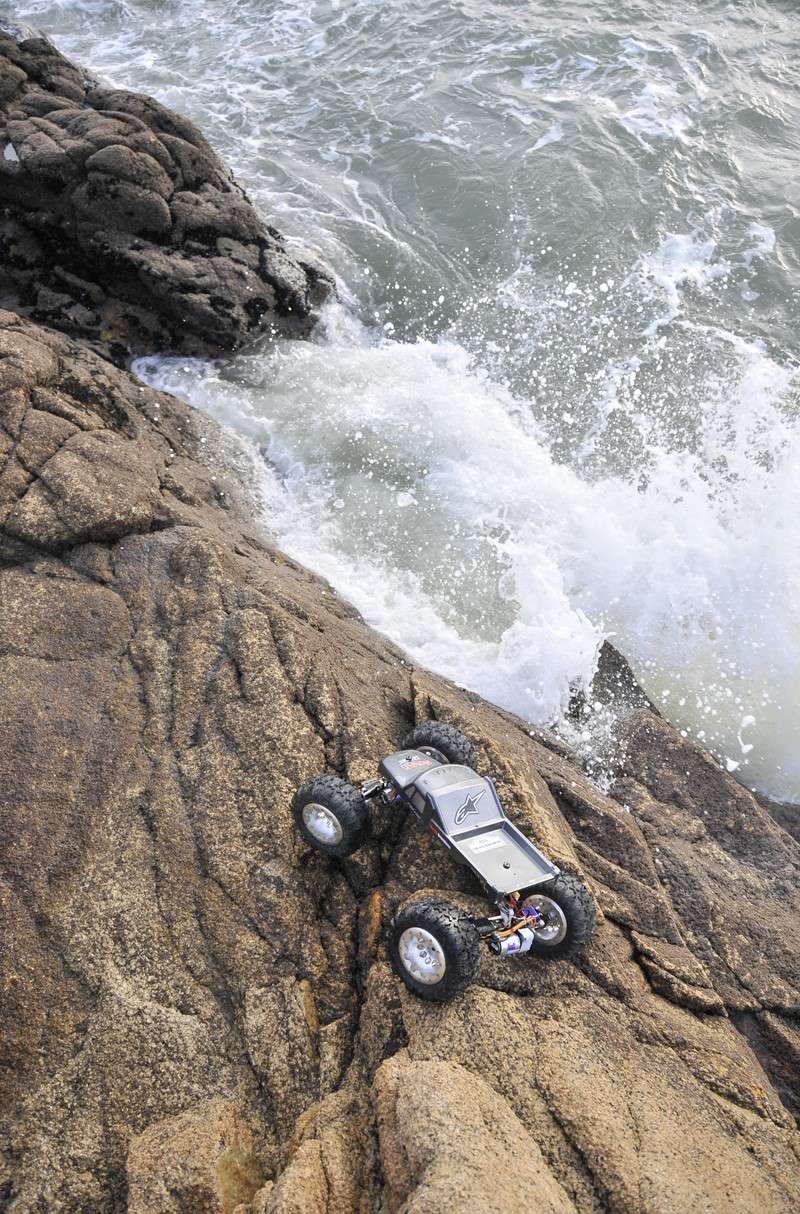

    Quelques photos du décor (mais pourquoi j'habite pas là ? :sady3: )
    Au final, après avoir connecté mes neurones sur la téléco, je commence à maitriser le bestiau ! :yesd3: J'ai réglé les deux GOAT en mode "Expo crawler" et je les ai parfaitement synchronisés, le pilotage est précis et très plaisant ! la suite en vidéo après montage !

    je parierais sur pont AV à gauche et pont AR à droite, avec un mixage pour pouvoir avoir les 2 à gauche :yesintel3:
    Bien vu la barre de direction avant derriére le pont :yesd3:

    Sympa le super bully en version pimp nouvelle version, par contre regarde comment j'ai conçu la diection derrière le pont car moi je passe en dessus et non en dessous comme cela elle ne touche jamais rien mais pas facile à faire.
