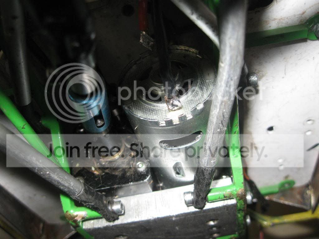

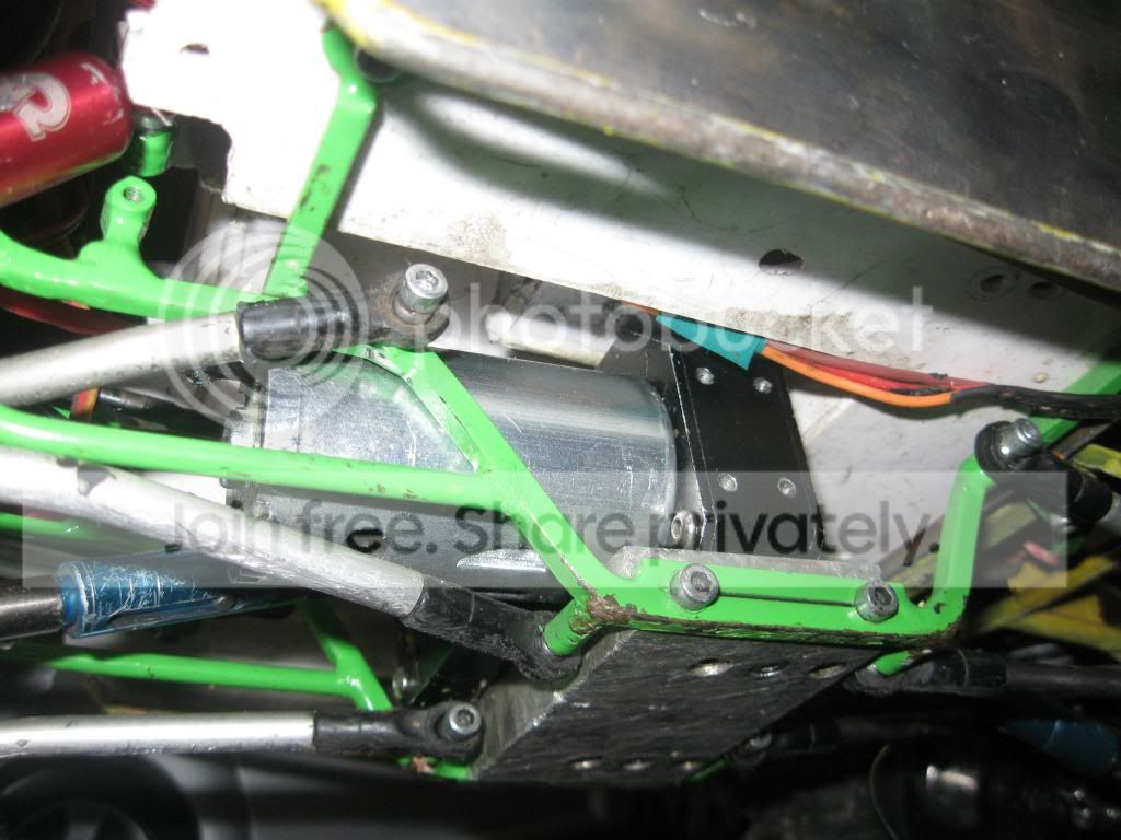

    Alors, j'ai essayé un moteur 550 5 poles. Tres bien, mais tellement gourmand qu'il mettait le tekin en coupure tout le temps et allait trop doucement.
    Heureusement, Alfi1 m'a aussi prété un 550 21T.
    Et là, ç'est démoniaque :yesd3:
    J'ai un très bon couple (je vais quand même voir à réduire le pignon d'une dent, histoire de pas tourner trop bas en régime) et une vitesse :inkoi3: je l'avais jamais vu tourné aussi vite :yes3:
    C'est tout ce que j'esperais en terme de motorisation :ang3:
    Je suis donc allé tester ça sur ma zone habituellement réservée au crawler et j'ai été très agréablement surprit.
    Les devers ne sont pas son truc préféré, mais il monte très très bien

    Il n'a rien de magique, c'est un vieux moteur qu'Alfi31 m'a donné pour tester.
    Par contre, j'ai été obligé d'agrandir la lumière de la boite car la tête du moteur mesure 13mm de diamètre contre 11 mm pour les 540 (la partie qui cale le moteur sur le support et soutient le roulement de l'arbre) et de retourner le pignon, car il mesure 0.5mm de plus en longueur.

    Même diamètre qu'un 540, juste plus long.
    Y a pas de raison que ça passe pas.

    Mais en regardant vite fait:
    j'ai remplacé un 45T avec reduction 1/2 par un 21T sans reduction.
    J'en deduis que le 21T en 550 a le couple d'un 90T en 540, donc suffisant pour le wraith, question couple :mad3: .
    Comme je roule aussi avec un 27T en 540 sur le wraith, je compare la vitesse et je m'aperçois que le prontcho va aussi vite que le wraith(malgres l'enorme différence de poids).
    Du coup, je vois pas trop pourquoi tu changerais le rapport d'origine en 20/80 (ratio de 4, c'est mieux) et le titant prend du 14V, donc le 3S, y a pas de souci :tadaa3:
    Par contre, je pense qu'il faut mettre du punch control sur l'esc car tu risques d'y laisser les ponts ou la trans et attendre d'être sur du terrain dégagé pour mettre plein gaz :twisted: .
    J'ai vu un post sur RCCrawler.com hier soir avec ce montage et sur une session ou le gars s'est laché, il a éclaté le dif lock :bobo3:
    cf: http://www.rccrawler.com/forum/axial-wr ... ead-2.html
    Après, il faut peut être limer la lumière du support moteur pour laisser passer la tête du moteur (mais j'ai la flemme de tomber ma boite pour te dire quelle taille ça fait) mais c'est pas méchant et ça t’empêchera pas de remonter un 540 après. Les trous de fixations sont identiques.

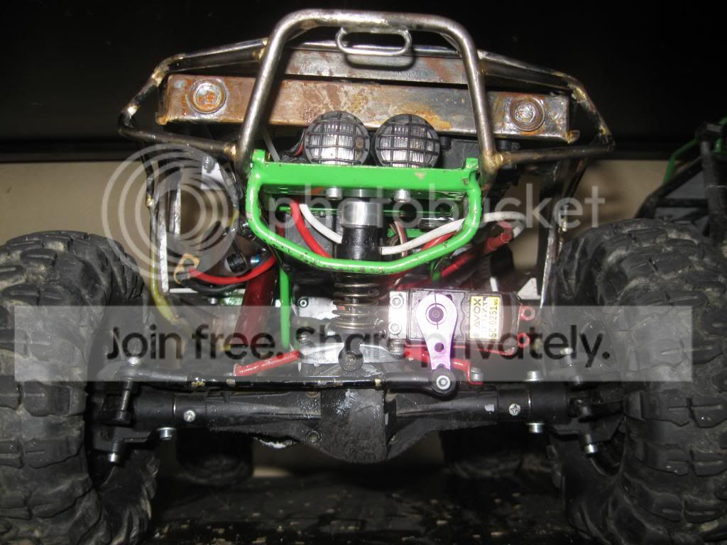

    Aujourd'hui, j'ai taffé sur le débattement.
    Il y en avait trop sur le pont avant et on voit très nettement l'avant se soulever dans les montées.
    C'est très pénalisant pour le CG.
    Solution au problème: une barre panhard
    mais, car il y a toujours un mais, le servo gêne, il faudrait que je mette le chassis à nu pour souder les supports, bref, trop de choses :brico3: :brico3: :brico3: :sarcas3: .
    Autre solution: :intell3: un amortisseur central :inkoi3: :mad3: :mad3: :mad3:
    Ca me permet de limiter la descente du pont à la longueur de la tige, mais ça ne limite en aucun cas le croisement et les amortos arrivent en bout de course. :nnointell3:

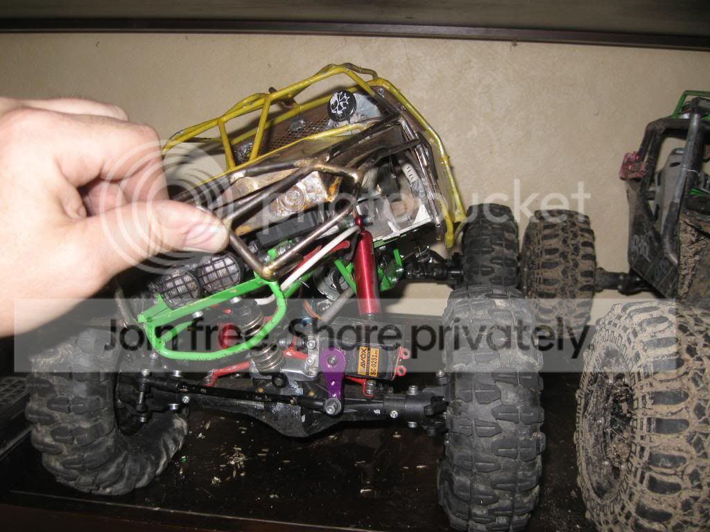

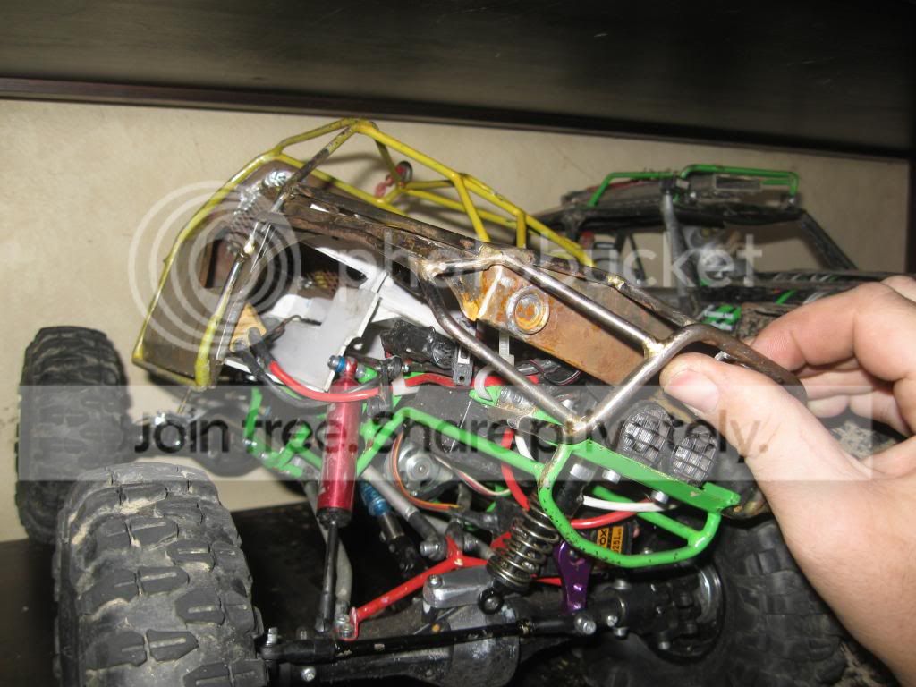

    mode écrasé
    mode soulevé
    3 cm, histire d'absorber les bosses c'est pas mal
    et en croisement:
    Bon, pour l'instant, l'amortisseur est très moche, mais j'en trouverais bien un mignon, dans les cotes dont j'ai besoin.
