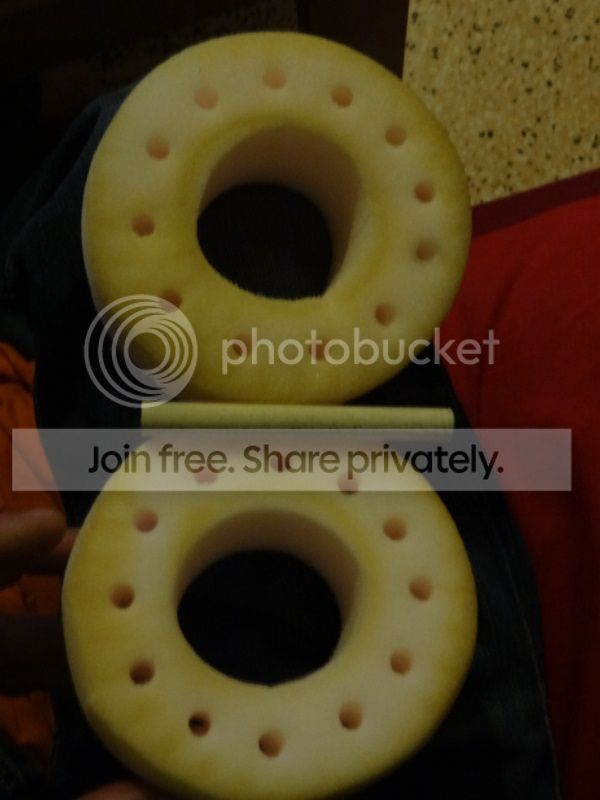

    alors j'ai pesé le tout :
    jante avec pendule : 176.5gr
    mousse: 11.5gr
    pneu : 111.5gr
    total : 299.5gr
    le pendule seul pèse 39.5gr
    j'ai donc lesté a l'avant avec 75gr et laissé l’arrière sans lest supplémentaire, ce qui donne 375gr par roue a l'avant et 300gr a l’arrière.
    c'est ok ou c'est trop ?
    j'ai "travaillé" les mousses différemment cette fois, pas envie de jouer du cutter, j'ai joué du tube et fait des mousses "emmental style". c'est plus facile a faire, par contre je ne sais pas si c'est efficace :rir3:

  4. oncleshu
    oncleshu membre
    19 Septembre 2012
    583
    voui, je sais pas pour le poids des roues, il y a des jantes seules qui pesent + d'1 kg les 4, et d'autres a + d'1.3 kg.
    d'habitude je taille les mousses en etoile mais là avec le poids j'ai voulu voir juste en enlevant un peu de matiere pour assouplir mais pas trop.
    je vais tester comme ça deja, puis je verrais

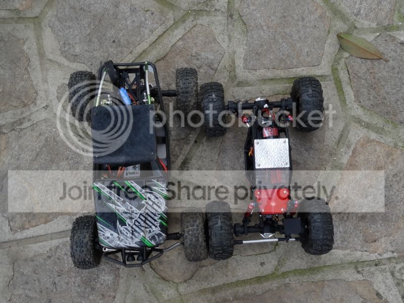

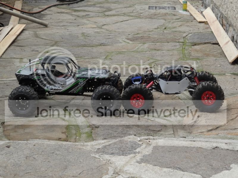

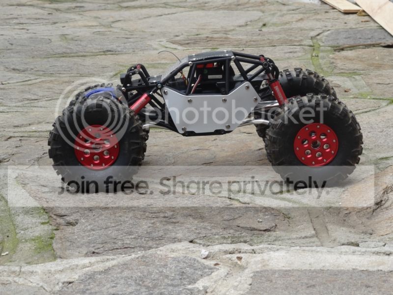

  9. oncleshu
    oncleshu membre
    19 Septembre 2012
    583
    il est beau avec ses nouvelles chaussures :
    le Wraith voulant aussi de nouveaux godillots, il y a eu bagarre :

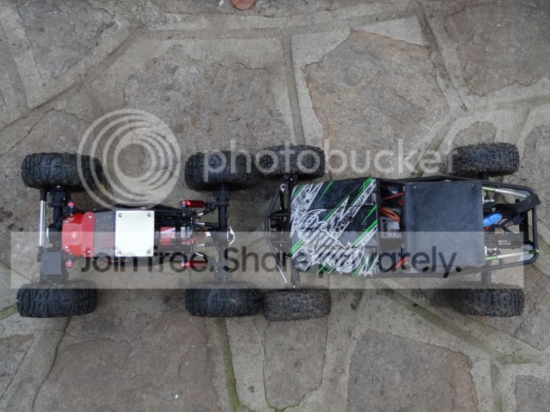

  11. oncleshu
    oncleshu membre
    19 Septembre 2012
    583
    salut
    normalement demain je teste les 2 sur le meme parcours, donc j'aurais une meilleure idée des performances du R1 comparé au Wraith.
    apres esthetiquement c'est pas les memes betes et le gabarit est different, donc parfois ça pese au moment du choix :
    niveau pieces, le Wraith peut etre equipé par plusieurs fabricants donc un choix important, le R1 a des options tres bien mais d'un seul fournisseur.
    quoiqu'il en soit, je te tiens au courant demain soir.

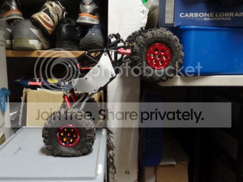

  17. oncleshu
    oncleshu membre
    19 Septembre 2012
    583

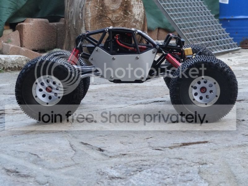

    allez derniers changements de l'année.
    jantes Axial avec lests HR, 230 gr avec les pneus.
    310 gr a l'avant.
    montage d'un 70T, avec pignon 12d
    voies elargies de 26mm a l'avant
    test type montée impossible, gros progres du R1 dans cette nouvelle configuration, le Wraith me semble largé a ce niveau.

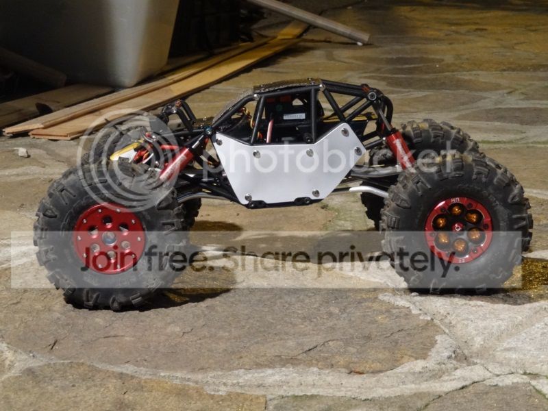

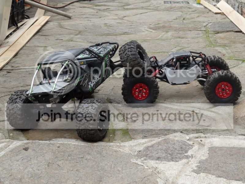

  20. oncleshu
    oncleshu membre
    19 Septembre 2012
    583
    photo du jour
