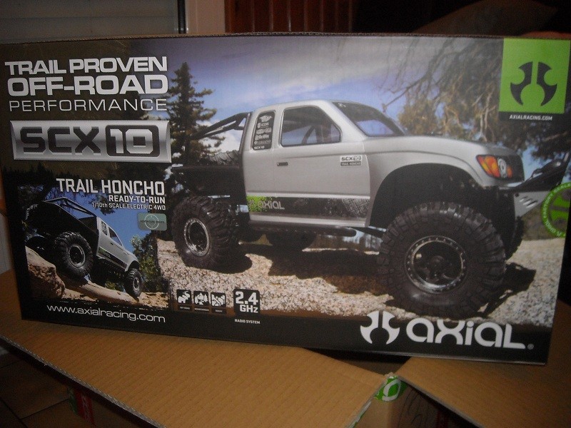

    Et après une petite semaine d'attente voilà ce qui est arrivé hier matin :
    Je ne l'ai même pas encore déballé, j'attaque ça samedi car avec les horaires que je fais en ce moment, je préfère être concentré au déballage comme un gosse au pied du sapin :mrgreen:
    -Donc j'ai déjà besoin de vos conseils concernant l'accu nécessaire pour cet engin. Que me conseillez-vous comme voltage ?
    Est-ce suivant l'utilisation rapide ou lente ? Si vous avez un lien de l'accu, je commanderai en suivant.

    Pour ton accus, je te conseille une Lipos 2s (7,2v) entre 3500mAh et 5000mAh
    Celle la par exemple, te donnera environ 3h - 3h30 d'autonomie de roulage
    Une lipo te donnera plus d'autonomie qu'une batterie nimh, sera de meilleure qualité. Et te donnera également plus de couple et de puissance pour ton moteur.
    Vu le type de pneus sur la photo du Honcho, je pense que c'est le modèle avec le variateur AE2. Il accepte les lipos 2s, aucun soucis.

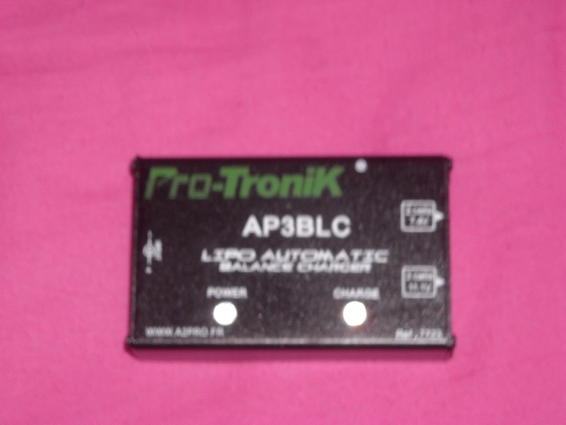

    Je vous mets donc une photo de mon chargeur d'accu que je possède déjà :
    C'est donc un chargeur A2pro "Pro-tronik".
    Il dispose de deux branchements de charge, 7,2V et 11,1V.

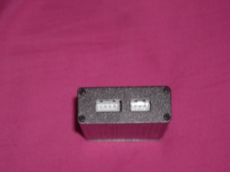

    Voici les broches,
    Donc le branchement de gauche dispose de quatre brains (11,1V) & la broche de droite a trois brains (7,4V).
    Je n'aurai peut être pas besoin donc des prises T deans ??

    c'est un chargeur pour modéliste ... patient ... très patient ... même !!! :mdr3: :rir3: :wink3:
    il ressemble à celui vendu avec les hélicos LAMA de chez ESKY ... :roll3:
    non mais sérieusement , il fait léger , et un IMAX B6 AC , au minimum , serait plus approprié !!!
