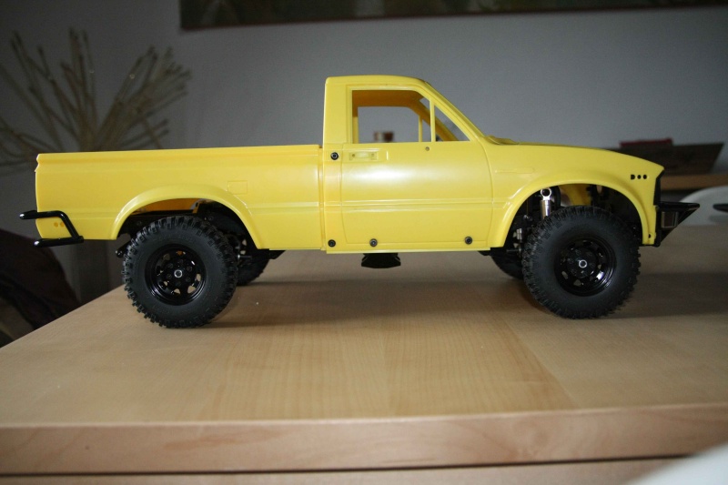

    Hé oui les amis, j'ai décidé de me faire plaisir et vendredi dernier un tout nouveau bébé à rejoins mon garage RC :yes3: !!
    RC4WD TRAIL FINDER 2
    J'étais comme un fou lorsque je l'ai reçu :mad3:

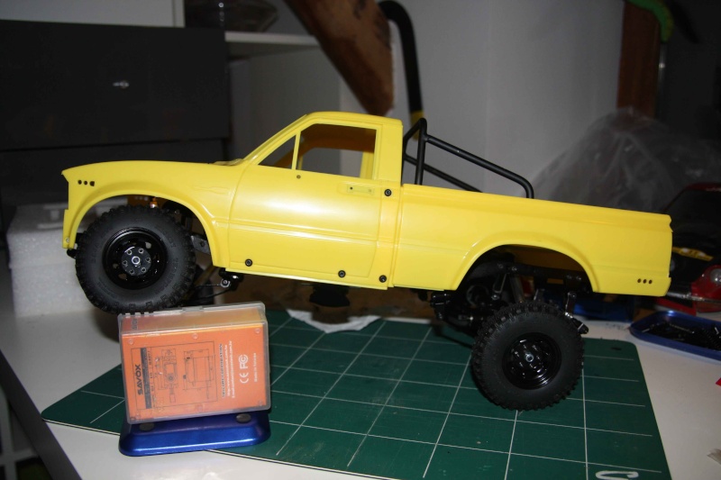

    Hé oui au premier regard il à l'air très sage.... mais ça c'était au début :rir3: !!

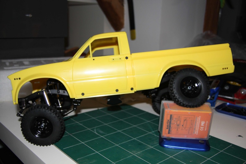

    Avant, ça croisait à peine, maintenant il joue dans la cour de mes SCX10, garde au sol à peine plus haute (faut sortir le pied à coulisse) :yesd3: .
    Le tout uniquement avec les lames grâce aux jumelles option RC4WD.
    Les 4 roues touchent le sol et ont du grip pour envoyer... :yesd3:

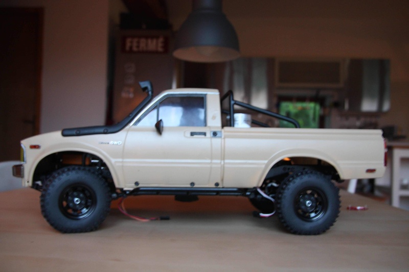

    Maintenant que les présentations sont faites, voilà l'idée pour ce lulux :
    Un bon petit baroudeur bien scale, jouer la carte des lames à fond, les amortisseurs n'étant là que pour la déco, sans ressorts..
    Il sera couleur sable et aura bien sûr des pare-chocs tout autour pour faire face à mon conduite gaaaazzzz pour ceux qui connaissent :mdr3: :mad3: !!!
    Ces spécifications techniques :
    - lames sous les ponts
    - pas de ressorts dans les amortos
    - Les 3 jeux de lames sont montés
    - Lames maintenue à l'aide de "guide de maintient" sur le pont pour limiter les mouvement gauche/droite
    - axe CVD
    - Combo Tekin FxR 35T
    - Savöx 20kg
    - petits pneus baja MTZ
    - cardans Junfac
    - roues avant lestée
    - Lipo 3S
    Tout ce petit monde sera Waterplouf :wink3:
    Bref, je prends mon temps pour le monter et je me régale...
    Je découvre les réglages d'un châssis lames et je dois dire que c'est assez pointu.
    Car en plus des différents réglages propre au lames (nombre, taille, matiere, souplesse), amortos, etc.. Tout ces réglages influe sur le positionnement des ponts.
    Par exemple comme j'ai viré les ressorts, les amortos ne font plus rien. Alors qu'en temps normal il poussent un peu le pont. Du coup je ne suis pas tout à fait au centre des passages... C'est léger mais gênant pour l'avant car le pneu touche l'extrémité basse avant (la petite languette) lorsque je tourne).
    Bref je verrais car de toute façon je vais peut être coupé un chouilla à cet endroit là pour son futur pare-choc avant.
    L'idée étant de le terminer et si possible, fiabilisé pour la BiG :yes3: !!

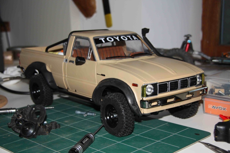

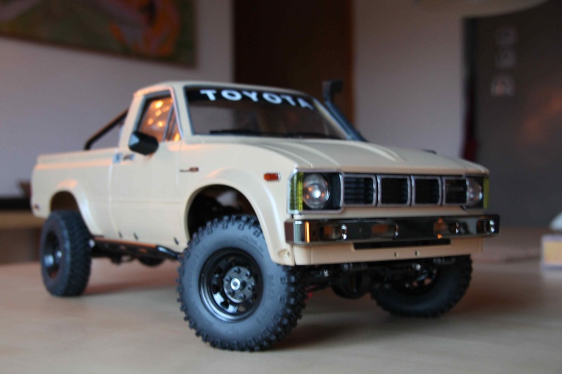

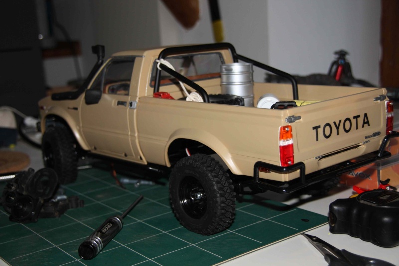

    Bon, ce WE j'ai bieeeen biiiiennn avancer :yes3:
    C'est partis pour l'avalanche de photos :yes3: !!!
    Bon sans flash & trépied c'est flou... :mad3:
    Avec le Flash...
    Le voici donc trônant devant la transmission de SCX-10 HS Mooooohahahahah le vilain il se moque :rir3: !!

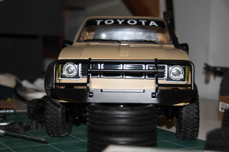

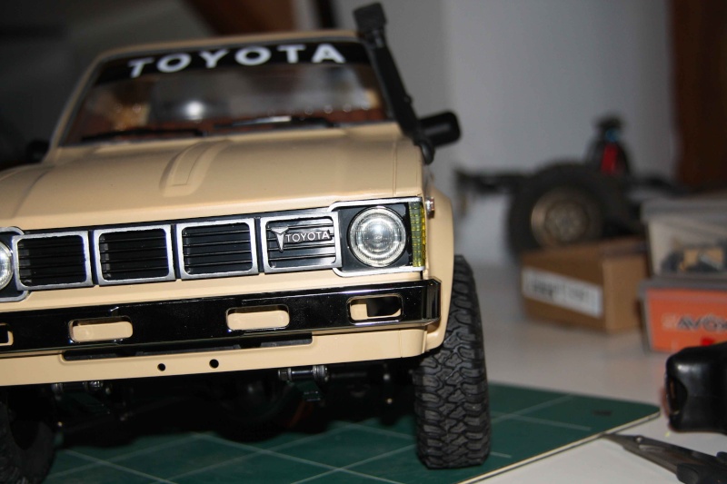

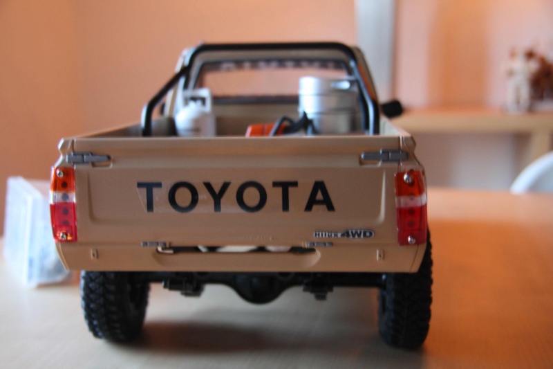

    Et oui en ce moment la grande question est garde boue ou pas (ici posé vite fait à blanc...

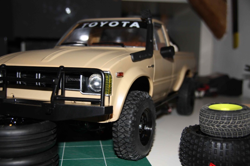

    Sachant qu'il sera équipé d'un gros pare-bufle RcModelex hilux ARB à l'avant avec une légère découpe des jupes avants (exit la barre chromée) pour s'adapter à la hauteur du pare-choc. Heureusement d'ailleurs, car j'ai un soucis d'empattement et mes roues avant touchent à cet endroit là quand je tourne, ça m'énerve :grrr3: !!!!!
    L'idée étant de rester sur un Hilux Extrême cohérent en terme d'échelle....
    Non parce qu'avec un 4x4 en 1.9. Ripsaw, en vrai, il faudrait une échelle pour grimper dedans. Là c'était pas ce trip là que je voulais.
    Bref, la suite :

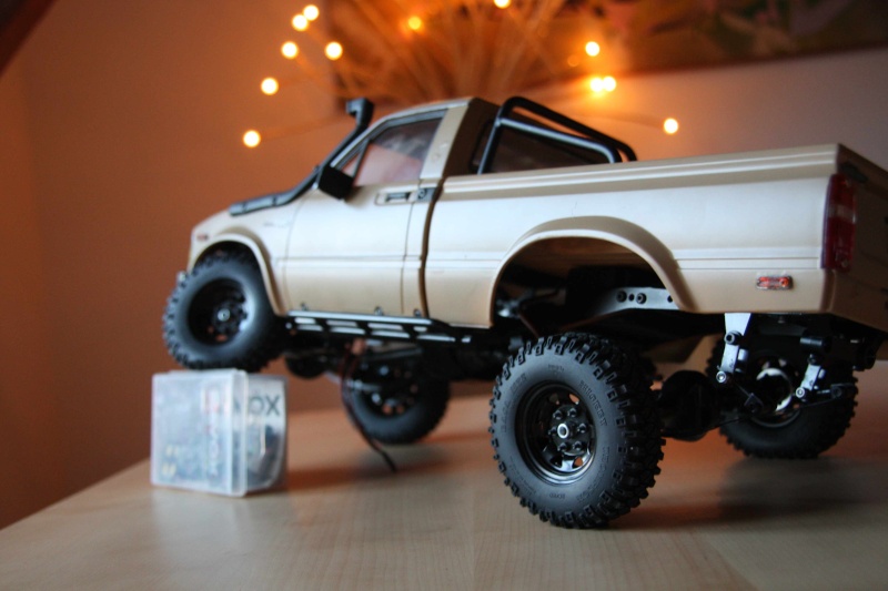

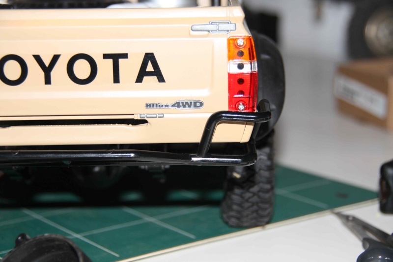

    Ce sera ce pare-choc à l'arrière, mais en métal (là c'est celui en plastoc). La version métal est d'ailleur un peu plus grande que la version plastique, et monte plus haut sur les feux arrières.

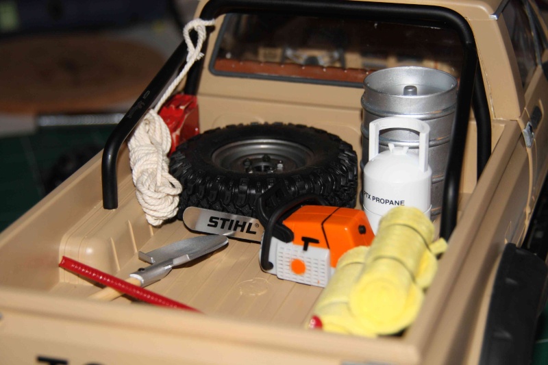

    Début d'accessoirisation de la benne... reste à fixer tout ça avec les sangles et tendeurs...

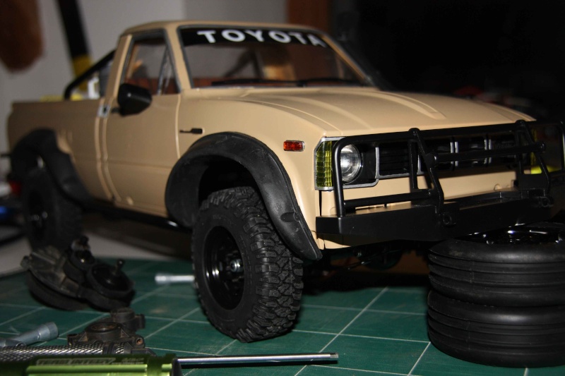

  15. mugen38
    20 874
    10 320
    Re: Le TF2 du Teddy !!
    juste un repproche ... si ... si ... ce serai trop facile heeeiiiinnnnnn ... :blerp3:
    vire les extenseurs d'ailes ou ... change de roues/pneus !!! :burp3:
  16. hanjin-san
    Il est classe ton Hilux mais je suis d'accord avec mugen, si tu garde ces roues là, ne mets pas les extensions d'aile.
    Après il faut voir avec ton pare-choc avant mais je pense que çà devrait le faire :yesintel3:

  19. Teddy
    Ouais les extensions d'aile je suis en pleine réflexion... :sarcas3:
    Elle sont mise que d'un côté avec de la pâte à fix pour comparer. Donc en vrai elles seront un peu plus "enfoncé" sur la carro, ajusté quoi...
    Ils faut donc prendre en compte qu'il sera monté le pare-choc tubulaire arrière qui remonte sur les feux.

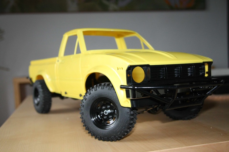

    Et ce pare-choc avant :
    Il y aura un treuil au milieu et deux feux additionnel en haut juste au-dessus du treuil (deux attaches prévues pour).
    Découpe légère des bavette en bas.
    Ce que j'aime avec les gardes-boues :
    - côté posé sur ces roues
    - en accord avec le côté baroudeur de l'extrême
    - s'adapte à la longueur des ponts (rien qui dépasse)
    - protection supplémentaire de la carro ?
    - maintenant que jes les aient commandées... :oops:
    Ce que j'aime pas :
    - impression de lourdeur
    - irait mieux avec une peinture de couleur plus sombre
    - du coup donne l'impression (impression car en faite il n'en ai rien) que cela agrandis le passage de roue déjà grand pour sur ces pneus...
    En faite, en rédigeant cette réponse je me dis qu'il faudrais que change peut-être de pneus... :disap3: !!
    Mais je vois pas grand chose d'autre dans ce style :bobo3: ...
    Il fqut aussi pensé que je serait obligé de coupé la carro tout à l'avant en bas car je touche en tournant... donc je n'ai trouvé que ce pare-choc qui irait car il corrige bien le tire, on ne verra rien car il faut le faire pour le monté, et qu'il soit plus enfoncé.
    Si je prend un autre parechoc av type celui du tf2, on verra bien la découpe.
