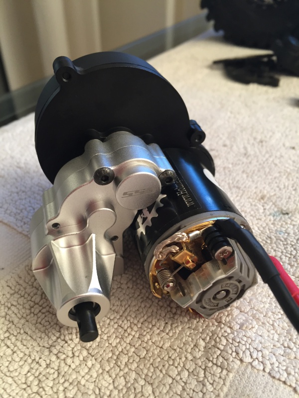

    Sinon question boiter SSD tu gagnes vraiment en vitesse ?

    Franchement,oui,je n'ai pas doublé ma vitesse de pointe,mais elle est plus confortable pour certains passage entre deux franchissements ou même pour faire quelques sauts:D

    Merci pour le retour sur la boite (y) Elle m'a toujours fait envie... Mais j'attend que ma trans lâche pour la prendre :humhum:

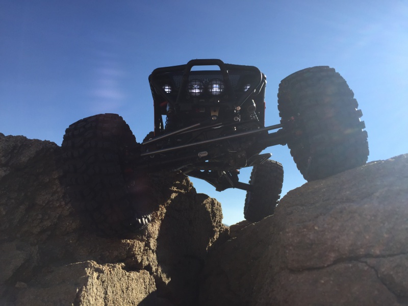

    Superbe photo @Ced31 (y) ...
    Et cette boite SSD :passur: ... magnifique :rolleyes:. Si en plus, ça améliore couple et vitesse ... what else :) ?

    Question c*n, Pourquoi tu garde les 4 tirants a l avant en plus de la barre Panhard ?

    Il n'y en a que 3:)

    3 ?? autre question, quand tu as le servo sur le chassis, est ce que ca braque tout seul quand le chassis s'affaisse ?

    Non.
    Le seul défaut d'une barre Panhard c'est qu'elle entraîne un léger déplacement latéral du pont.
    Mais si les liens sont correctement positionnés, le déplacement est vraiment minime.

    Je rajouterais que pour minimiser les variations de géométrie, il faut que la barre Panhard et la barre de direction aient la même longueur et le même angle (qu'elles travaillent le plus possible parallèles).

    J'ai modifié ma direction, du coup le palonnier est trop court et manque de bras de levier. C'est pour ça que je m’intéresse au montage du servo sur le châssis.

    Après,il faut dire que c'est plus esthétique,aucune performance en plus!
    Le poids du servo remonte:eek:
    Mais bon,c'est plus jolie(y)
