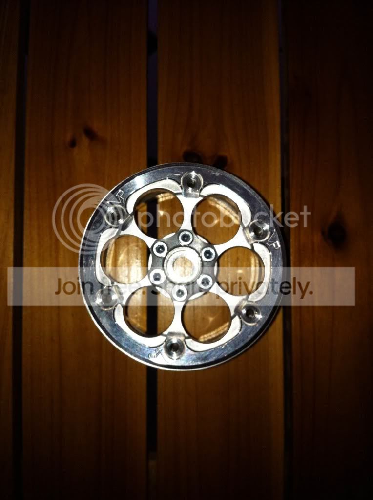

    Je vais peut être suivre vos conseils les gars et terminer de customiser le BJ... Le SA, ça sera pour les vacances !!! :blerp3: Dude, pourquoi les lests DLux et pas les VP ? BlueMonkey m'a envoyé les siens - early adopter - que j'attends :smile3: . Cyprinhunter, quels sont tes premiers résultats avec ? ça accroche ou c'est fonctionnel ? je compte faire comme toi et utiliser les anciens pour compléter... Il me semble plus intéressant de travailler avec les anneaux intérieurs que le gros externe... :sarcas3:

    je viens de mettre des toph du mon montage sur mon post du xr10 , je ne les ai pas encore teste mais je pense que ça peut etre pas trop mal .

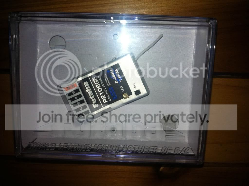

    Petite avancée sur le XR puisque le facteur est passé aujourd'hui et qu'il m'a déposé quelques pièces importantes. Tout d'abord ; mon récepteur FUTABA 6 voies R2106GF (4gr.) :blerp3:

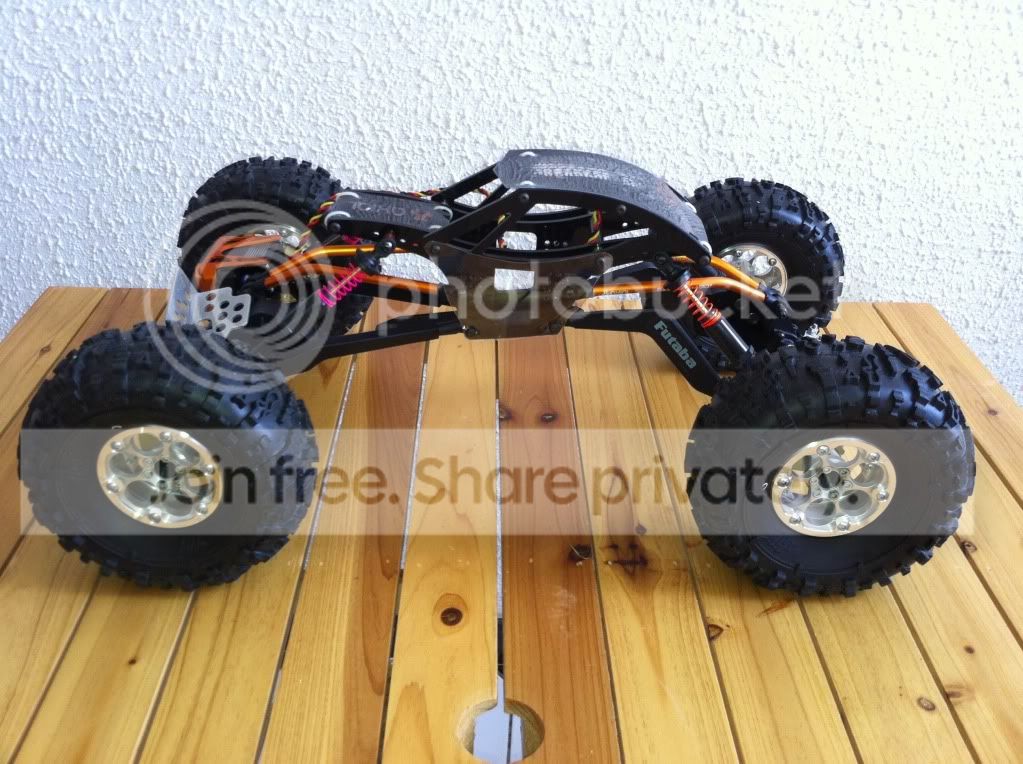

    Une tof pour Cyprinhunter !!! :yesintel3:
    j'oubliais, des liens inférieurs de chez Chaotic en commande, je garde les liens Axial supérieurs pour le look ! :yeah3:
  6. cyprinhunter
    cyprinhunter membre
    Sep 27, 2009
    1,068
    78
    merci pour la toph , ça a ete une vrai revolution pour mon xr quand je suis passe sur ces lestes et maintenent avec ma bidouille sur les nouveaux j ai encore gagne sur le comportement.
  7. mania26
    mania26 membre
    Oct 15, 2011
    427
    Beau montage !!! :yeah3: :yeah3:
    C'est vrai que ces jantes sont magnifique !!

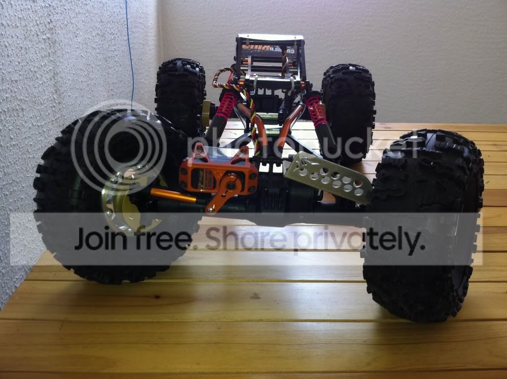

    Merci Mania ! En effet, je ne me lasse pas de regarder ces jolies jantes... J'ai été tenté par les DLux un moment mais j'ai trouvé cette superbe affaire pour moins cher sur le net. Elles sont d'occaze mais non jamais connues l'enfer de la pierre :mdr3: elles se trouvaient sur un Wraith en expo aux US ! Je pensais que les hubs 850 donneraient à mon auto une configuration et un empattement affreux mais il n'en est rien... Mon support de batterie ne frotte pas du tout et le pont avant est à peine plus large que l'arrière. Quand j'aurai les 725, je devrais les avoir alignés :yes3:
    Ce soir, j'ai monté le moteur arrière et cela m'a permis de mieux connaître les entrailles du monstre - j'ai acheté mes ponts d'occaze sur le net aussi et ils étaient déjà montés. J'ai constaté que mon vendeur s'était trompé sur les vis au niveau des supports de liaisons et d'amortisseurs et donc j'ai rectifié le tir :intell3: J'en ai profité pour remplacer les roulements à bille par des "bushings" traxxas. je vais rouler en Axial jusqu'à ce que ça coince, trop envie de crawler :confused3:
    Une question cependant pour me rassurer : quand le moteur est monté sur le pont, celui-ci ne tourne plus librement ? Mes moteurs sont des Team Brood fait main et appairés sans condensateurs au niveau des plots de soudure ; c'est normal ?
    Merci pour vos conseils !!! :tadaa3:
