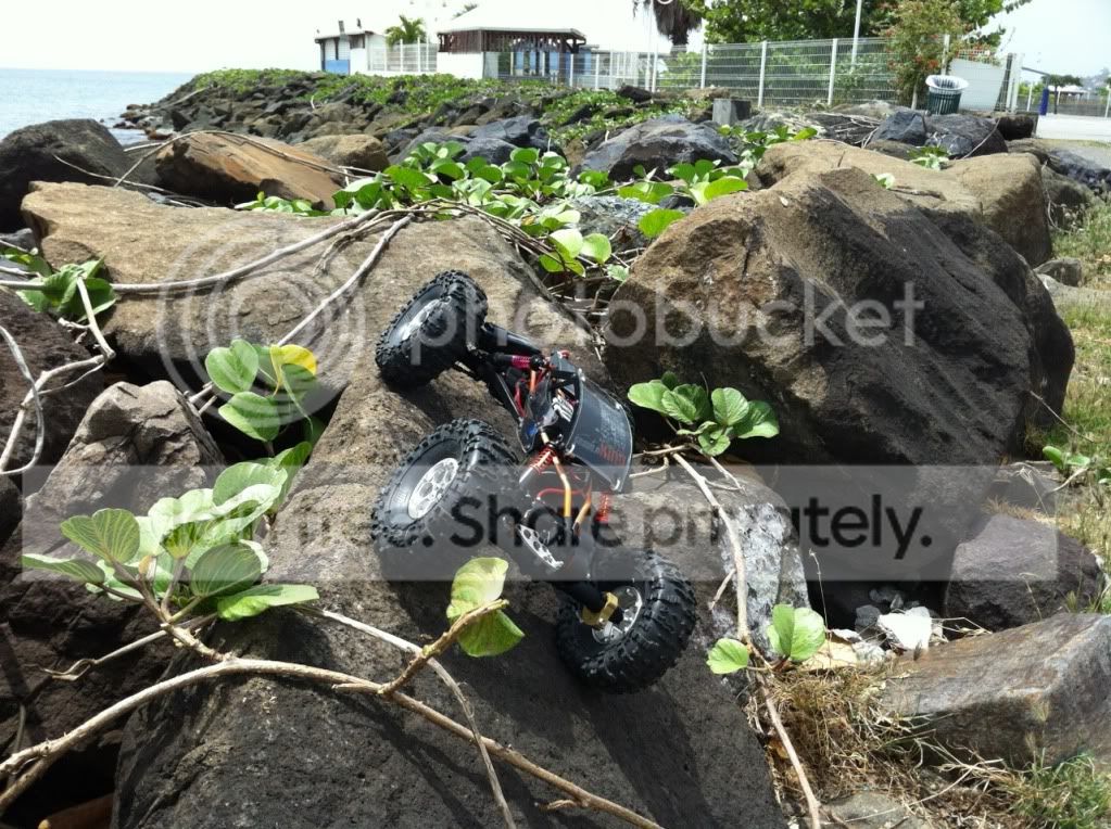

    Ben voila ! Le XR roule et il a affronté ses premières roches ce midi, un petit spot près de la mer en sortant du boulot... :rir3: Du pur plaisir, mais aussi certains réglages à venir... Je m'y suis attelé en rentrant avec en prime une petite surprise du facteur : mes fusées VP orange :blerp3:
    Evidemment, montage immédiat de celles-ci avec la direction d'origine (je sais, j'ai une barre chaotic en chemin :yeah3: ) et léger mieux au niveau de la direction.
    Pour améliorer tout cela, j'ai mis des mousses un peu plus fermes à l'avant ; malgré une bonne tenue en devers, il a une légère tendance à survirer et je perds mes trajectoires. En fait, j'ai constaté qu'il faut que la mousse puisse se déformer lorsque l'on force face à la roche mais que le véhicule garde la direction imprimée par le conducteur en toute circonstance. Dude, je serais curieux de savoir ce que donnent les Rovers avec les nouvelles mousses CI dont l'anneau intérieur est plus rigide.
    En prime, j'ai refait mes amortisseurs, 30wt à l'avant/40wt à l'arrière et après test à l'extérieur, ça a l'air de plutôt fonctionner :yesd3: . La machine a un comportement très sain et devrait à terme être compétitive. Je vais sans doute refaire les panneaux, le collant s'épluche (pas du Krawler Koncepts) et donc, ils seront repeints :wink3:
    En devers :
  5. TC94
    Nov 4, 2010
    2,802
    Cooooool. :smile3:
    Mais juste une photo ? :cryi3:
  6. Gorghor
    Gorghor membre
    Mar 11, 2009
    1,943
    64
    Ouaip, t'as raison Thierry.....
    Ca fait pas lourd :sady3:

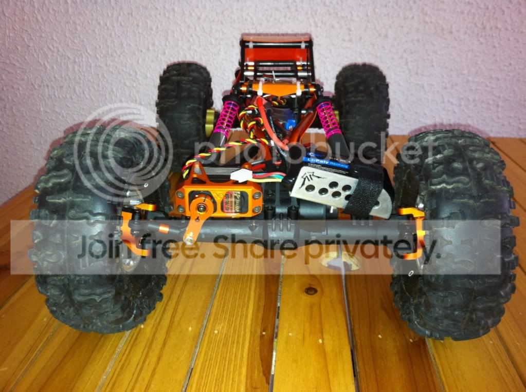

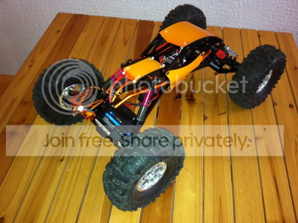

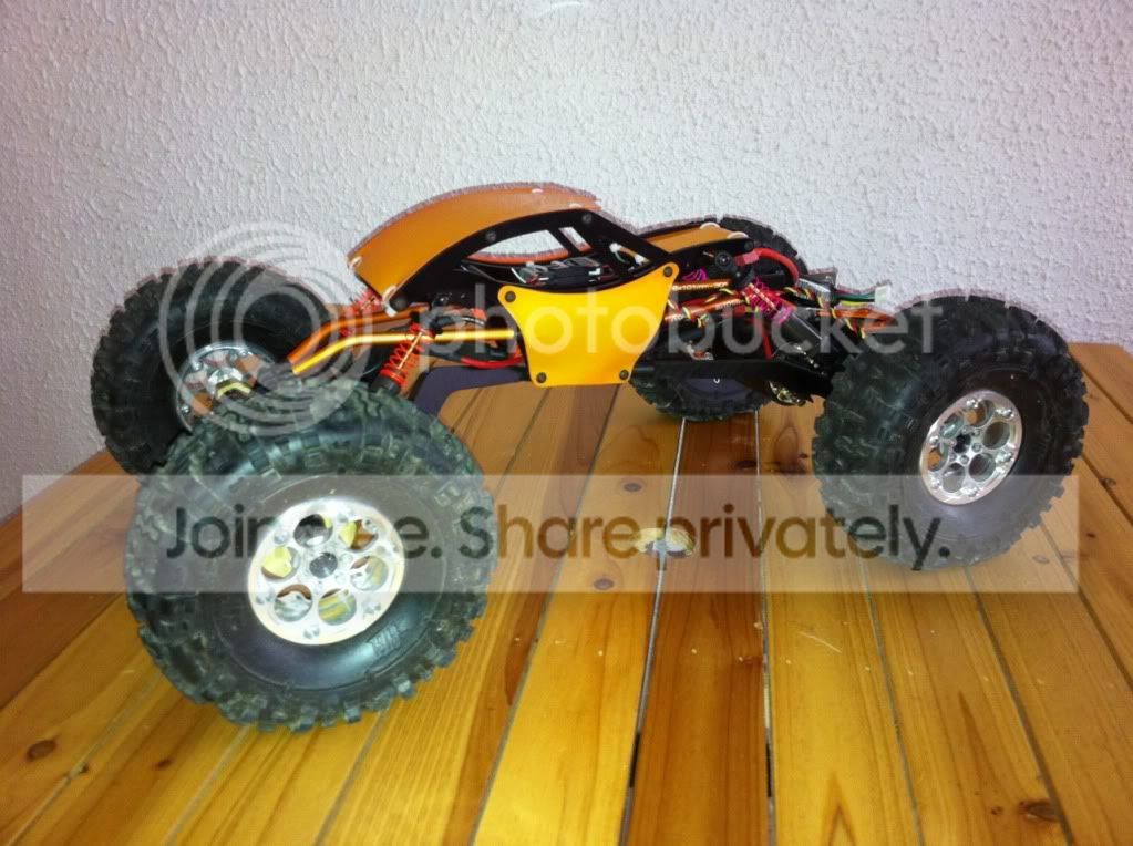

    Enfin, après quelques lipos dans les dents -de mes pignons- :mdr3:, j'ai procédé à quelques modifications :
    le servo avait l'air de souffrir un peu, il chante encore beaucoup je trouve mais reste puissant. Ayant mes fusées VP montées, je l'ai retourné et lui ai raccourci le bras actionnel. Double intérêt : angle de braquage meilleur, risque d'accrochage frontal considérablement réduit... :yesd3:
    La nuit me portant conseil, j'ai joué de la bombe avant d'aller me coucher et le XR ressemblait à ça au réveil :
    Rien d'original me direz-vous mais je trouve super accrocheur - mon épouse trouvait ça bien trop sombre, elle aime les trucs flashy !!!- Dude, ta bêbête ne m'en voudra pas de lui avoir donné un sosie ? :mdr3:

    belle realisation , mais tu devrais regarder de plus pres tes rovers ils sont pas monte dans le meme sens .
  16. CrawlrKing
    CrawlrKing membre
    Oct 11, 2011
    281
    Ah oui en effet !!! :confused3: Est-ce très gênant ? :roll3:
