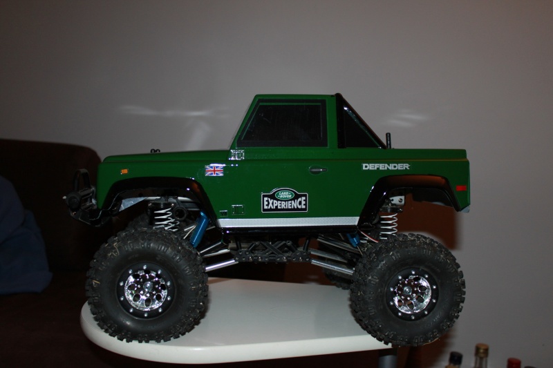

    Au début, comme je l'ai je pense dit, j'hésitais entre un Axial et un CR01.
    L'Axial pour son coté scale...Et Tamyia pour mon "passé" qui m'avait laissé
    comme impression des produits sérieux.
    J'ai craqué pour le CR et je me suis ensuite rendu compte des possibilités
    de modifications très importantes possibles sur un Axial.
    J'ai au début regretté et comme je suis très tétu, j'ai assumé mon choix et
    petit à petit je bidouille ce pauvre CR!
    Au début il avait cette petite frimousse sympa de Toy :
    Une carro très bien finie avec pas mal de détails pour du lexan, un eclairage à diodes...Cool!
    Montage d' un petit treuil au passage...
    De bons croisements mais...Une allure de sauterelle et en dévers cela n'allait pas.
    Du coup, je suis passé par la phase lestage ( 65g par roue) et cela allait mieux mais j'ai ensuite aussi posé de ci de la quelques plombs sur les
    ponts.
    Ensuite, je trouvais qu'il braquait comme un semi remorque et donc...Passage par la case 4WS et pose d'un bec externe.
    Et l'empattement commençait à me saouler par rapport à la carro.
    Et puis ....La carro de Def est arrivée.
    Ma première carro transparente à peindre par l'intérieur. GRand moment de solitude face à ce truc, mes bombes, mes scalpels et mes bouts de
    scotch !
    Le résultat:
    Changement des pneus et jantes, des amortos et suppression des cantilevers et...Découverte du Torque Twist !
    Chiant mais pas grave!
    Il me manquait un truc pour faire plus "réaliste" donc j'ai ensuite troué ma carro pour y installé une roue de secours.
    Il a fallu ensuite fabriquer des pattes pour re installé le treuil et soutenir la roue de secours.
    Merci Casto !
    Je jouais dans mon coin tout seul jusqu'a samedi dernier ou je suis passé faire un tour à La Couronne malgré mes soucis de moteur et d'electronique
    (soucis résolu depuis par l'achat d'un 55tours de chez Axial et verification de mon cablage electrique).
    Et la je me suis rendu compte que le CR était pas si mal que ça par rapport à un Axial de base.
    Il passe différemment sur les obstacles mais il passe pas mal et possède certaines qualités dont ses angles d'attaques et ventral.
    Mais...
    Un Axial (celui avec la carro style defender avec l'arceau) passe plus réaliste est est plus bas et meilleur en dévers de ce que j'ai pu constater
    en jouant avec mon camarade de jeu Varois (que je salue au passage)
    Donc...
    Achat de ressorts (des 10cm prévus pour un Savage) que j'ai monté et.....Retour à la case sauterelle !
    Du coup, ayant encore des bouts d'alu de chez Casto, je me suis taillé des supports.
    C'était moins "sauterelle" mais les ressorts étaient montés en contrainte et du coup bien trop durs.
    Il a fallu que je les décapite de 30mm.
    Re montage du systême leds du Toy dans la foulée.
    Quelques petites photos prises ce soir :
    Et vu "éclatée":
    (Oui je sais j'ai encore du boulot sur le cablage et sur la finition de mes pièces alu)
    Quelques pièces sont actuellement en commande:
    -Arbres de transmissions
    -Hexagones alu.
    -Sabots de ponts.
    -Tirants alus courbes.
    C'est prenant ces bestioles !!!

    Superbe toute ces moifs et le look final et super sympa :yesintel3:
    Félicitation :yesd3:

    slt beau boulot et le résultat y est : un defender fort sympatique avec un look d'enfer
    mais je pense que d'autre pneu serai mieux que ce monté pour faire plus réaliste :wink3:

    Très bonne idée!
    J'y pense...
    Je pense aussi à un arceau cage...
    Je pense aussi à descendre les packs de batterie de chaque coté...
    Il faut du temps aussi...
    :ang3:

    Pour le moteur, c'est un 55t Axial que j'ai mis dessus.
    Par contre, ce dernier étant plus "long" que le moteur d'origine, j'ai du passer les liens supérieurs à l'extérieur du berceau moteur.

    Par contre les liens a l'extèrieur je ne penses pas que ça soit trop bon sauf si tu as modifié les points d'ancrage bas (càd : sur le pont),en les mettant eux aussi plus a l'extèrieur,vers les roues. Avis perso :jecpa3:

    La mutation continue et passe par une "Rubicon" de chez ProLine.
    Les roues tombent ENFIN comme il faut dans les passages de roues après quelques petites modifs.
    Je vais m'attaquer aux passages de roues et aussi à l'intérieur avec quelques plaques de styrene...
    Et si le résultat n'est pas satisfaisant, les vitres seront teintées.

    elle est superbe cette jeep :yesd3:

    Je pensais que vu ton amour pour les Def tu allais me jeter des cailloux mais...SUis content qu'elle te plaise !
    Je me suis un chouia loupé sur la peinture mais je vais y remedier.

    Regarde entre les tours d'aile noirs et la teinte jaune....Ils sont la les défauts...
    La carro de Def est soigneusement rangée avant une réfection totale qui va servir à un nouveau projet...
    Idem pour une carro de Bj... Celle livrée avec le CR01...
    Je ne jette rien...

    Avant d'être sur papier, il se mûrit tranquillement dans ma tête...
    La base sera un chassis home made et, je pense, une mécanique Axial.
