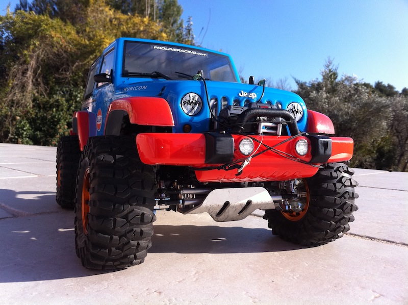

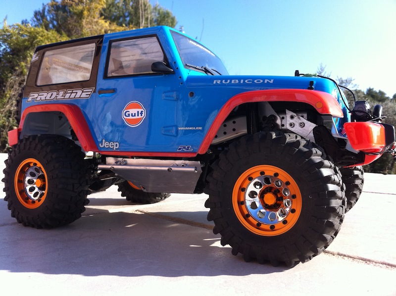

    On reste fidèle à cette bonne vieille carro de Proline que j'aime bien...
    Et...Une autre...D'une autre couleur !
    J'avais un gros doute sur le PS03 de Tamyia et mon doute s'est avéré exact.
    Un peu trop foncé mais avec quelques autocollants "GULF" ça risque d'être sympa !

    Nouvelles jantes...
    Reste les parechocs à bidouiller ainsi qu'un nouvel intérieur, avec une base de benne de Honcho...

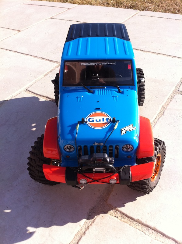

    Et voila le travail...Extérieur !
    Maintenant...
    (façon de parler)
    J'attaque l'intérieur !

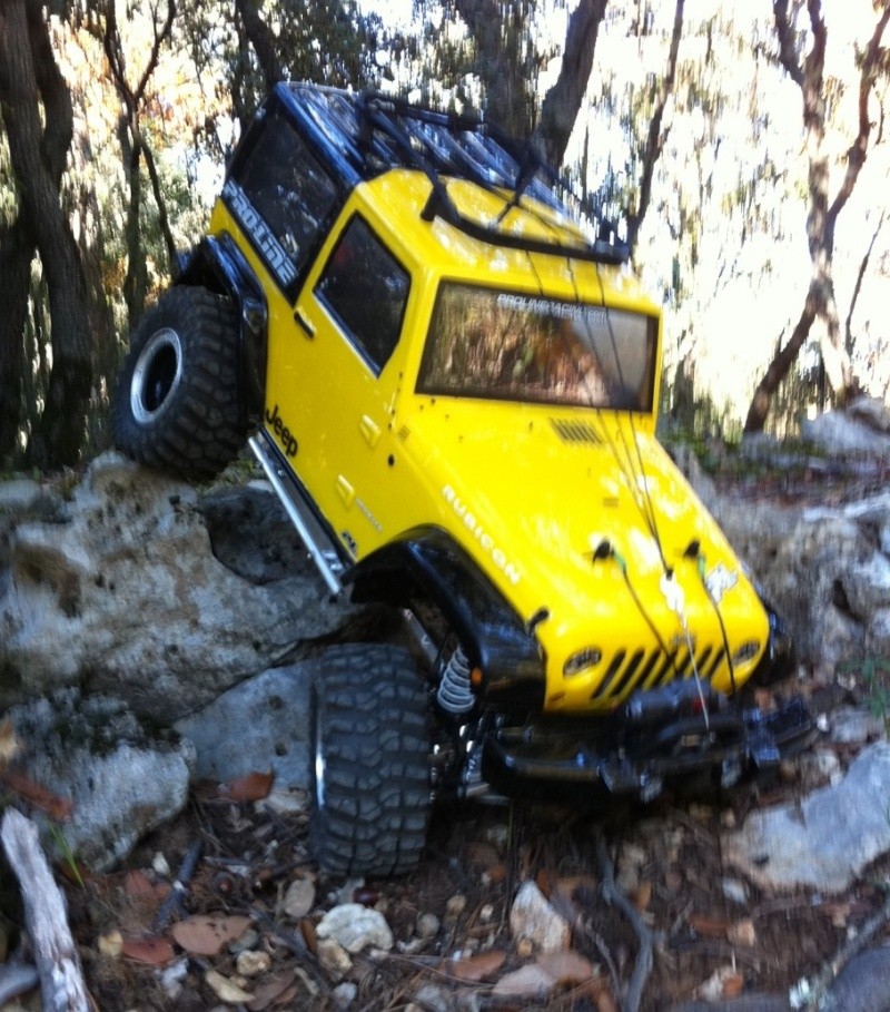

    Il y a eu quelques modifs encore depuis avec un passage 80% droop et la "descente" de l'accus coupé en deux et posé de chaque coté du chassis.
    J'y a beaucoup gagné en rabaissant le CDG, par contre, depuis le passage en pseudo droop, il a fallu que je revois tout dans ma manière de passer les obstacles.
    Déroutant au début...Très marrant par la suite !
    C'est marrant de passer du CR01 au Subzero...Et très déroutant !
    Ou l'un plante son ventre, l'autre passe en rigolant. Ou l'un passe sur le devers, l'autre vire sur l'arceau comme une daube de 6kg !
