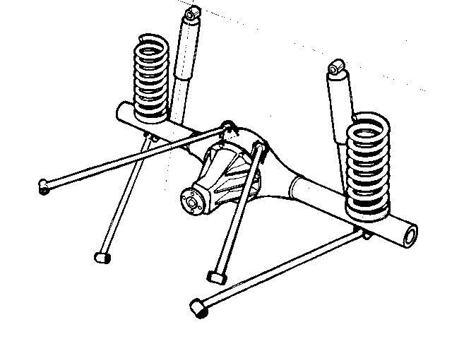

Si tu veux que les ponts travaillent correctement, il faut une double triangulation au niveau des 4 Links (par exemple). Les points d'ancrage de tes liens ne sont pas bons.
Tu te réfères à quelles photos ? La première photo montre bien la double triangulation même si l'avant des liens extérieurs n'est pas très incliné vers l'intérieur du châssis. Thierry
C'est bien là le problème. Le montage 4 Links parallèles est la plus mauvaise solution. Soit tu te lances dans la trigonométrie, soit du enlève tes amortisseurs (temporairement) et remplaces tes liens par de la ficelle. Cela te permettra de trouver les points d'ancrages optimums ainsi que la longueur des liens.
Et tu penses que cela va résoudre mon problème de souplesse de pont ? Quand on regarde les photos de l'Ax10, on voit que les liens supérieurs et inférieurs étaient presque parallèles (mais c'était en 3 points) : cela expliquerait la souplesse des ponts ?
