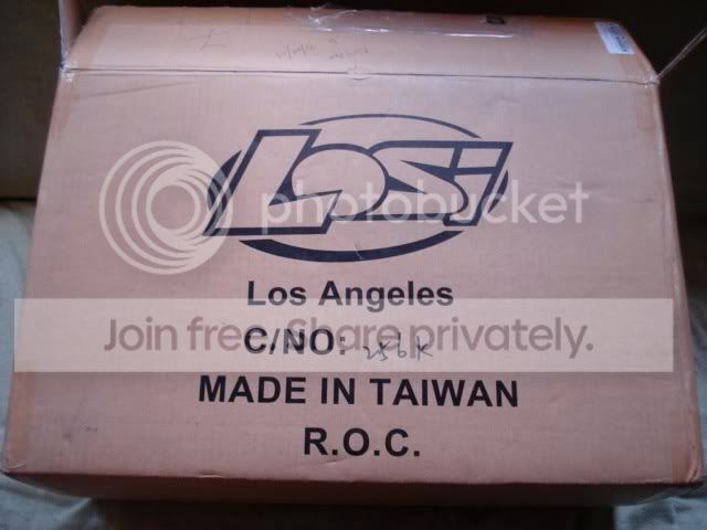

    Pas eu de douanes et arrivé en 6 jours :twisted:
    Alors pour commencer, le carton
    Toujours aussi soigné, rien à dire.

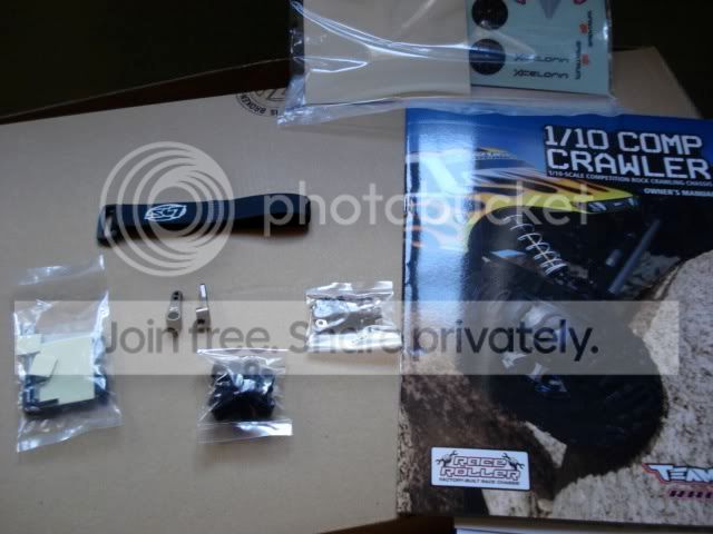

    La bête et les petits accessoires.
    Rien ne manque. Les palonniers de direction fournis sont en Alu :twisted:

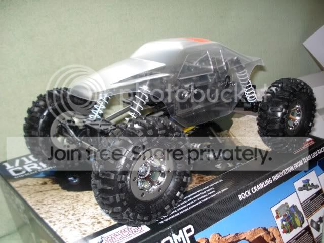

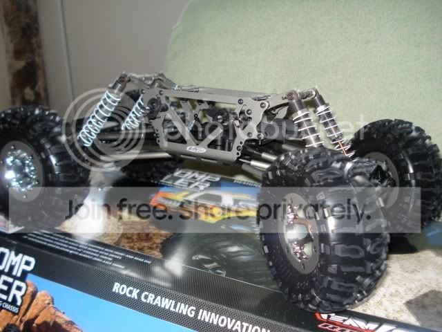

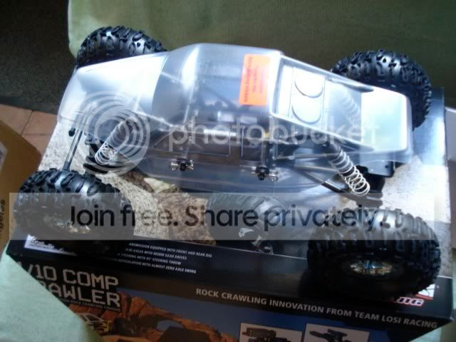

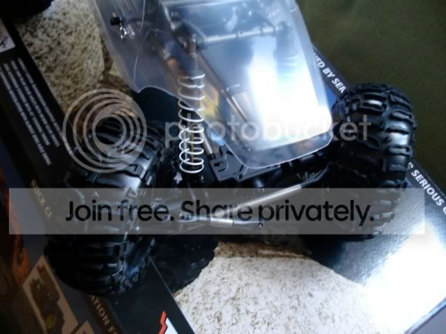

    Et qqs photos de l'engin.
    C'est super propre et vu la trans, pas besoin de frein sur le vario :mrgreen:
    Et c'est hallucinant le braquage des roues AV
    Et pour finir

    merci pour les tofs, visiblement chouette bécane, braquage à ... ? 45° pile poil
    lien inf sacrément centrés au skid !!!
    et t'es pas obligé de peindre ta carro pour samedi, :? , ca serait mieux mais :lol:

    ça braque bien mais attention a tes cardans .... :roll:
    pfff voila que je trouve un shafty intéressant....... :lol: :lol:

    Après beaucoup de temps a admirer cet engin pour trouver les défaut.
    Bin j'en voit pas beaucoup.
    Vache! Chez Losi il ont bien étudier leur bestiole. Il devrait faire mal.

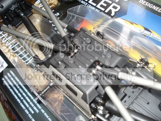

    Je note les détail bien vu comme :
    -le support de batterie positionner au dessus du tirant supérieure avant. Plus bas avec un accus stick je ne voit pas.
    -Le ski moteur tout plein d'arrondi . Le contraire du Venom :mrgreen:
    -La géométrie du train avant qui est parfait. On voit bien que la roue intérieur braque plus que la roue exterieur. Parfait.
    Chez Axial . J'ai jamais compris. Il ont fait l'inverse. a croire que leurs pivots sont prévu pour être avec la barre de direction derrière le pont.

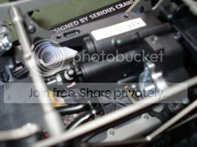

    -Par contre les longue rotule de direction en plastique me font peur par leur apparente fragilité.
    -Il y a aussi les support en plastique des axes (les truc qui tiennent l'axe) des rotules des bras inférieur sur le ski moteur qui m'inquiète.
    J'ai peur qu'ils casses en cas de chute un peu rude.
    Voila. Mais j'ai hâte de le voir en vrai sur les rocher. Surement a la nocturne de mi-juillet.
    A+
    Nicolas

    Pour le dig, obligation d'utiliser un petit servo, impossible de caser proprement un servo standard.

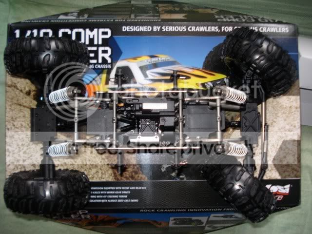

    A regarder le tuto les lien superieur forment un triangle fermé sur le pont avec des liens inférieur légèrement plus écarter sur le pont (La géometrie d'un AX-10).
    Sur le Losi les liens superieur sont parallèles et les liens inférieur forment un triangle fermé sur le sabot moteur .
    Je ne voit pas trop la ressemblance car complètement opposé ?
    Ou j'ai pas regarder au bon endroit. :oops:

    Tu as raison Nico, je parlais des points d'ancrage notamment ceux des amortisseurs, les faibles espaces entre les liens... je n'ai absolument pas la prétention d'avoir "pondu" un Losi avant Losi... :mrgreen: Si tu prends les dimensions globales et le dessin des côtés du chassis en alu, ça doit pas être loin de se superposer avec le Losi et je trouvais ça cool.
