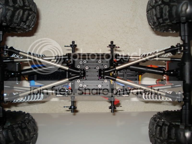

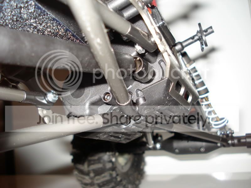

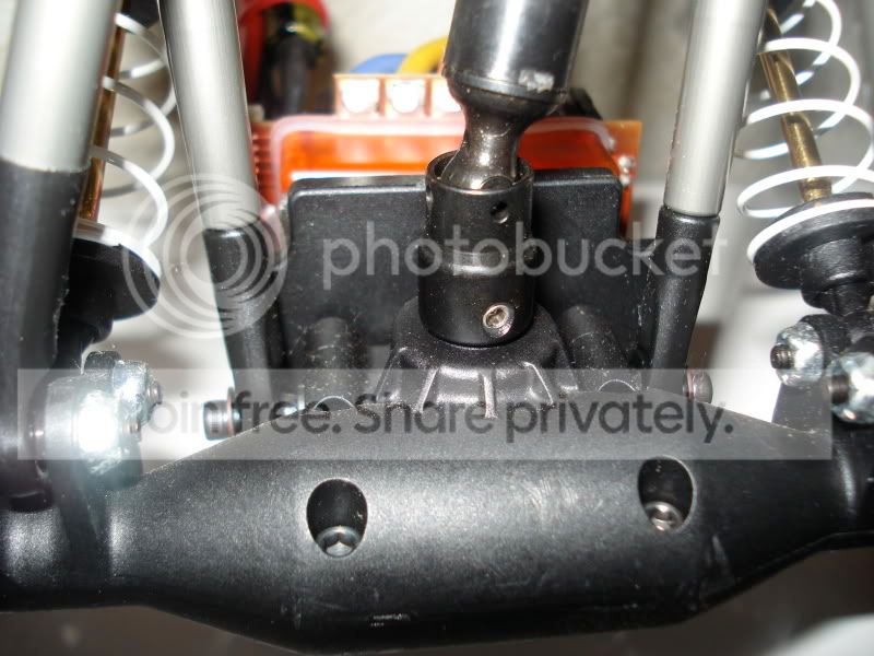

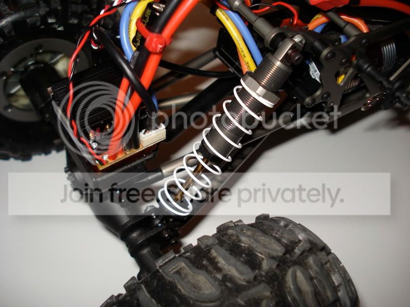

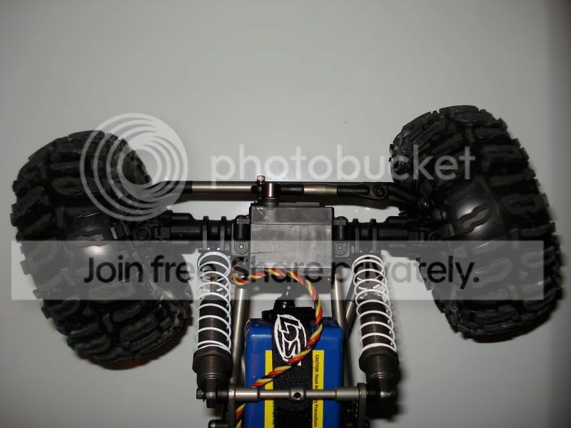

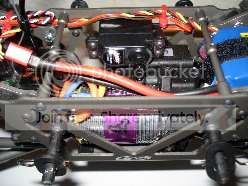

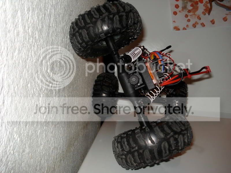

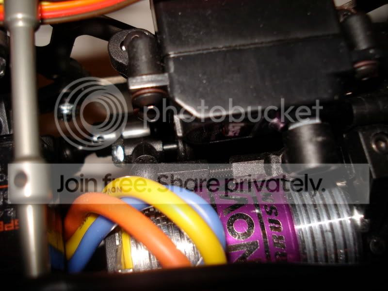

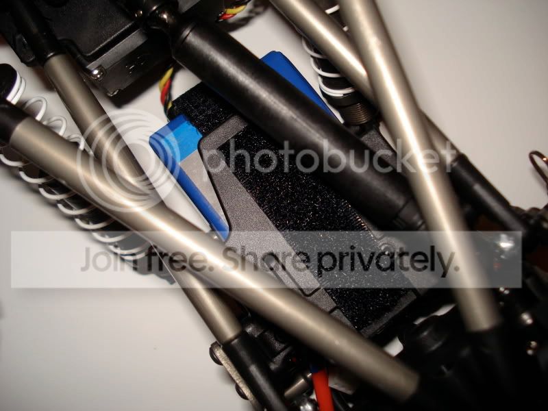

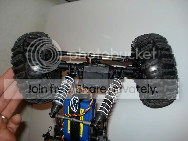

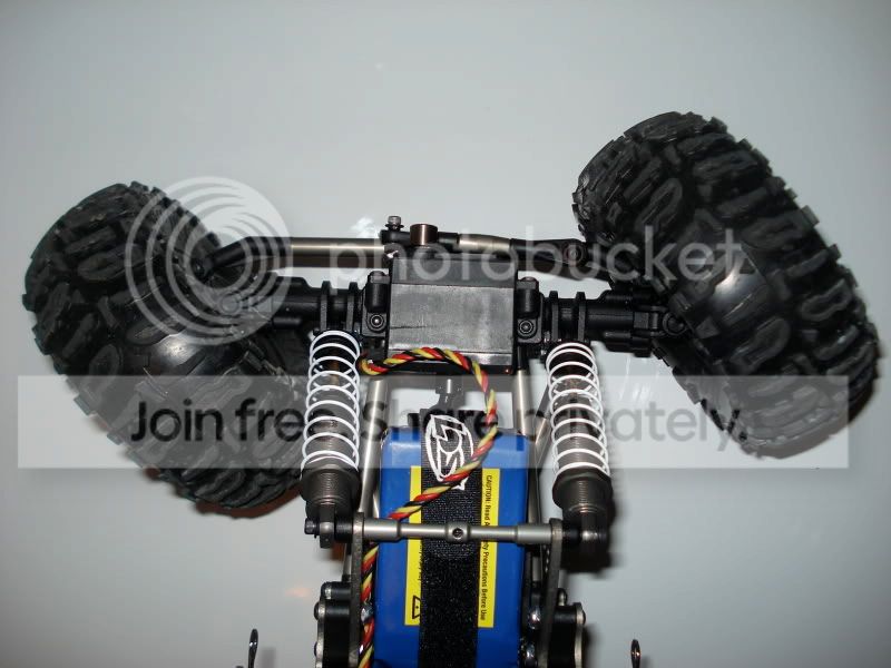

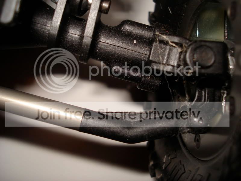

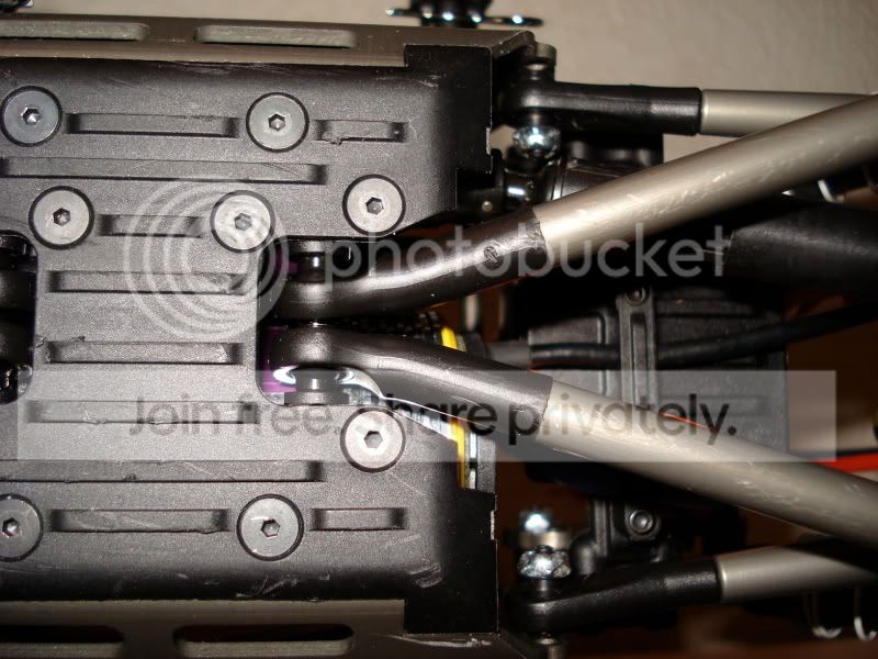

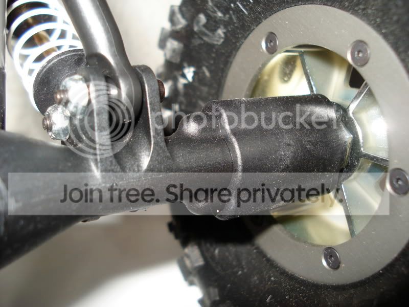

    Donc, à la demande générale :mrgreen: voici qqs photos de mon petit dernier :mrgreen:

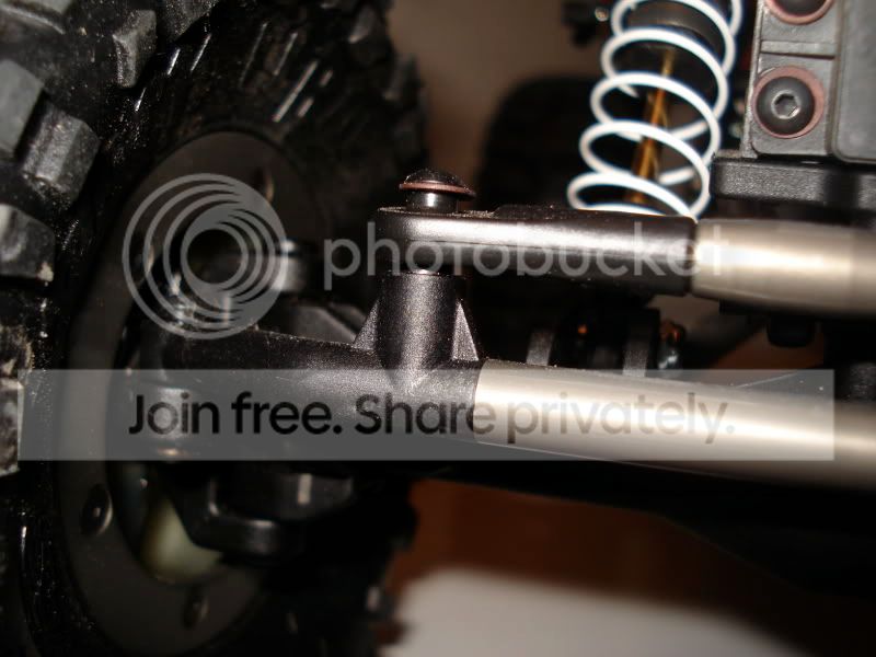

    On va commencer par rassurer Nicolas pour les chapes qui équipent le système de direction.
    On voit sur les photos les renforts non négligeable qui équipent ces mêmes chapes ;)

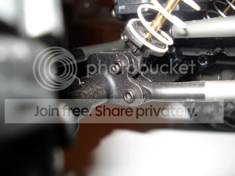

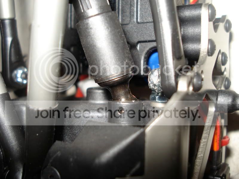

    petits détails des cardans en sortie de boite et sur le pont
    extrémité du pont AR avec points d'ancrage lien & amorto

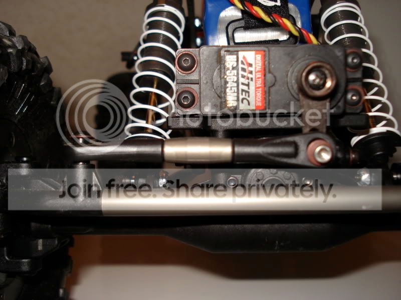

    le dig (qu'on voit pas) avec le servo du dig. (servo de direction du MRC. Espérons qu'il dure plus longtemps que sur la direction du MRC :mrgreen: )
    fixation des liens sup. on aperçoit les vis du support récepteur

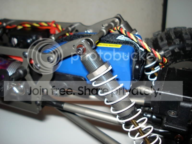

    un amorto (que je trouve magnifique et qui n'a rien à envier à autrui) et les fixations sup d'amorto avec plusieurs possibilités de réglages
    on voit aussi le lipo en 2S 3300mAh, je pense être tranquille pour l'autonomie :mrgreen:
    petite vue du dessous avec les points d'ancrages des liens.
    croisement de pont
    l'angle de braquage hallucinant sur terrain plat
    mais vite bridé en croisement, sinon ça touche amorto et lien

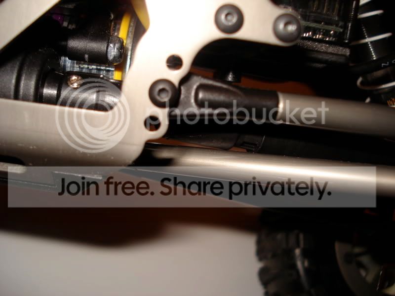

    on voit aussi sur cette photo que lors d'un croisement maxi, le lien vient en appui sur le cardan
    petit détail sous le support récepteur
    le dessous du support Lipo

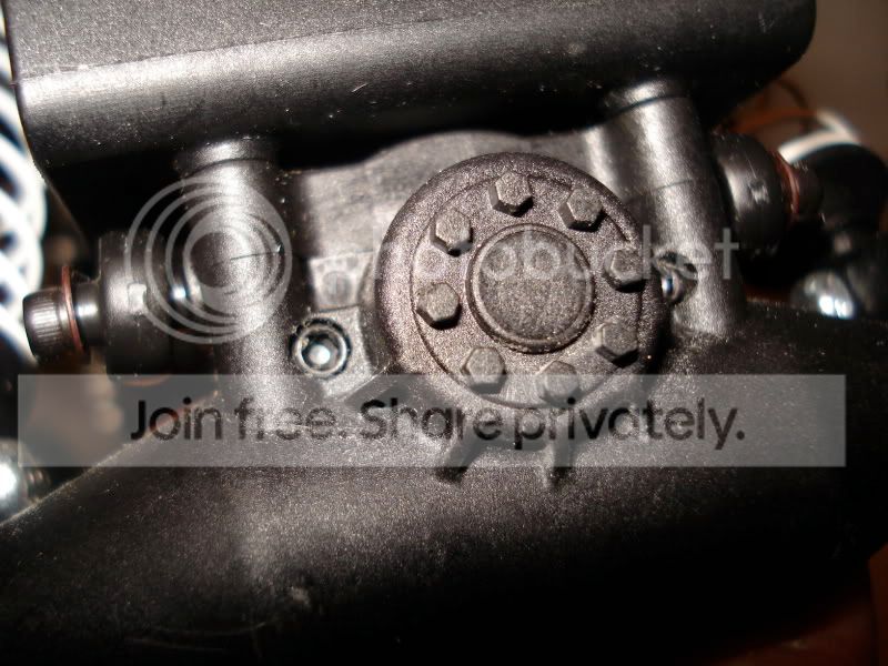

    petit détail du moulage d'un pont

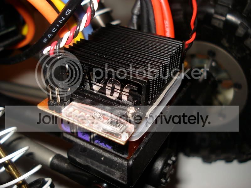

    et pour finir, le contro Novak qui commande un 17.5T qui a lui même un pignon de 18 dent (en 48P pour info)

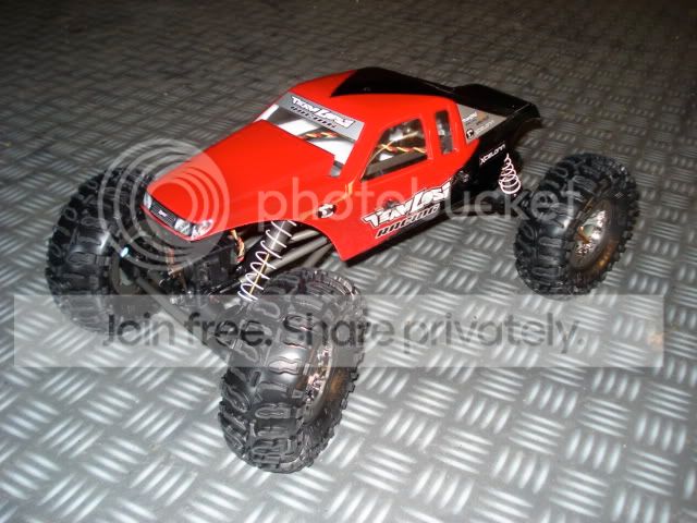

    Et une dernière photo avec sa caro (je sais, c'est du déjà vu :mrgreen: )
    Voili voilou pour le moment.
    Je ne manquerais pas de faire des photos lors du prochain démontage pour une autopsie en profondeur des entrailles de la bête :twisted:
  18. Nicolas
    Mar 9, 2009
    7,306
    7,824
    Re: Losi COMP CRAWLER 1/10 (micro vidéo page 5)
    Bin il est plein de poussière ou toile d'araignée (pour Steph :lol: )
    Si tu ne t'en sert pas je veut bien l'utiliser moi. :oops:
    Dommage pour la direction.
    Maintenant que je connais ce point faible je ferais express de faire des virages serré avec un fort croisement. :twisted:
    A bah non. J'ai plus le droit de posé les balles.
    Et sinon tu pense quoi de la fixation des axes des liens inférieur sur le sabot moteur ?
    Faible ou fiable.
  19. BOURINEUR
    BOURINEUR membre
    Mar 9, 2009
    2,518
    Pour la poussière et les toiles d'araignées, ce n'est pas parce qu'il reste sur une étagère, mais parce que maintenant il passe là ou personne n'était encore passé :twisted:
    Pour la fixation, ça a l'air quand même solide.
    J'ai déjà fait pas mal de tonneaux avec et rien à signaler de ce coté.
    Et pour les virages serrés, pas de soucis, maintenant que j'ai un Dig hé hé hé! :twisted:
  20. Empi
    Empi membre
    Apr 8, 2009
    277
    C'est le seul truc que j'ai trouvé épatant sur le Venom Creeper, ses liens en forme de "vague" très déroutantes ont justement cette forme pour éviter ça et ne rien toucher en croisement maxi ! Et ça fonctionne ! (en parlant du cardan, pas des roues...)
    Sans quoi, très jolie présentation et photo, merci !
    C'est vrai, il fait bien envie ce petit monstre, j'aime bien le "sabot" sous la boite, la ou certain butent, ici le passage link-boite-link est très lisse et permet d'envisager des franchissements plus haut que la garde au sol, sans buter et en glissant, avec un poil d'élan... (ce que j'essaye de reproduire sur mes home-made ! ;))
    Vraiment sympa ce Losi, me réjouis de lire quelques comptes rendu pour avoir un avis plus large ! ;)
