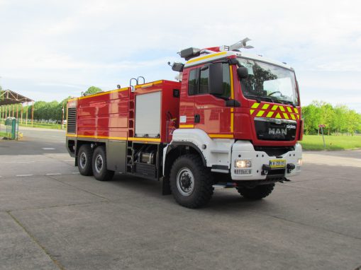

    Mon objectif serais de réaliser de A à Z en RC à l'échelle 1/16 un camion de pompier à base d'arduino et d'impression 3D , j'ai déjà fais une partie dont l'électronique mais je n'arrive pas à savoir comment faire la mécanique . Le modèle du camion serait plus exactement un VIM Sherpa en 6x6 qui est un camion de pompier sur aéroport . Voilà une photo :
    Donc l'objectif final serait d'avoir ce camion là avec plusieurs fonctionnalités en plus comme les gyrophares
    quelque capteurs , la tourelle et le plus de choses possibles fonctionnelles .

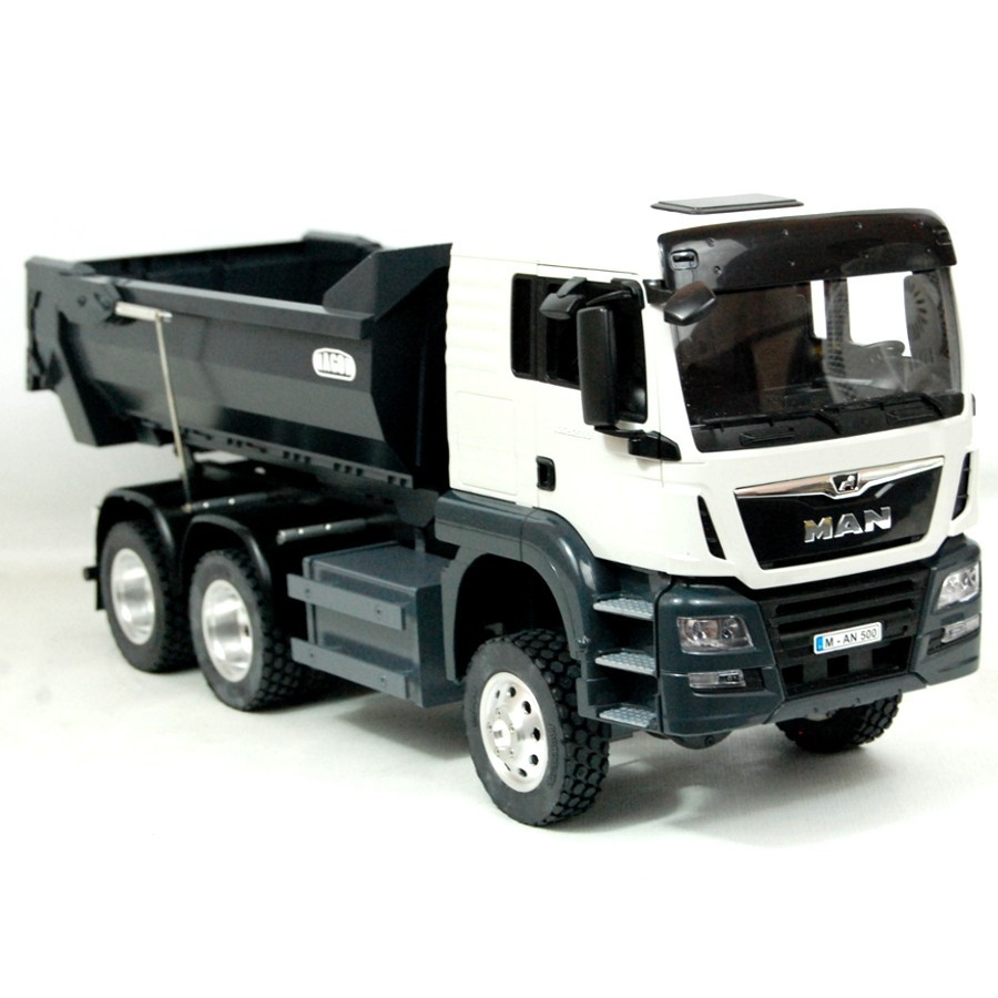

    Edit : Ton VIM Sherpa 6x6 étant sur une base de MAN TGS 6x6, cette carrosserie existe chez Bruder et donc chez Magon HRC à la place du Mercedes Arocs, tu aurais donc une base chassis/cabine idéale pour ton projet au final, il te suffirait de construire le caisson arrière contenant les réservoirs/pompes et lances d'intervention. Pour tes capteurs, il faudrait voir ce que tu entends par là, mais tout est possible, bien entendu plus l'échelle est petit plus la place est comptée pour intégrer toutes les options !
