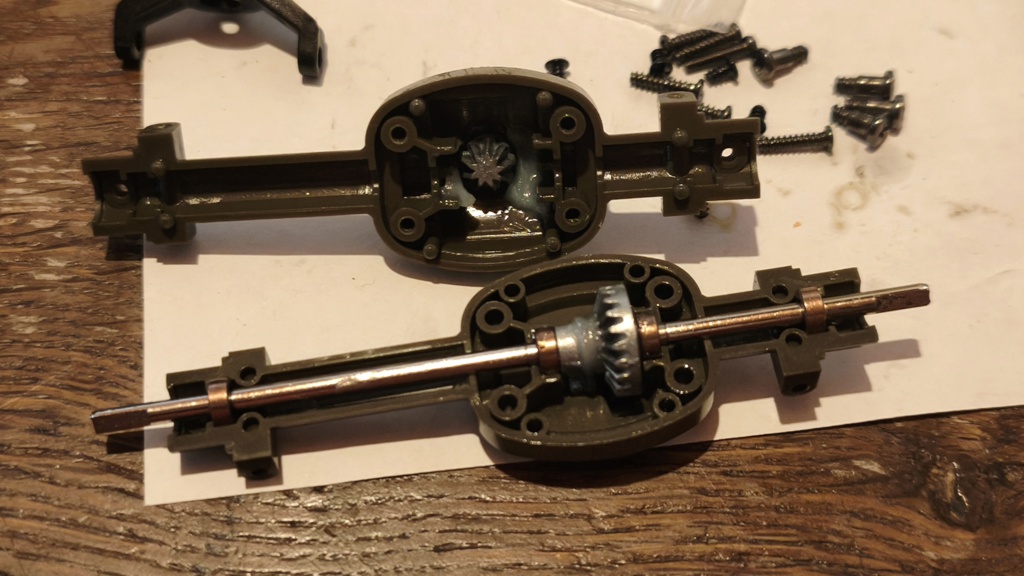

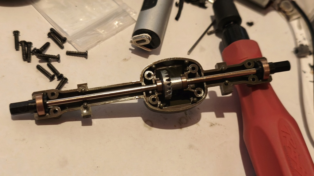

    En fin de compte je vais garder les ponts plastics. Je les ai démontés pour les graisser, et la bonne surprise c'est que tout est en métal ! Le couple conique et les bagues ! Honnêtement je pensais qu'à ce prix là ça serait en nylon. Je vais sûrement les repeindre en kaki mat pour qu'ils fassent moins cheap, mais c'est tout. Par contre niveau graisse ça devait être le fond du pot ! :hihi:

    Le seul véritable problème avec ces ponts plastiques c'est l'absence de roulements au niveau des fusées sur le pont avant. C'est plastique contre plastique et donc vraiment pas durable même sans rouler dans la boue... À par ça je les trouves pas si pire que les ponts métal wpl

    C'est pas mal d'origine avec le couple conique en metal(y)(y), comme Franck, me ferais pas suer à remplacer à vos places:shut:

    Juste le pont avant en double :D A mon avis tu peux facilement user 3 ponts avant et le pont arrière sera toujours là. Ce qui prend cher c'est surtout les fusées et les axes à cardans qui passent dedans et ensuite tout les roulements de sortie de pont.

    A mon avis de toute façon ils sont trop larges. Ca se voit sur la photo, les roues dépassent de la carro... Je vais mesurer les miens quand j'aurai 5min...

    Verdict, 130,7mm de largeur pour les ponts d'origine. Donc oui, ça va dépasser de plus d'un cm de chaque coté avec ces ponts portiques.
