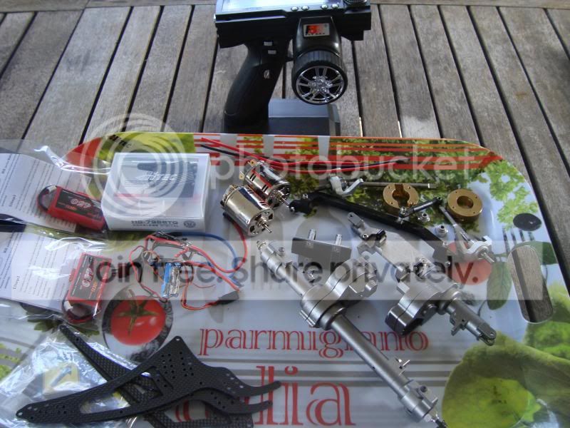

    Après avoir découvert le crawler avec mon RS10 VIPER2, je me lance dans le montage d'un crawler un peut plus évolué , mode construction lente :zunt3:
    Ponts de BergV1, Super 300, VP knuckles avec lests,
    Chassis UGC Stingray, amortisseurs SCX10 + cap mod,
    2 micro castel, 2 35T tekin + CC bec, hitec 7955TG,
    450 mAh 3s bateries,
    et GT3B OverkillRc :blerp3: fini le dig novak
    En commande,
    Liens inferieurs Titanium Dlux,
    RC bros 7075 lockers, les no slop
    Les pignons moteurs chez Liquid rc
    Les roulements chez Fast Eddy,
    Les pneus ... :cht3:
    et les hubs.
    Il manque les jantes, home made ainsi que les liens sup en carbone,et il fera ces premiers tours de roue .
    Ensuite régime :rentr3: tourneur ect ...
    je tiens à remercier Pat13 pour son aide ainsi que David05 :tadaa3:
    3 semaines de délais pour les commandes US, j'espère rouler début Août :grrr3:
    la suite à la prochaine livraison
    Ps: j'accepte volontiers les conseils, ... ok, ok :rentr3:

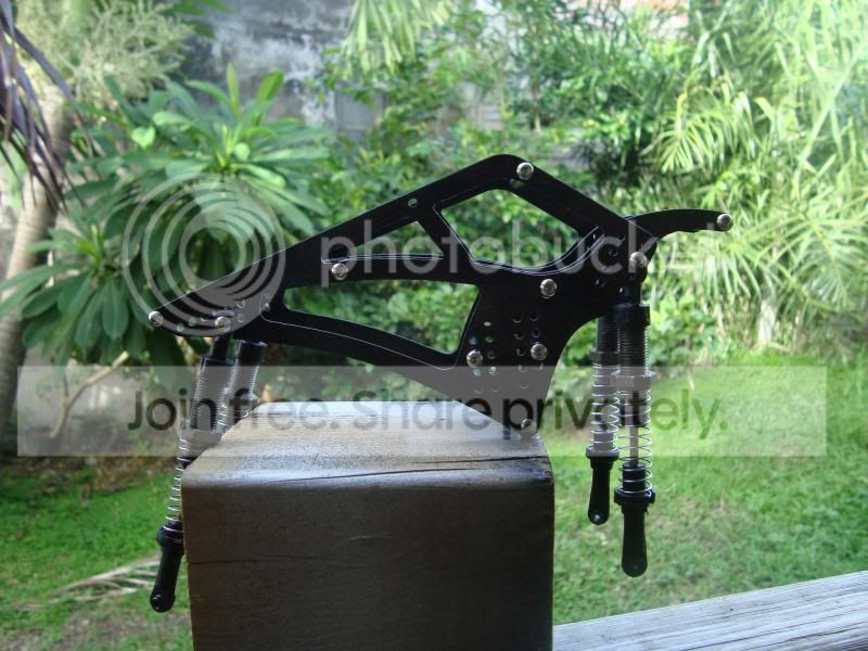

    Chassi monté :wink3:

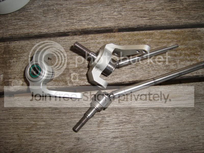

    j'ai ceux là
    C'est quoi la différence entre les 300 Berg et AX10 ?
  11. Francis_63
    Francis_63 membre
    Feb 11, 2010
    3,195
    41
    Re: Mad in ina Berg V1 UGC Stingray
    Des mm au niveau de l'épaulement :smile3:
    Sur la photo on dirait des 300s de berg donc non compatible avec l'attirail 8°
  12. OLI972
    OLI972 membre
    Mar 19, 2012
    417
    37
    Merci,
    Rassures moi, je peux les monter sur les fusées VP AX10 comme sur la photo :confused3:
    Si oui, il me faudrait des zero akerman non 8° pour bénéficier d'un max de braquage.
  13. Francis_63
    Francis_63 membre
    Feb 11, 2010
    3,195
    41
    oui
    ça n'existe pas :roll3:

    Les portes fusée AX-10 (non 8*) se monte sur les tubes de Berg, c'est le montage que j'avais sur mon Berg. C'est pour cela qu'il existe des axes 300 Berg ou Axial. La différence est infime, elle est au niveau de la cote entre l'axe du pivot du pote fusée et de l'épaulement pour le gros roulement, la différence est de l'ordre de moins 1mm, donc impossible de dire d'après une photo de quel modèle il s'agit. Tu peux tout de mm tester en montant les pièces que tu as et voir si tu as un point dur en braquant les roues. Bien sur faire les tests à la main et non à fond avec le moteur ;) :mrgreen:

    L'épaulement sur 300's axial est 8/10e plus court que sur 300's berg ;)

    En résumé:
    Il faut des 300's Axial pour les fusées Axial.
    les 300's Berg ne se montent pas sur des fusées Axial !
    D'après Francis ils se montent sur les hi stear AX10 VP de ma photo !!! vérification à la Bad Rax faite, oui ils se montent, oui se sont des bergs car point dur au braquage donc inexploitables.
    je m'y perd un peut là, car en achetant les 300's j'avais bien précisé au vendeur David05, que j'avais des Axial VP AX10.
    :grrr3:
