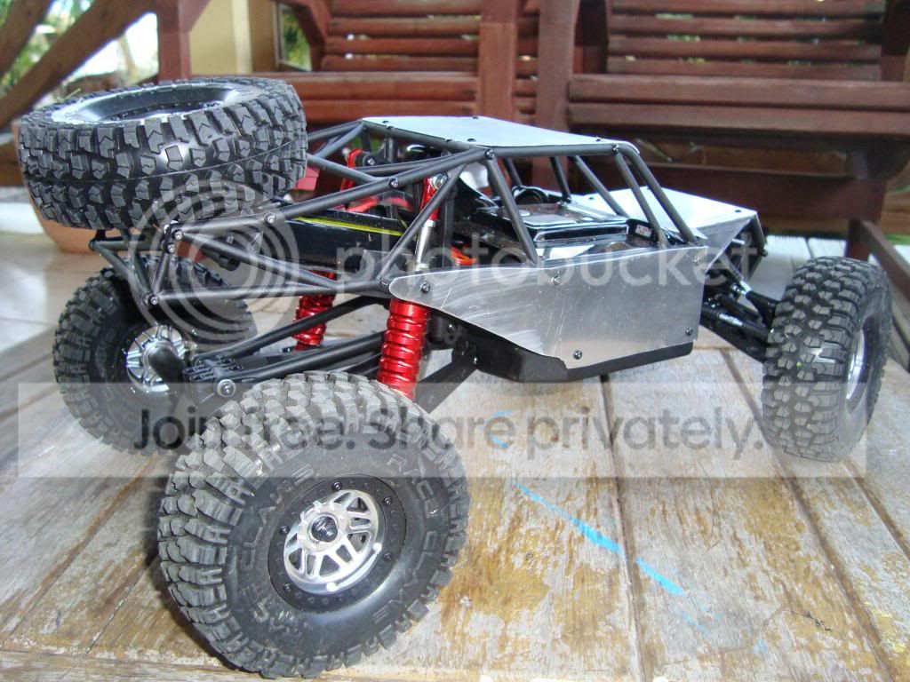

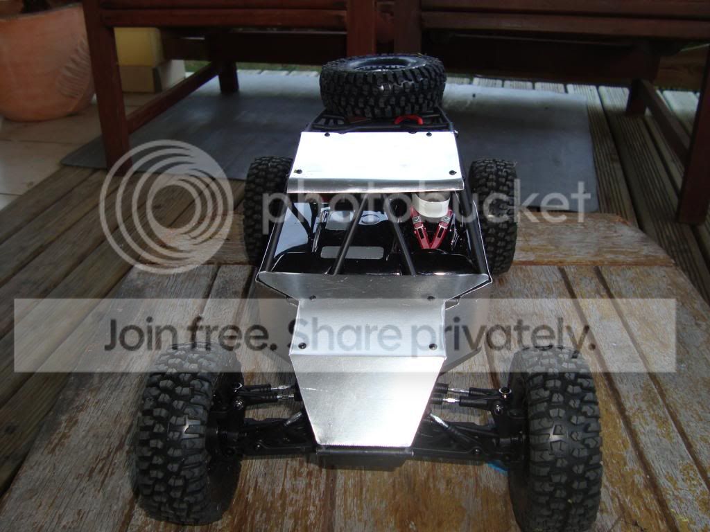

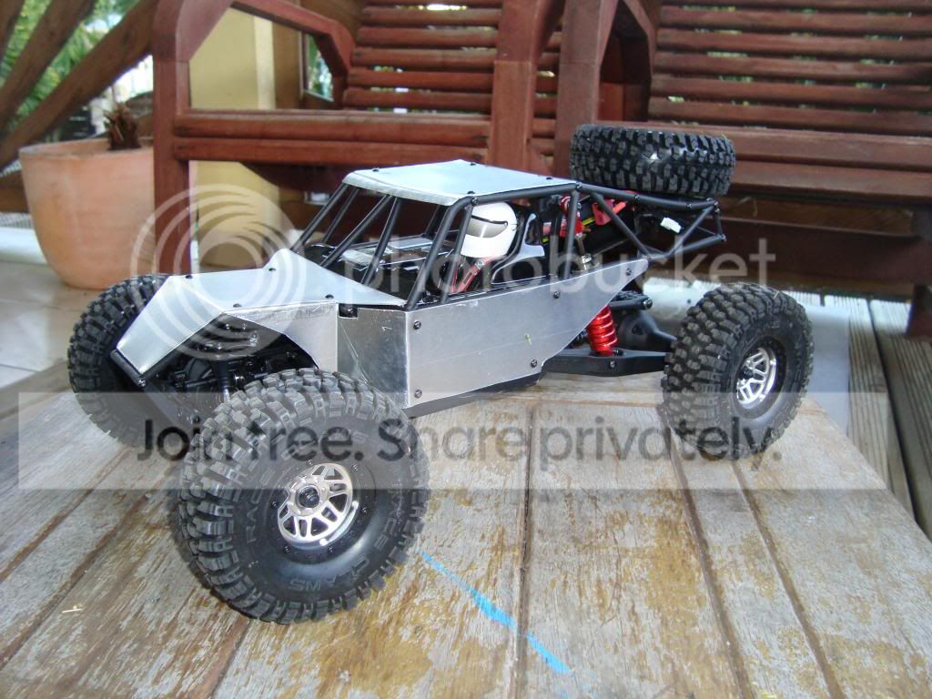

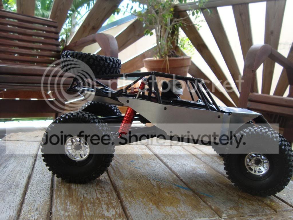

    Home made alum :brico3:
    la suite au prochain épisode :tadaa3:

    Jul 15, 2012
    676
    joli bestiau :yesd3: vite la suite :brico3:

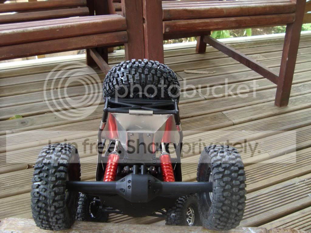

    PS : par contre la roue de secours , à l'arrière , n'est pas trop péinalisante ??!!!! :jecpa3:

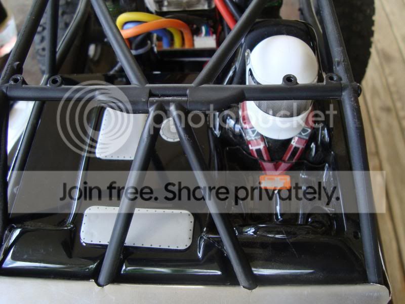

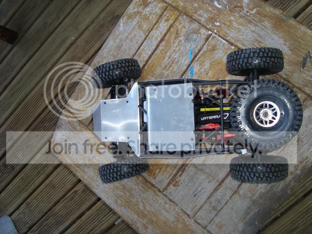

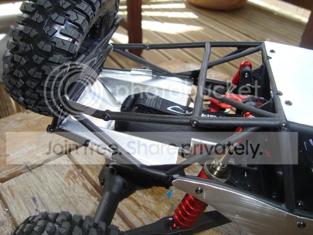

    Je me suis couché tard :brico3: :brico3: , et le résultat au réveil ce matin n'est pas trop mal
    Fabrication maison d'une benne pour abaisser la batterie

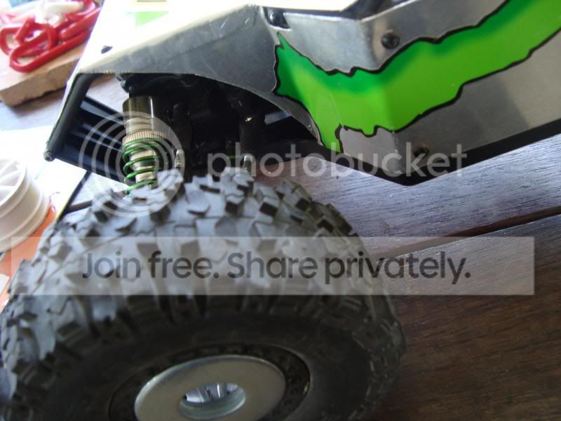

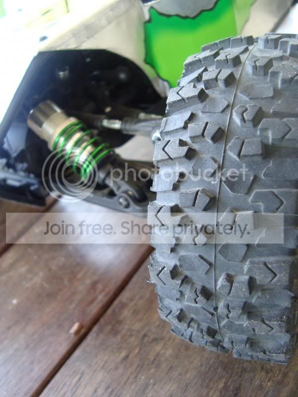

    Ton habillage alu est sympa et lui donne un côté plus réaliste, par contre les amortos jurent comme pas possible, je trouve dommage...
    As-tu changé le servo de direction ? C'est une daube et ça tourne pas d'origine...
    Sinon, véhicule bien sympa, le temps ne m'a pas encore permis de tout exploiter sur le mien ! :nnotd3:

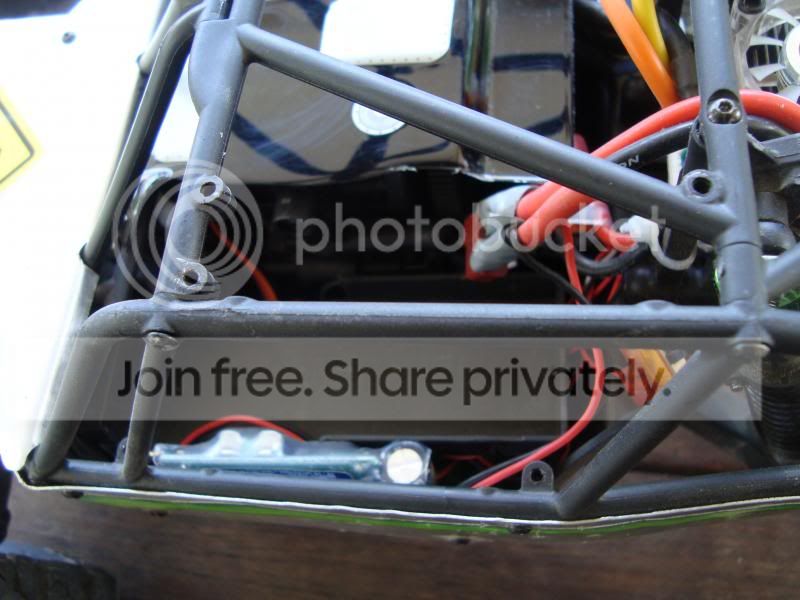

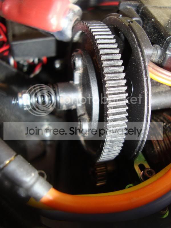

    Sinon les news du bestio, servo de direction Hitec 7955 TG + Bec, Havoc novak (qui refuse toujours les 3s !!! ) et 13.5T Ballistic crawler sous 2s :roll3:
    grosse démultiplication ( merci Igunes ) spur 87T et pignon 20T.
    Emplacement batterie déplacé sous le pilote
    Retourd aux amortisseurs d'origine à l'arrière, et ajout de deux supplémentaires à l'avant, un peu de poids sur les jantes avant et quelques crampons en moins
    Et il crawle bien mieux :wink3:

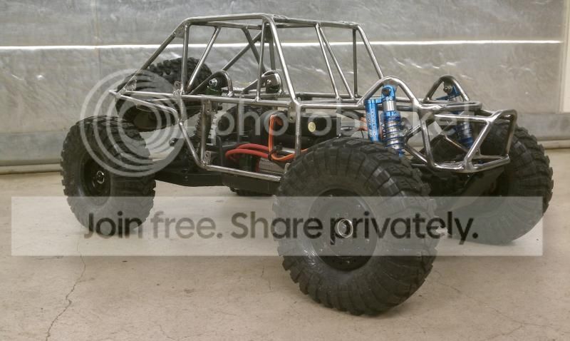

    Je viens de recevoir un mp de MG200 design pour une cotation du chassi, :mad3: + 60$ de transport pour les DOM
    :grrr3: je vais me mettre à la brasure :confused3: :rir3:
    Mais, respect pour cette réalisation pas sur que le mien soit aussi beau, mais ça sera le mien ... :rentr3:

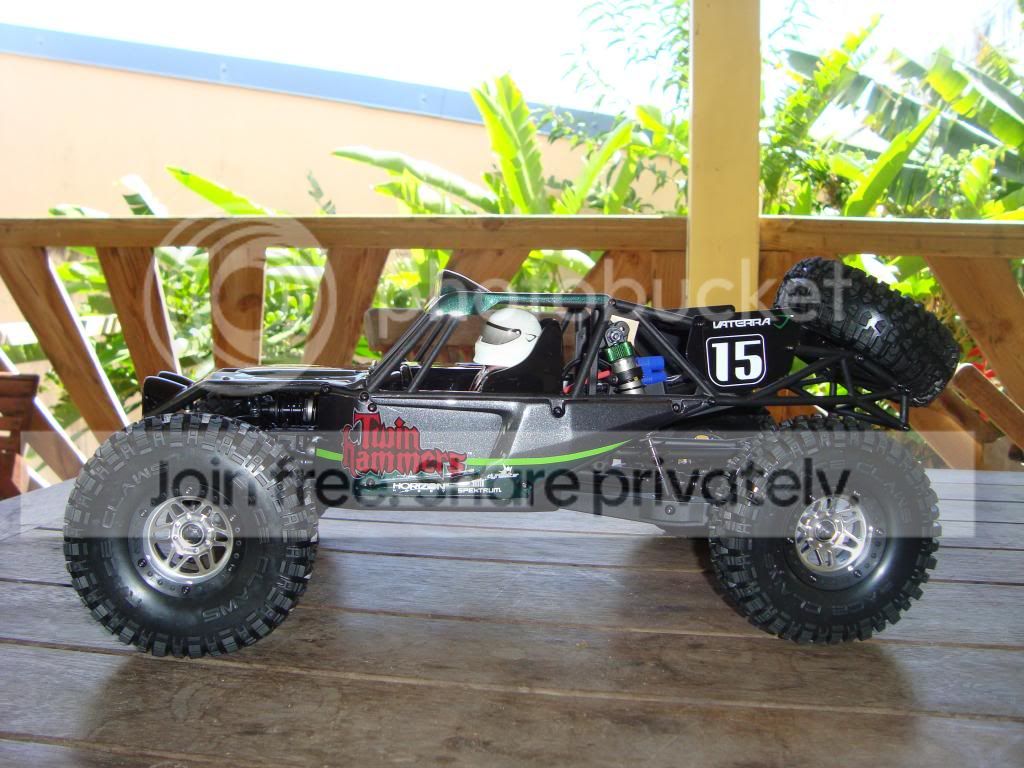

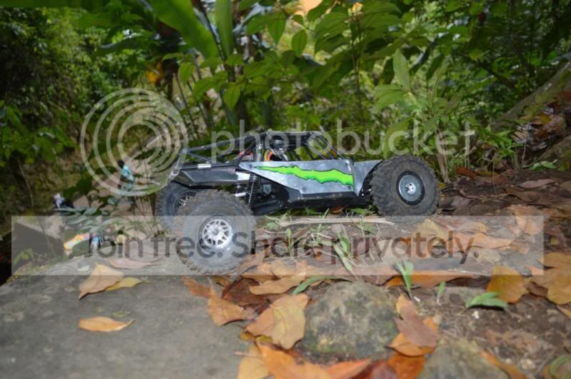

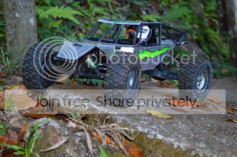

    Pour l'instant il ressemble à ça

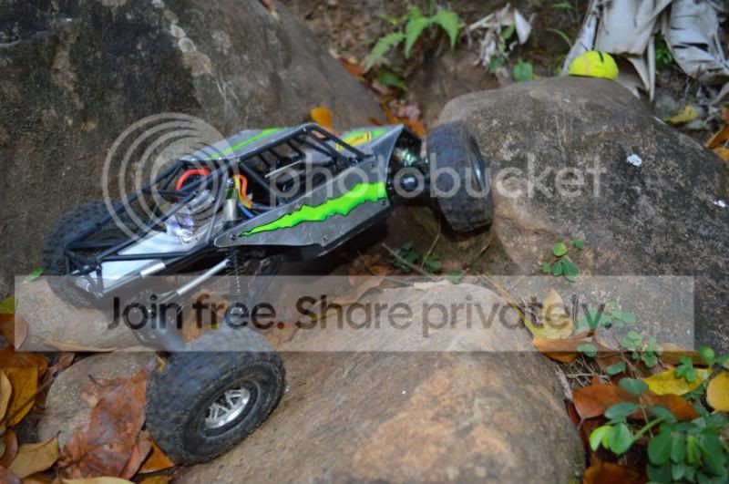

    Rencontre de la dernière sortie en foret tropicale 8 cm de diamètre
