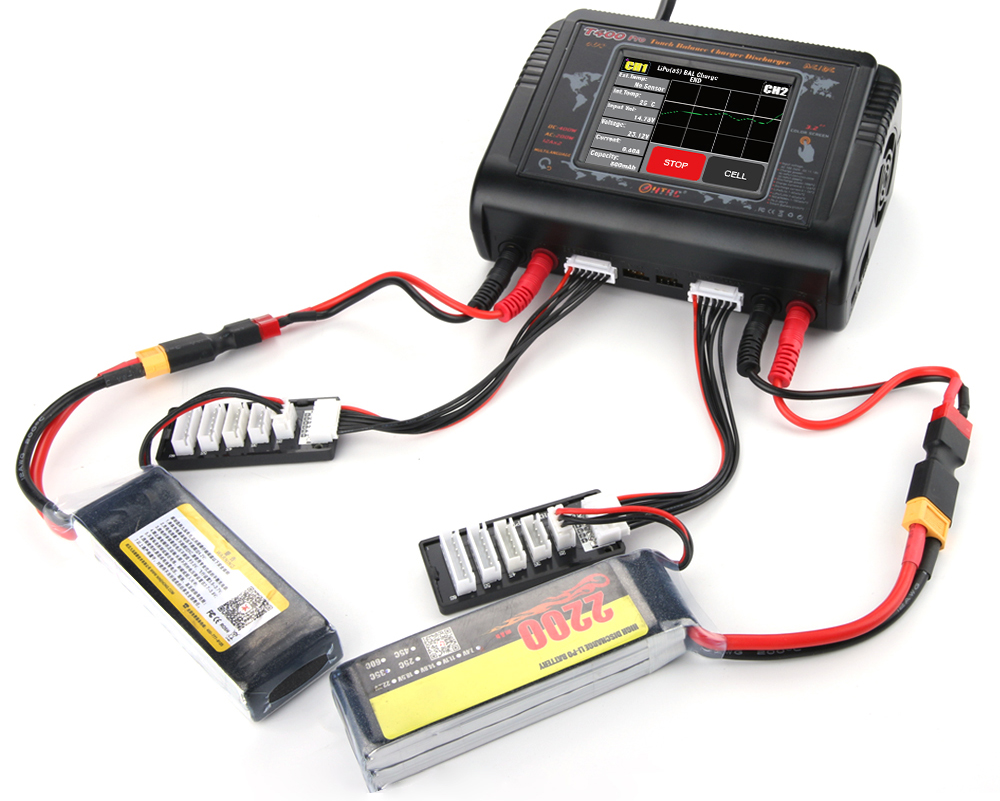

    j'ai ce qu'il faut en chargeur kivabien:HTRC T400 Duo
