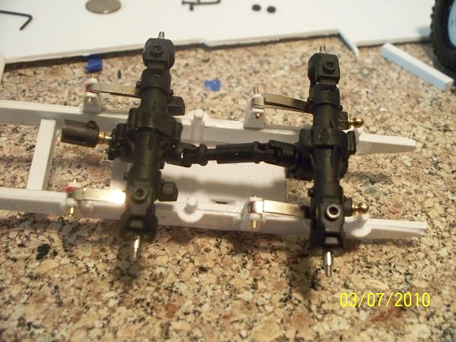

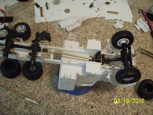

    j ai vu ce genre de photo avec des ponts de micro crawler, je pense qu il a du sacrifié un pont pour en arriver la , 4 ponts pour en faire 3 en gros!
    tiens des photos des ponts assemblés et montés:
    photo trouver sur http://www.scale4x4rc.org
    @+ chris

    Ah oui ça le fait bien. Mais je n'avais pas pensé pour en faire une maquette de camion :rir3:
    N'empêche pour une scale de Tatra ou pour des protos sur base de pickup ça peux donner bien. Surtout le gain de stabilité linéaire, moins de galipettes dans les grosses grimpettes et un gain de motricité au détriment de la direction qui elle est déjà pas top sur le McRC je trouve.

    oui, mais bon pour le principe du pont en 6x6 la photo est parlante, un de ces jours je me ferais bien un Man 7t 6x6 :yes3:

    Suffit de percé pour pouvoir mettre un axe de la vis sans fin plus long et ainsi le faire sortir de l'autre coté.
    Avec des pont a couple conique il faudrait effectivement une sortie de chaque coté pour l'axe du pignon d'attaque.

    eh oui nico as raison, c'est bien le cas, pour faire un 6x6 il ne faut que 3 ponts
    donc si tu achete 2 micro losi, tu peux faire un 8x8
    la modif est simple a réaliser.
    Juste de la patience et minutie pour que ce soit bien fait...

    oui ça touche presque, mais sa tu peux les decaler facilement, je les fait pour mon proto car il toucher a l arriere, je les est decaler de 4 mm et j ai repris une hauteur de pneu !
    pour le double essieux a l avant en regardent sur le forum US, et surtout en essayant de dechiffrer les photos j ai constater qu il racorder simplement leur servo ensemble, la platine a l air de suporter, il garde les attaches et le systéme d origine :yeah3:
