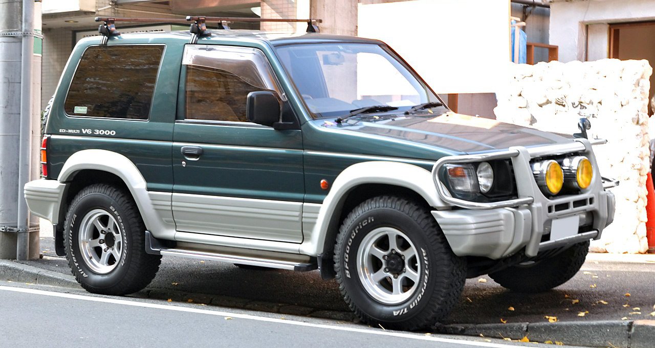

    Ouais je suis assez d'accord pour le bi-ton mais le bleu est pas mal vu/revu, donc je m'interroge sur le vert :

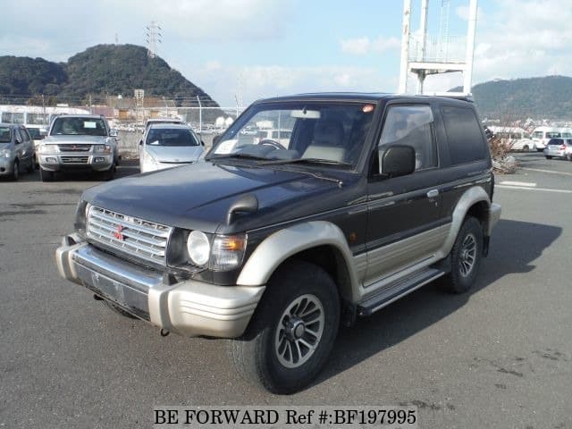

    Ou gris

    Bien aussi en vert et c'est vrai qu'il est moins courant :)

    Ouais, et je trouve qu'il se parie bien avec le gris clair qui tire un peu sur le champagne :humhum:

    J’en ai vue un une fois justement en vert superbe :love:
