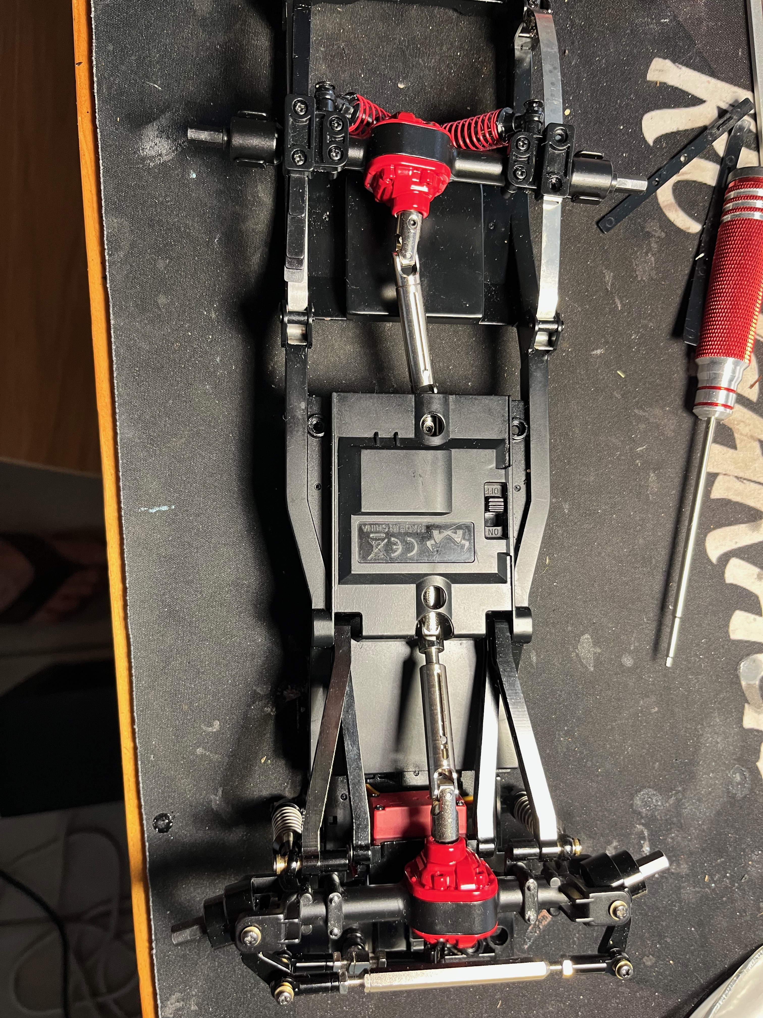

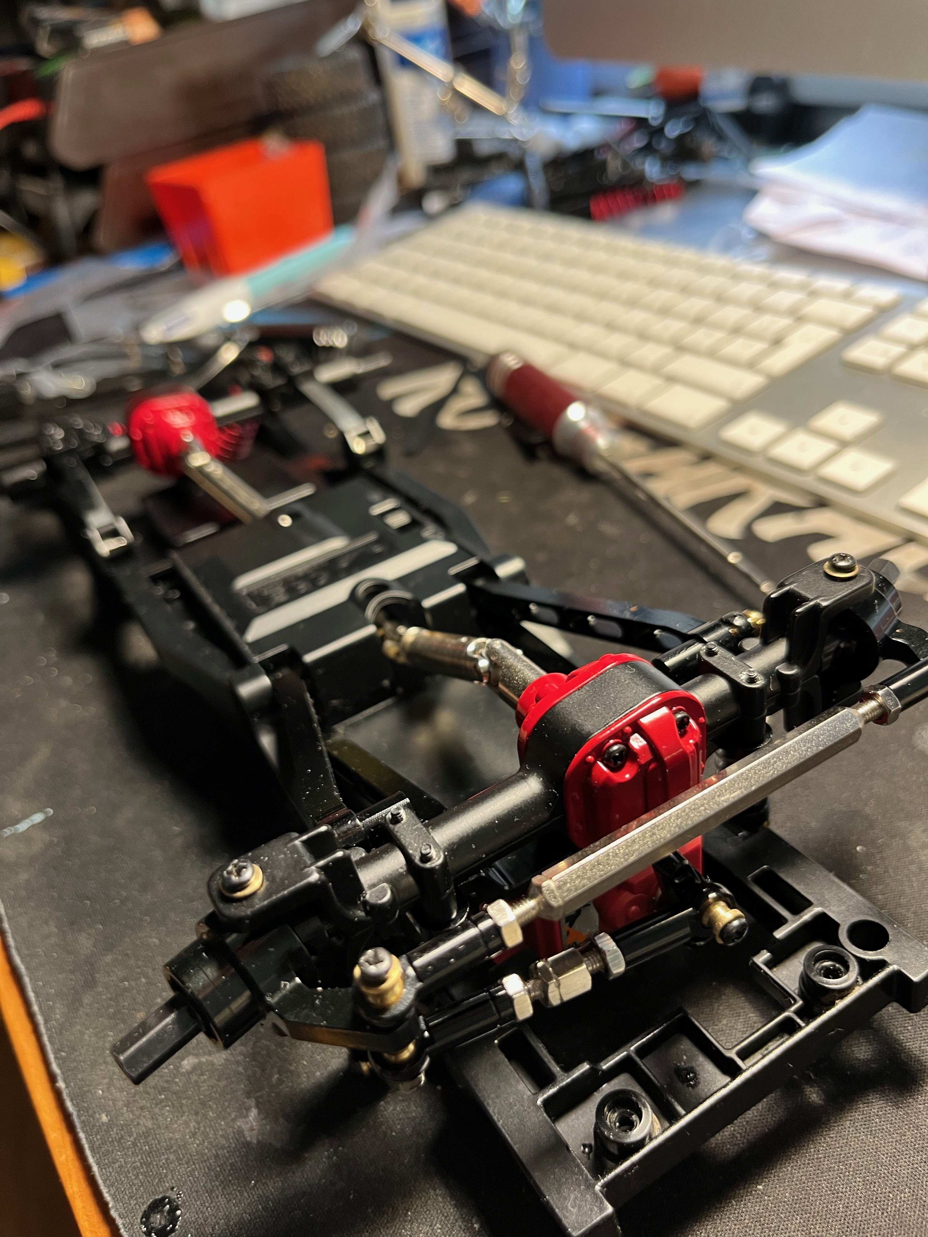

    Un petit MN 82 en cours d'amélioration avec liens; ponts et cardans en métal.
    L'amélioration devrait se faire sentir je l'espère tant en comportement que CG.

    La même amelioration que toi sur mon MN78 (sauf pour les liens);)
    Surveilles quand même tes vis au 1er roulage, certaines peuvent se desserer (les 4 des porte-fusée) J'ai verrouillé les miennes à la loctite rouge:hihi:

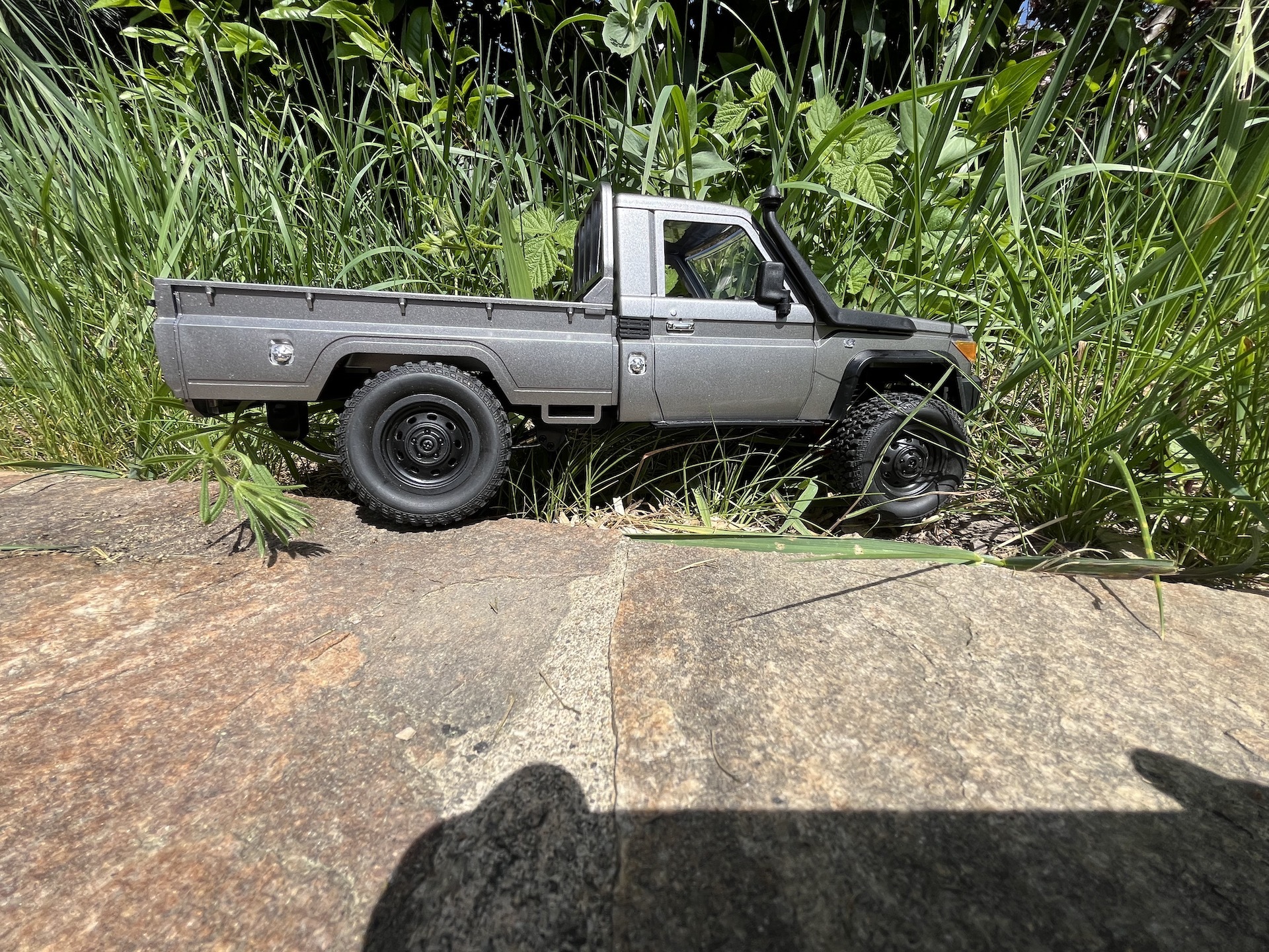

    Voilou montage des upgrates et je ne regrette pas--le poids apporte un vrai plus en terme de comportement.
    sans les ponts en métal le train arrière ne s'écrasait pas, l'engin bennait.
    photos à l'appui.
    Bon si ça continue va falloir changer le moulin un peu juste et surtout le servo--moi qui m'était promis de rien y faire:rolleyes:

    Petite précision: "certaines peuvent se desserer (les 4 des porte-fusée) J'ai verrouillé les miennes à la loctite rouge"
    ...Verouillage des 4 vis porte fusées à la loctite rouge sans trop les serrer! (pour permettre le pivot des fusées)

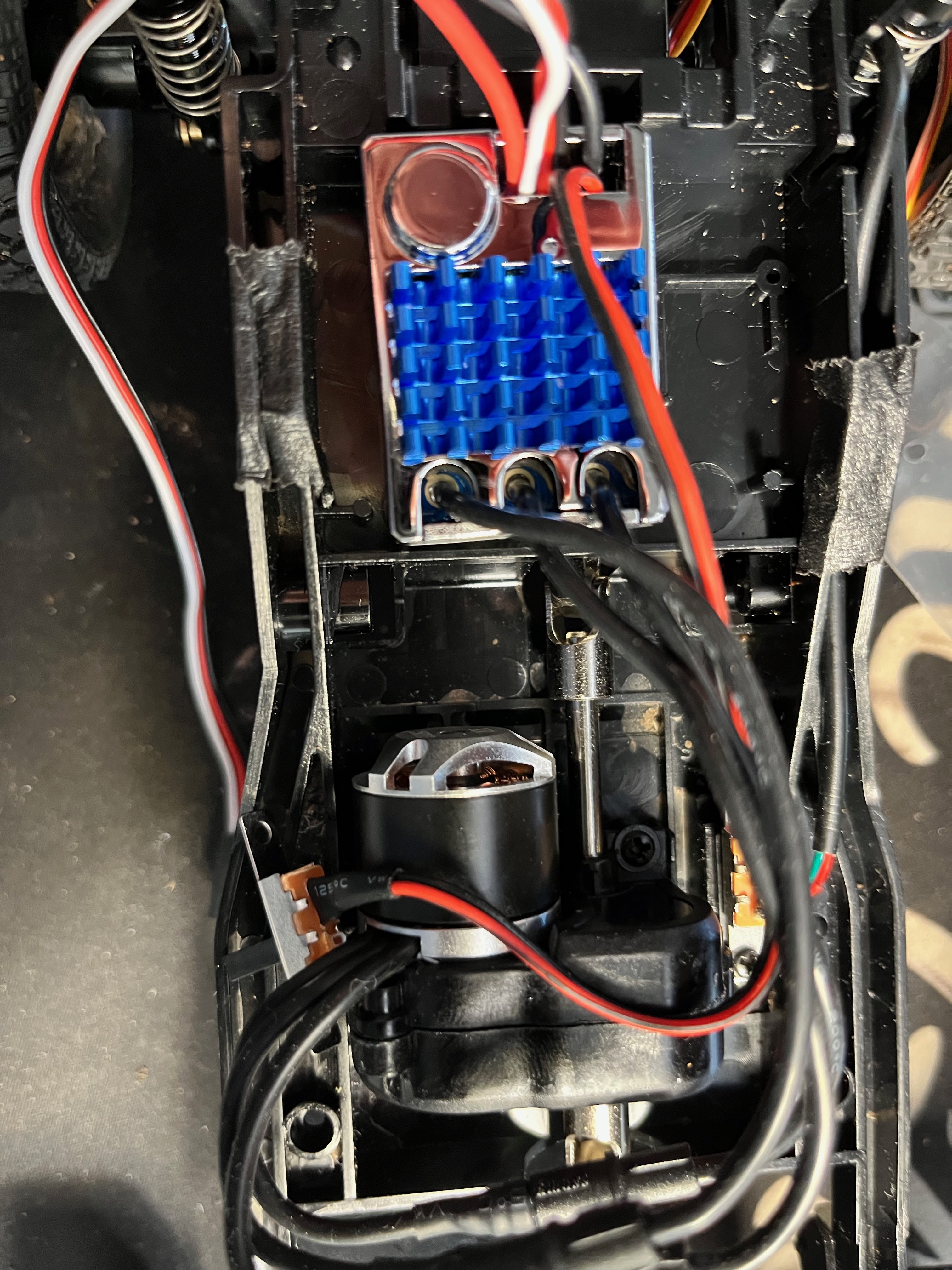

    Bon voilou amélioration du MN 82
    Nouvel émetteur/récepteur/variateur et moteur bruschless/et servo métal
    Très content de la progressivité, cela change tout.

    Ha ouais, t'es comme ça?! Passage au brushless... Ca doit être top:bravo::love:
    En plus adaptable sur la boite de transfert d'origine, génial, je l'aime bien cette boite de transfert, c'est du costaud(y)
    Effectivement même si le moteur 280 fait bien son job, ça reste "juste" d'origine.
    Si tu as un lien aliEX à tout hasard ;)

    le plus dur a été de tout caser, j'ai mis le récepteur sous le capot avec la batterie et le vario à la place de l'autre et surtout j'ai garder l'éclairage avec des fct en plus.
    Appel de phares genre voiture de police en intervention, et l'émetteur à sept voies est pas mal du tout avec des potars sur 2 voies au moins , réglage des fin de course direction...
