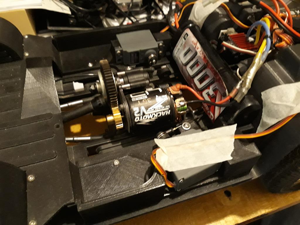

    Voici ce que j'ai mis pour obtenir un ratio acceptable.
    Une couronne 56 dents et un pignon de 23 dents.
    J'ai du tailler un peu dans la tôle alu du support moteur pour passer l'ensemble.

    C'est une couronne axial ax31027 acheter sur ebay.
    Repercé et viser dans la partie alu le tout calé par des rondelles en impression 3d.

    Sur ma boite j'ai un rapport de 56/23 donc une réduction de 2.4
    Tu peux éventuellement voir pour ça : 2x boîte de vitesses avec entraînement par courroie pour Axial SCX10 II 90046 | eBay
    Ça a une réduction de 2.7
    soit encore un peu trop lent.
    Et la courroie a tendance à manger plus de calorie que des pignons.
    Mais ça peut être une solution simple.

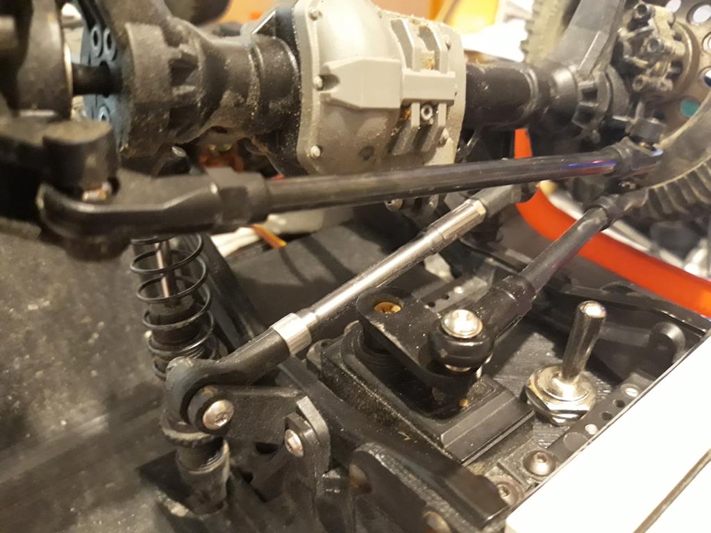

    Pour les installer, les deux seules complications sont le déplacement des liens car le différentiel avant est décalé par rapport à celui d'origine qui est centré et du servo qui n'est pas posé sur le différentiel avant. Pour l'arrière aucune complication, il se pose en lieu et place de l'ancien.
    Pour les liens, il faut déplacer un des liens vers l'axe du châssis en utilisant une rondelle épaisse en guise de cale:
    Pour info, sur le miens les liens étaient placé comme ça:
    J'ai donc déplacé comme indiqué par les flèches oranges:
    et mis la rondelle là où est pointée la flèche verte:
    ce qui donne ceci:

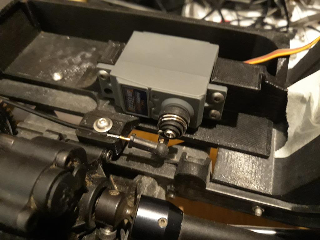

    Pour ce qui est du servo de direction, j'ai créé un plancher support posé sur les longerons et découpé plus grand que nécessaire pour pouvoir régler le positionnement du servo, lequel a été disposé décalé un peu à droite dans le sens de la marche (ou tribord pour ceux qui sont montés sur des trucs qui flottent ou qui volent ;) ) et relié le tout à la petite barre de direction.
    Dans cette position, j'ai un rapport d'angle équivalent à gauche comme à droite sauf que la vis du servo gêne la montée du pont... J'ai essayé de le décaler sur la gauche mais dans ce cas là je dois modifier l'angle du palonnier ce qui modifie les ratio angulaire... Je pense que je vais devoir rehausser le servo pour faire un peu de place au différentiel mais plus on le monte, plus l'angle de la petite barre est important et plus on a un effet pervers sur la position zéro de la direction amortisseurs détendus qui tire la direction vers la gauche.
    Si quelqu'un a une idée?

    Pour tes liens il te faut obligatoirement trois liens + une barre Panhard.

    Pas mal mais si j’ai bien compris, tu es en 4 liens à l’avant avec servo sur le châssis or tu devrais être en 3 liens avec barre panhard.
    Pour la barre panhard il semble bien y avoir déjà le point d’attache sur le pont et pour celui du châssis il suffit d’utiliser un support d’amortisseur de SCX10 ii.
    Pour le 3 liens, il faudrait retirer le lien supérieur droit. (D’ailleurs ce n’est pas celui là qui te pose soucis ? Je ne vois pas bien sur les photos)

    OUi, le point d'accroche est bien prévu sur le pont avant et non en fait, pour l'instant, j'en ai pas besoin, en replaçant le lien le plus proche de l'axe de transmission du nouveau pont plus vers le centre, ça va, tout passe sans se toucher :) ce qui m'évite de faire la barre Panhard (pour répondre à Nico) ;) mais bon, si vraiment je trouve un soucis de ce côté là, j'en mettrai une en virant le 4ème lien.. Ce qui me gêne c'est l'emplacement du servo qui gêne la montée du pont au niveau du différentiel. j'ai vu sur ta photo Nico que tu avais mis le servo bien en avant... je vais creuser dans cette direction ;)
