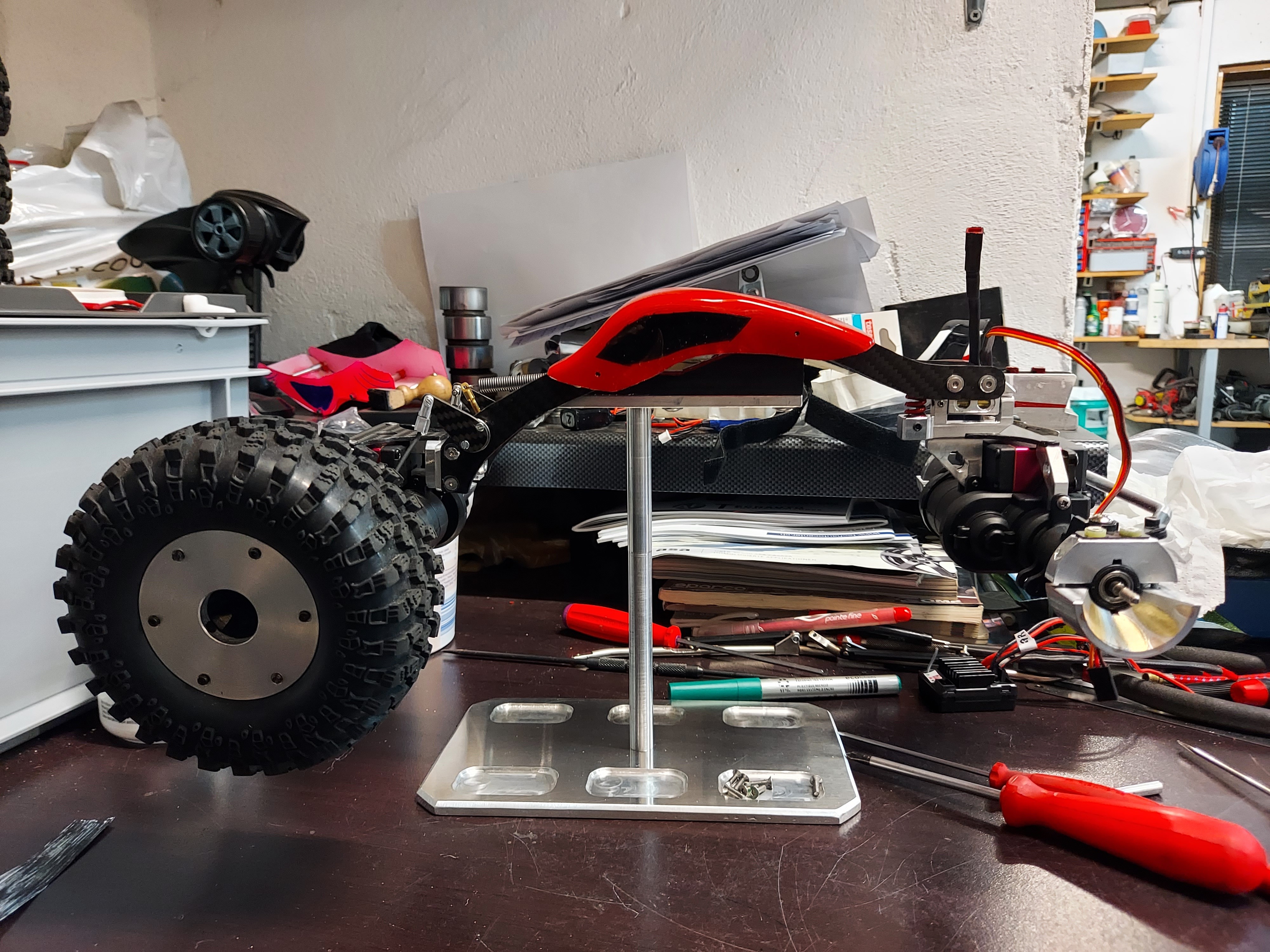

    Apres mesure, Il y a 13.5 ° de chasse à l'avant et de l'anticabrage du coup à l'arrière de -13.5 °
    Je ferai bien de passer l'anticabrage au moins à 0° à l'arrière peut-être... je ferai des essais

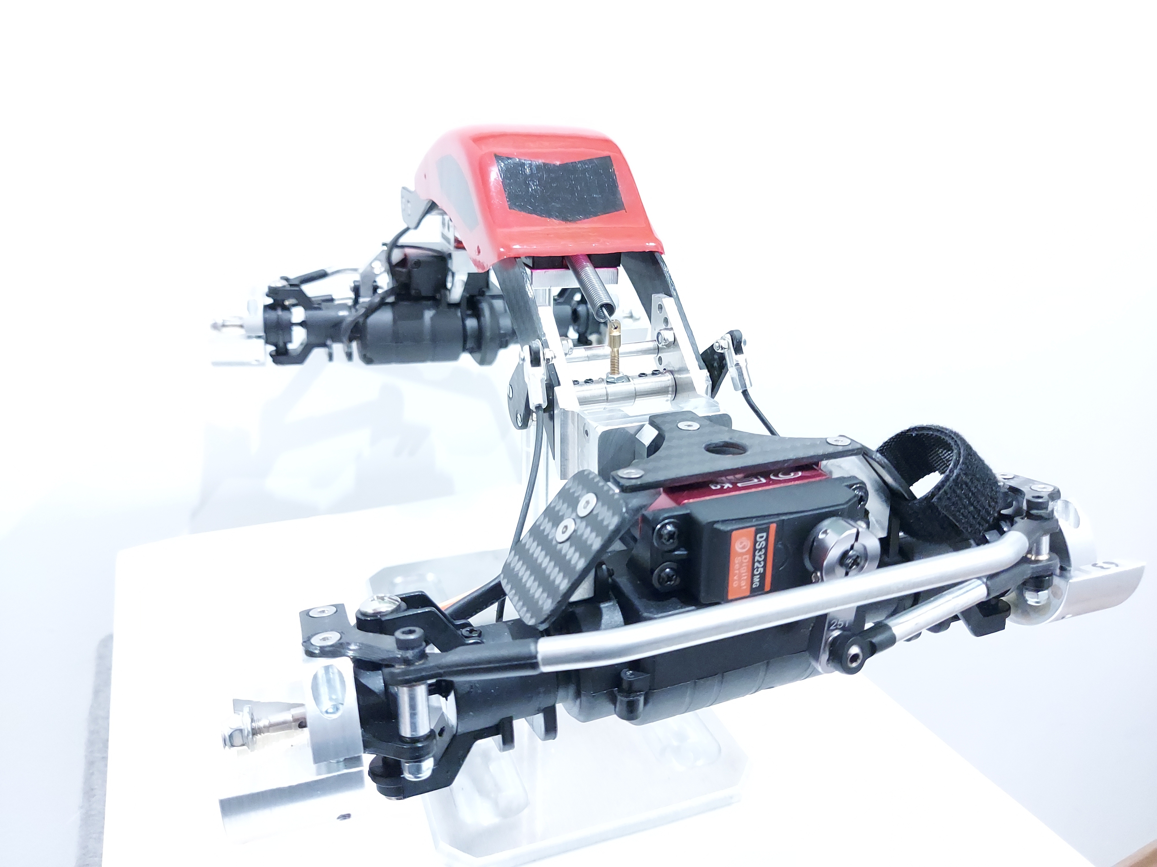

    Quelques news , avec la rehausse de la tringlerie de direction , la fabrication de masses ainsi que la "carrosserie ".
    Faute d'avoir du bronze en gros diamètre ou encore du tungstène, les masses sont en laiton insérés dans de l'alu et ça donne 63 grammes par roue uniquement pour la partie basse .
    Là elles sont ajustées aux jantes que j'avais et loin d'être idéales pour charger... mais J'attends les nouveaux pneus préconisés par assogege pour essayer tout ça (y)

    du coup j'ai refait un châssis pour gagner .... 20 grammes et surtout protéger les deux renvois de l'articulation du train avant
    L'empattement gagne 5 mm pour passer à 310 mm
    J'attends toujours les pneus venant des us.
    Je descendrai en plaine le tester après (y)
