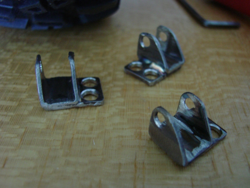

    -Inversion des fixations d’amortisseurs avec celles des tirants. Ca assoupli les croissement de ponts.
    -Fabrication de suports amortisseurs.
    -Montage sur l'essieu avant .

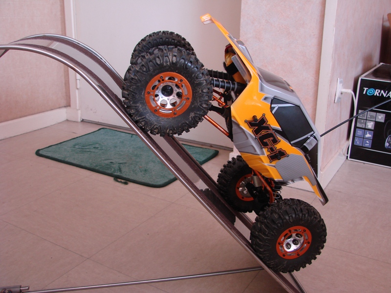

    J'ai beaucoup gagné en souplesse de croisement de pont.
    Il sont monter a l'essai. Si c'est concluant ils auront droit a un coup de peinture pour faire beau.

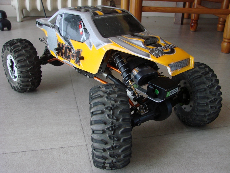

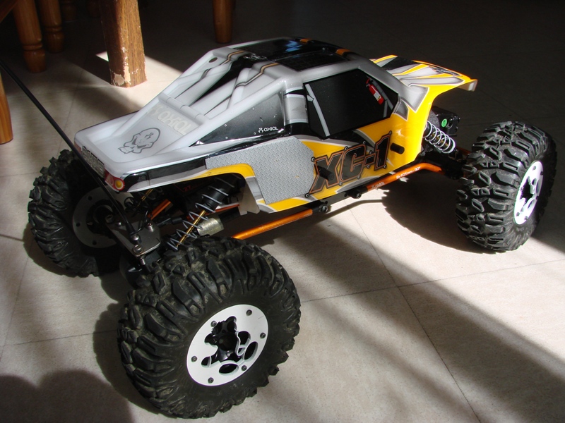

    Donc voici l’explication de mon AX-10 Raz’ Moket.

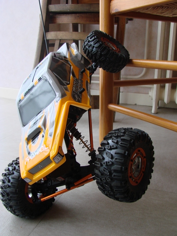

    Certain on déjà vu mon Axial a 30 mm du sol.
    Bien sur ce n’est pas très utile en trial. Voici donc l’explication que je tenais secrète jusqu'à la dernière Taz’s cup.

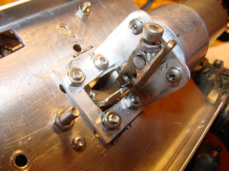

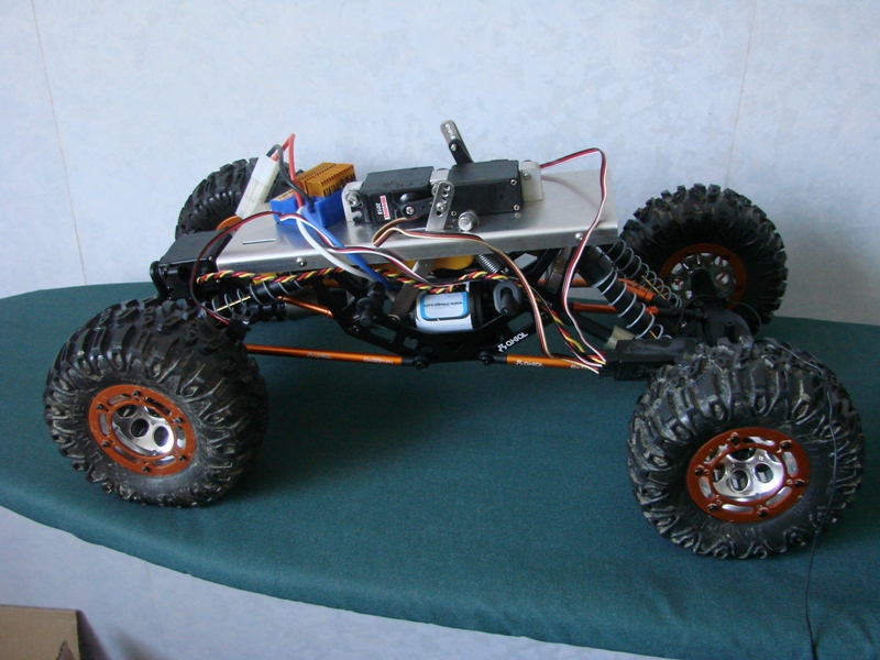

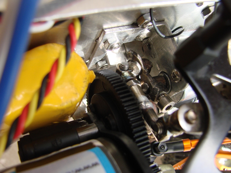

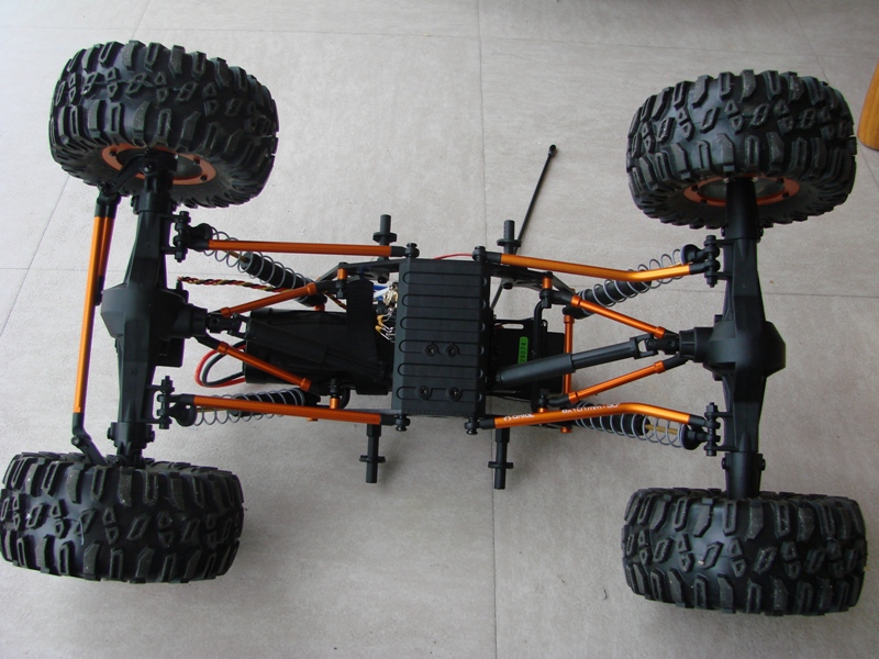

    Quelques photos du montage de la hauteur variable sur un Axial AX10 ARTR.
    La construction c’est étaler sur un mois (démontage le lendemain de la Taz’s cup de septembre et essai en intérieur la veille de celle d’octobre)
    La hauteur varie de 80 a 30 mm.

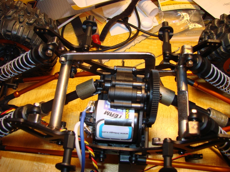

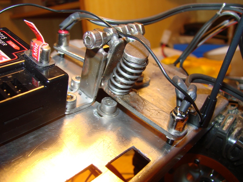

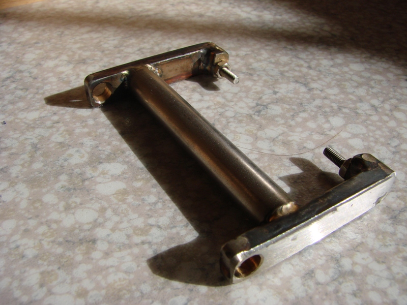

    Les bras permettant le déplacement de la tète d’amortisseur a l’intérieur du châssis (Yen a qu’un de visible là)

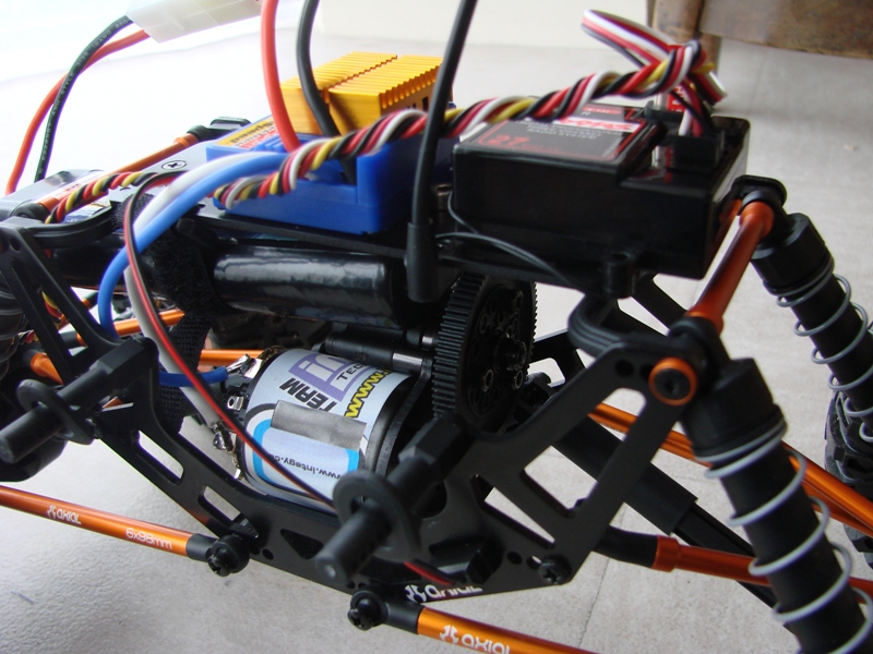

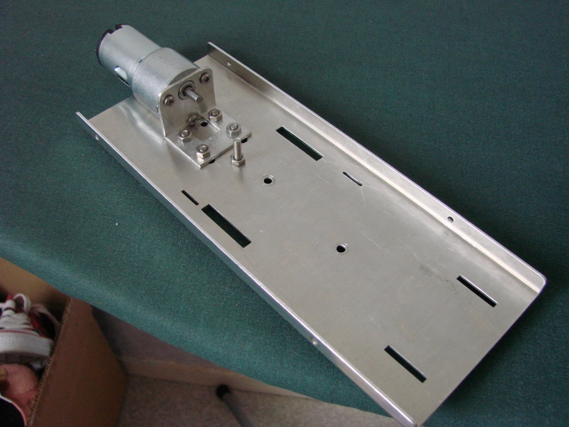

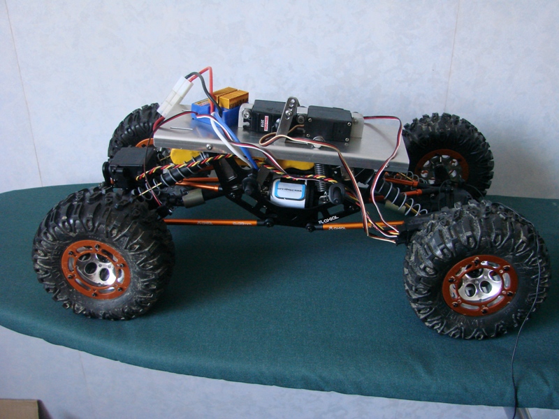

    La tôle supérieure du châssis sur lequel est fixé le motoréducteur (Moteur type 380) :
    Les deux bras monté dans le chassis avec le tirant les reliant :

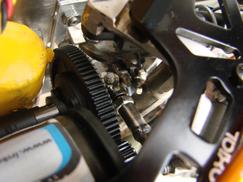

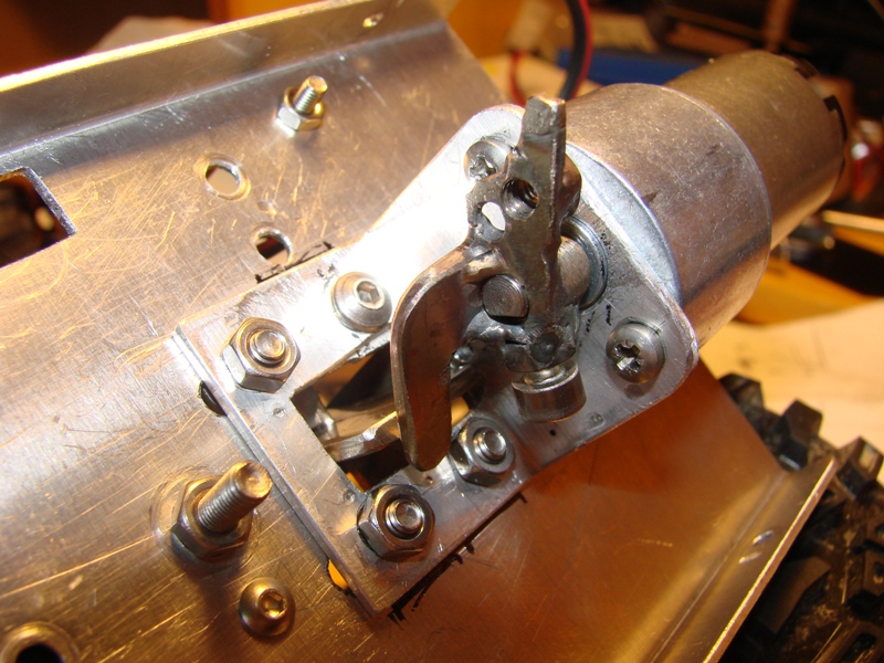

    Il y a une sorte de vilebrequin fixé a la sortie du réducteur sur lequel est fixé un tirant allant au bras arrière.
    Ce vilebrequin assure aussi les fonctions de fin de courses.
    Ici en position haute :
    Là en position basse :

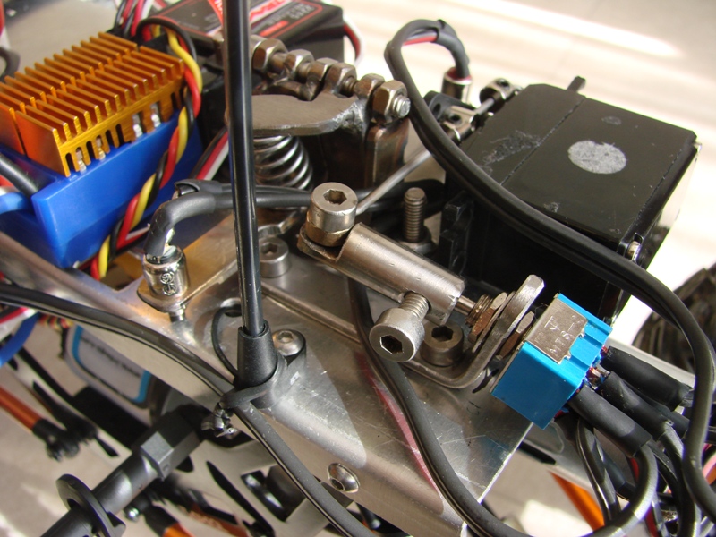

    Voici la parti supérieur des fins de courses avec leurs contacteurs :
    Un servo commander par la troisième voie de la TQ3 actionne un interrupteur a double circuit on/on.

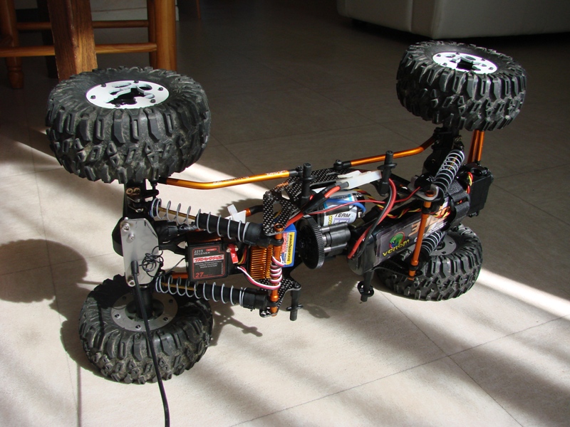

    Voici l’ensemble monté. En regardant bien (la place était compté) on aperçoit le vilebrequin avec sa bielle relier au bras (partie flou).
    Ici en haut :
    Là en bas :

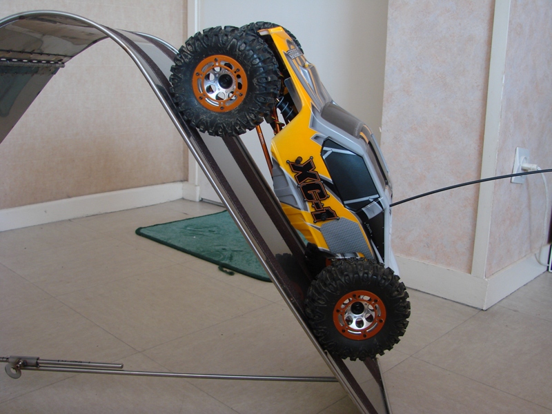

    Voici quelques vues :
    Pour ceux qui n’ont rien compris a mes explications. Et c’est normal car j’explique pas forcement clairement.
    Voici la Vidéo :
    [video]http://www.youtube.com/watch?v=r0zVb-mTTv0[/video]
    Le liens : http://www.youtube.com/watch?v=r0zVb-mTTv0

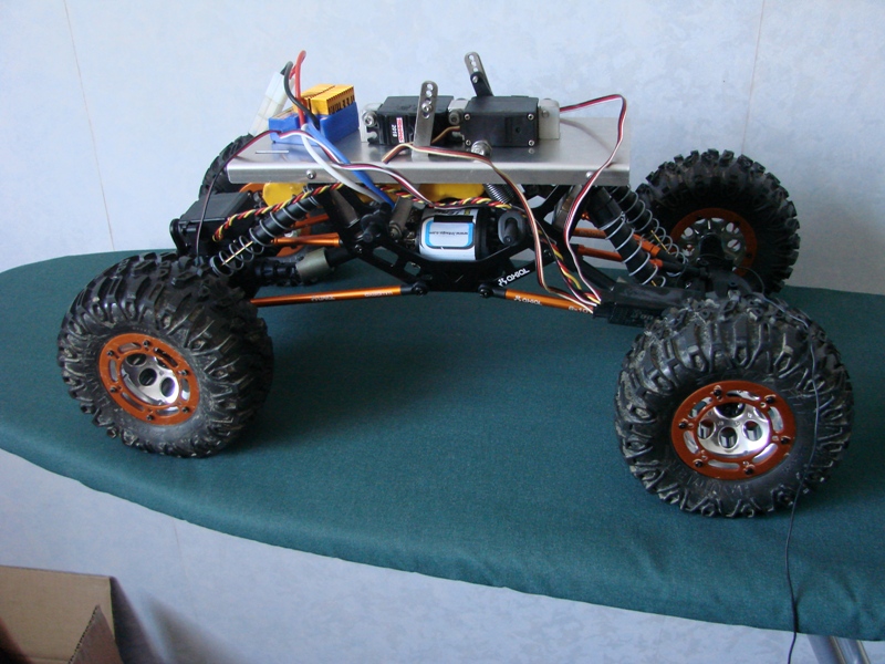

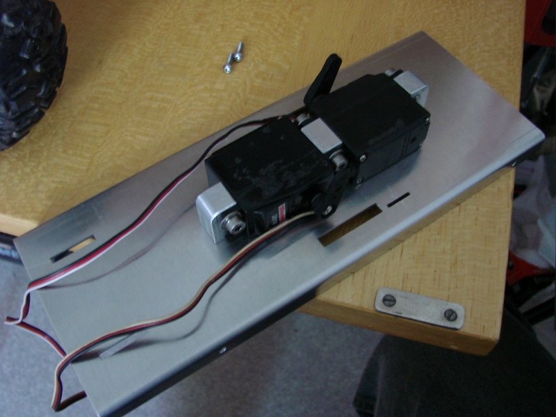

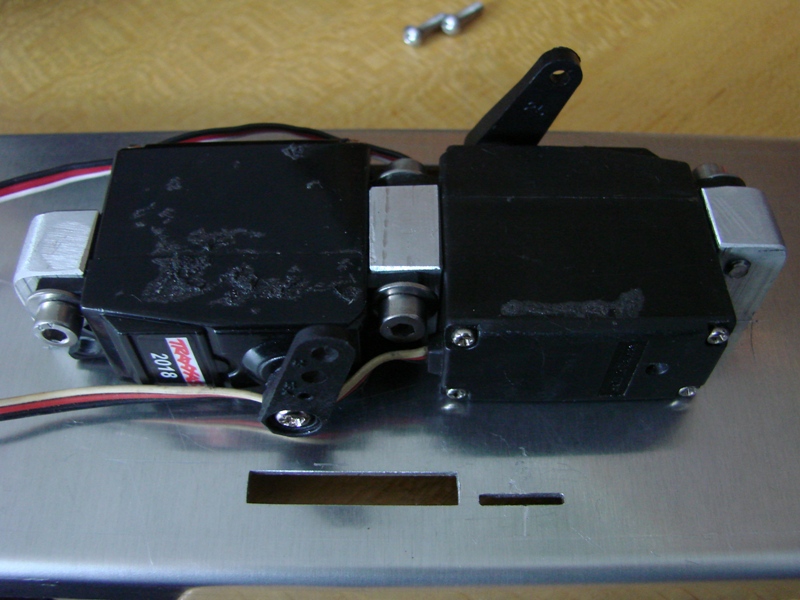

    J'avais fait des essais avec deux servo
    Pas concluants :
    Les servo forçaient énormément, et je les entendais travailler même dans cette position.
    En en plus j ‘avais mis des ressort pour les aidé à supporter le poids de l’engin.
    Et malgré cela ça n’était pas convainquant.
    Les servos pour changer la hauteur fonctionne surement très bien mais avec des autos plus petite et plus légère.
    Pour un Ax10 peut être avec des servo très puissant ?
    Mais le prix final ne seras plus le même.
    Le coup de revient n’est que de 28,10 € (motoréducteur, fin de courses et interrupteur).

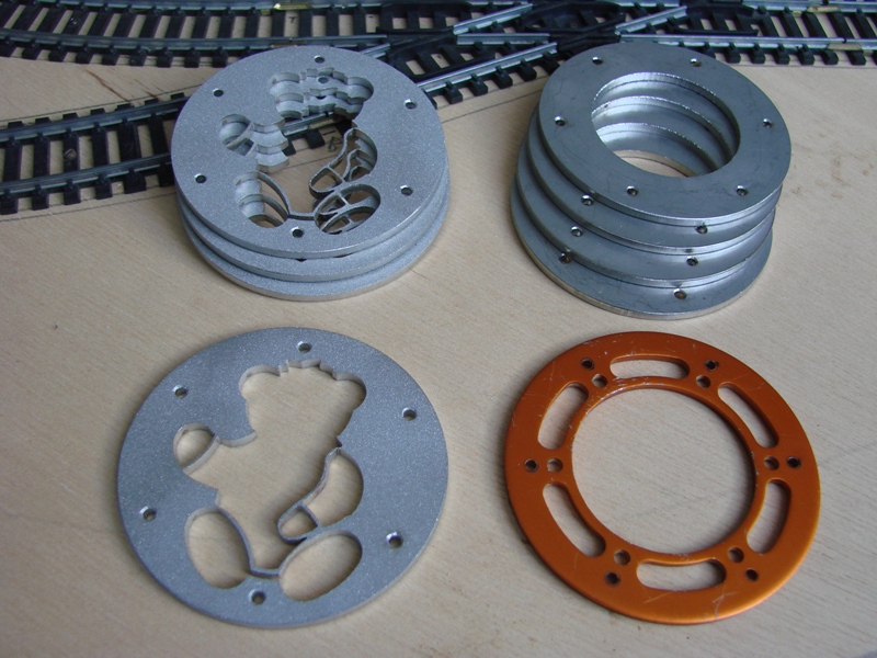

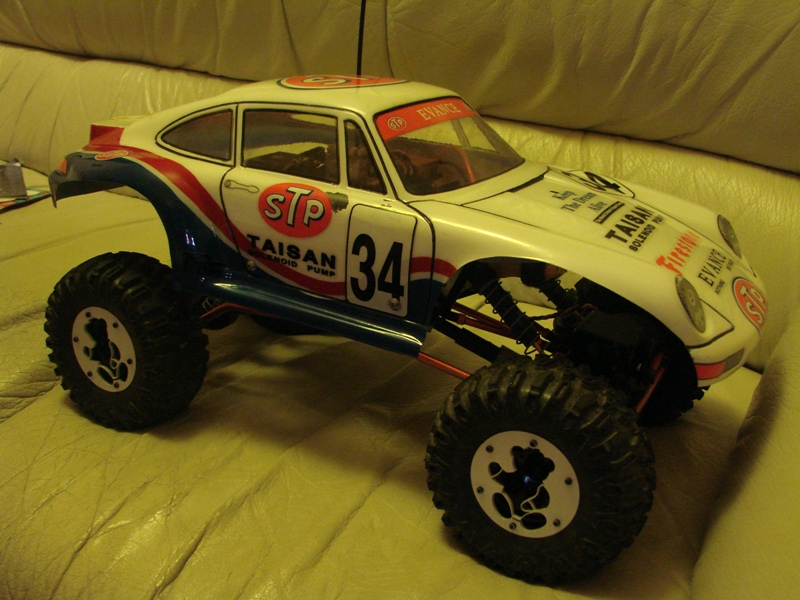

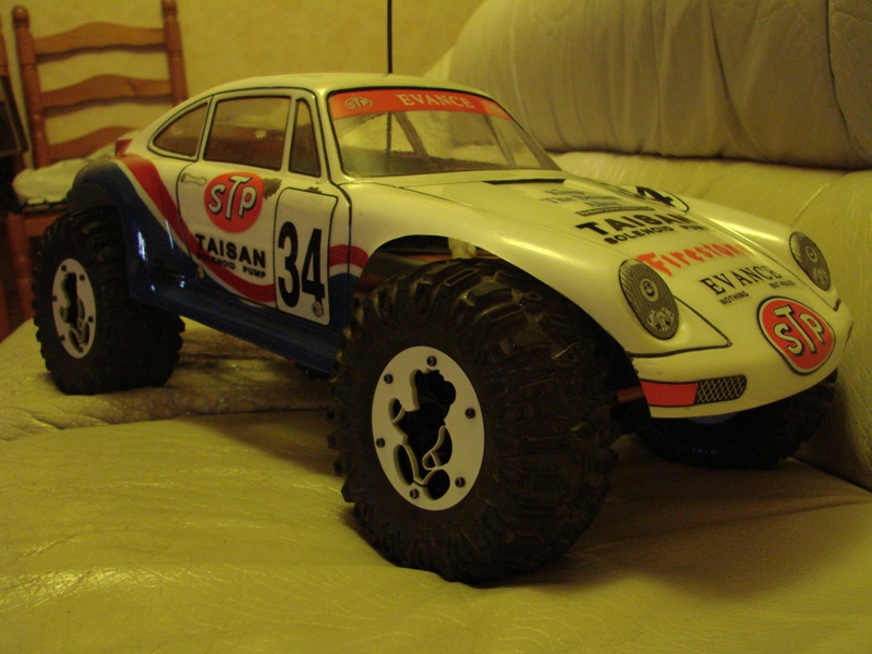

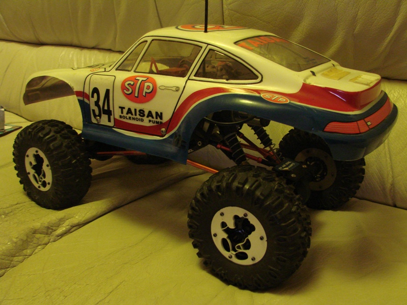

    J'ai vu quelqu'un sur le forum qui a refait ses Ring pour lester ses roues.
    Je lui ai piquer l' idée.
    Donc j'ai fait découper a ma boite des rondelles pour l'interieur et l'exterieur des jantes en Inox.
    Et j'ai dit au "Lazeriste" qu'il me fallait un trou pour passer ma clé .
    Mais a la place d'un banal trou je lui ait dit : "fait moi un truc rigolo, genre un nounours .... un truc dans le genre"
    Et voila mes Ring tout neuf, sablé, pret a peindre :
    Après , un coup de blanc sur les Ring, un coup de noir sur les jantes et voila.
    Chaque roues est lester de 80 grammes.

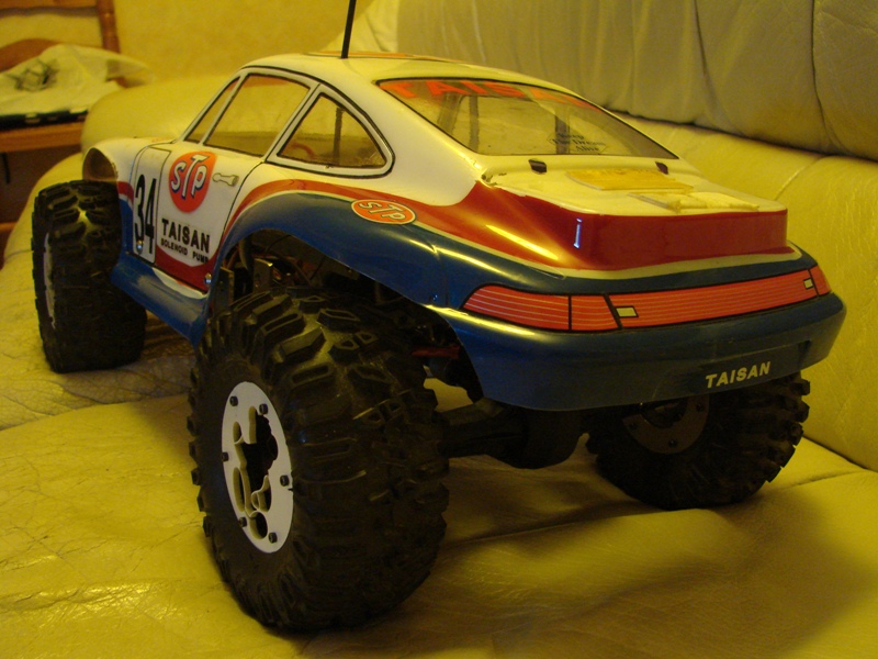

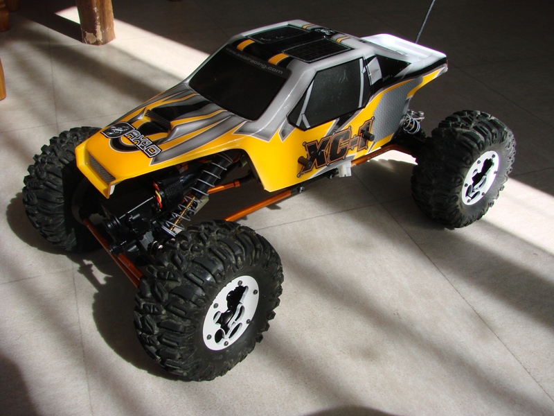

    Voici la nouvelle carro.
    Je ne sais pas si elle est assez découper pour le crawling . mais plus découpé ce serrais moche.

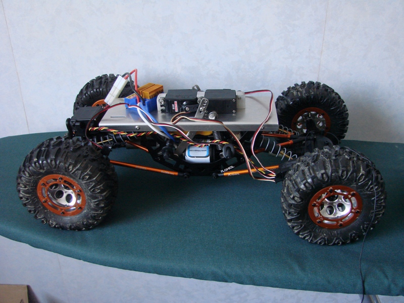

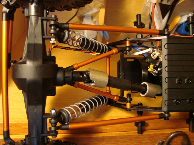

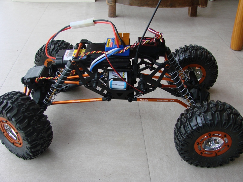

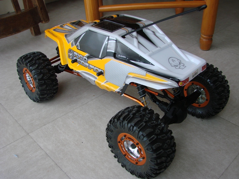

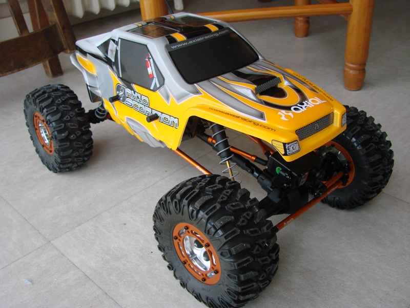

    La dernière sortie aux sables d' Ollone m'a définitivement décider.
    L'ascenseur c'est rigolo mais pénalisant.

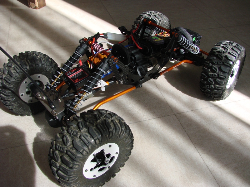

    J'ai donc fait un grand retour en arrière .
    J'ai supprimer mon système et ainsi gagner plus de 600 grammes.
    L'engin complet roulant maintenant pèse 2400 gr. (dont 900 de roues)
    J'ai aussi revu l'implantation des éléments éléectronique ainsi que le positionnement des amortisseurs.
    Sous le châssis j'ai maintenant 70 mm et sous les pont toujours 35mm.
    Voici les photos :
    A+
    Nicolas

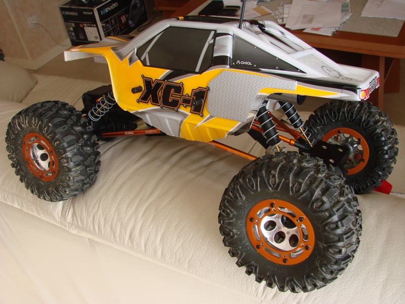

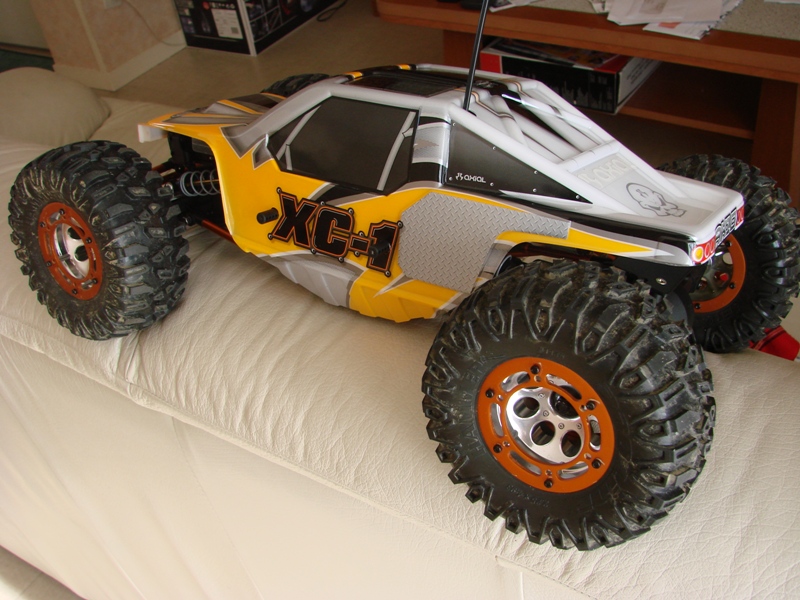

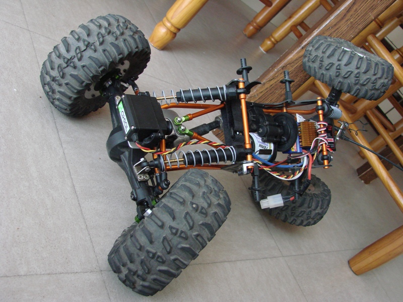

    Salut.
    Attention les crawler de l'ouest.

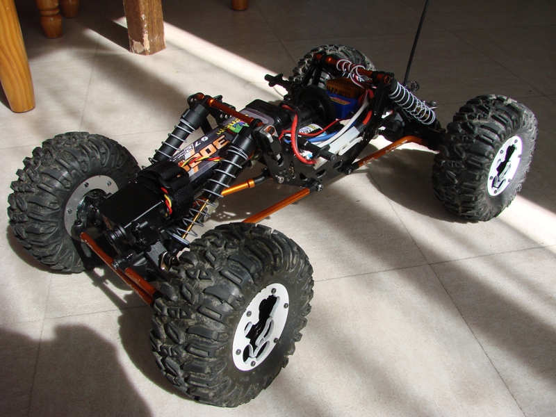

    J'ai affuter mon ARTR :twisted:
    :mrgreen: j'attend les Losi et autres :cool: :lol:

  12. R-type
    R-type membre
    571
    Re: L' ARTR à Hauteur variable ( Raz's Moket )
    Direction derrière le pont, ( j'ai cherché :oops: )

    :D oui, mais surtout un angle de braquage nettement amélioré, ça va faire tres mal. :twisted:

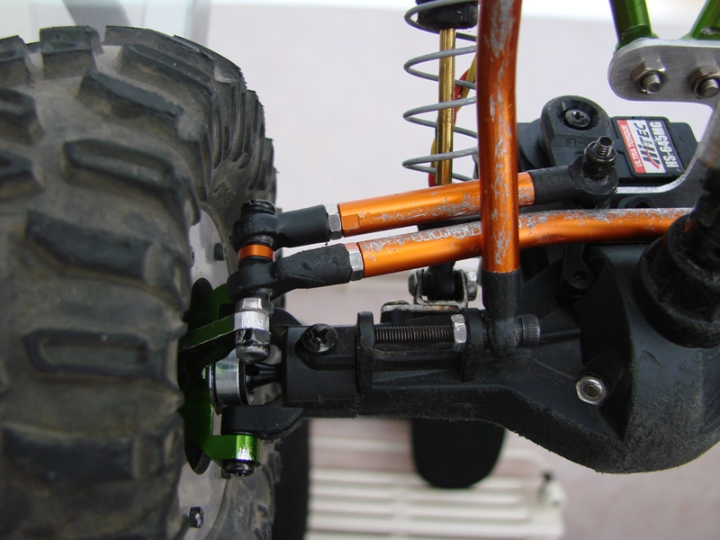

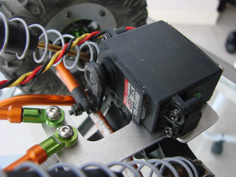

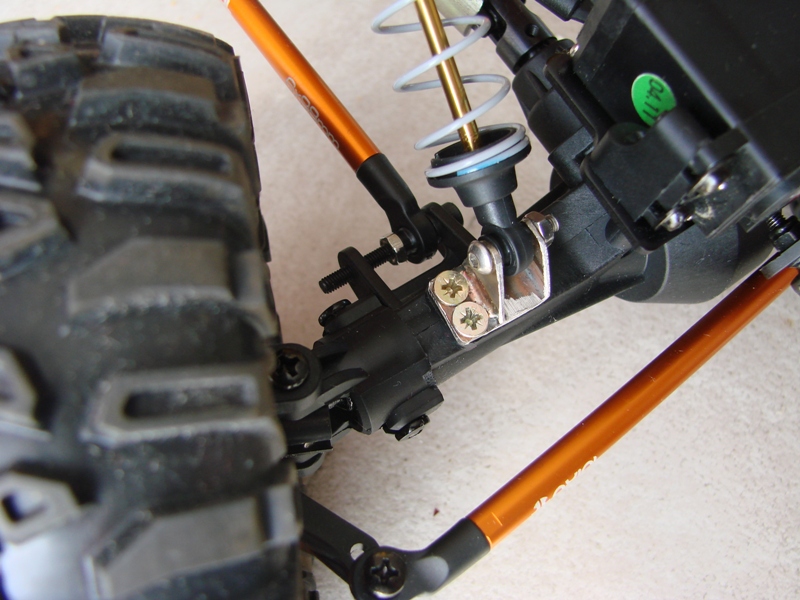

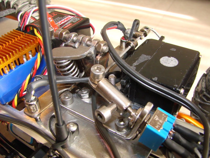

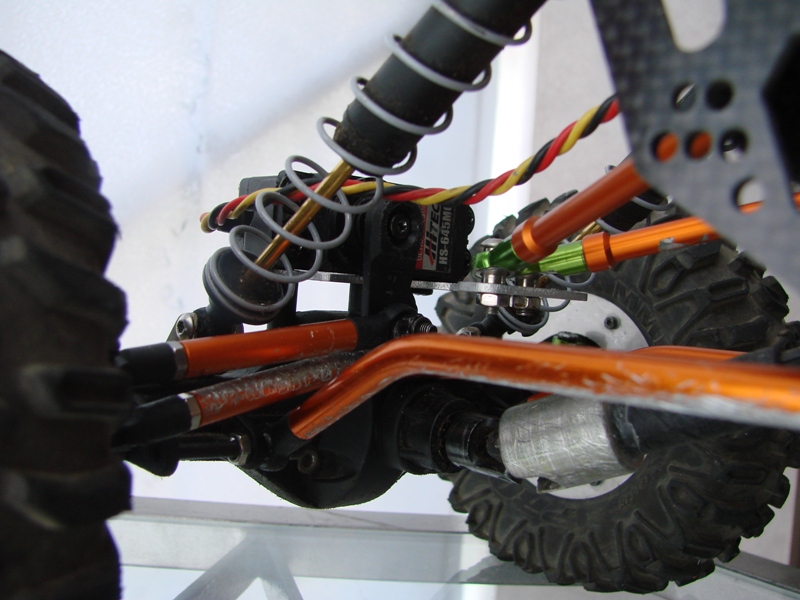

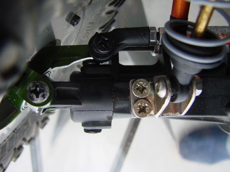

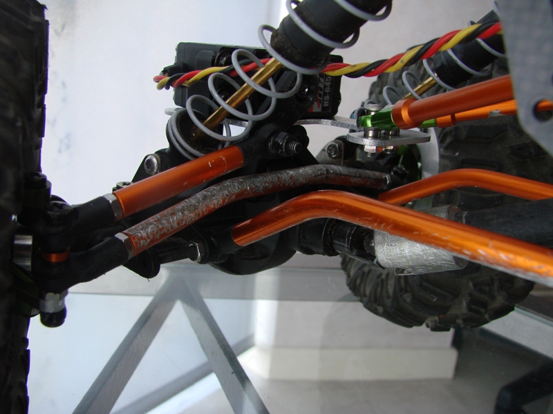

    Voici quelques vues plus en détail de la direction améliorer.
    La fusée alu retaillé :
    Les barres de direction sont celles d'origine . La grande a juste été cintrée a deux endroit :
    Le support servo taillé dans une tôle d'alu (AU4G) et qui rattrape les rotules des bras supérieurs:
    Les liens coudé placé complètement a l'interieur pour laisser passer les roues. La vis est celle d'origine et prend juste dans l'épaisseur de la deuxième patte du pont . C'est plus solide.
    Même en croisement maxi, je garde 100% du rayon de braquage.
    En alignant le bord exterieur du pneu on tombe sur la vis du lien inférieur avant. Regarder sur votre AX-10 et voyer le gain:
    J'espère que ça inciteras d'autre a ce lancer dans cette modif dont les avantages ne sont plus a démontrer.
    A+

  17. Bad Rax
    Bad Rax Homo Crawlerus
    3 244
    349
    Belle modif et le gain de la direction derrière le pont est très appréciable!!
    Par contre tu n'as pas peur que ta plaque d'alu qui supporte tes liens sup., ne plie ?
  18. Nicolas
    7 307
    7 828
    C'est de l' AU4G.
    Ce nom barbare désigne un alu très raide et quasiment in-pliable .
    Donc malgré sont aspect frêle il est très résistant. Mon scale de 6 kg a la même tôle (meme matière et épaisseur) en guise de châssis et de skid.

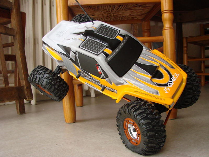

    Par contre, sur la photo du croisement, je n'ai pas l'impression que l'amorto soit beaucoup compressé.
    J'ai moi aussi une idée pour améliorer le braquage lors des croisements, mais il faut que je "crawl" un peu plus avec d'origine avant la modif.
    Je ne voudrais pas anéantir tes espoirs de gagner une coupe :lol:

    Il n'est pas beaucoup compresser car j'ai beaucoup incliner les amortisseur pour leur faire gagner en souplesse et donc ils ne travaille que sur une petite partie.
    Mais je suis en butée quand même.
