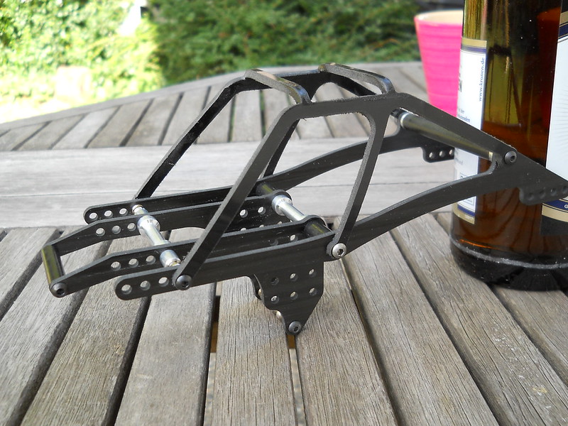

    Avant la Big, je pensais la mm chose. J'étais content d'avoir cassé la barre des 2kg, mais je pensais pas descendre sous les 1.9kg.
    Ya toujours un peu de poids à grappiller cacher qlq part :mrgreen: Je problème du châssis Gatekeeper (outre que c'est un châssis fantastique!!), c'est l’implantation de la trans qui donne une répartition des masses 55/45. Il faut donc obligatoirement lester l'avant :evil:
    Cet après-midi, j'ai ressorti mes limes et j'ai taillé dans le gras du châssis, conclusion, il a encore perdu 10g :roll:
    Je suis toujours hé-bailli par la finesse des châssis carbone (comme le tien sur l'XR10) ou comme le nouveau châssis d'Egressor :
    J'ai repris la voie de l'expérimentation pour pousser encore un peu les limite du delrin. J'suis pas un fan des châssis carbone (j'ai toujours peur que cela casse :? ), mais leur gain en légèreté est trop tentant. Donc avant de repasser (inévitablement) le châssis du Margouillat en carbone, j'expérimente avec le delrin !! Et c'est un matériaux vraiment surprenant :shock:
    Bref, déjà avec un AX-10 sous les 2kg, ya bon !!
    J'utilise les ressorts argent du kit Losi mini T, il sont très souple.
