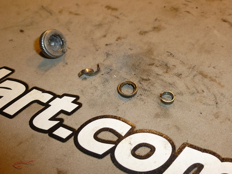

    Aujourd'hui révision de mon Savox 1256Tg après quelques années de bons et loyaux services (novembre 2011!!):
    Il fonctionne toujours tres bien mais deux roulements HS, Dremel obligatoire pour pouvoir les retirer.
    Pour info les roulements font 6X10X2,5mm, pas facile à trouver comme taille.

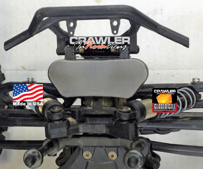

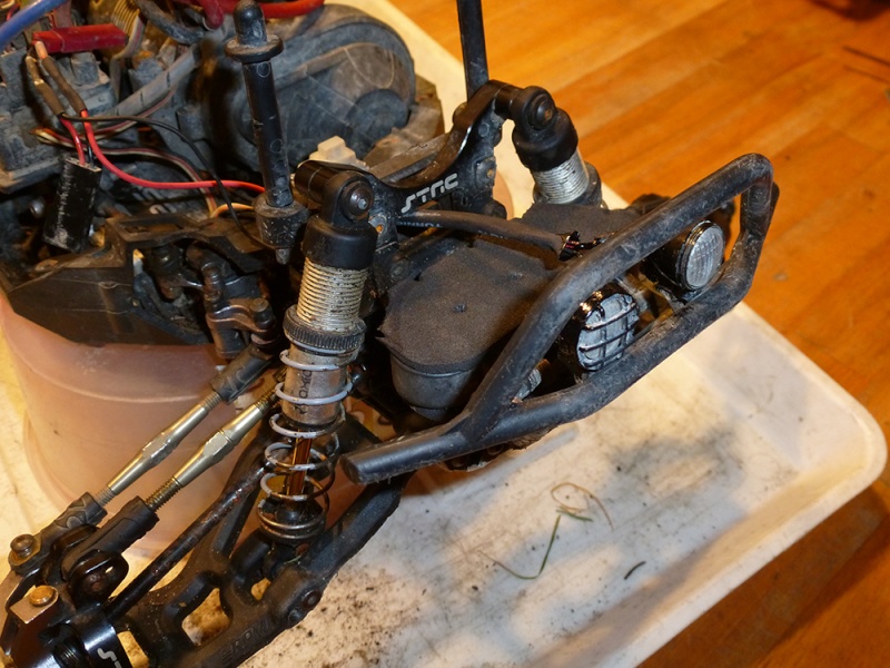

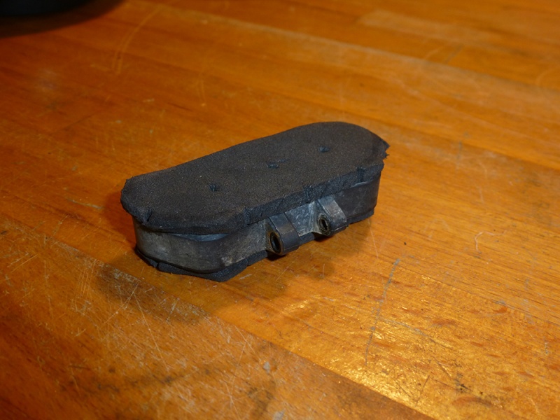

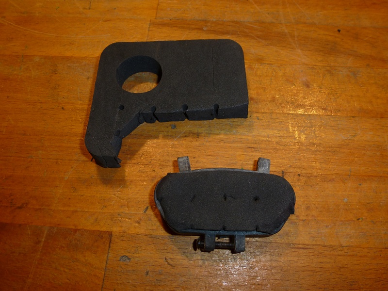

    La Nuit Tombe Vite et il faut être capable reconnaitre la tetete du cucul alors:
    Pour le pare choc je me suis inspiré du renfort de chez Crawler Innovation:
    En utilisant de mousse d'une boite de Dremel bien dense:
    Ca le fait pour pas cher.

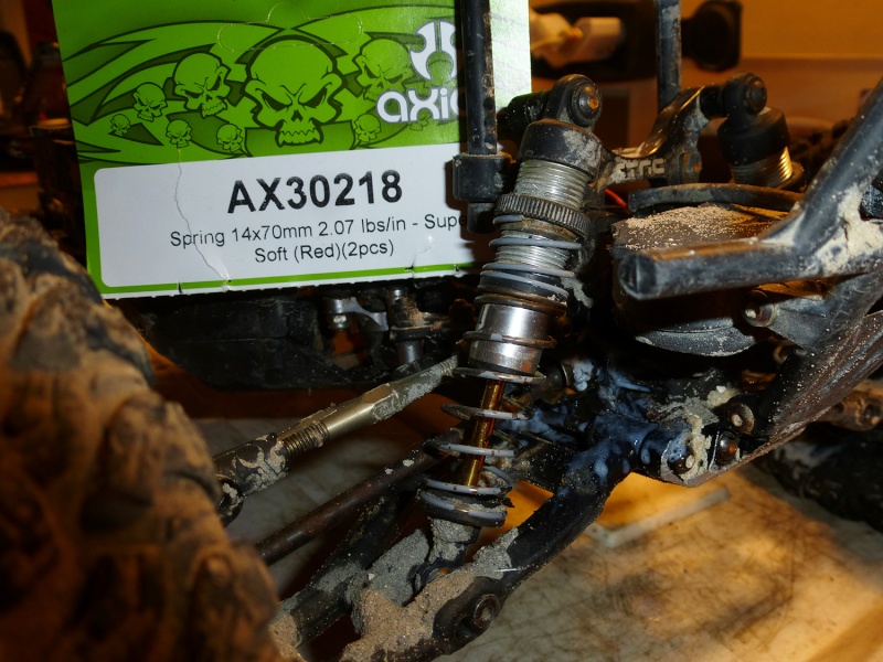

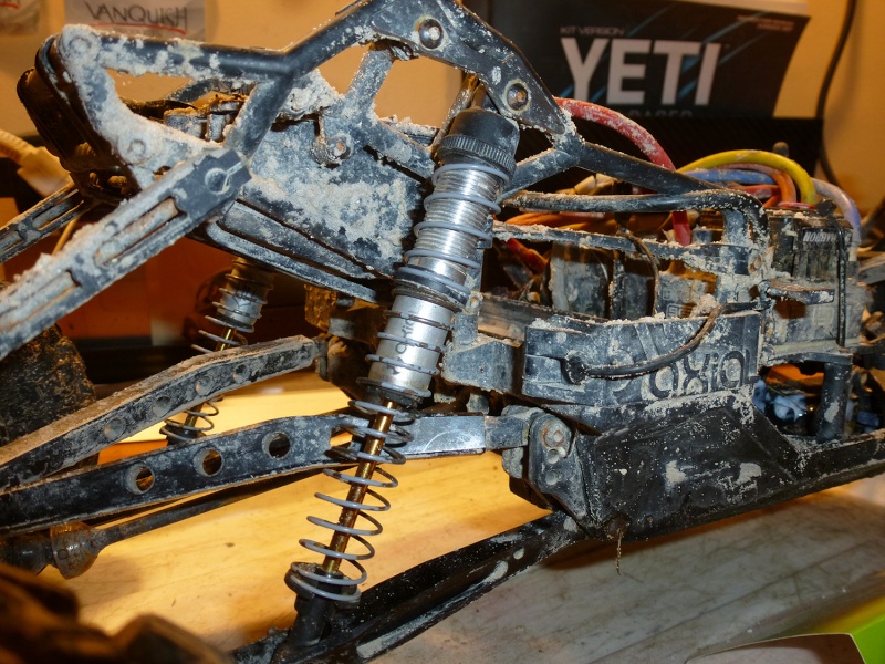

    Finalement j'ai remonté les roues en 2.2 d'origine, je trouve que le Yeti est vraiment fait pour du fast crawling, pour un Short Course je préfère vraiment la conduite de mon Slash 2X4.
    Sinon, petite modification sur le Yeti avec l'achat d'une paire de ressorts rouge que j'ai coupé en deux. Ca donne donc 4 pièces que j'ai ajoutées aux ressorts d'origine avec les entretoises fournis dans le kit:
    Le résultat est top avec une garde au sol légèrement plus haute et un meilleur amortis.
