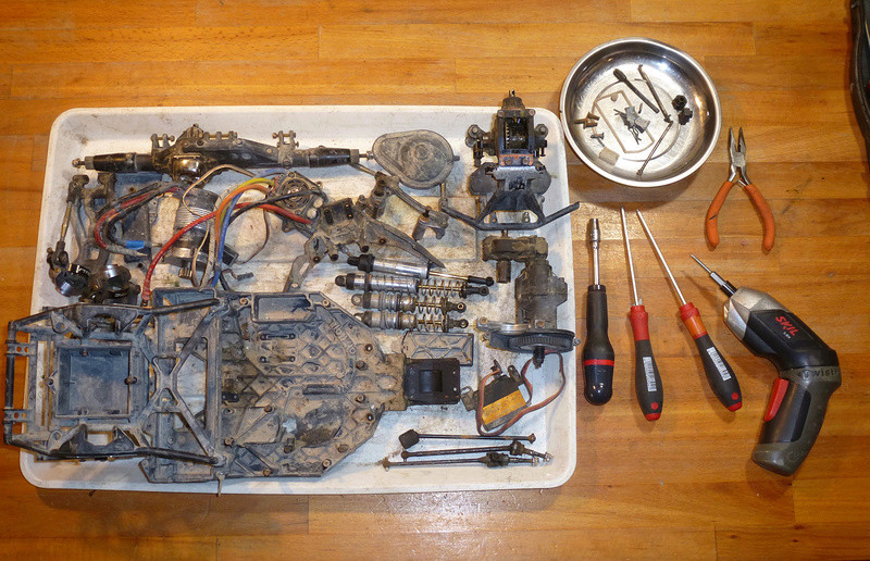

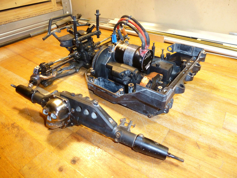

    Yeti "façon puzzle":

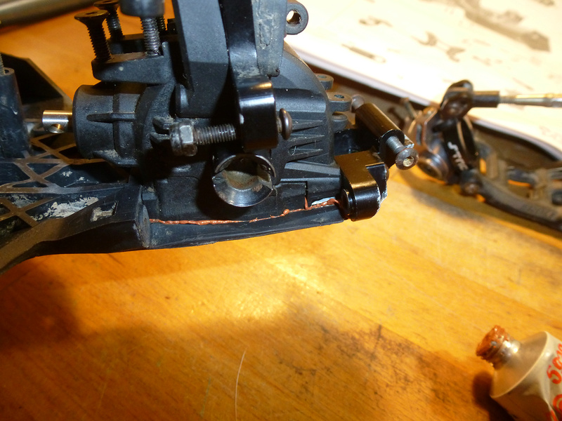

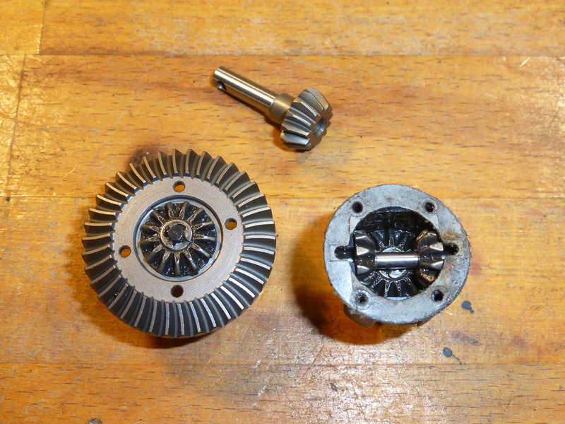

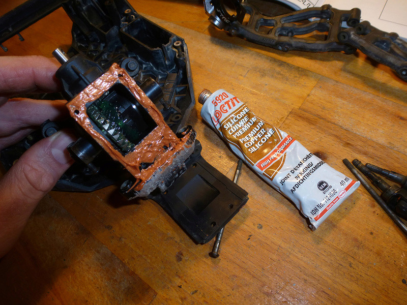

    Remplacement des couples coniques:
    Un peu de pâte pour éviter à l'eau de pénétrer (testé et approuvé):

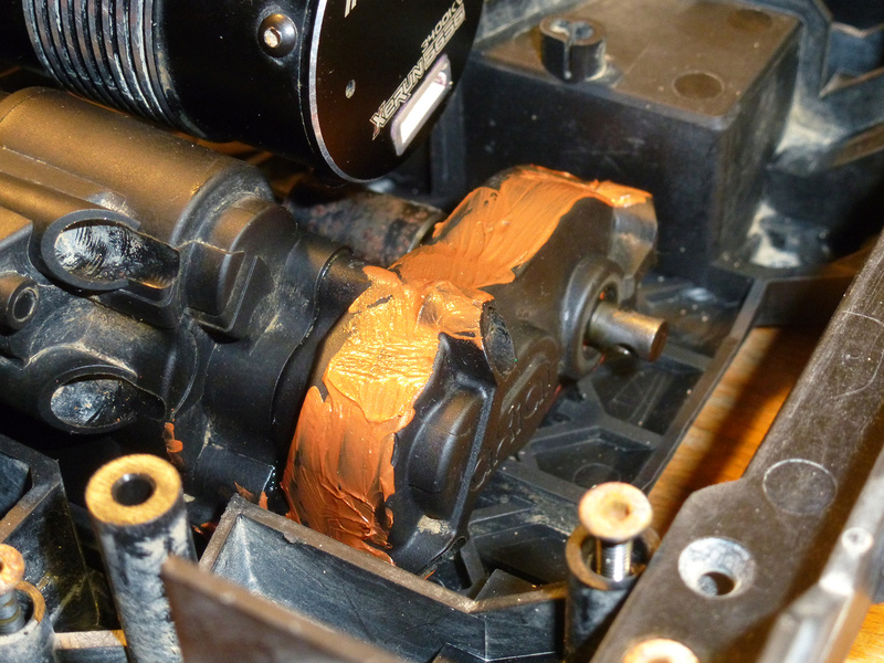

    Pareil pour cette partie de la boite où les pignons sont tres exposés à l'eau:

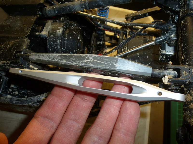

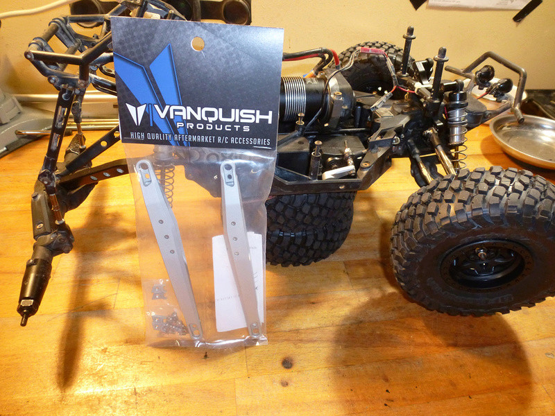

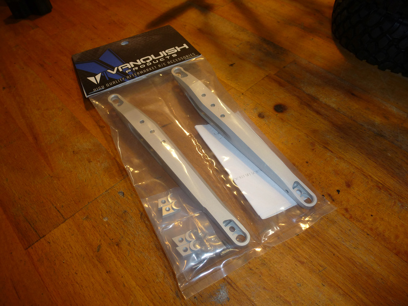

    Upgrade pour mon Yeti apres sa révision complète les trailing arms VPS07351 de chez Vanquish + je test les Bf Goodrich du Bomber kit:
    Ils sont magnifique et ca vaut largement les 10euros de plus que les modeles de chez SSD:
