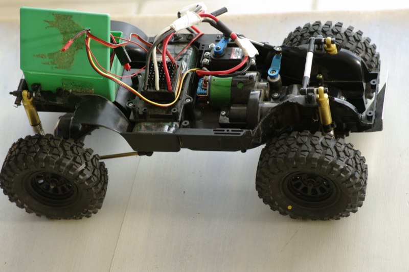

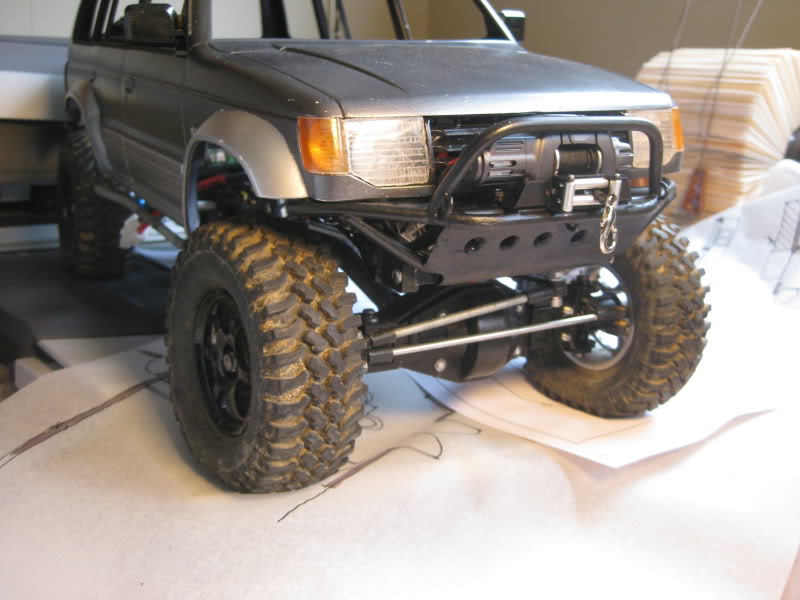

    :arrow: LE CHASSIS

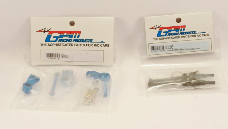

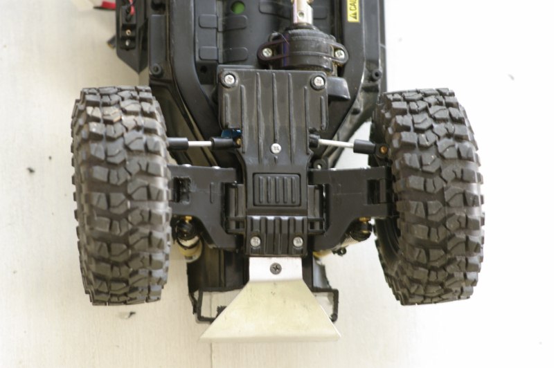

    J'ai tout d'abord fait le tour des améliorations nécessaires pour en tirer la quintessence, en épluchant les posts sur les 4x4 de vincereef, akirasurf, et bien d'autres regorgeant d'astuces.
    Au programme direction alu gpm, cardans qui vont bien, roulements.. Mais aussi le classique limage des triangles pour gagner en garde au sol.

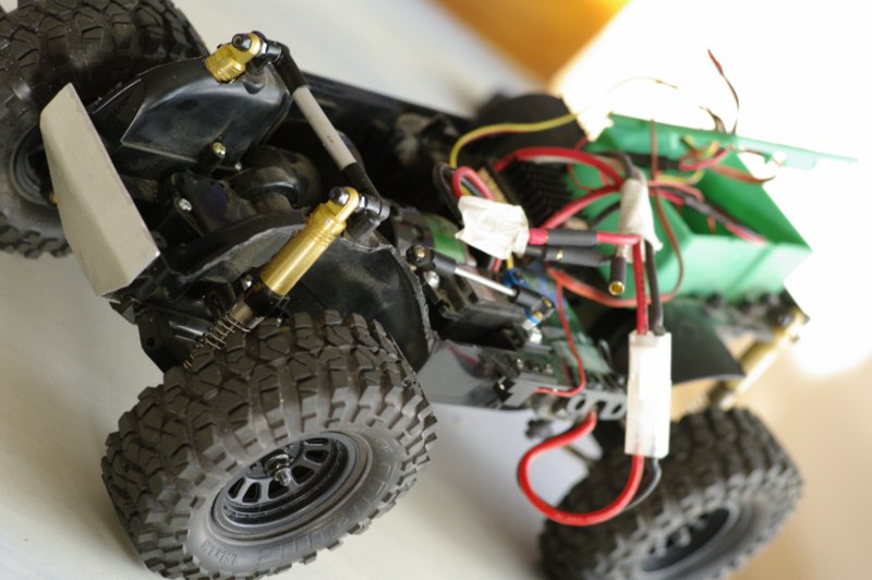

    Un peu de dremel pour la direction, sinon ça frotte!!

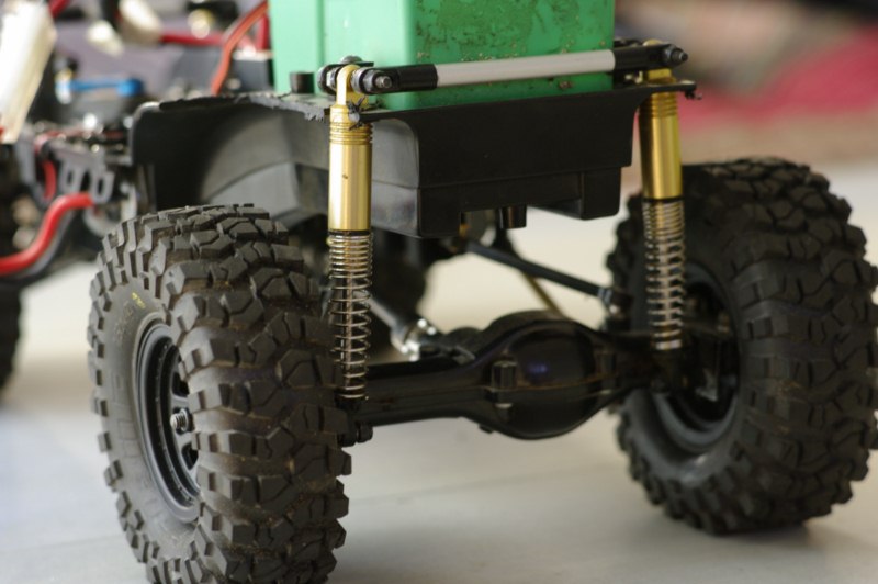

    Pour les suspensions je pensais acheter du snake race à pas cher et augmenter le débattement, mais j'ai préféré investir dans un kit tamiya en alu pour monster truck. J'ai donc utilisé les fixations d'origine des ammortos que j'ai renversé et rigidifié avec une sorte de barre anti-rapprochement.

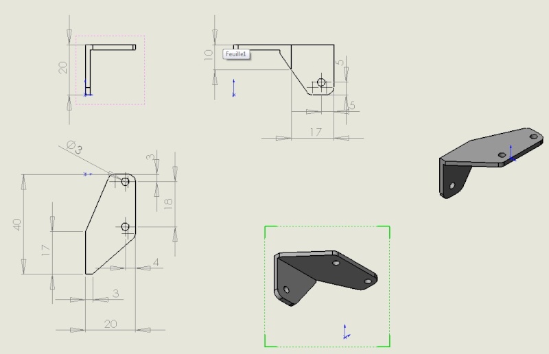

    Sur le pont j'ai fixé les ammortos grace à des equerres en alu que j'ai réalisé sur la base de ce plan
    La motorisation est un 50t avec pignon de 16 dents (ça tire encore 2 fois trop long :shock:). Une réduction supplémentaire s'impose.
    Le vario est un sidewinder, progressif et gérant le drag brake.
    Pneu sdi trail doctor en 95mm sur jantes d'origine tamiya.
    Chaque roue est lesté de 50 g de plombs.
    Et bien entendu j'ai installé le cardans long (pour touareg) et adapté les liens.

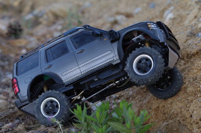

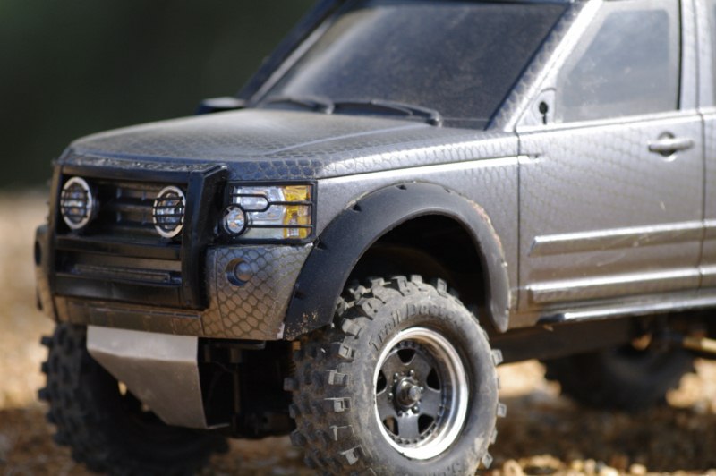

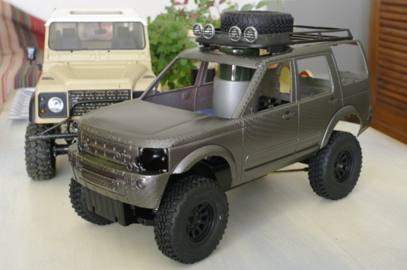

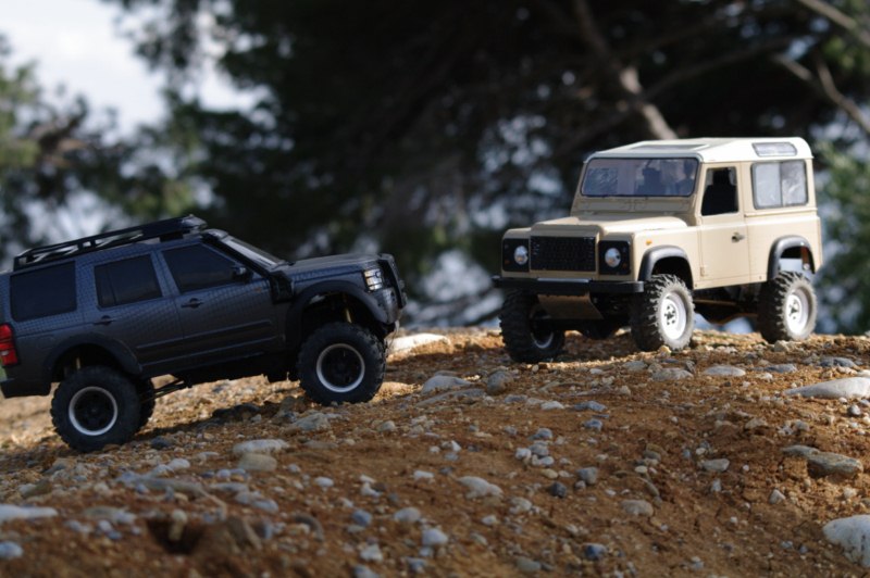

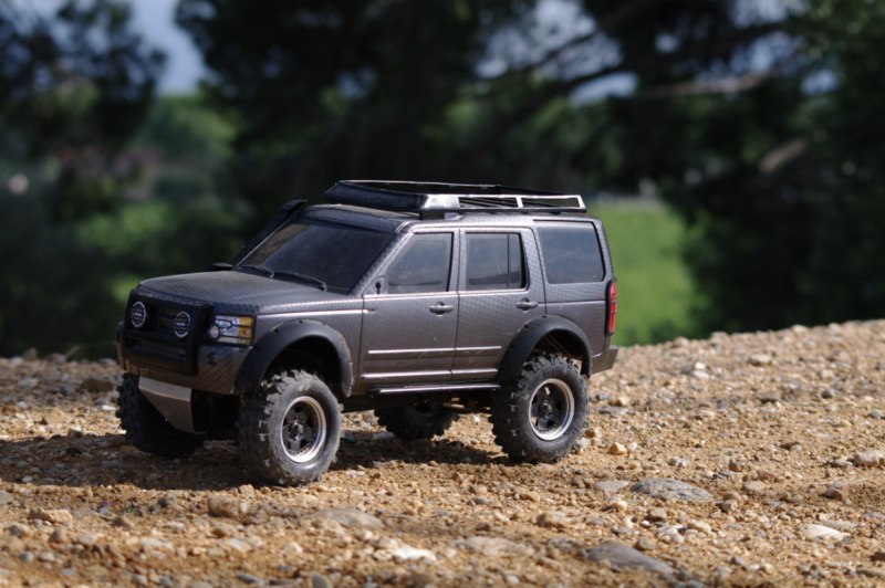

    :arrow: first project: Discovery

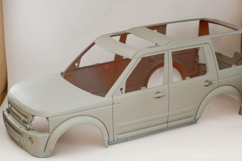

    J'ai trouvé sur le bon coin une carro de land discovery g4 que j'ai repeint dans un style camouflage (peau de serpent).
    Démontage des éléments, ponçage, aprêt..
    Peinture à effet
    La famille land..

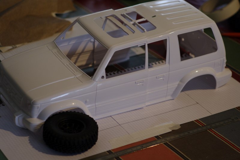

    :arrow: NEW PROJECT PAJERO LONG

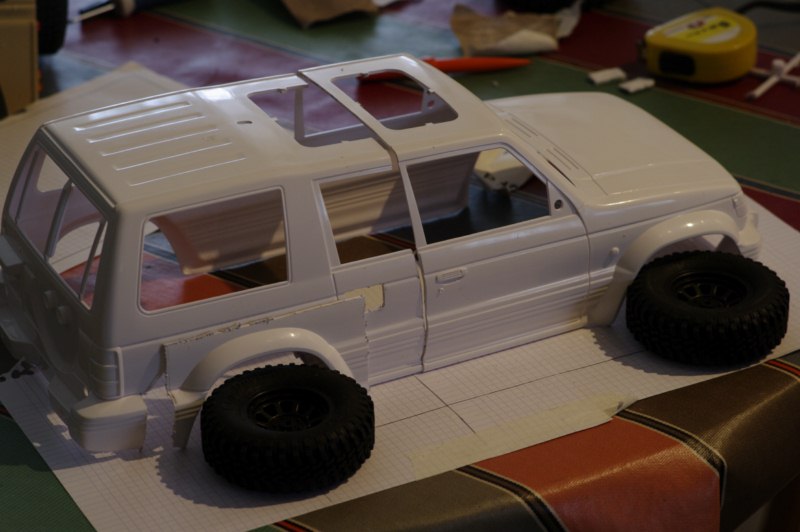

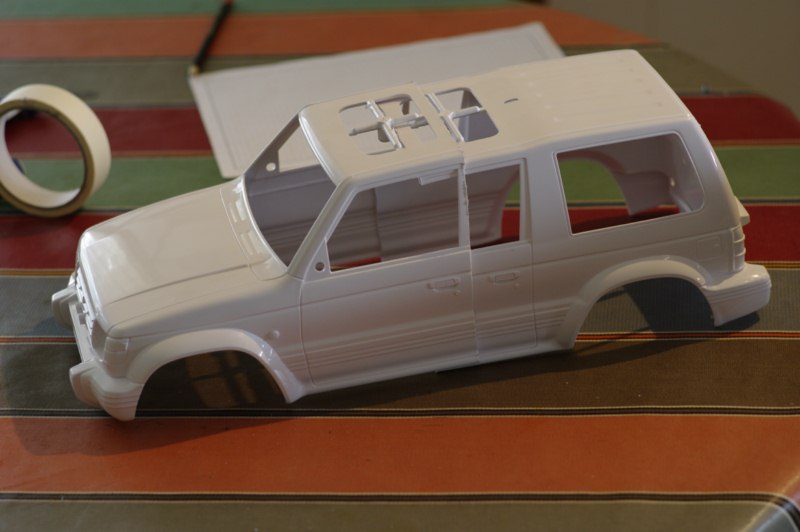

    J'ai pris un virage à 180° et j'ai décidé de m'attaquer à un gros morceau (pour moi), c'était un projet qui me trottais dans la tête depuis un moment. Donc exit le disco et bonjour le pajero long (long whell base)..
    Après quelques recherches sur les forums j'ai eu envie de faire un paj différent, mais pour moi c'est un challenge.
    L'idée de départ 1/1
    et 1/10
    J'ai toutefois envie d'en faire un vrai franchisseur :ang3: , ça passera par des pneus en 108mm si possible donc dremel à tous les étages!!
    J'ai découpé les passages de roues et installé des flat iron sur des sdi avec déport -1
    L'arrière un peu charcuté :mrgreen:
    Vue d'ensemble avec ma boite radio
    C'est parti! Pourvu que ça marche :mad3:

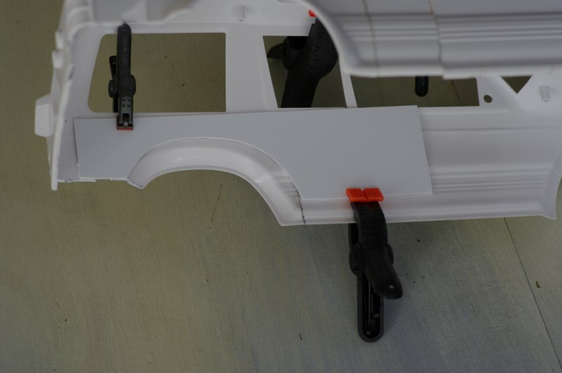

    Découpage :twisted:
    C'est pas gagné :bobo3:

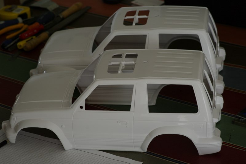

    Mesure de l'empattement
    Pour respecter l'original il faut déplacer l'arche de roue
    Je rajoute des renforts pour relier les deux parties et rigidifier l'ensemble. Mes débuts avec le styrene :roll:
    Ayé, greffe en cours.. :mdr3:
    Voilà c'est tout pour aujourd'hui.. Merci à ceux qui ont tout lu :burp3:
    La suite rapidement (j'espere), et si vous avez des suggestions n'hésitez pas. :wink3:

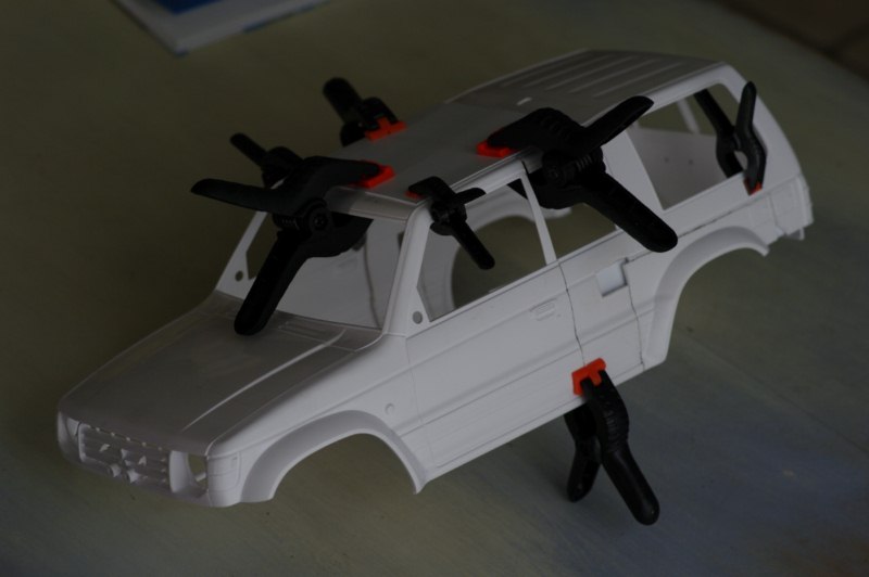

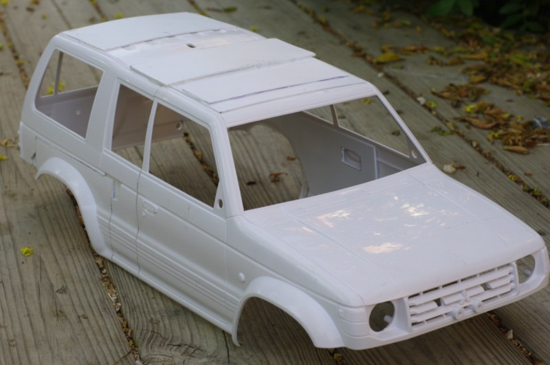

    Sinon petite avancée du jour..

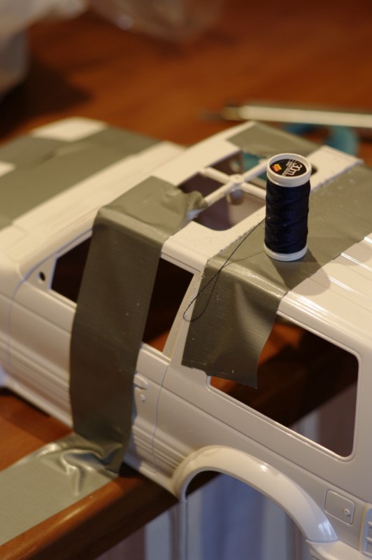

    J'ai donc relié les 2 parties et attaqué le toit qui n'est pas du tout pareil entre le 3 et 4 portes. Je colle stryrene/abs avec de la colle pour tuyaux pvc et ça va pas mal.
    A suivre :yeah3:
  7. VINCEREEF
    VINCEREEF membre
    Mar 9, 2009
    2,328
    Salut, beau boulot, pour les collages, le mieux est de fusionnerles 2 matières, collage impec assuré :yeah3: Stef91 m'a conseillépour cela ..l'acétone et effectivement ça me convient :yes3: :yes3:

    salut locke66 ton pajero est magnifique et le pont avant m'interesse beaucoup pourrait tu me dire le modele de pont que tu as pris et surtout des photos du pont et comment tu l'as monter :priest:
    merci d'avance :yesd3:
  18. Jean
    Jean membre
    Jan 4, 2010
    949

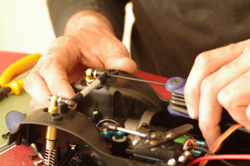

    Je me permet de répondre à la place de locke66 mais
    En fait se "pont" avant est celui d'un CC-01 de tamiya acheté ainsi et il s'agit tous simplement de systme de triangulation que tu retrouves sur la pluplart des Buggy RC et sur beaucoup de voiture à l'echelle 1 :jecpa3:
    En espérant avoir répondu à ta question
    PS: va sur le site de tamiya et tu trouvera se même modèle
    A +
    Jean

    Merci Jean d'avoir répondu si clairement à mattcrawler mais en parcourant les photos je me rends compte que j'ai glissé pour exemple celle-ci..
    Peu-être voulais tu parler de ce modele?? :sarcas3:
    On attends ta réponse matt :wink3:
  20. mattcrawler
    mattcrawler membre
    Aug 23, 2010
    146
    bien compris mais seul la triangulation m'echappe :jecpa3:
    pourais tu me faire des photos plus detaillées du pont si c'est possible?! :ang3:
    j'ai un doute sur le positionnement du servo
    merci beaucoup :tadaa3:
