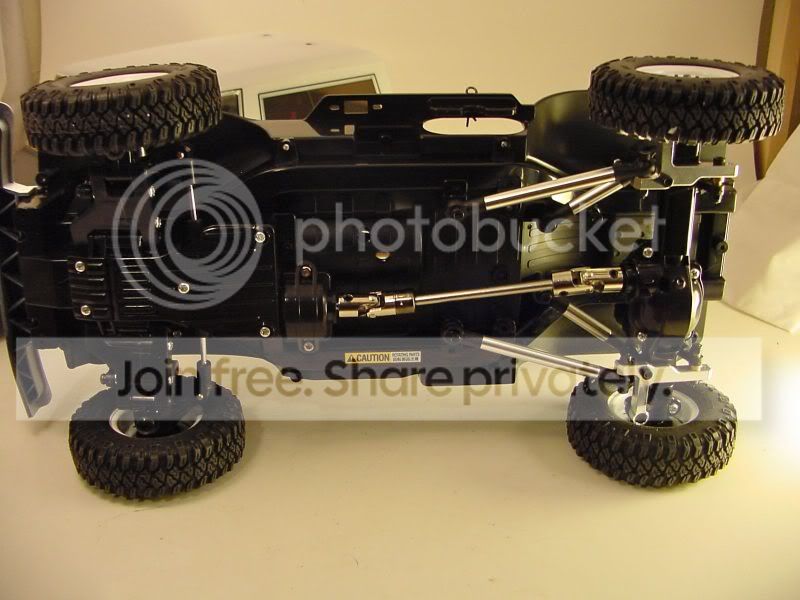

    Pour quelque nouvelle de mon CC01 , j'ai installer ses nouveaux lien alu avec les deux supports amortisseur alu , sa lui va bien mais j'ai eux un soucie au montage car mes amortisseur ne si monter pas dessus et en plus sa ma remonter un peux la caisse , explication du problème que j'ai eux avec mes amortisseur , la coupelle de l'amortisseur toucher sur le support de l'amortisseur donc un coup de dremel ses imposer , maintenant tout passe bien , les photo bientôt.....

    Si tu pouvais nous mettre quelques photos :ang3: , car j'ai l'intention de monter les mêmes sur mon cc01 qui, lui est monté tout d'origine.
    Merci d'avance
    A+ gégé
