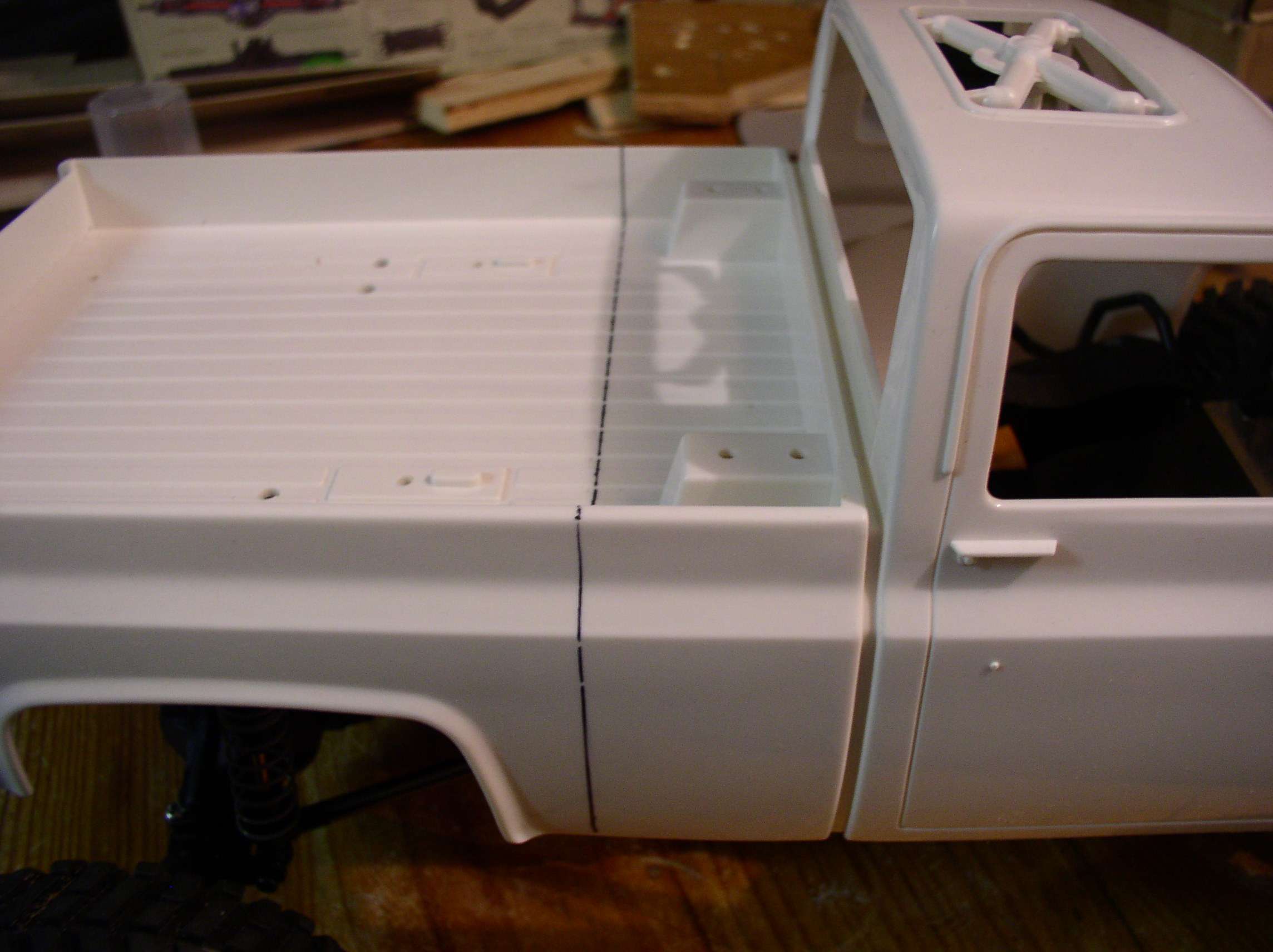

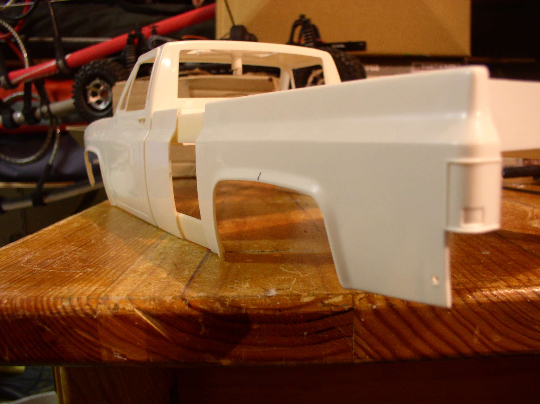

    alors voilà, c'est parti pour la modification de la carrosserie que j'ai acquise pour mon châssis SCX10, une carrosserie de Chevrolet K5 (celle du Clod Buster Tamiya);
    Prise des mesures il manque 38mm entre l'entre-axe des passages de roue de la carrosserie (275mm) et l'entre-axe du châssis (313mm).
    Alors traçage et découpe de celle-ci :
    Avant :
    Traçage :
    Découpe :

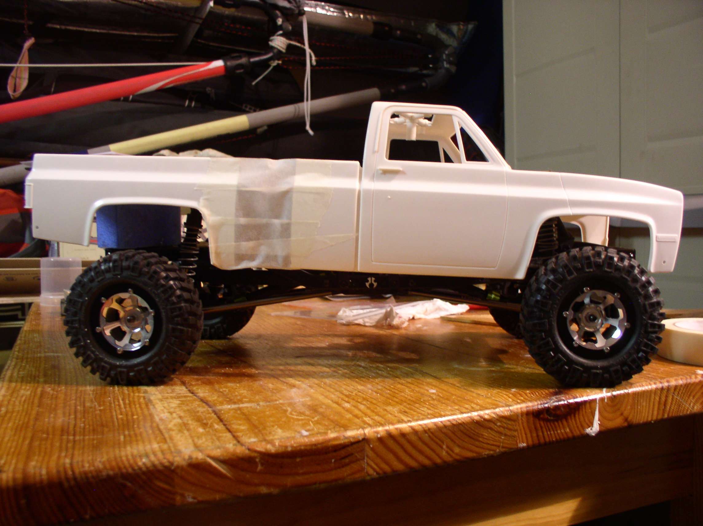

    Pour donner une idée du résultat final (avec du scotch) :
    Voilà pour le moment, cela devrait avancer doucement, il me manque encore les plaques de styrène ou ABS, ( et un autre projet en cours, un Sand Scorcher sur base Grass-Hopper, donc un Sand-Hopper :wink3: ).
    La carrosserie sera renforcée dessous avec des bandes de tissus de verre 160gr et résine époxy :yes3:

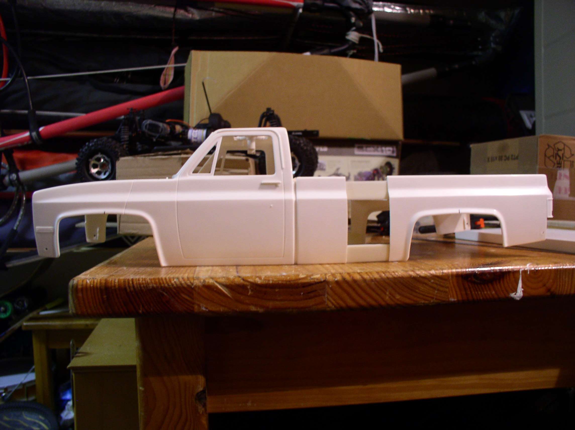

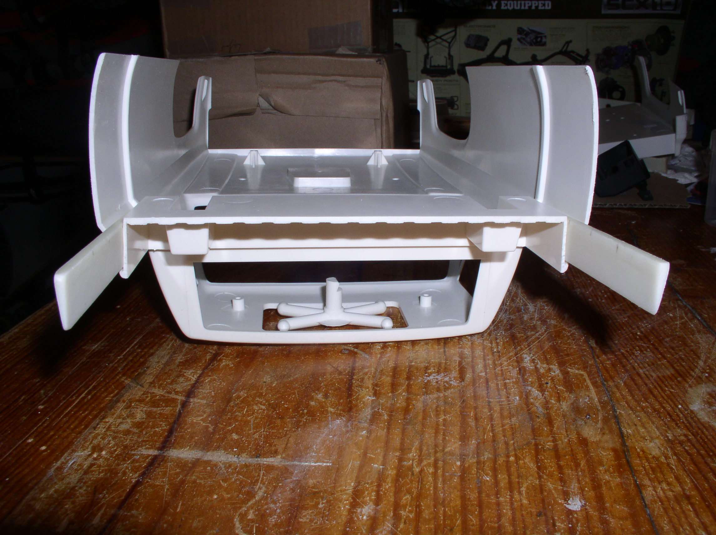

    Plaques reçues, en 2mm, 1,5mm et 1mm transparent pour les vitres et le pare-brise.
    Je viens de coller les longerons supérieurs, fait avec des morceaux d'une boîte, ils ont presque le même profil que l'intérieur de la carrosserie où ils sont collés.
    Je vais bien préparer le positionnement de la benne avant collage, car je n'ai pas droit à l'erreur sinon l'équerrage sera pas top.
  12. willyskipper
    willyskipper membre
    11 Décembre 2011
    303
    103
    Re: Chevrolet Pick-up sur châssis SCX10 Honcho

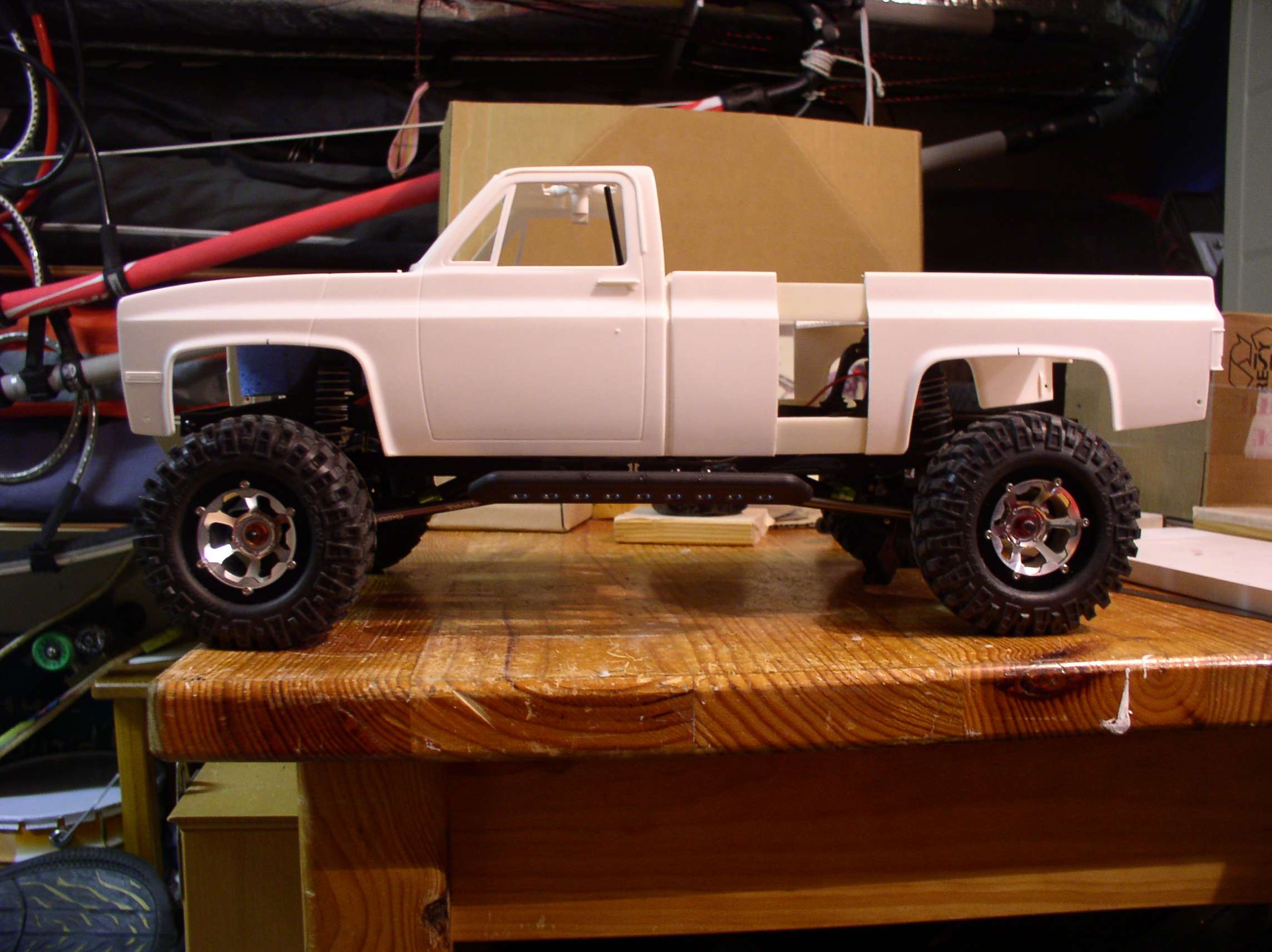

    Après un bon calage et marquage de petits repères au feutre sur les longerons et la benne....c'est parti, et en suivant collage des longerons inférieurs (les lattes de plastiques sont légèrement bombées et épousent parfaitement l'intérieur de la carrosserie):
    L'équerrage est au poil :zunt3: Ouff !! :

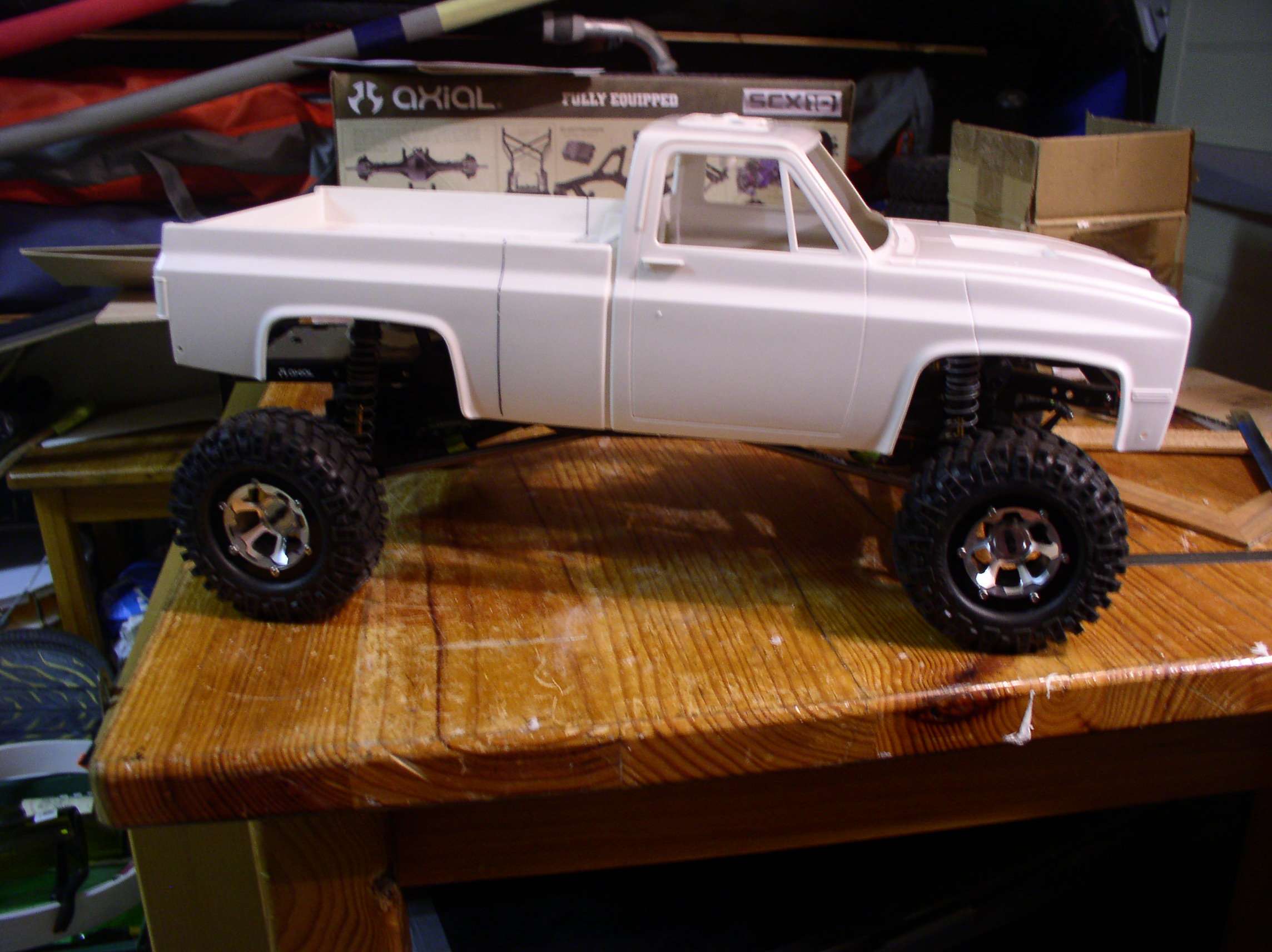

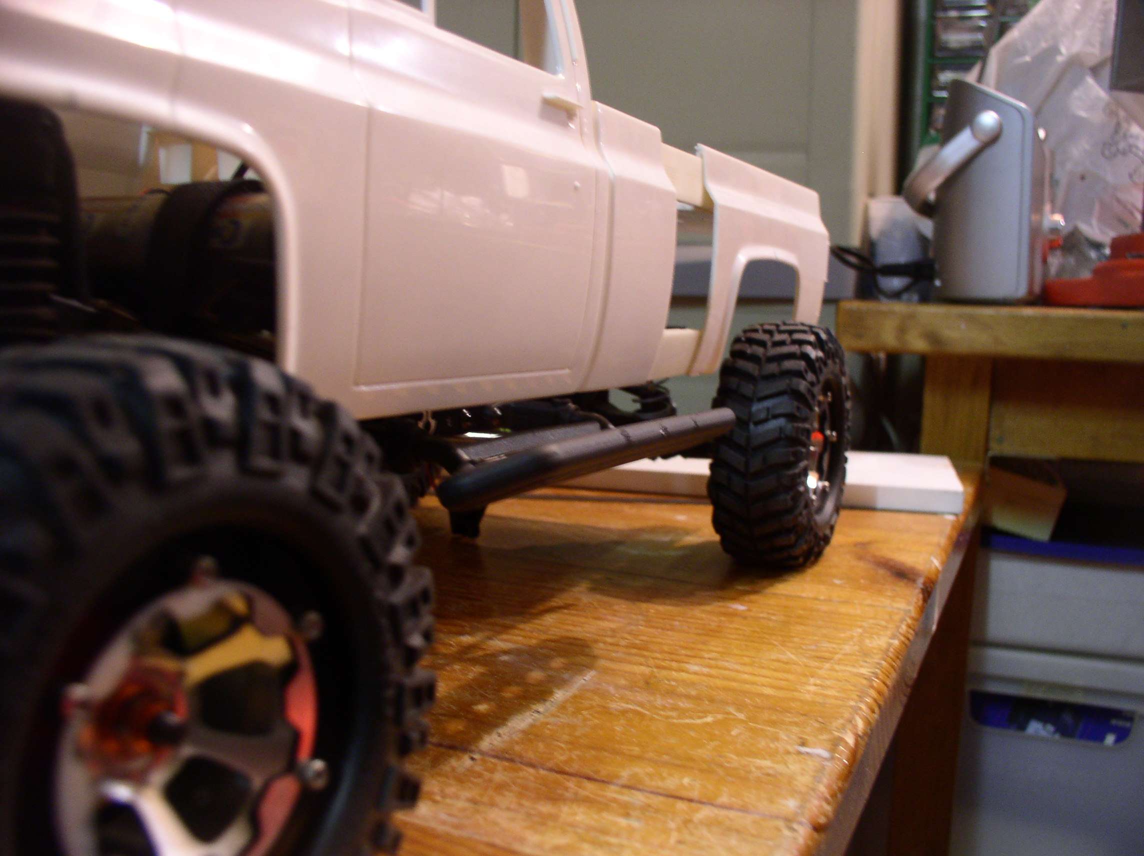

    Un petit essais de positionnement sur le châssis, ça m'a l'air pas mal tout ça :yes3:
    Avec la perspective, ont a l'impression que la roue avant est trop en avant, ce n'est pas le cas, j'ai vérifié avec une équerre et l'axe des moyeux passent bien au milieu des passages de roue (petit trait au feutre).
    Et de coté :
    Et voilà, plus qu'a habiller tout ça avec du styrène, la carrosserie a la même épaisseur que ma plaque de 1,5mm :yeah3:

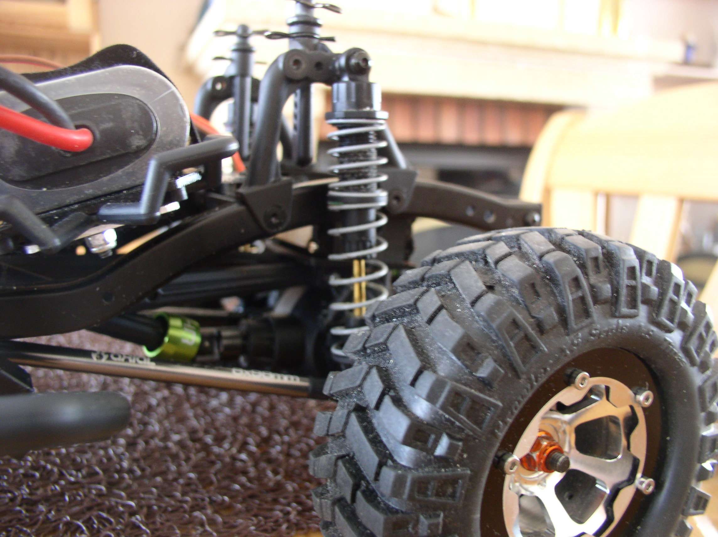

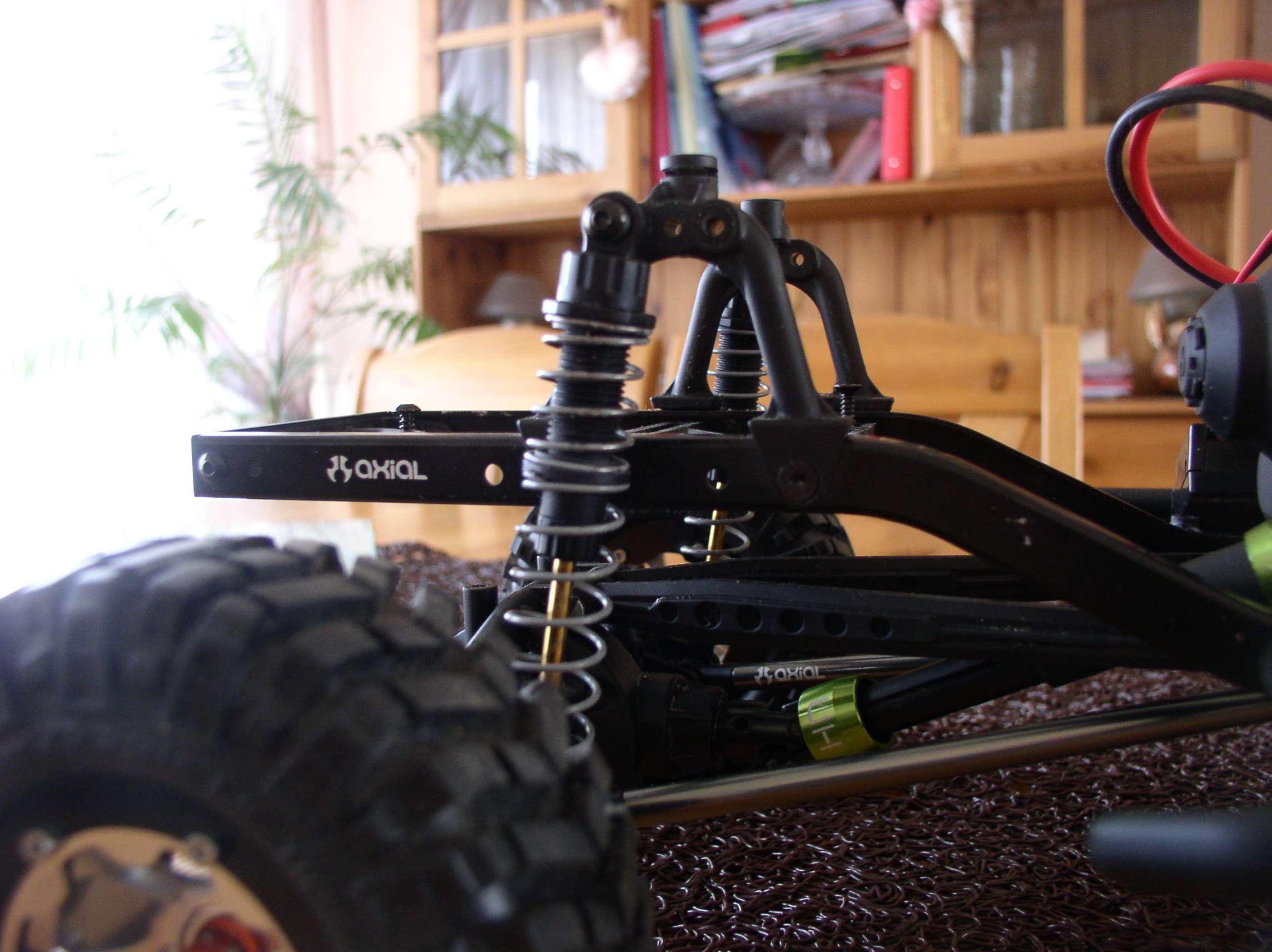

    Autre choses, j'ai fais un essais de roulage avec le châssis nu, je trouve que les amortisseurs ne se compriment pas trop. Lorsque je fais passer les roues sur mon pied, ils ne se compriment quasiment pas, se sont les amortisseurs d'origine, quoi faire...........une idée.

    138
    C'est un bon début, j'ai hâte de voir la suite :yeah3:
    Pour les amortisseurs tout dépend si l'écrou de précontrainte est serré ou pas. Sur le mien d'origine, ils étaient tout en haut et avec le poids je perdais 5mm donc j'ai changé l'huile 300 à l'avant et 200 à l'arrière et resserré les écrous et avec le poids les amortisseurs s'écrasent d'un millimètre.
    Bonne chance dans les réglages :yeah3:
    Nico

    il ne faut pas que tu resserre l'écrou, il faut juste attendre d'avoir la carro poser dessus pour que tu puisse faire des essais :wink3: et fais nous une petite photo de ton amortisseurs pour vois la position qu'il a :wink3:

    J'ai tout collé avec de la Cyanoacrylate (Loctite Super Glue), il ne faut pas se louper car la prise est quasi immédiate, une fois posé, je mettais en pression pendant 1 à 2 minutes. Ponçage des parties avant collage, pour une meilleure accroche.
    Pour les amortisseurs voici les photos, pour l'avant, avec le poids de la batterie, je perds environ 5mm, peut-être resserrer ceux-ci, à l'arrière je ne perds rien mais à voir une fois tout équipé.
    Avant :
    Arrière :
    recul ton support d'amortisseur a l'arrière se sera déjà mieux :wink3: après avec le poids de la carro il seront plus souple et au fur et a mesure il vont s'assouplir :wink3:

    Je vois une tu as mis la batterie comme sur le miens :yeah3:
    Pour tes amortisseurs c'est normal, l'écrou est au plus haut donc les ressorts sont souples donc resserre le jusqu'à trouver le bon compromis. Fais le quand tu auras finis la carro et n'oublie pas la batterie :mad3:
