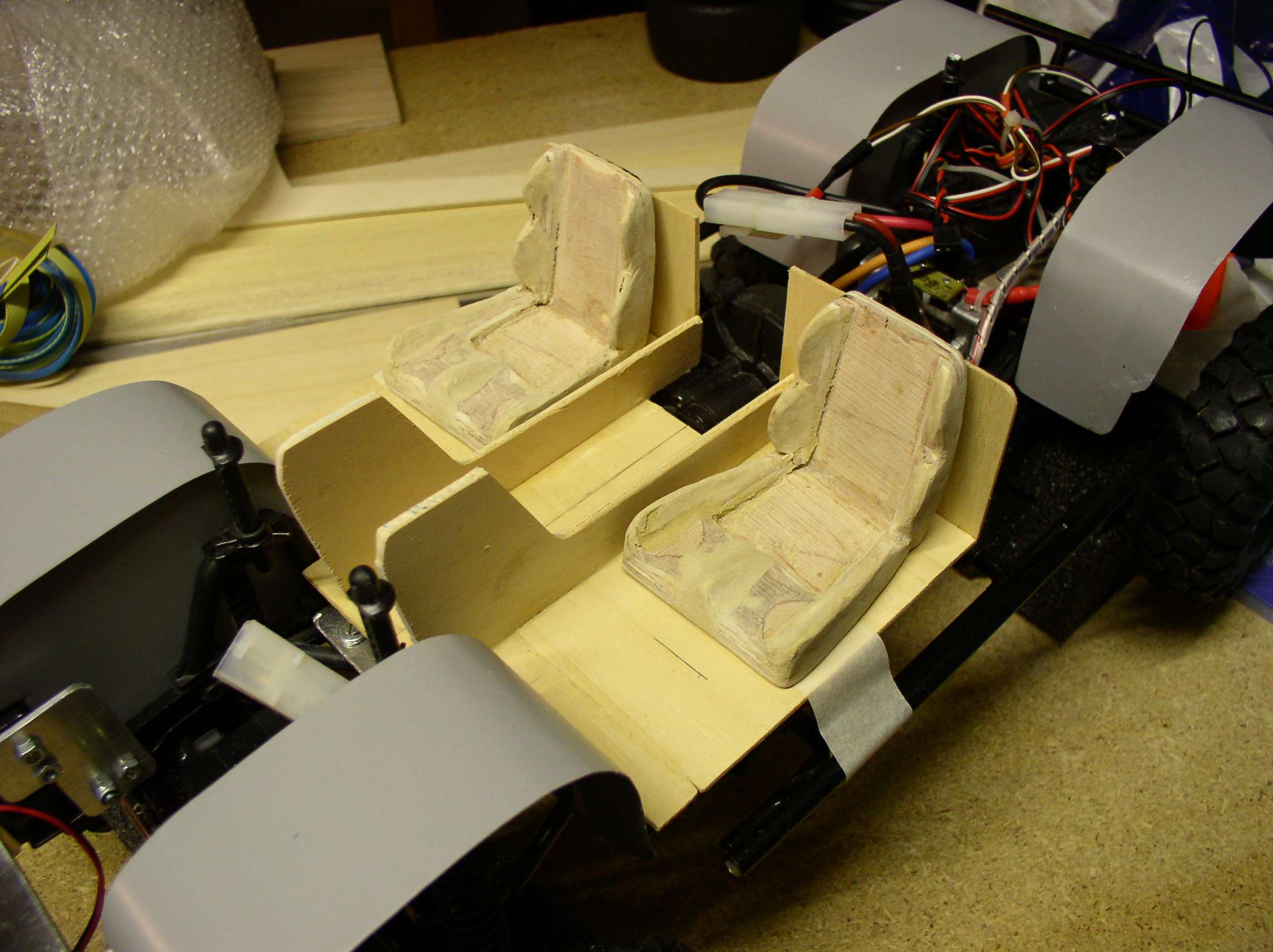

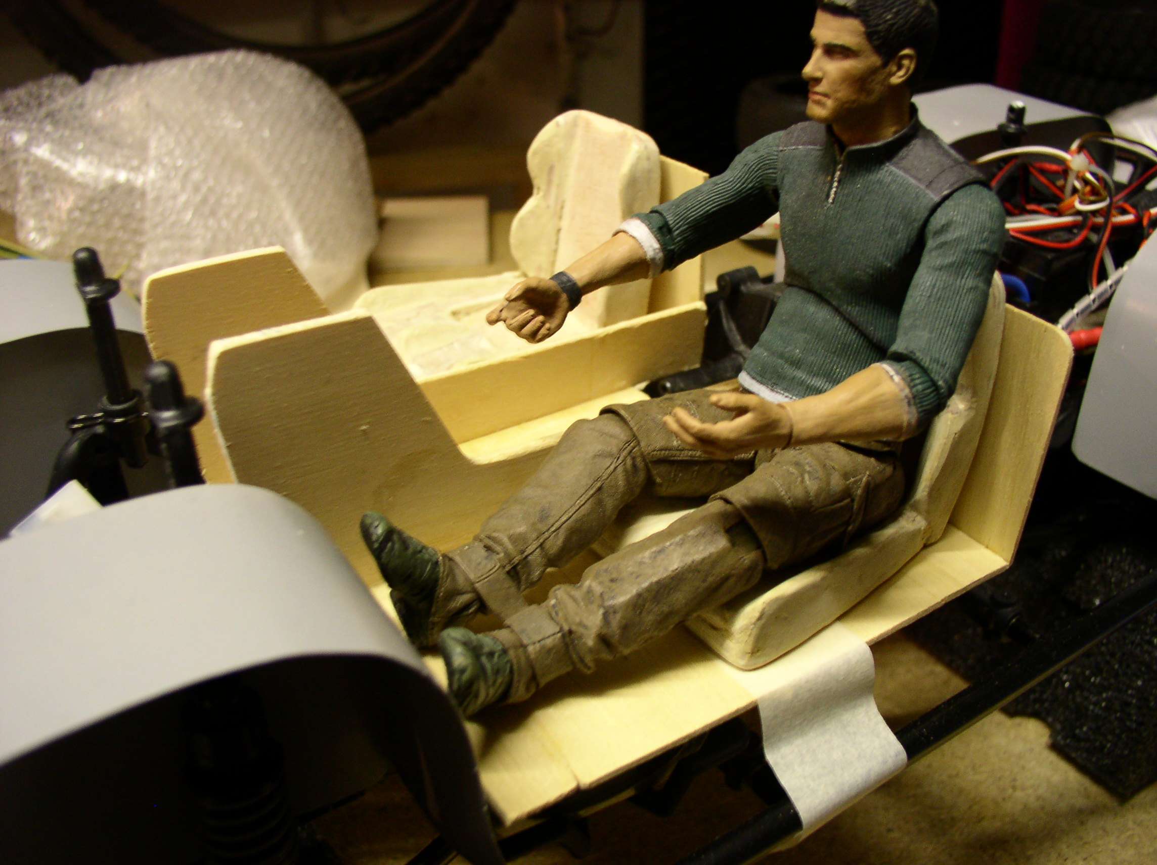

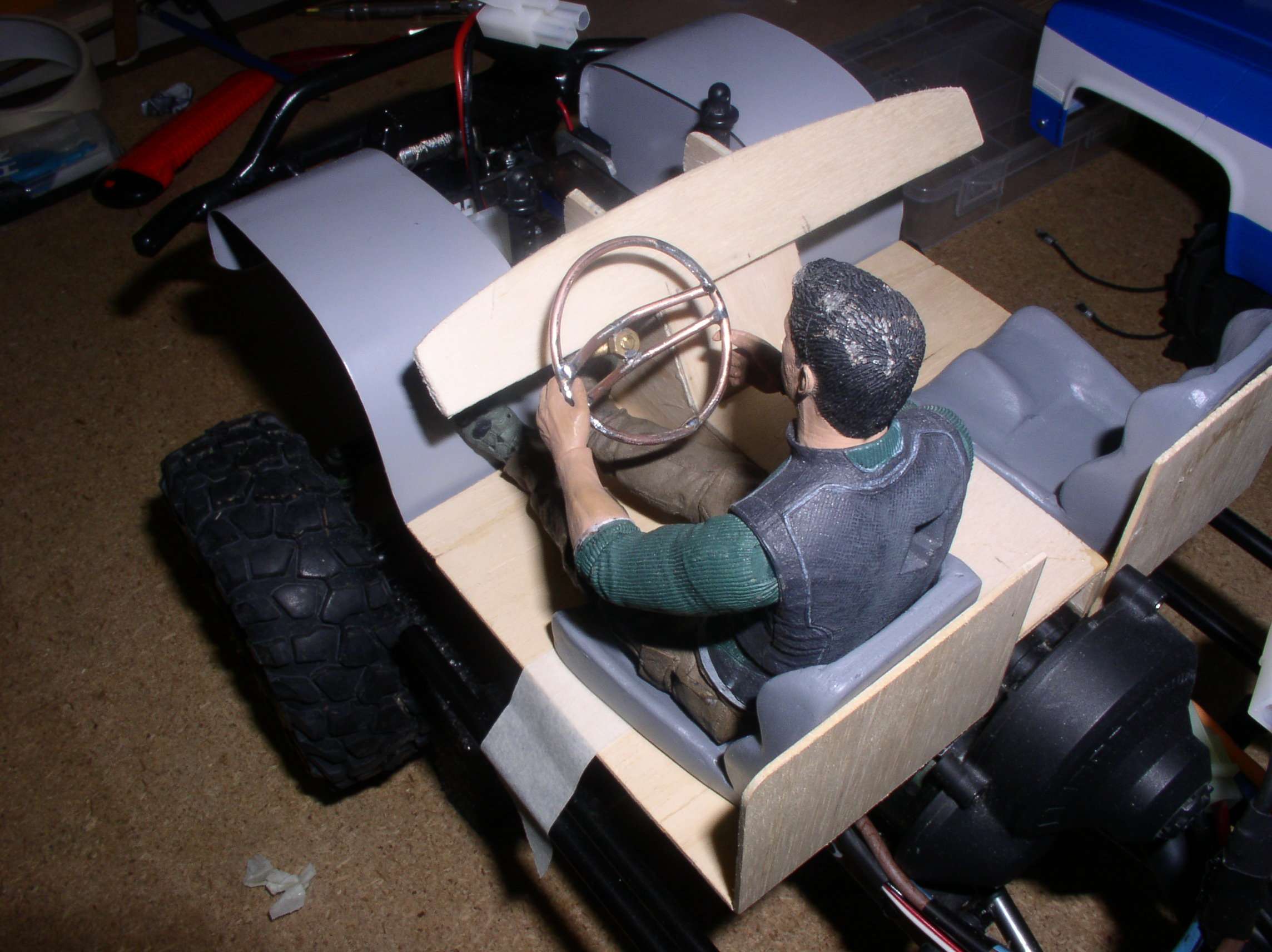

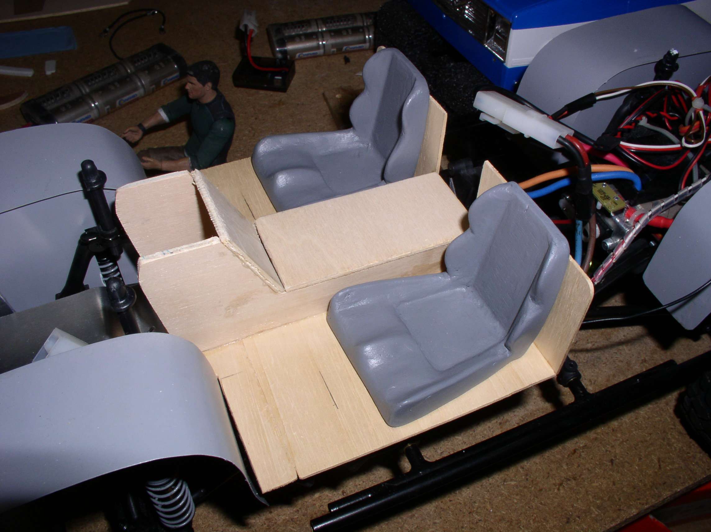

    rien de plus si ce n'est une mise en forme des sièges pour qu'ils soient un peu plus baqué comme les Corbeaux :
    plus qu'à faire la finition, continuer l'habitacle et les vitres..

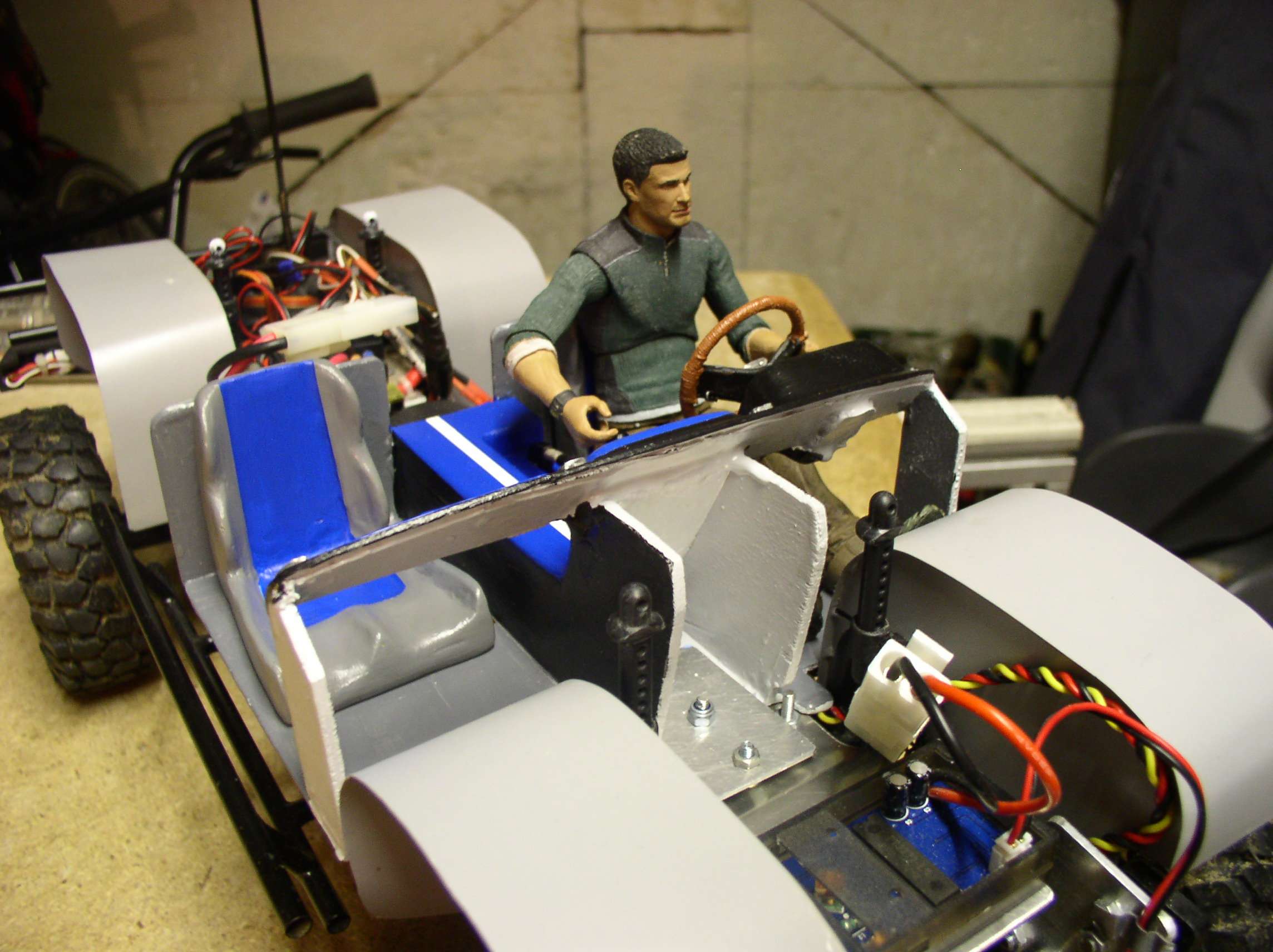

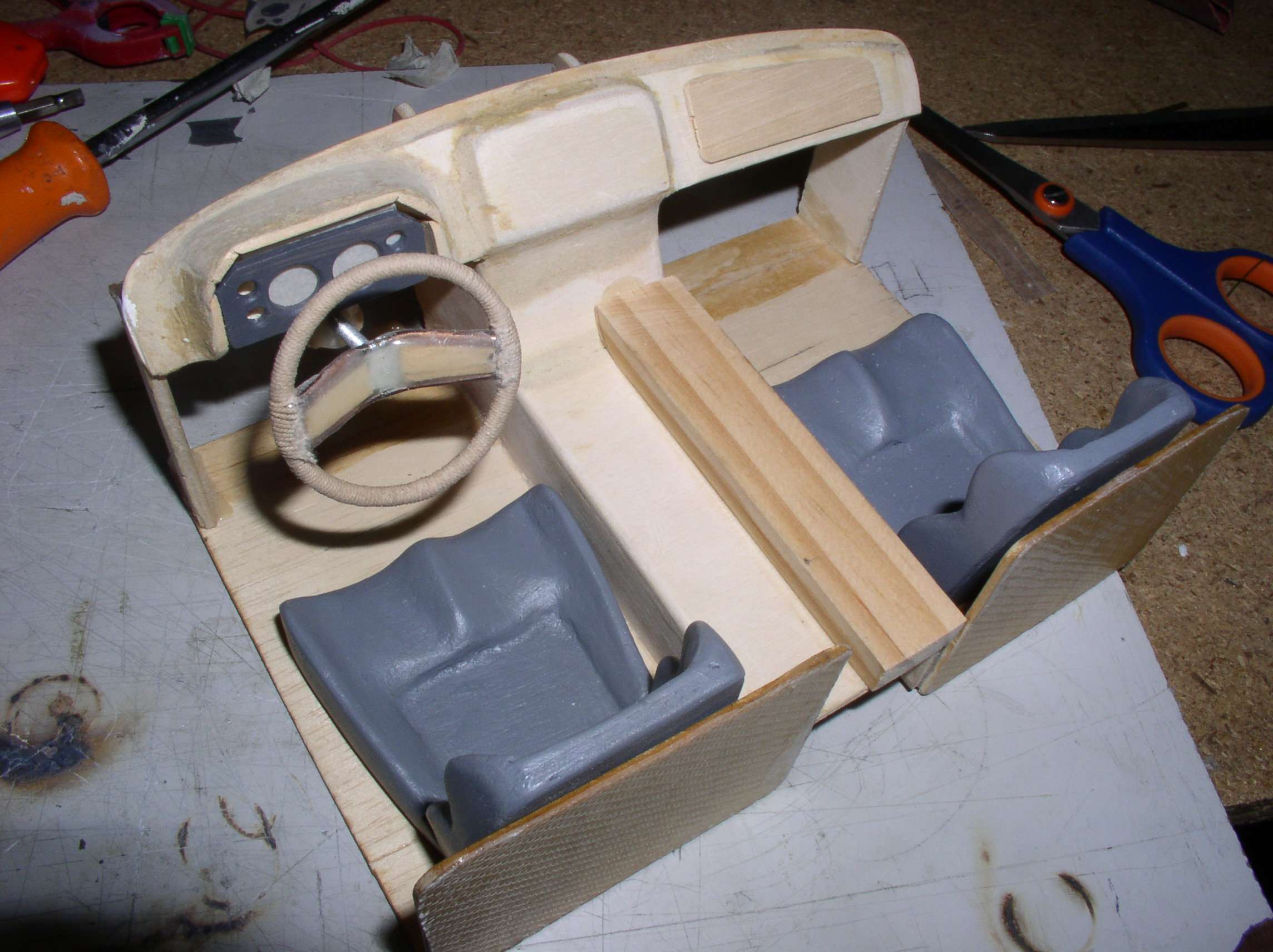

    ça avance tout doucement, voici :
    peut-être une finition tissus sur les sièges ou peinture, à voir....

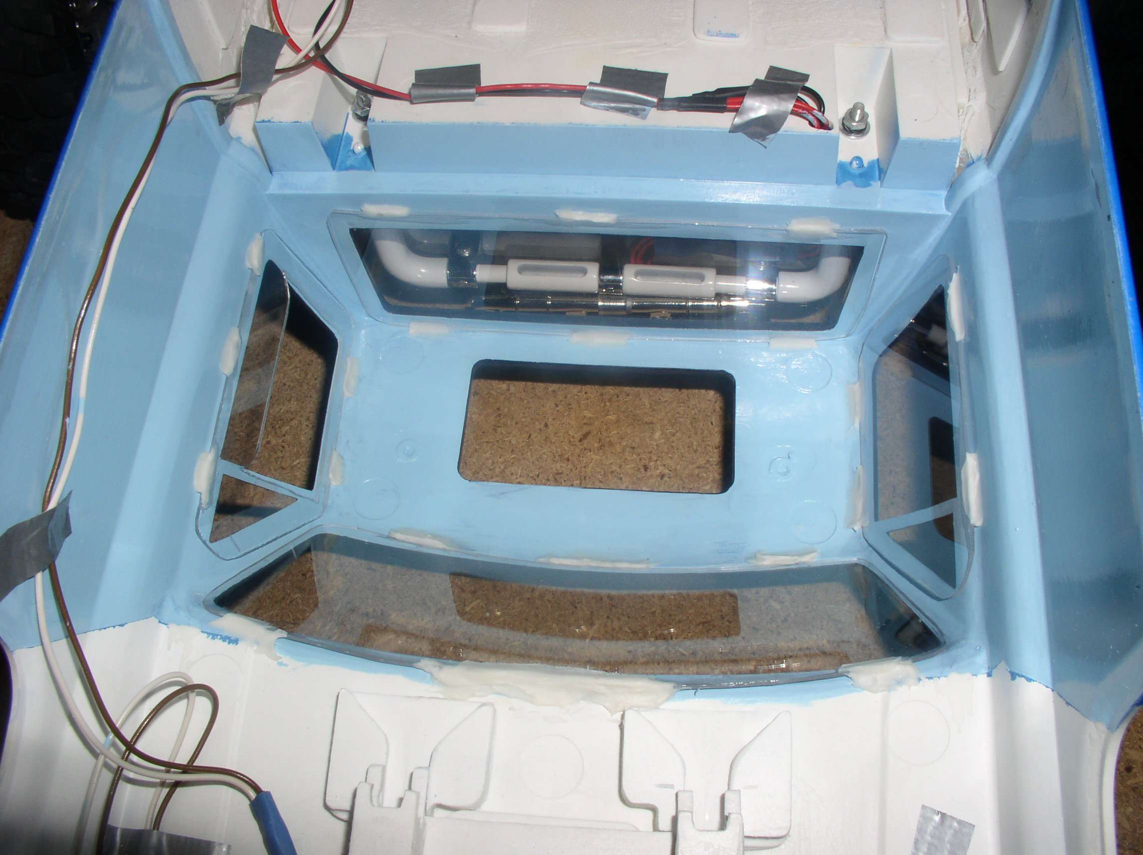

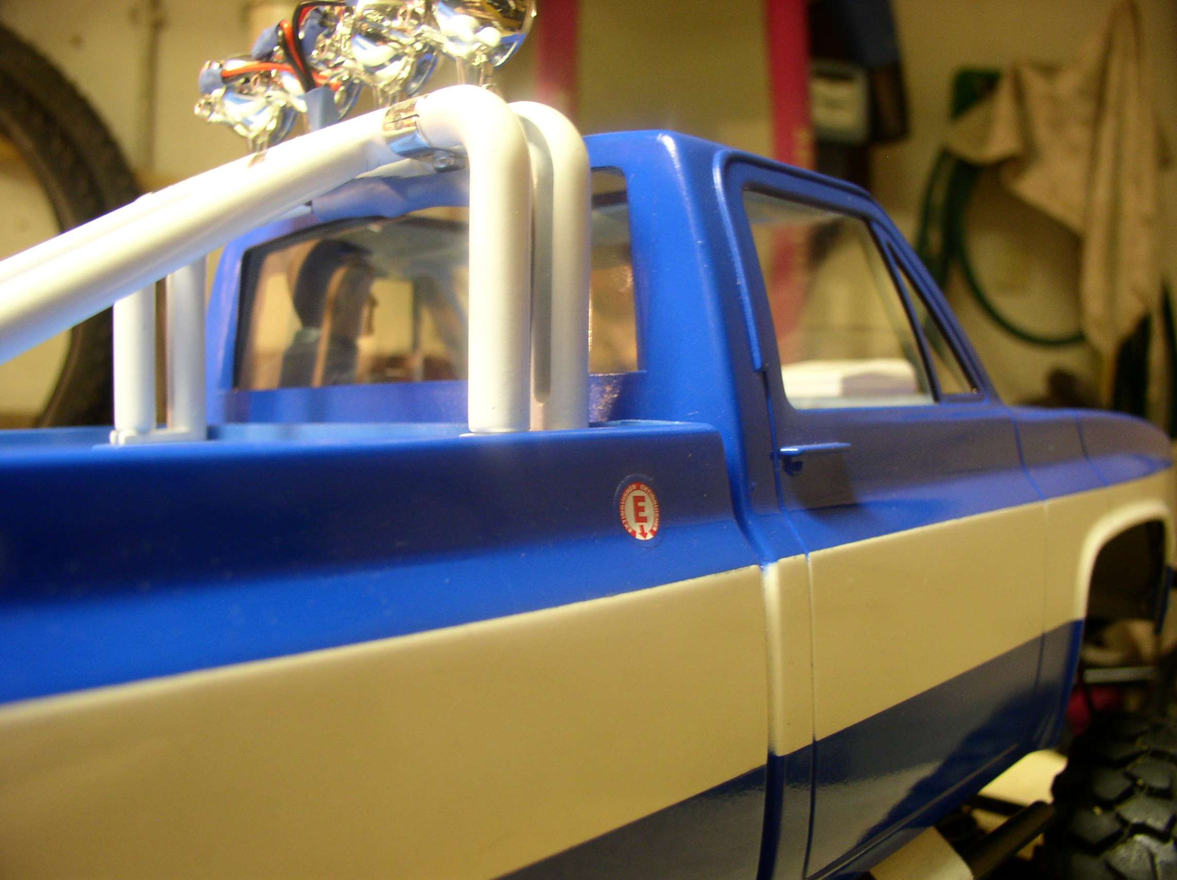

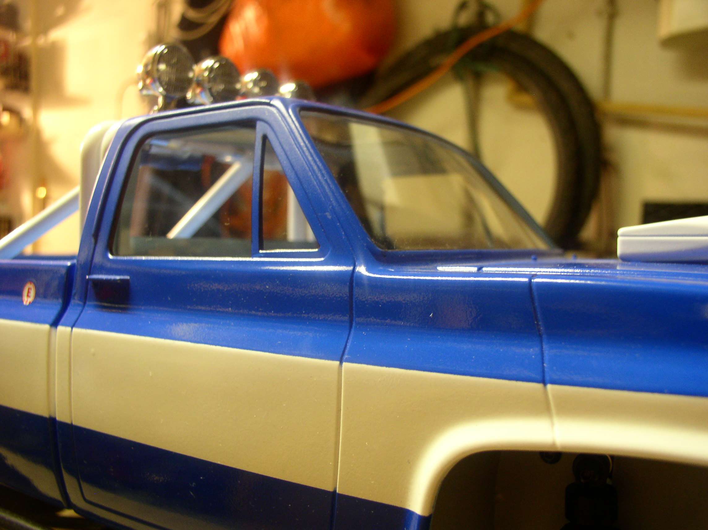

    voici donc la suite, après une mise en peinture de l'intérieur de l'habitacle, je me suis dit qu'il serait mieux de poser le pare brise avant de positionner le tableau de bord sur la console centrale.
    Du coup j'ai posé celui-ci et toutes les autres vitres, vous remarquerez que la vitre conducteur est ouverte et remontée un peu, je trouve ça sympa. La fabrication des vitrages est faite avec de l'ABS transparent de 1mm d'épaisseur, assez souple pour épouser les formes de la carrosserie.
    Place au photos, j'en ai fait aussi sans le flash, car avec le flash les vitrages sont tellement transparent que l'on ne les voit pas. En dernier une photo de la technique de fixation.
    Voici comment je les ai fixé, j'ai mis un petit boudin de colle (Patex Fix tout en cartouche) à cheval sur la vitre et la carrosserie (un léger ponçage pour rayer la vitre et la carrosserie juste où la colle sera appliquée), ensuite j'ai légèrement écrasé le petit boudin de colle, les vitres étaient maintenues avec du scotch par l'extérieur, et des cales par l'intérieur, pour qu'elles soient bien contre la carrosserie.
    Je les ai collé que par le haut et le bas, pas sur les montants, pour que cela se voit le moins possible lorsque l'on regarde de l'extérieur. Peut-être un petit coup de peinture sur les plots de colle par la suite pour les rendre plus discret.
    Voilà, je vais continuer l'habitacle.

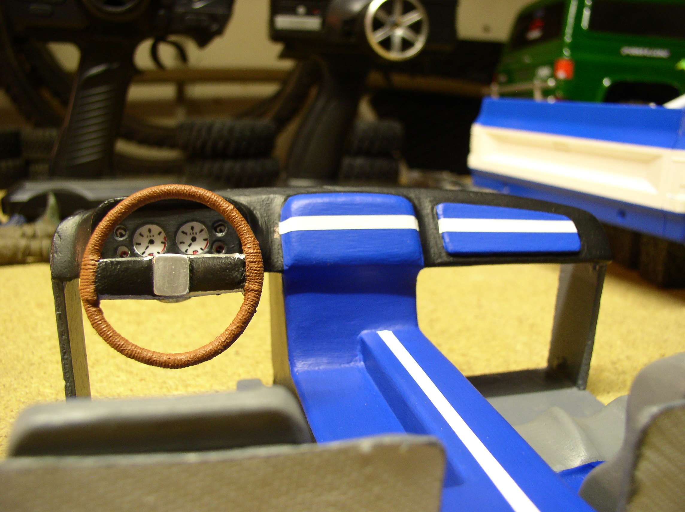

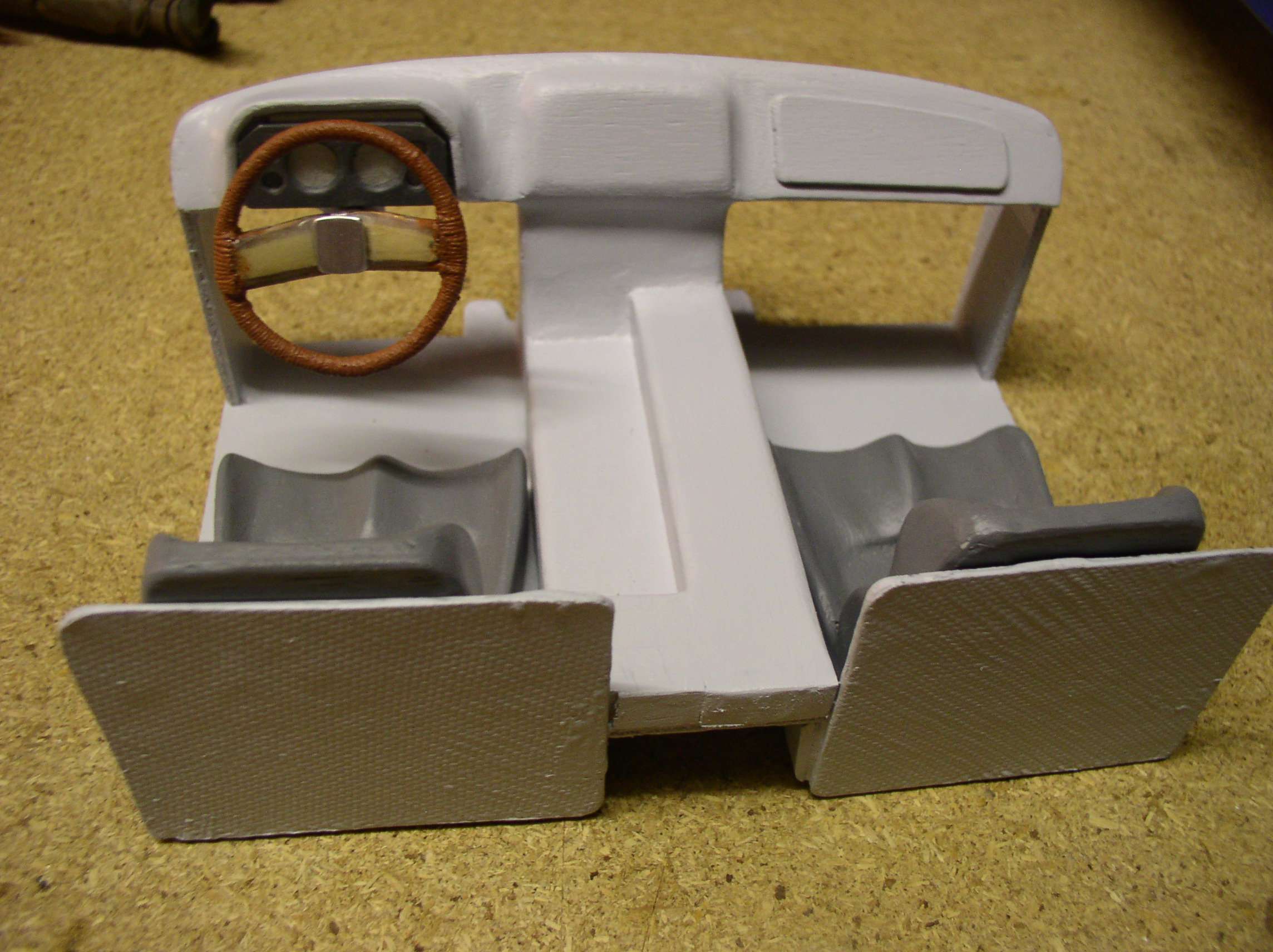

    et voilà un tableau de bord et un volant, le volant sera habillé pour être plus réaliste...
    A suivre.... :wink3:

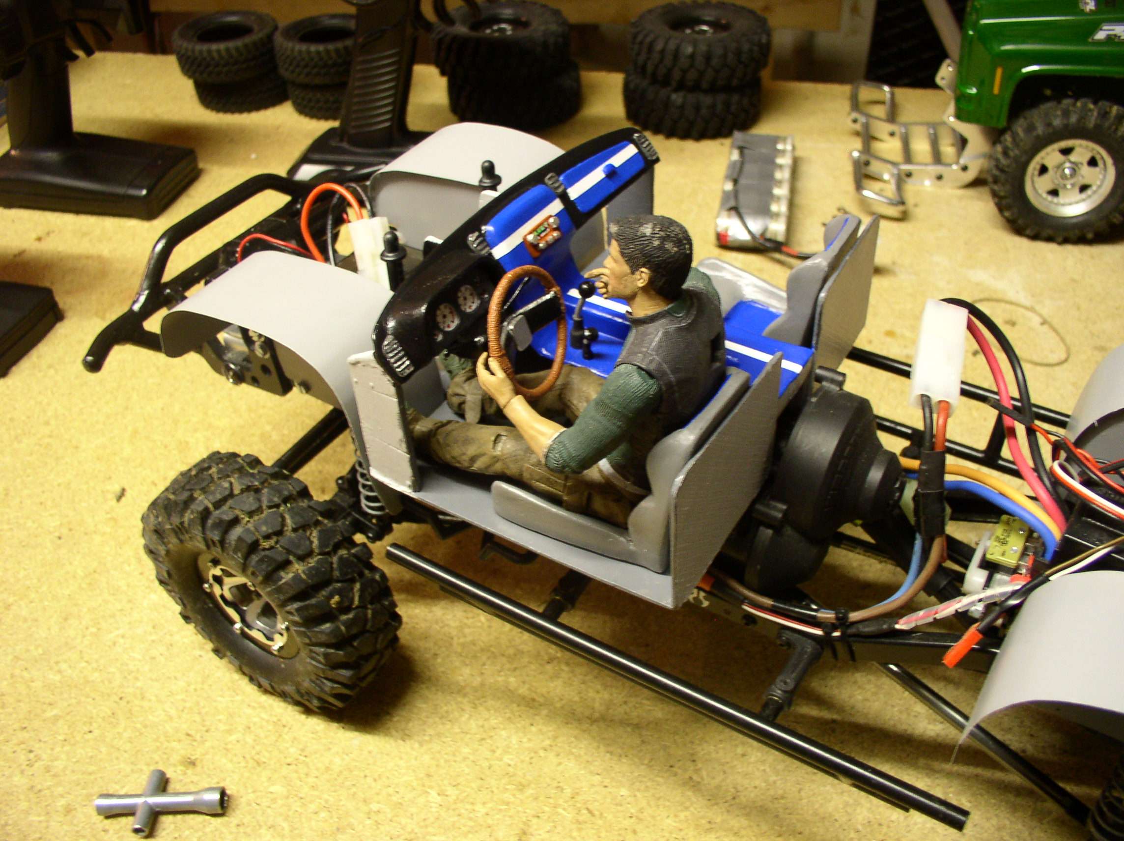

    un peu de nouvelles de l'intérieur, ça avance doucement, j'étais sur le CC01 du fiston, mais pour mon intérieur je me pose trop de question, à quoi cela va ressembler, est-ce que ce sera bien etc.... mais bon voici où j'en suis....
    Tout le dessous est recouvert de résine époxy et tissus de verre pour la rigidité de l'ensemble, le volant a été recouvert avec de la cordelette fine (corde de gréement pour bateau RC) et de la colle à bois blanche (en séchant elle devient transparente).
    La plaque des cadrans est en ABS, sur la console centrale j'ai rajouté une épaisseur, il manque le retour vers le dossier du siège conducteur, cela va créer un espace sous le bras droit du conducteur où se trouvera le frein à main et les deux leviers de vitesse.
    suite et bientôt fin de ce projet.

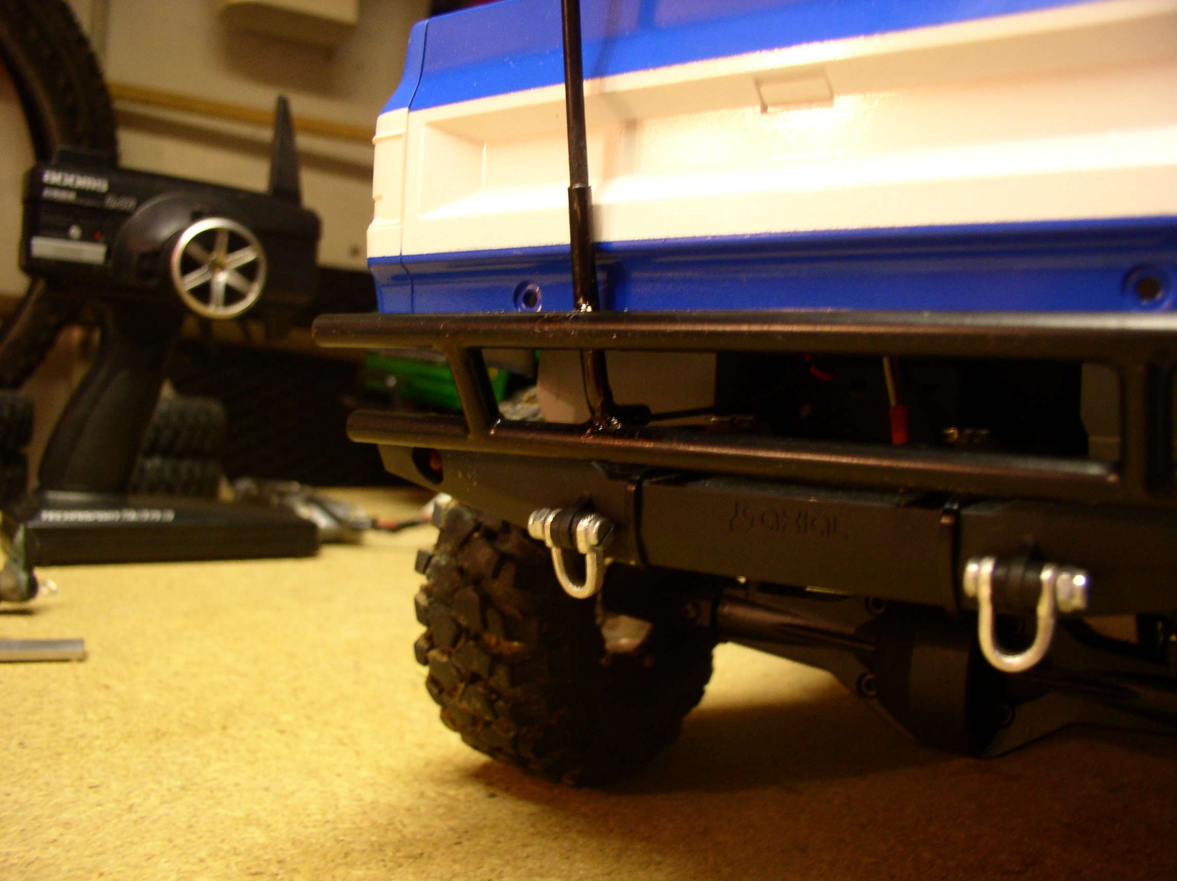

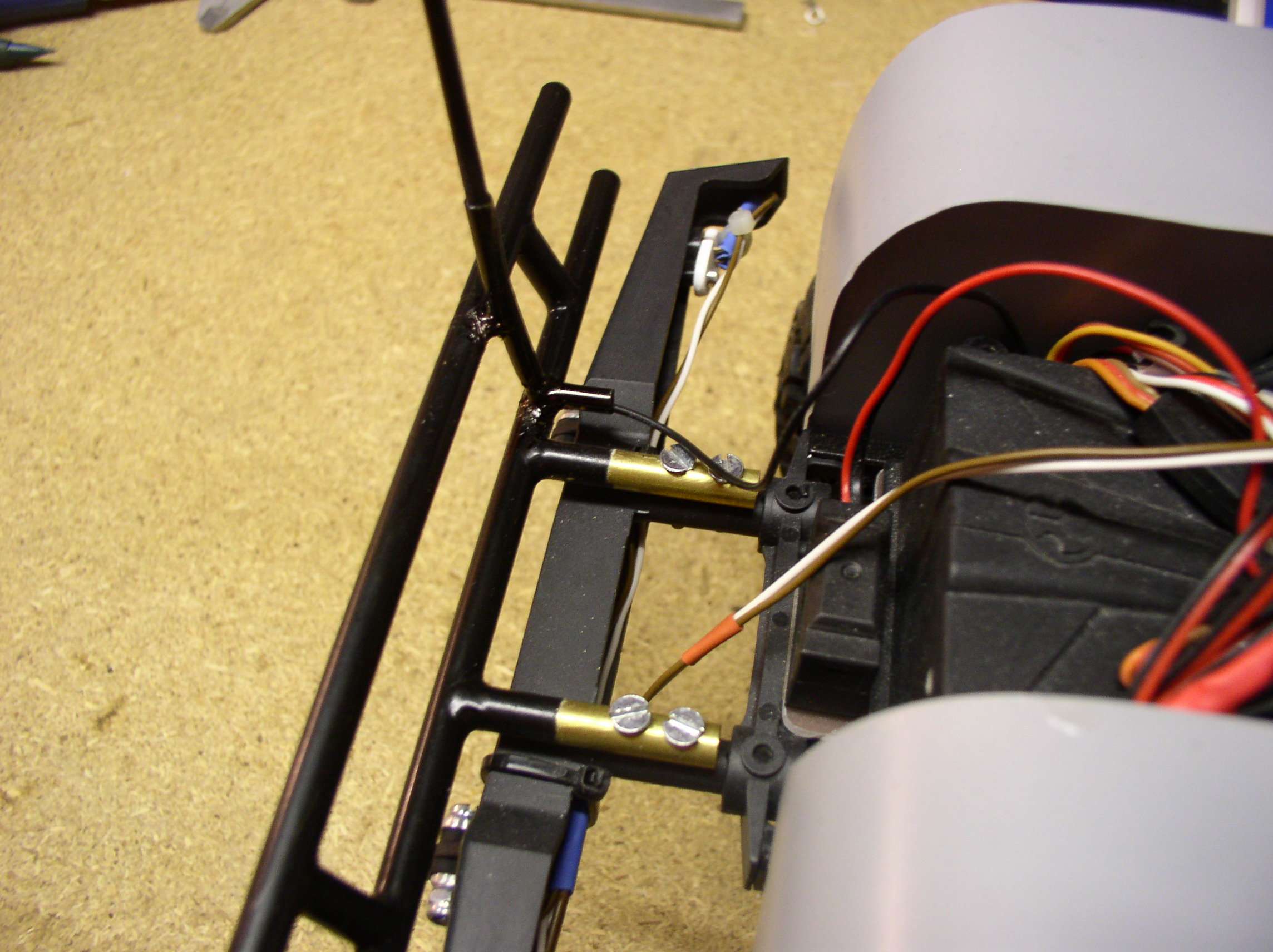

    Aujourd'hui, pose du support d'antenne, fait d'un tube de laiton courbé et soudé au pare choc. Le fil d'antenne passe dedans et va dans son tube qui est enfoncé dans le support :
    la couleur grise est une base, remplacement d'un apprêt. Les branches du volant seront en noir et les bord couleur alu assortis au centre que est en alu :
    Si vous avez des idées pour la couleur de cet intérieur, n'hésitez pas, javais pensé à du noir et du gris foncé pour la console centrale (juste la sur-épaisseur sur la console qui sépare).

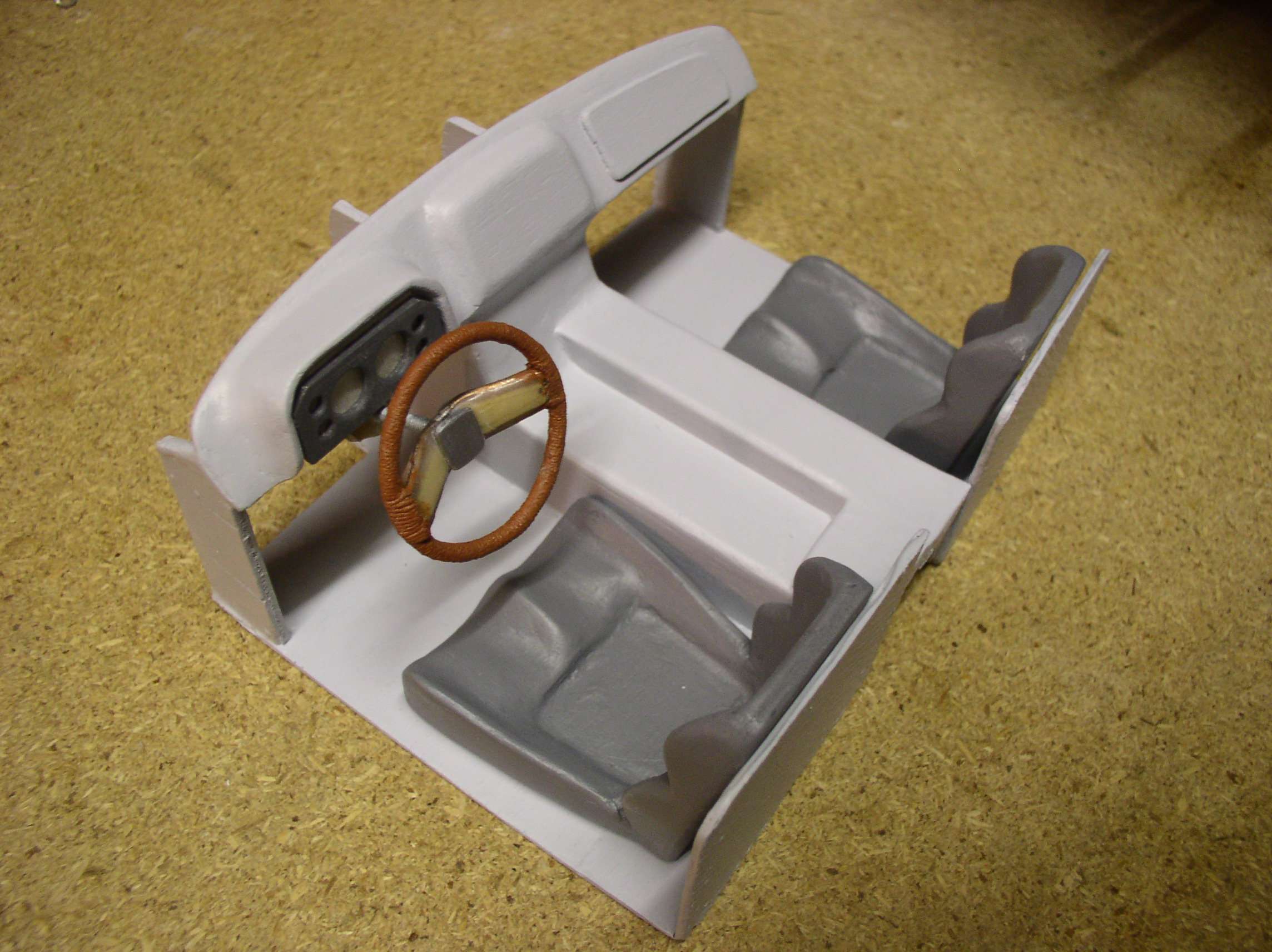

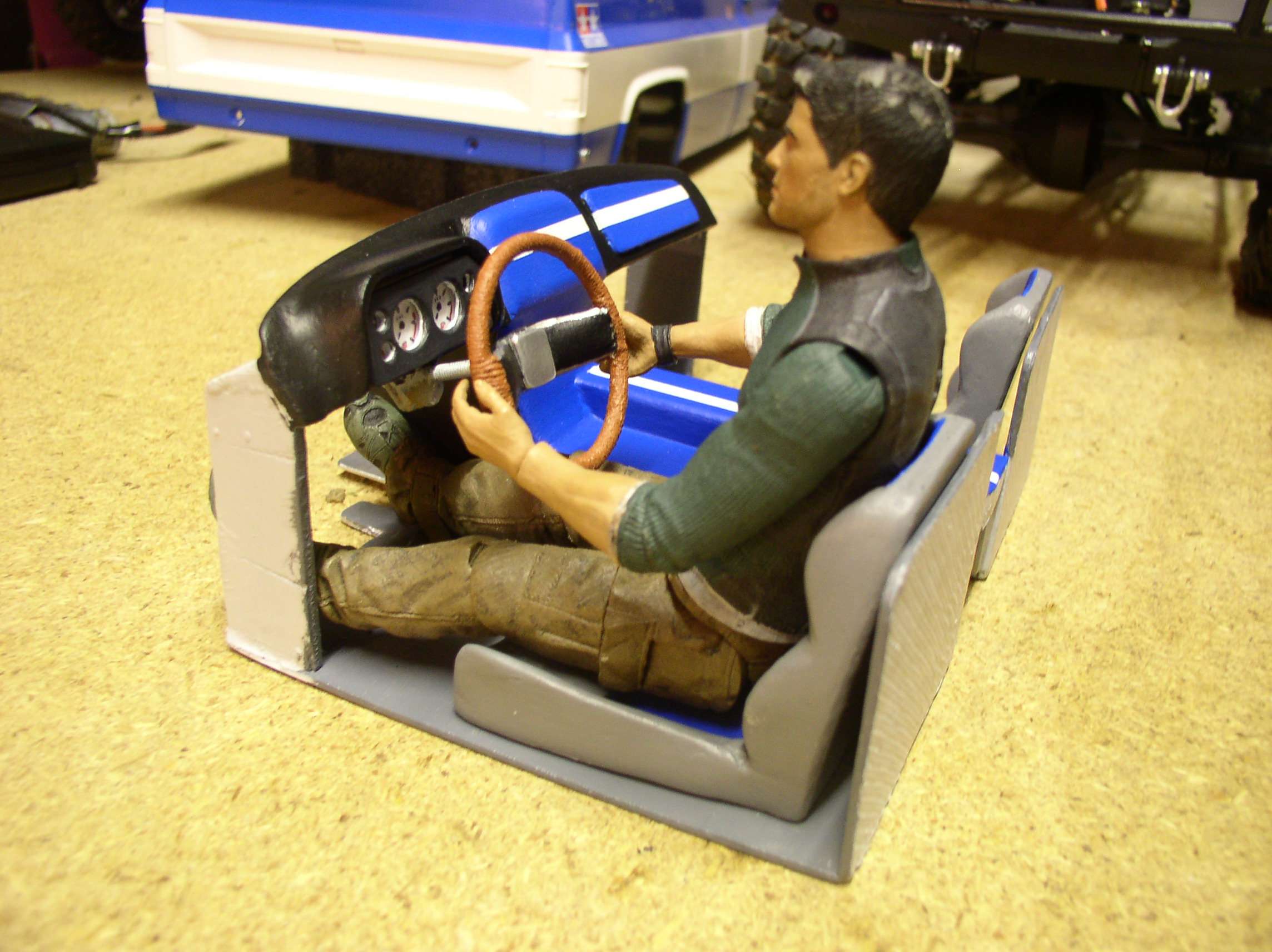

    voici la suite et fin des travaux de peintures (reste juste à passer un vernis mat acrylique) :
    Il ne me reste plus qu'a faire le bloc autour de l'axe du volant avec ses commandes, les deux leviers de vitesse, le frein à main, une radio, le bouton d'ouverture boîte à gants, des grilles d'aérations, et quelques boutons.....

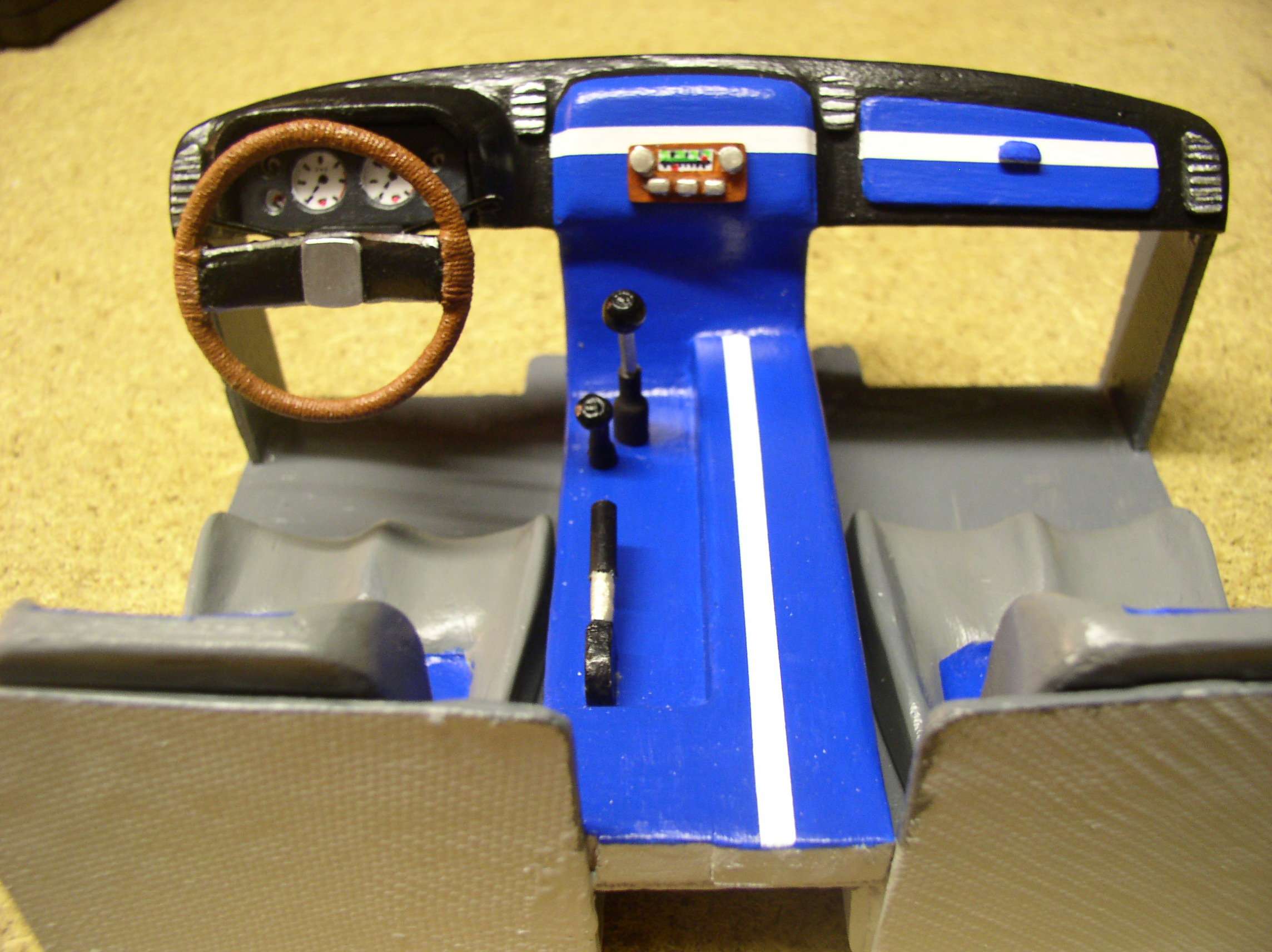

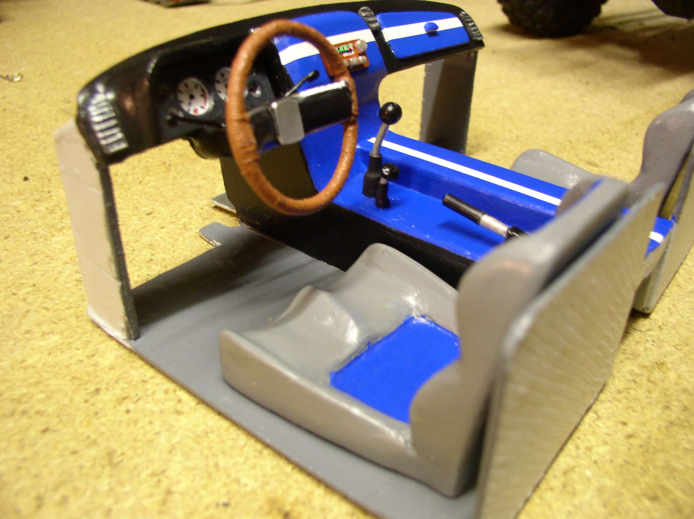

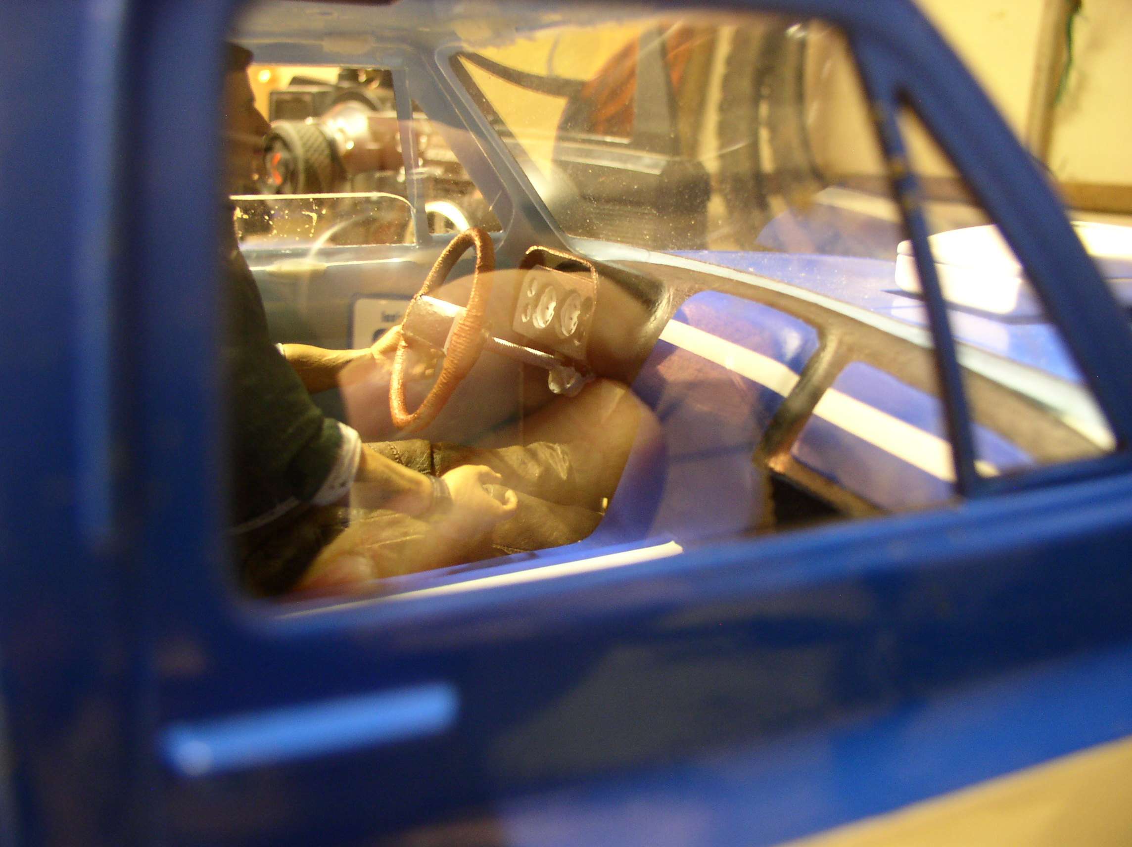

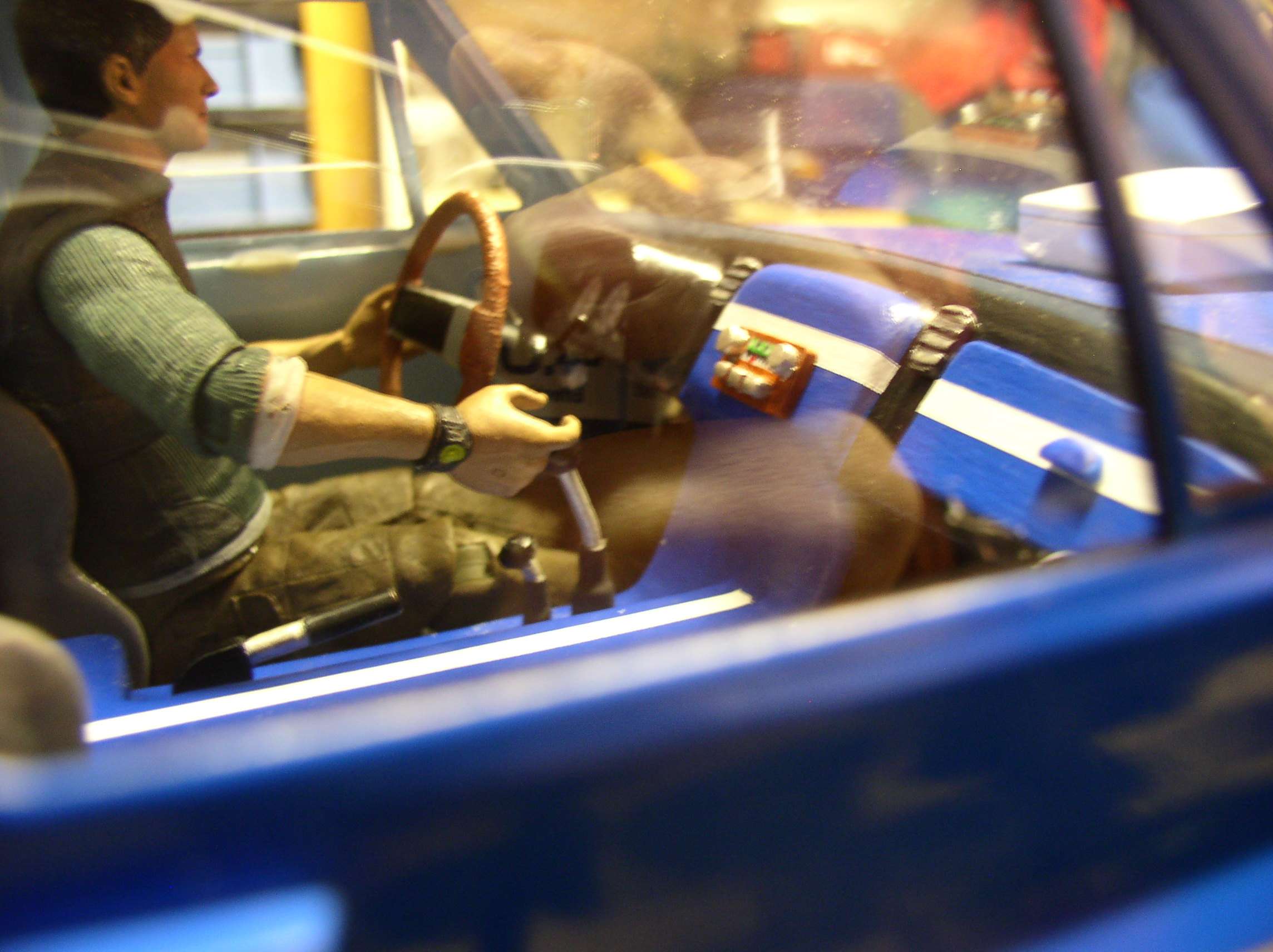

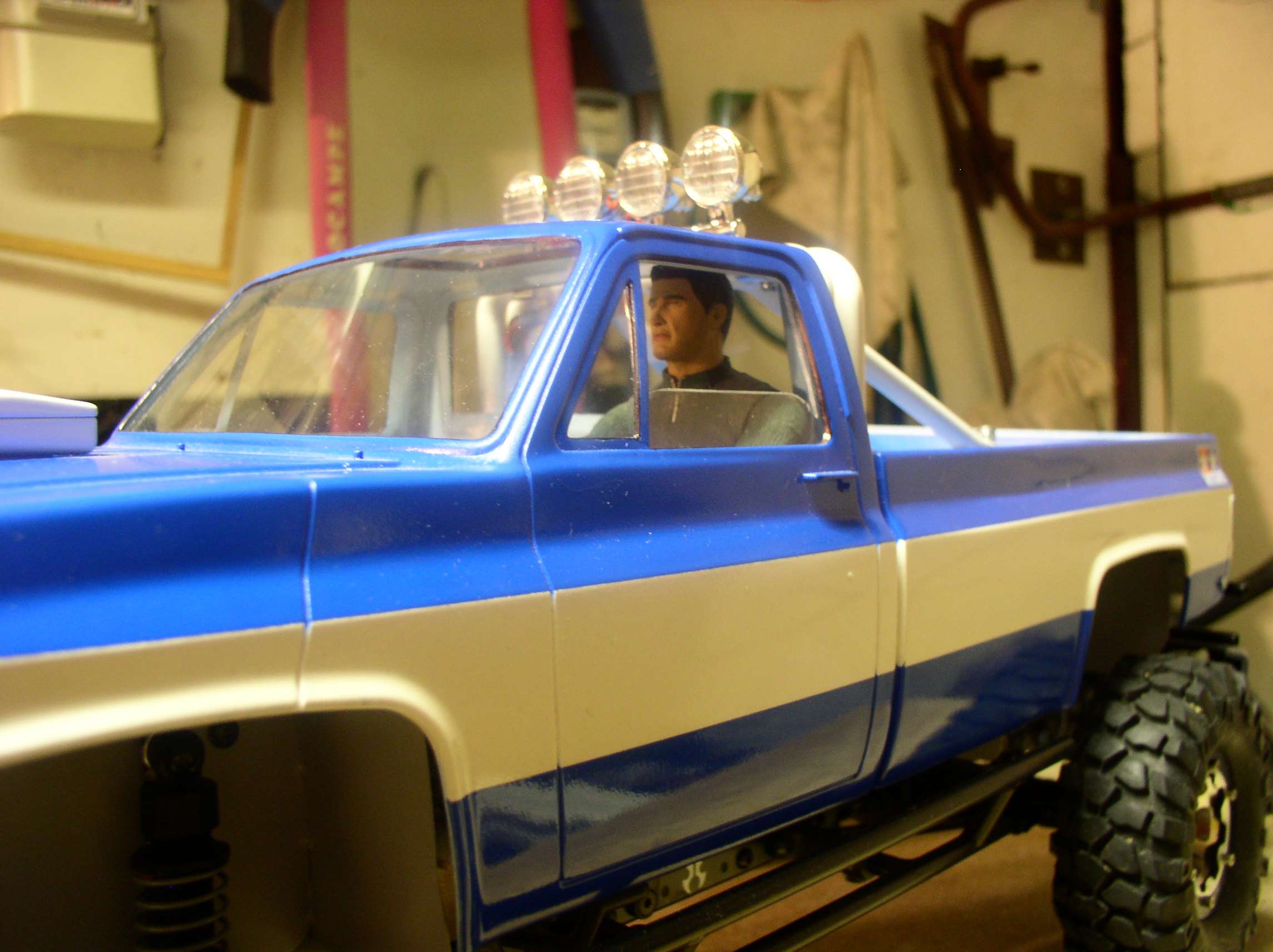

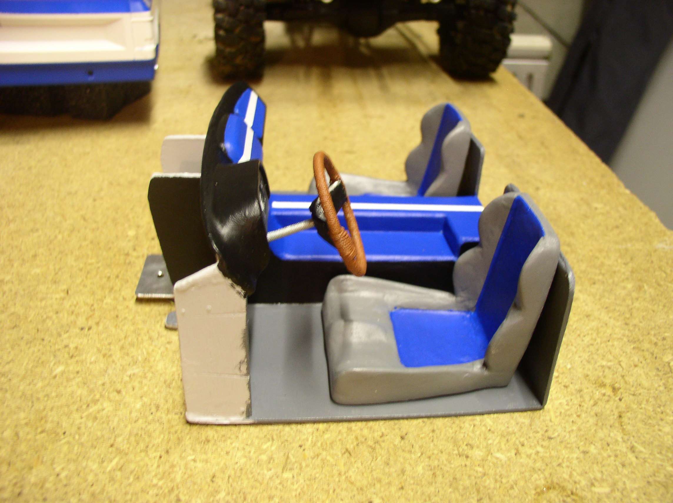

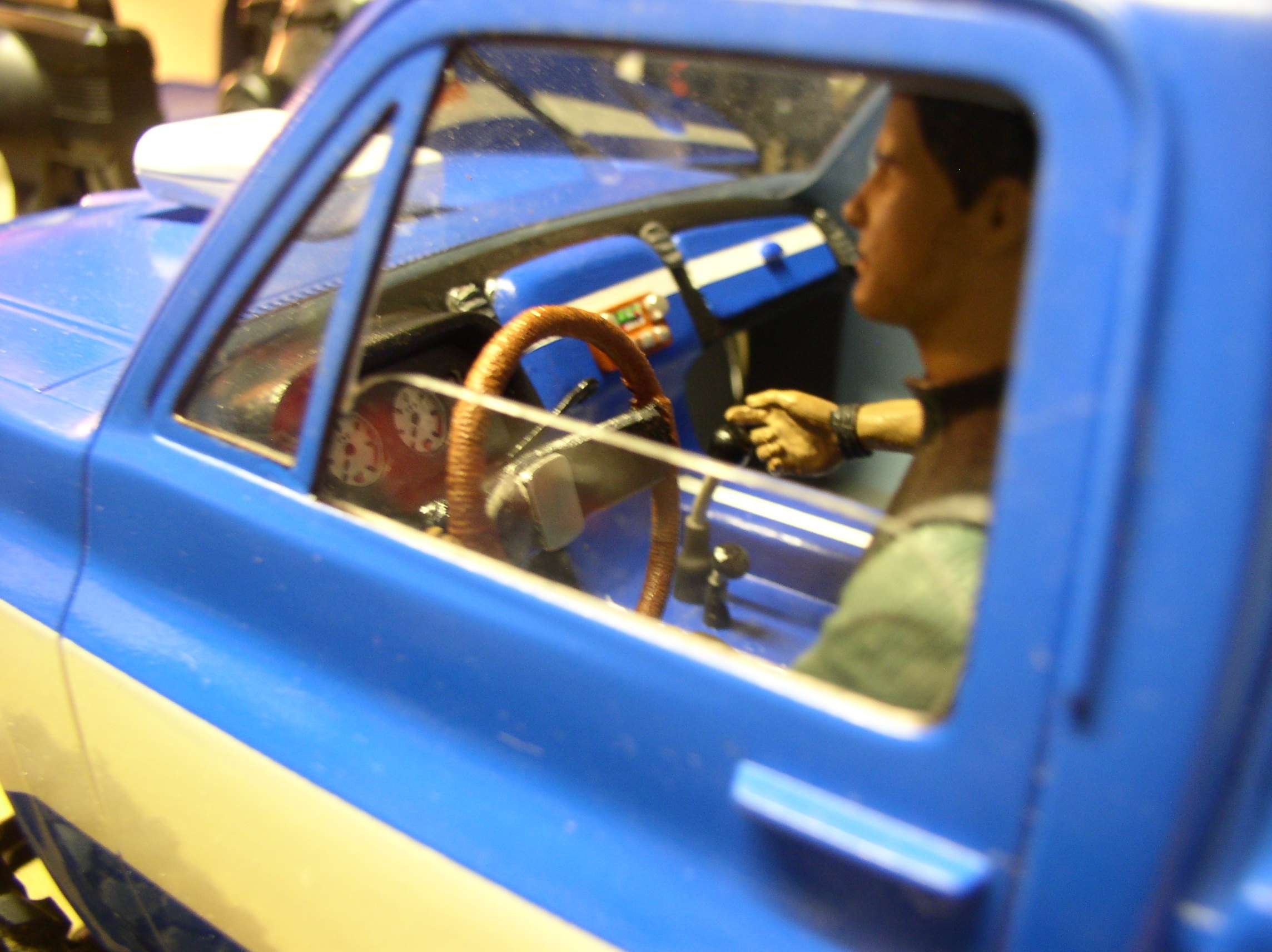

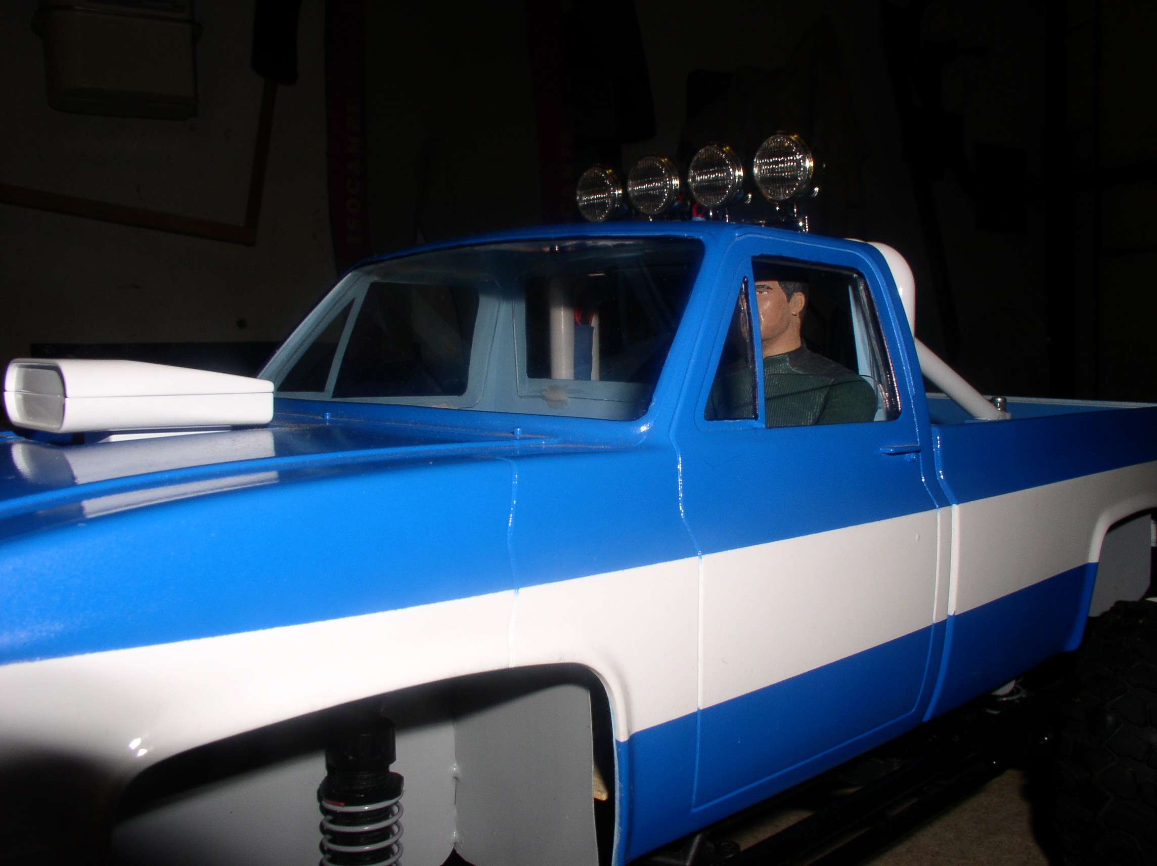

    et bien voilà l'intérieur de la cabine est fini, il y aura peut-être par la suite quelques boutons et autres interrupteurs par ci par là....mais voici le résultat :

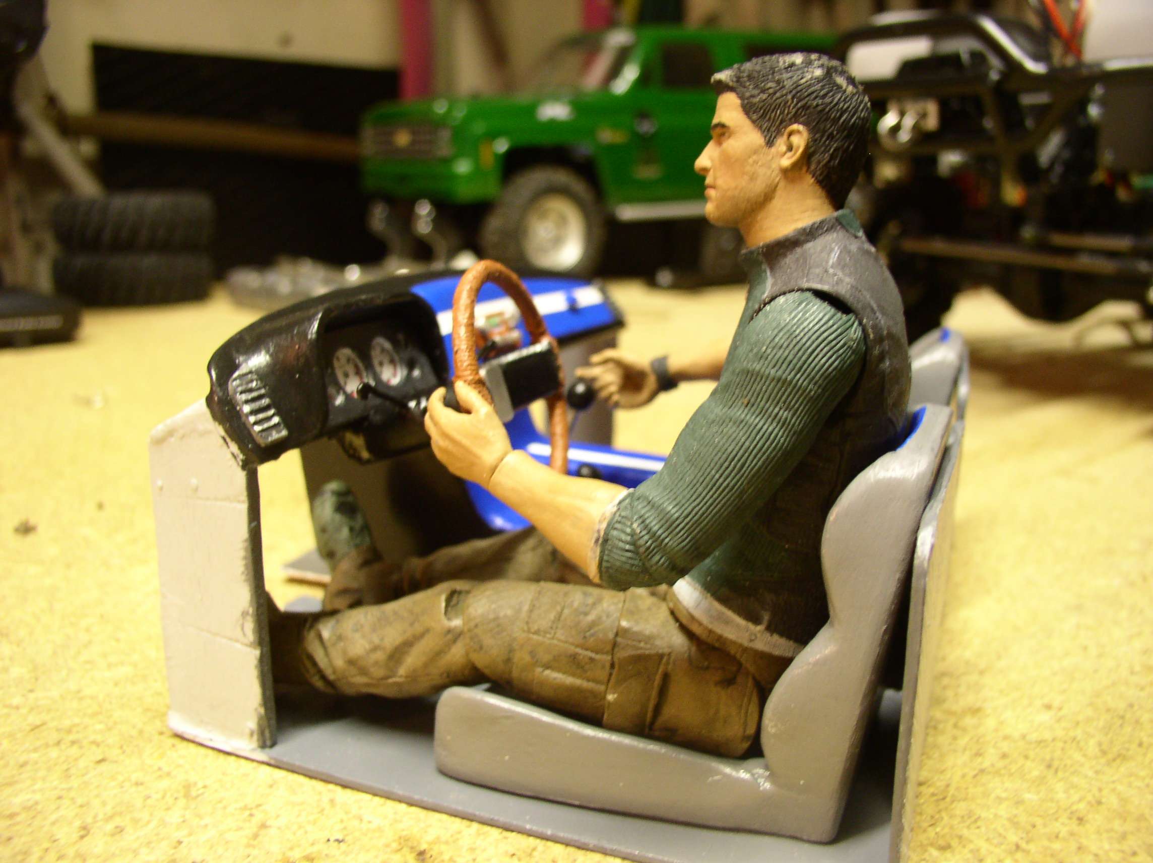

    Sam a l'air d'aimer cet intérieur :
    Et avec la carrosserie en place :
    On peut dire qu'il est fini, hormis un ou deux petits détails tels que les feux arrières et clignotants sur les cotés, et les bouches d'admissions d'air sur le capot, qui seront en noir et des petits accessoires au fur et
    à mesure.
