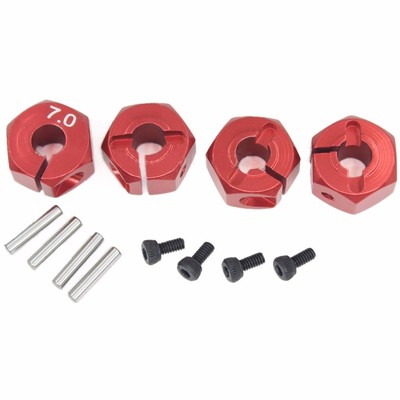

    voila j ai finis le montage et j ai realise les premier essais. 1 chose m etonne quand meme c est le systeme d entrainement des roues l hexagone en plastic et la petite tige. je trouve le systeme "leger" en plus meme pas fixe ce qui fait que quand tu demonte la roue le tout se retrouve par terre. On comprends pour quoi dans le kit ils mettent 2 petites tige en rab. Autre point les quatre roues directrices j ai voulus commander les roues arrieres avec le canal 3 de ma radio c est une carson 6 voies mais je suis pas satisfait du resultat. comment vous faites? pour ceux qui utilise les 4 roues directrices ?

    Pourtant, ça marche très bien. Sur certaines jantes, l'entrainement du "pin" se fait même directement sur le moyeu, pas d’hexagone entre.
    Pour ton hexa qui se fait la malle quand tu démontes la roue, tu peux les changer par un modèle avec vis sans tête:
    Ou un modèle fendu + petite vis chc:
    Le mieux est une radio à manche avec chaque servo sur un manche. La commande sera proportionnelle et pas de mixage.
