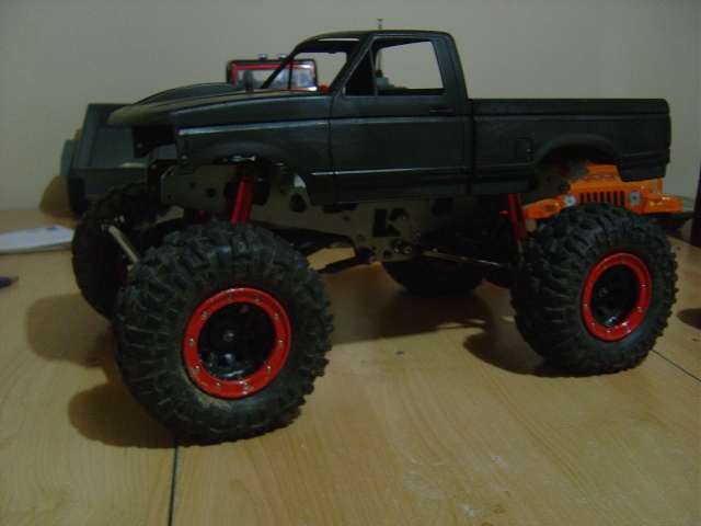

    Voilà, je viens d'acheter un crawler à terminer pour qu'il roule et a finir de modifier pour qu'il crawl sur base de "wheelyking " ;)
    à l'achat il était comme ça
    -chassis K(kyosho)
    -roue CR01(tamyia)
    -carro Toyota HZJ ............rare!!!!!!!(made in USA)
    -roues plomber
    -mousse en etoile
    etc......
    place aux photos :D
    restait a faire:
    cardan ar à ralonger
    la direction completement à faire
    goupille pour les roues
    et
    SURTOUT LE FAIRE ROULER !!!!!
    à suivre les finitions et les modifications ...

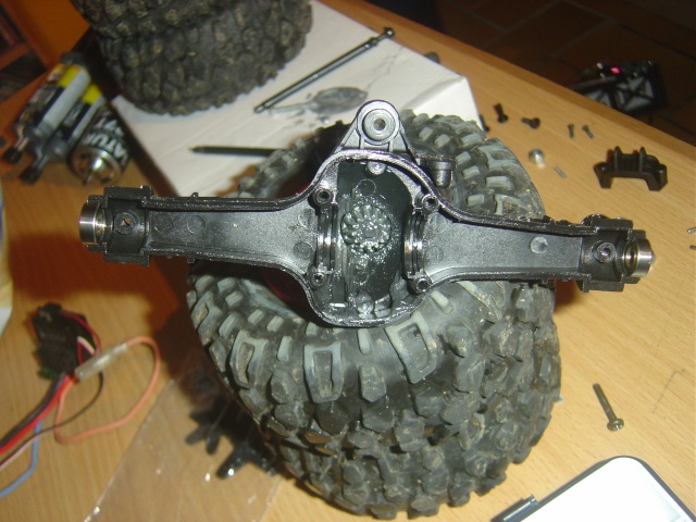

    - démontage complet du crawler et remontage avec changement de certaines vis
    - changement du moteur 27T pour un 55T
    - blocage des ponts avant et arriere :

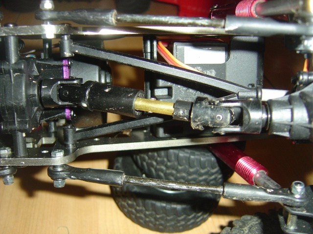

    - ralonger l'arbre de trans en attendant le plus long :
    - mise en place du cervo et de la direction :

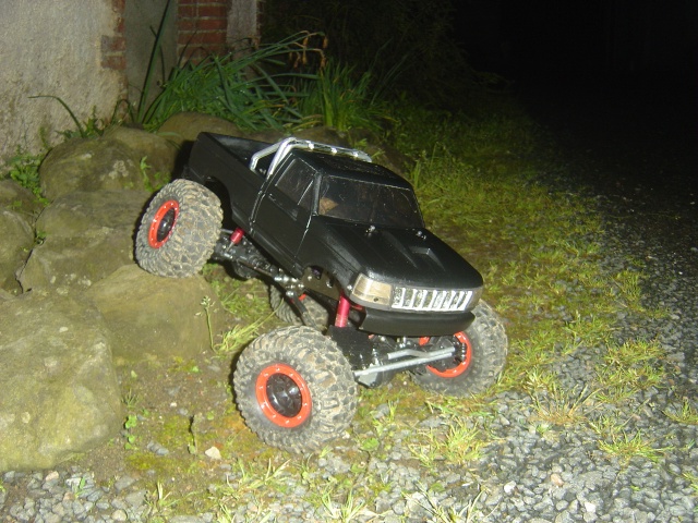

    - trouver une caro qui lui va en attendant de mettre à bien mon futur projet de caro ;)
    - et l'essayer vite fait sur deux ou trois cailloux qui trainaient par là ...

    oui, il a un empattement un peu court pour du 2.2 car il correspond plus à une caro de 1/10 comme là qu'à une de 1.8, mais il est bien cool à conduire ;)

    je l'ai vu je crois récemment, et il est pas mal malgré son faible empattement.
    Et il reste homogène.
    Il lui manque de bons amortisseurs type E-max par exemple, pour que le chassis se tienne bien...

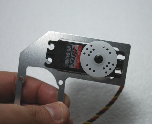

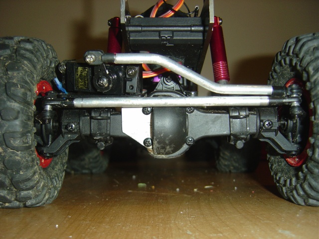

    Tu n'aurais pas une photos détaillé du support servo? merci :D

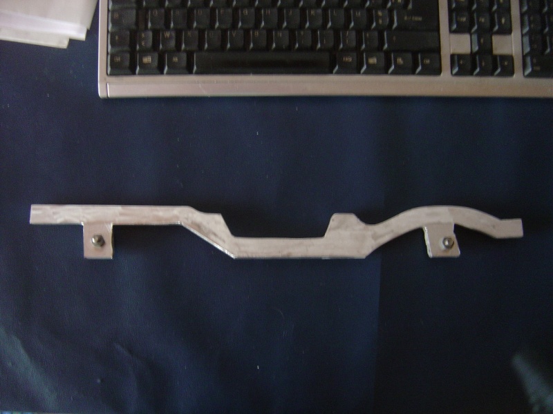

    je suis bien de cet avis aussi, dailleurs, je viens de faire ça et l'allu de 3mm ne se coupe pas comme le plastoc, ce n'est pas si facile que la carte plastique :?
    le chassis t'attends pour ce week end thomas ... ;)
    le TLT est en pieces et n'attends que d'être remonté :D

    je trouve que ton chassis a une drole de forme.
    soit tu t'est trompé avec les deux pattes verticales.
    Soit elles ont servi à couper les deux chassis en même temps.
  15. stephan
    stephan membre
    13 Mars 2009
    471
    45
    :D :lol: évidemment ce sont les pattes de maintient pour la decoupe et pour lun perçage identique des points d'encrage ;)

    tu la achetée ou ta pièce pour mettre le servos ?

    et servo positionné dans le chassis comme à l'échelle 1/1 :wink:

    Coté servo de direction, pourquoi ne l as tu pas laissé sur le pont ? tu risques de fausser les trajectoires si ton pont avant bascule d un coté ou de l autre...
    Pour le support servo que tu nous montres, il me semble vachement fin...
    bonne continuation à toi ;)

    voilà où tu le trouves ;)
    http://cgi.ebay.fr/ws/eBayISAPI.dll?Vie ... 466wt_1165
    pourquoi ne pas avoir laissé le cerveau sur le pont effectivement pour un soucis esthétique (scale) je n'ai pour le moment pas remarqué que ça gênait en crawling mais si ça gene effectivement il reviendra sur le pont et je ferais une piece comme audessus ;)

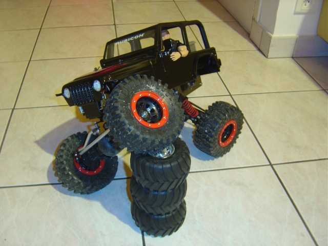

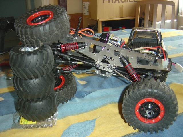

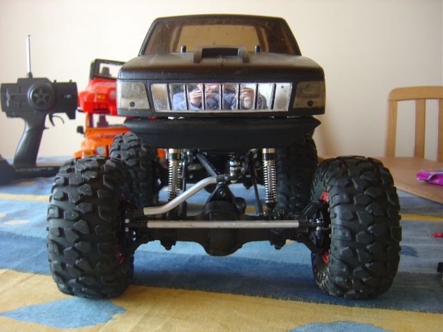

    nouvelles modif et caractéristiques :
    empattement: 280mm d'axe en axe
    longueur: 400mm
    largeur: 270mm
    garde au sol sous le chassis: 70mm
    garde au sol sous les ponts: 30mm
    hauteur max au dessus de la carro: 255mm

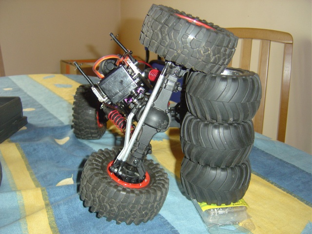

    une roue levée de 190mm, les 3 autres au sol
    angle de croisement maxi: environ 85°
    masse en ordre de marche avec batterie et carro: 1.7kg
    moteur et réducteur: moteur 55 t intengy
    boite: WK
    pneus: PROLINE FLAT IRON sur jantes beadlock de CR01
    origine chassis: kyosho
    origine ponts: WK
    servos: tower pro MG995 13 kg
    Carro jeep crawling en cours
