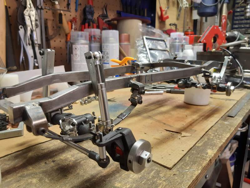

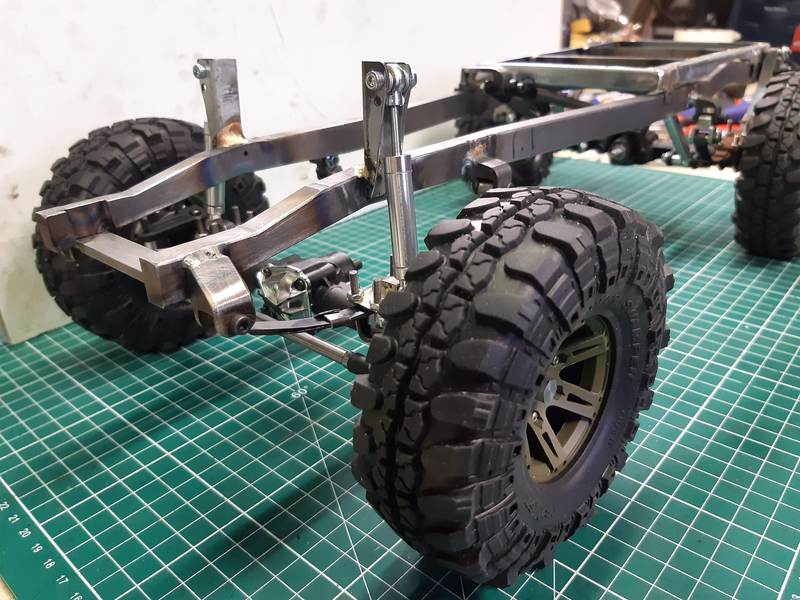

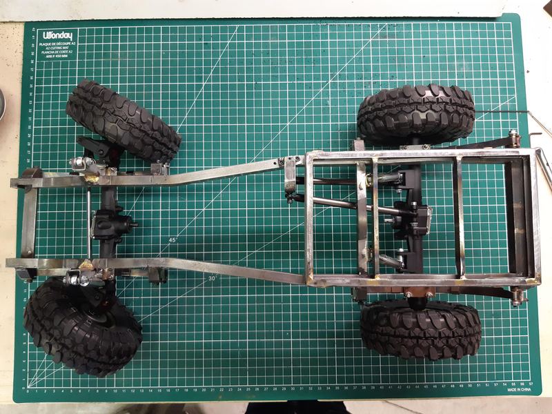

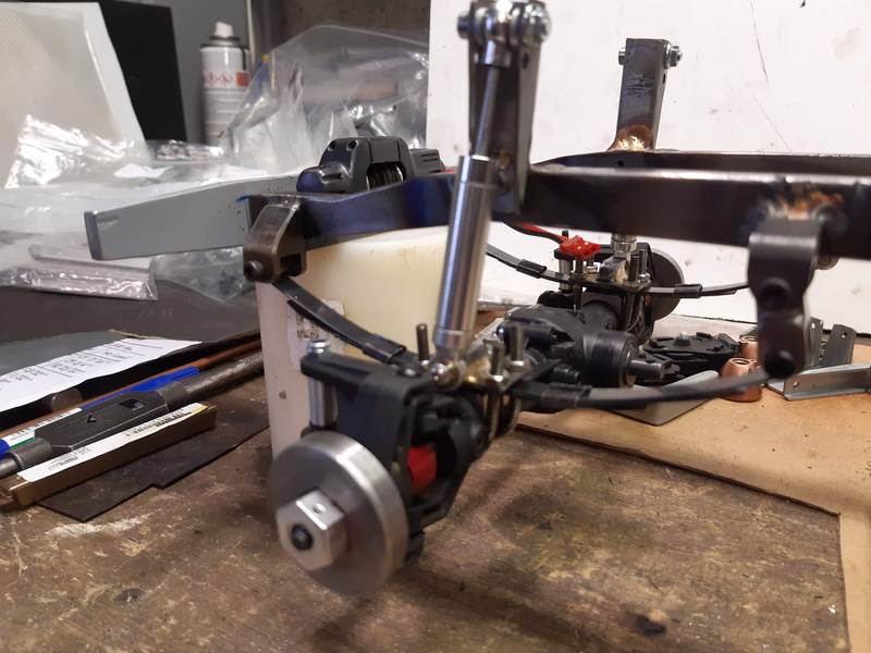

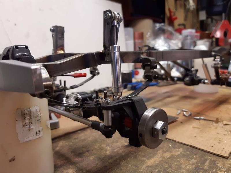

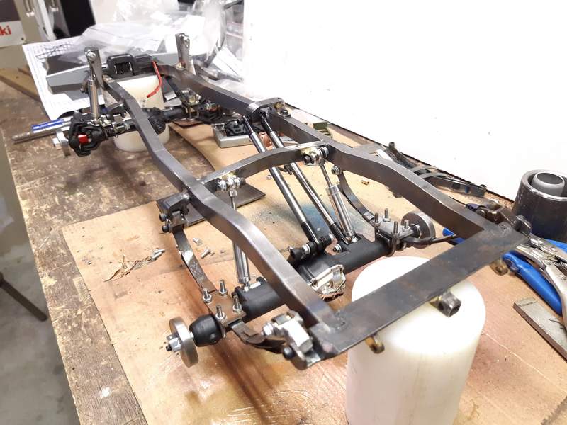

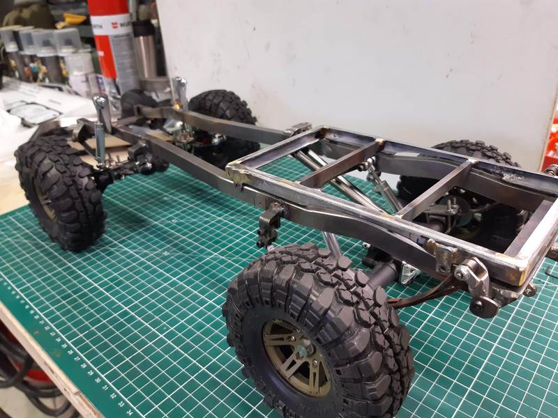

    Salut la compagnie :) ! Après une longue trêve estivale et une flemme qui va avec :hihi:, on en a profité pour beaucoup rouler par contre :), [​IMG]j'ai un peu repris le boulot sur le châssis du Bootlegger.

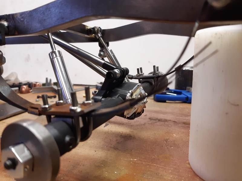

    J'ai bien galéré sur les suspensions pour mettre en place les lames sur les ponts, de manière à avoir une certaine souplesse et un débattement correct même s'il n'est pas très important,19mm à l'avant et 25mm à l'arrière :confused:, un semblant de croisements de ponts 40mm à l'avant, 50 à l'arrière [​IMG]et aussi arriver à garder l’angle de braquage du pont de l'Ascender sans que les roues et les bielles de direction ne touchent aux lames.

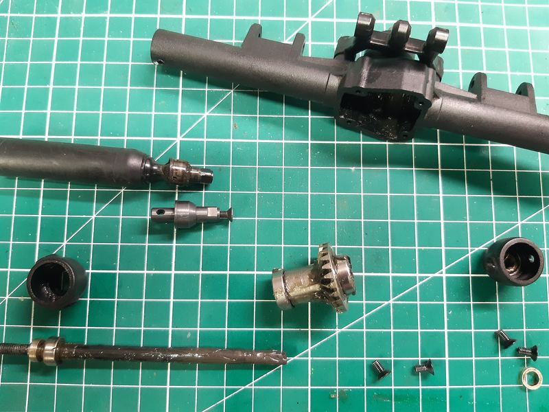

    J'ai aussi fabriqué des pseudo disques de frein en acier, pour le look, remplacé les cardans AV pour du VP rouge. J'ai aussi dû fabriquer un adaptateur de transmission pour les ponts de l'Ascender, pour pouvoir monter les cardans de mon choix, celles d'origine ne me plaisent pas et font partie de l'arbre du pignon d'attaque.
    J’ai aussi implanté les 4 amortisseurs et 2 tirants de pont AR pour me rapprocher de ce qui a été fait sur le 1/1. Bref, c'est pas encore parfait, il reste pas mal de finitions et il me faudra affiner tout ça à la fin, suivant le poids total de l'engin.

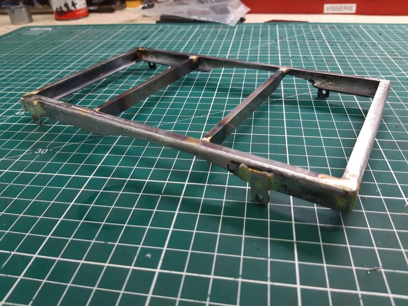

    J’ai aussi quasi terminé le faux châssis de benne.
    Le chemin est encore long .......:hihi:

    Content que tu aies retrouvé le chemin de l'atelier, ça motive, j'adore ton châssis, c'est beau en plus d'être fait main :) Le rayon de braquage est top..
