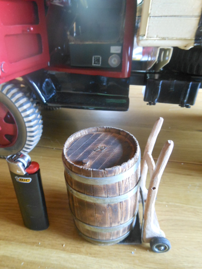

    Petit à petit le projet continue d'avancer :hihi:
    Fabrication des feux, les semelles sont faites au tour dans du rond en POM, les cabochons à l'emporte pièce à chaud dans un vrai cabochon de feu 1/1.
    La benne est bien avancée, j'ai fixé le tampon arrière sur ses gonds, mis les rivets en laiton et les supports des ailes. Les ailes sont peintes.
    Plus qu'a vernir les planches faire les finitions et poser les feux et deux bricoles pour qu'elle soit terminée.
    Ensuite je vais passer à la peinture des ponts et du châssis.

    Magnifique l'arrière avec le cuivre :love::love::love: ça lui fait un de ces kuls ! :hihi: Les rivets ça donne super bien (y)
    Super ta technique pour les feux.. Feu les feux arrières qui servent de donneurs, c'est le recyclage parfait :) Et question; qu'est ce que tu appelles POM?

    Merci l'ami :)! J'en ai ch..r pour trier et trouver des petits clous laiton avec la tête centrée, la plupart était loupés avec la tête complètement désaxée, une horreur pour les aligner :confused:
    Le POM c'est du polyacétal ou Delrin, un genre de polyamide mais plus dur, on s'en sert au boulot pour faire des bagues ou des galets et vu que celui qu'on a est noir ça me fait bien l'affaire. Si tu te souviens j'avais fait deux réservoir avec cette matière.
