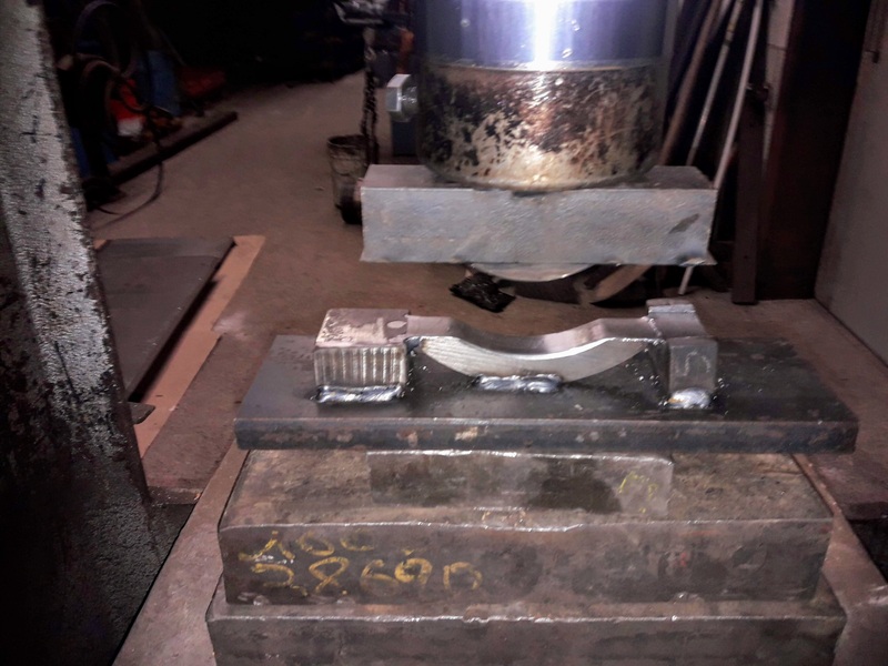

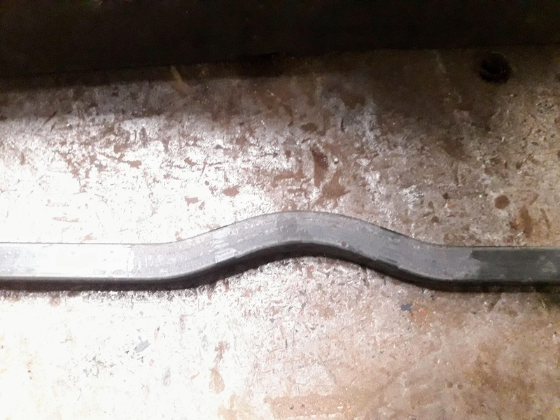

    Depuis 2 jours, j'ai pas trop eu de temps et pas pas reçu la matière première :confused: mais j'ai quand même fais ma matrice pour galber les passages de roues du châssis avec la presse, en 2 secondes c'est galbé .;)

    Ça va, t'as pas trop transpiré pour former ça :D

    Non, ça va. :hihi:

    Génial ta presse (y)

    Au top ça avoir une presse (y)

    Oui, ça aide bien, mais c'est au boulot hein pas chez moi, tout comme les tours et fraiseuses. On se sert de cette technique pour faire des 1/2 colliers et des barreaux ondulés pour les grilles de défense par exemple ;).

    Bin la on a pas tous le même matos:oops:;)

    Génial sa matrice … :D

    Ben non on n'a pas tous le même matos et du coup pas le même mérite. Celui qui se tape tout chez lui à la main à beaucoup plus de mérite que moi qui prend des raccourcis mais c'est ma façon de faire, déformation professionnelle aussi :D.
