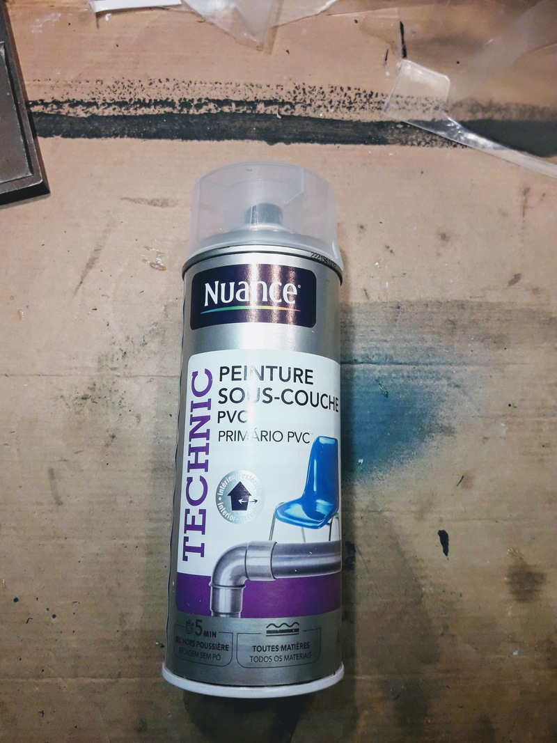

Discussion dans 'Autres/Protos 1.9" / 1,7" / 1,55"' créé par fb11, 17 Avril 2020.
  1. fb11
    16 590
    37 750
    Bonne technique en effet, il y aussi (plus barbare ) celle où tu mets un grand coup de marteau sur la carrosserie pour voir si ça tient, enfin sur une chute plutôt hein :hihi: ou en pliant le lexan.
    Sinon c'est cette sous couche dont je parlais, ponçage au 800 ou 1000 avant application.

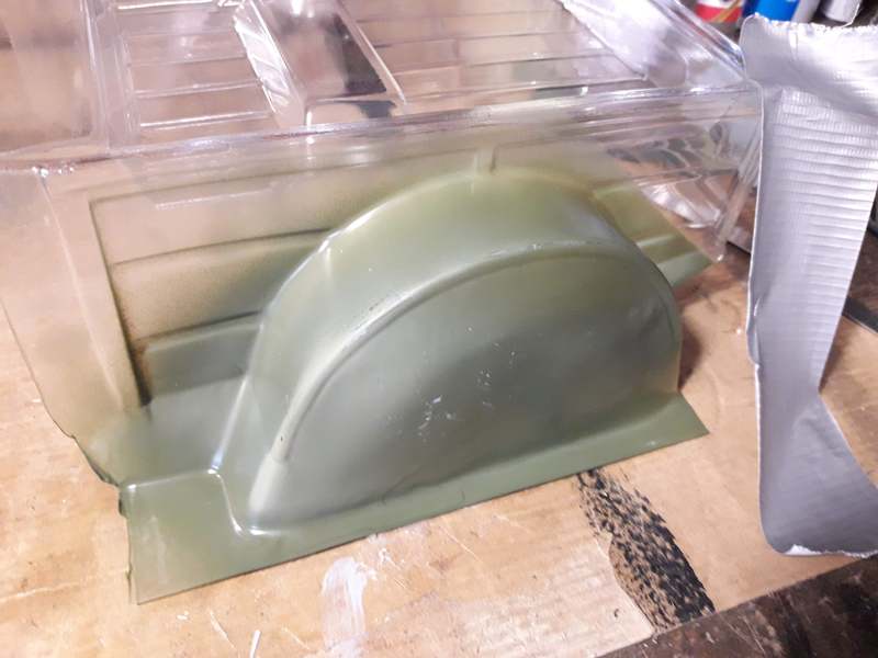

    J'ai reçu ma peinture acrylique, j'ai fais un essai avec la sous couche Nuance Technic PVC après avoir préalablement poncé la carrosserie au 800 et ben ça tient ! J'ai frappé au marteau, tordu le lexan, collé du Duck Tape, rien n'a bougé on ne voit que les impacts du marteau. (y)

    c'est exactement la même bombe que j'utilise sur mes carro ABS et la peinture tient très bien dessus et la finition est meilleure car je trouve que l'accroche de la première couche de peinture passée juste après cet apprêt :D est bien meilleure que sur de la sous couche de base !

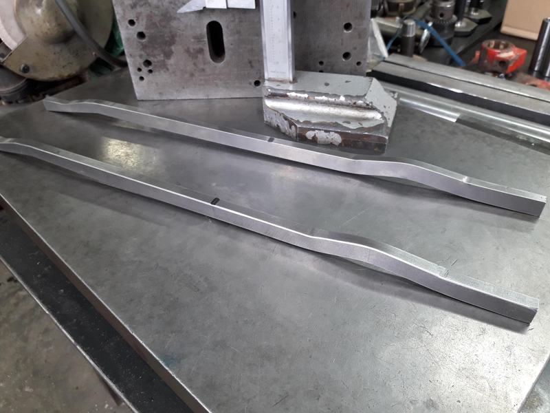

    J'ai préparé la mixture de rouille :D elle mûrit dehors.
    Les longerons sont prêts mais j'ai pas encore les ponts pour pouvoir être sûr de la largeur du châssis et de la benne donc je suis de nouveau arrêté. :confused:
    dawii, moab, Scal68 et 2 autres personnes aiment ça.
  20. Daug
    Super :bravo: les longerons sont magnifique:surprised: Beau boulot. (y)(y)
