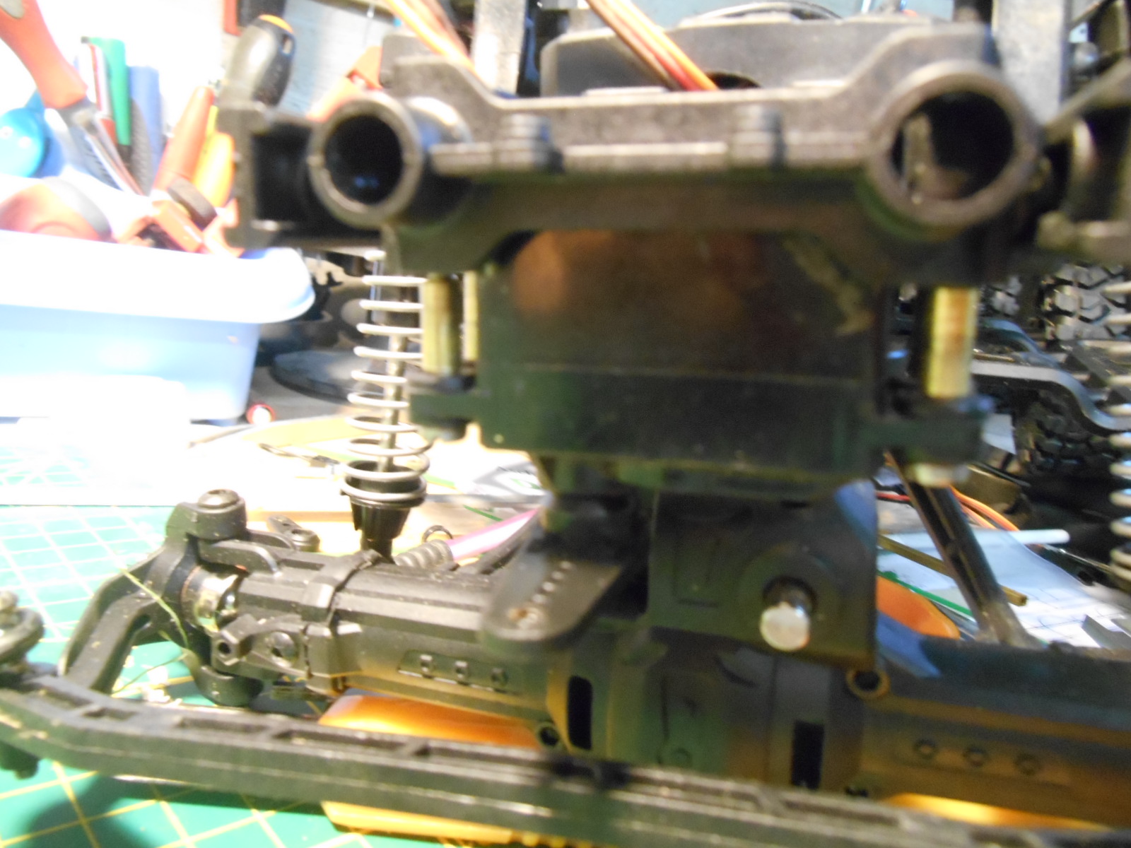

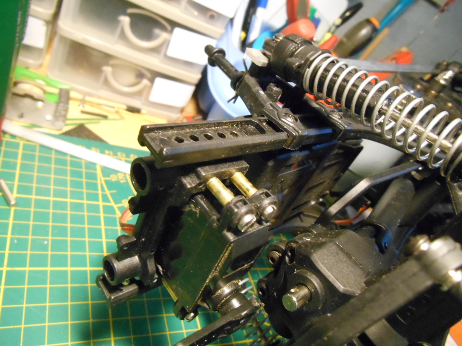

    je me permet de glisser cette astuce sur ton post.
    Les colonnettes du servo de direction.
    Ça fait sérieusement diminuer l'angle de la biellette de direction, et donc un mouvement plus fluide, et diminution de l'affaissement du châssis normalement compensé par la fameuse barre Panhard.

    Hello @gaz66
    Une astuce qui, j'en suis sûr, servira très certainement a plus d'un propriétaire de HG !
    Une autre astuce consiste, sur un palonnier métal a intercaler une colonnette faisant épaisseur entre ledit palonnier et la biellette pour obtenir un abaissement similaire !

    Boujou
    Exact, mais sur le servo, c'est plus "costaud", sur la biellette, il peut y avoir un peu de torsion .Les biellettes font 10mm de long en laiton de diamètre 4 pour y passer une vis "méca" M3
