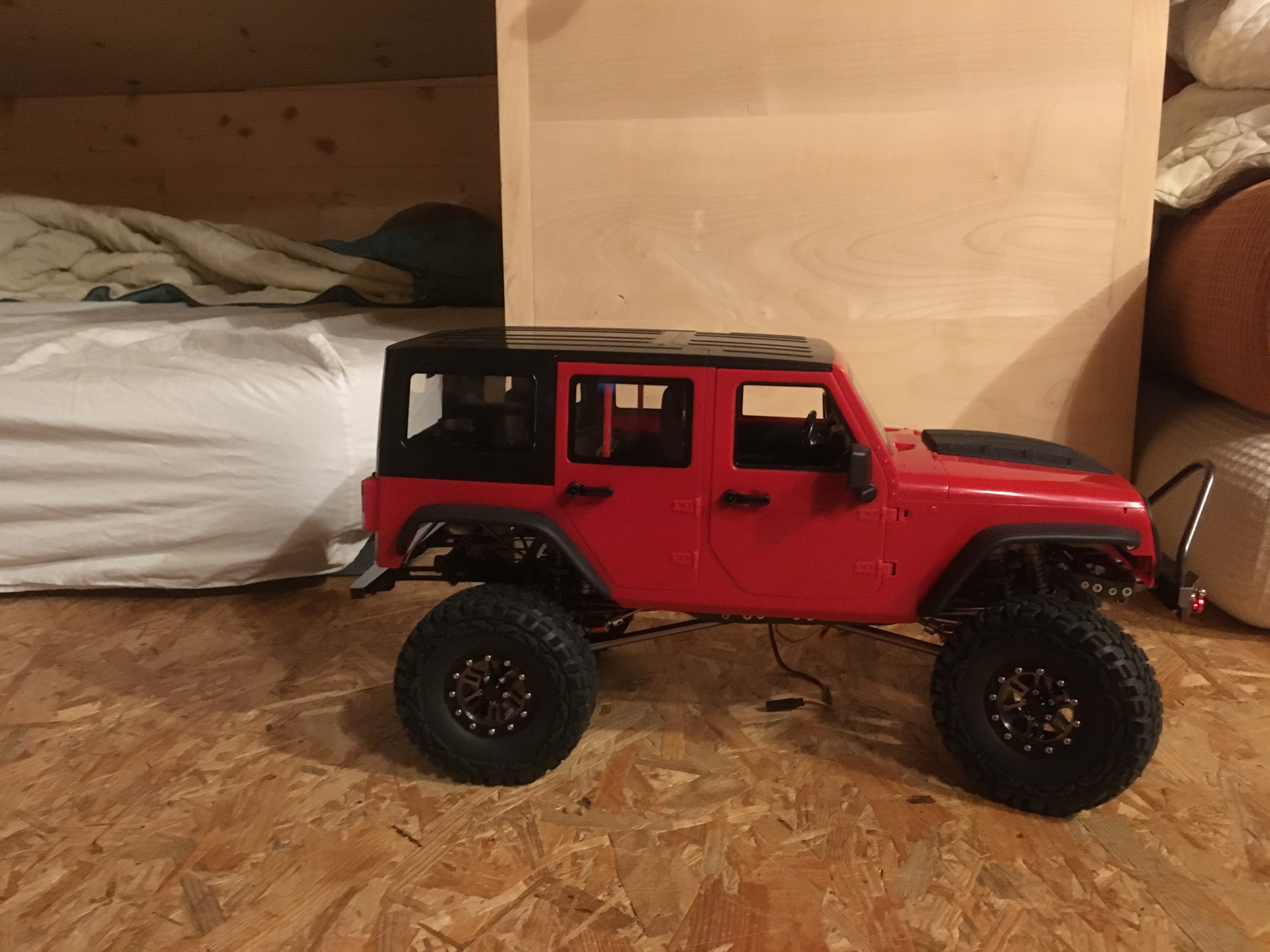

  1. LIPFI
    LIPFI membre
    12 Mars 2015
    364
    252

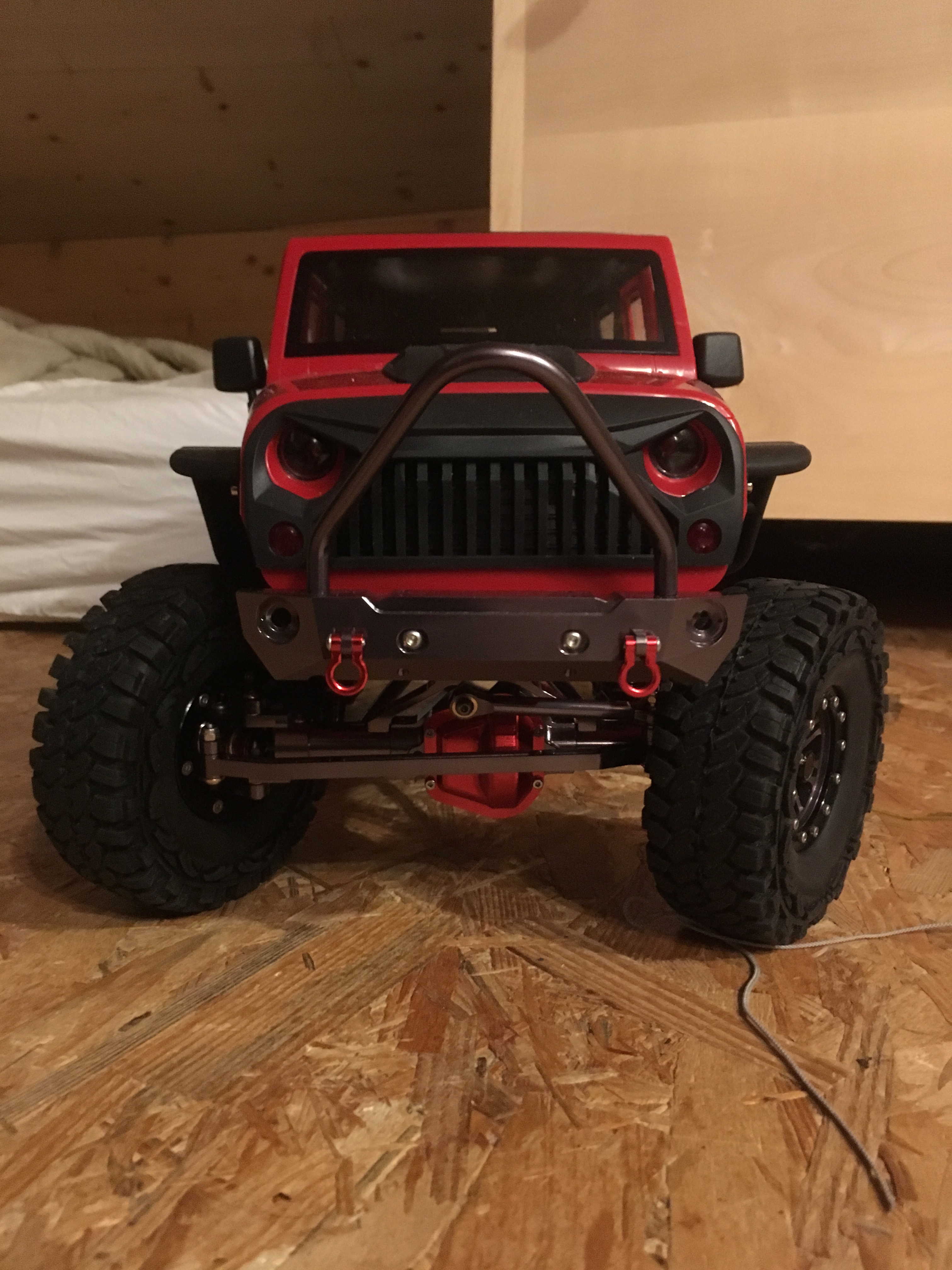

    salut suite à l'achat d'un clone de sx10 en aluminium et carbon je lui ai posé un carrosserie xtra speed de jeep après avoir saigné une petite partie pour laisser passer la trans. j'ai mis le moteur de mon shafty (rip) un torque master pro 35 t , un vario mamba micro pro et servo hitec 8385TH. j'ai pas eu l'occasion de tester en extérieur car trop de neige et ou de pluie et donc passage en full waterproof avec remplacement du servo par un blue bird Kawatomo en 27 kg et vario hobbywing crawler .Reste plus qu'à installer tout ça et faire les marches pieds fixation carro ajustement pare choc, lumières etc

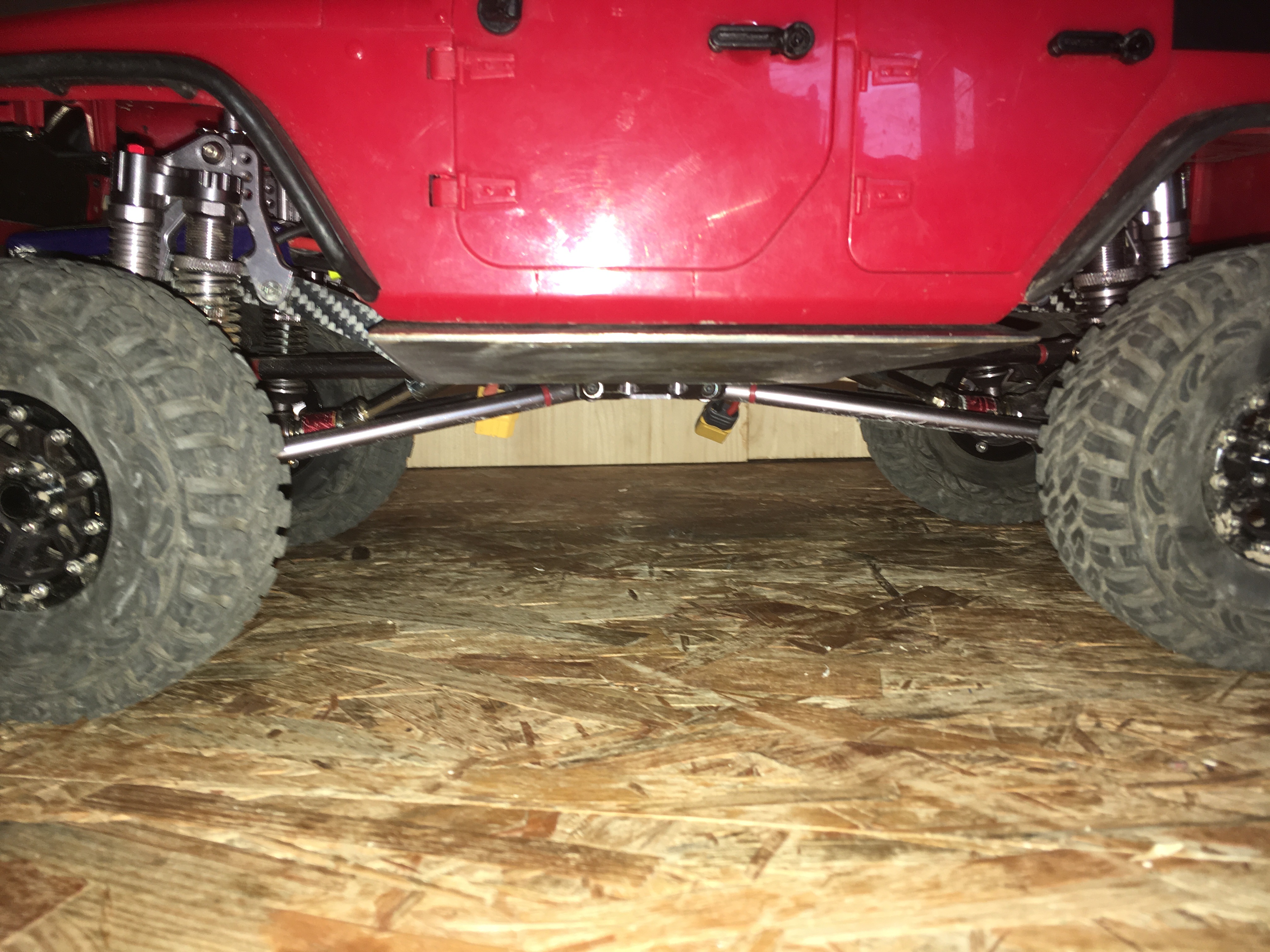

  6. LIPFI
    LIPFI membre
    12 Mars 2015
    364
    252

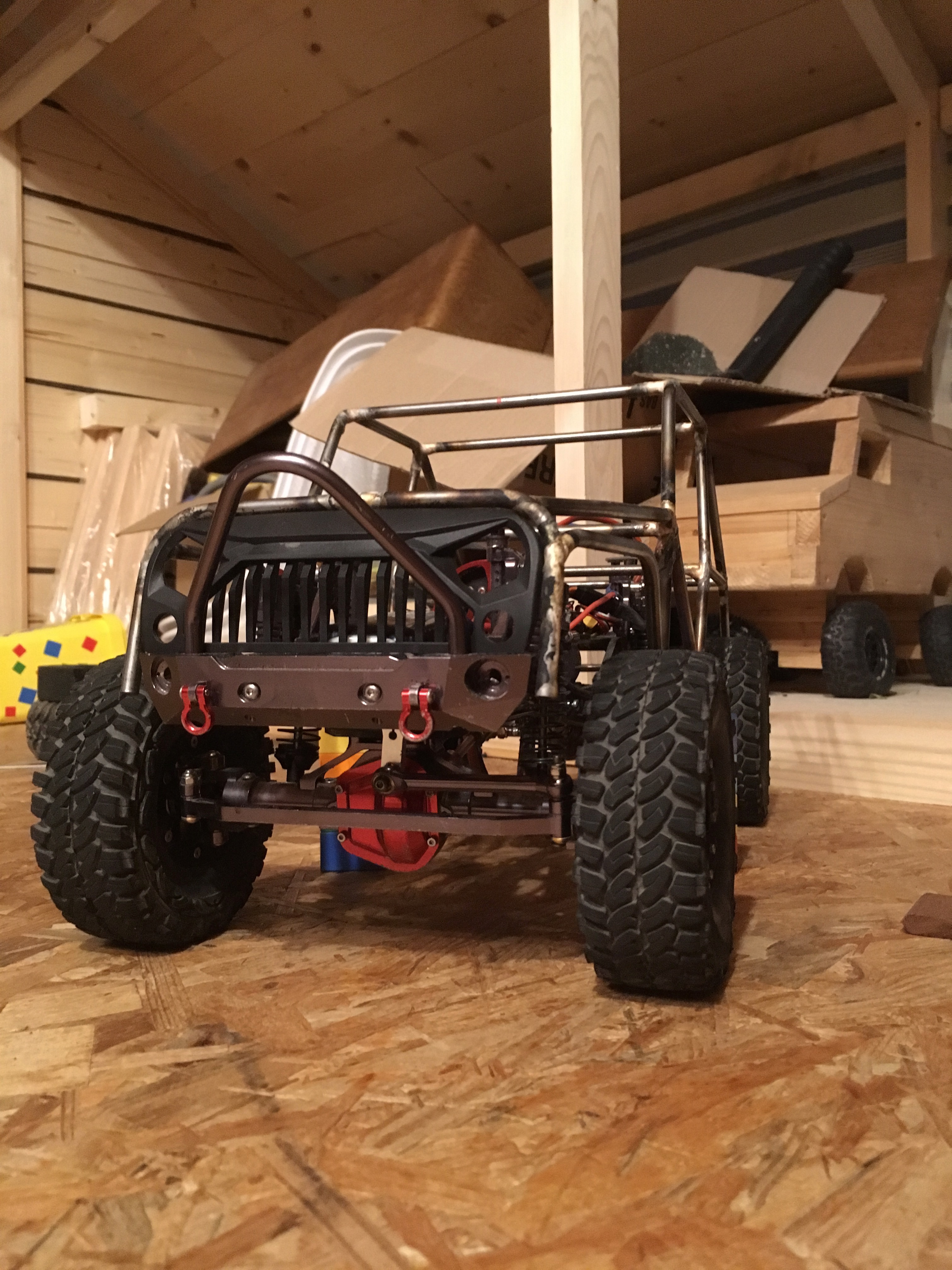

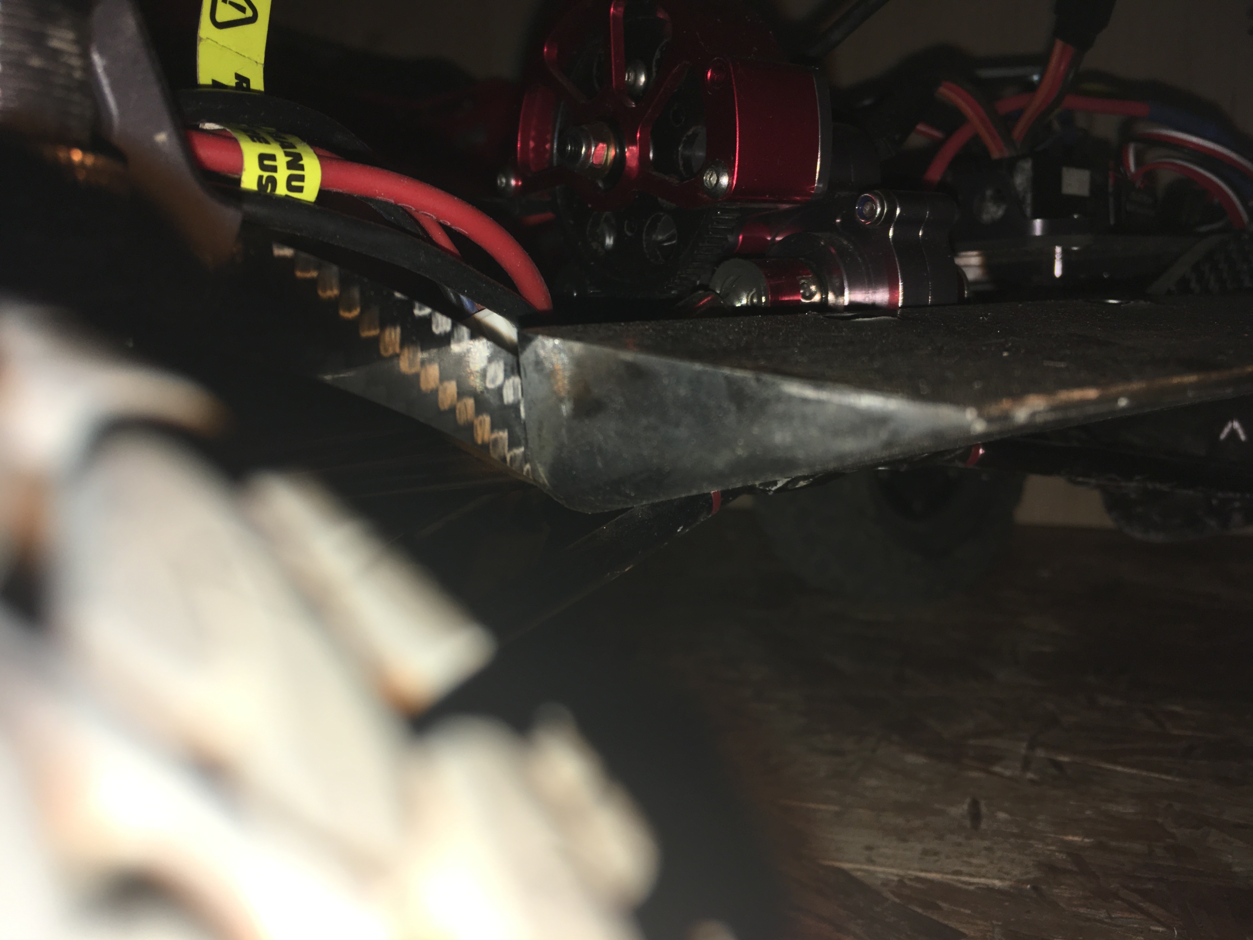

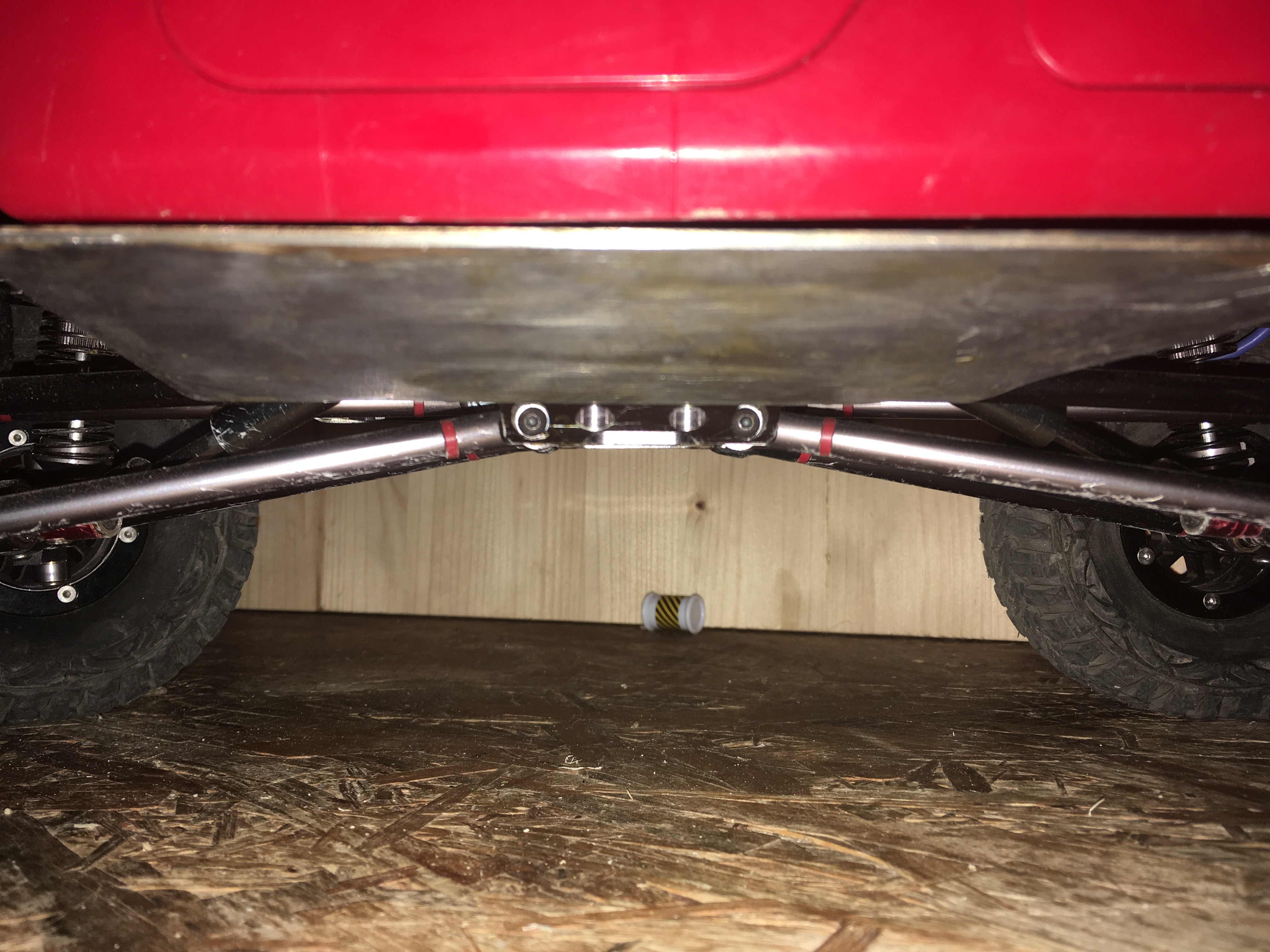

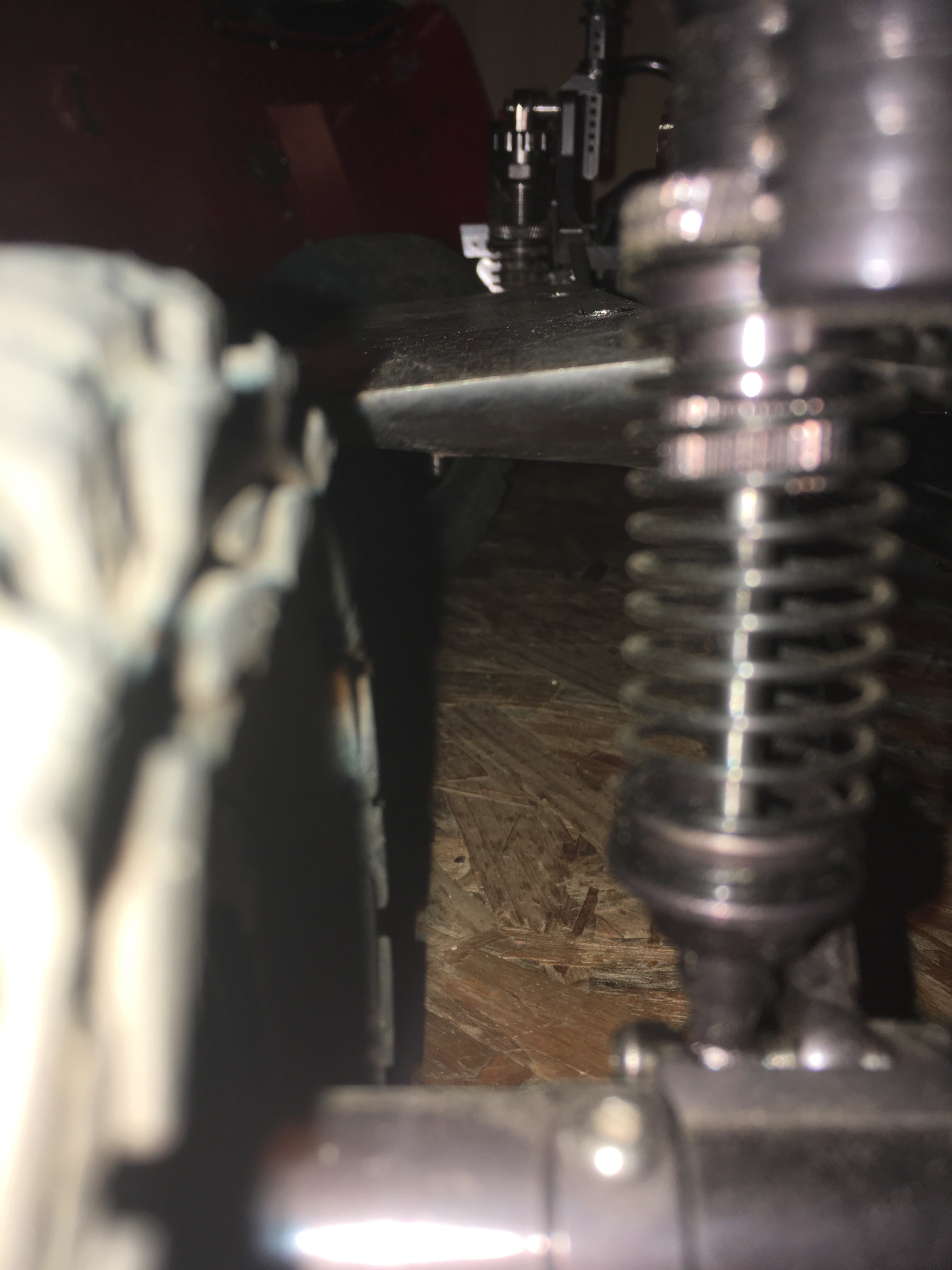

    hier je me suis fait des sliders en tole brasée et du coup test
    reste à faire un pare choc arrière et peut être un avant façon poison spyder, tordre les liens et lester les roues avants et après...

  7. benjiv
    5 470
    7 823
    Je trouve que ta carro est haut perchée. Tu peux la descendre d'un cm. :)
  8. LIPFI
    LIPFI membre
    12 Mars 2015
    364
    252
    les sliders en questions je vais essayer de faire un retour sur la carro un peu comme vanquish
    [​IMG] [​IMG]
    c'est vrai elle est un poil haute mais quand je la descends ça frotte beaucoup trop à mon goût faut que je mette une précontrainte sur les amortos mais là les ressorts on du mal déjà
    Je vais essayer de la transformer en un truc du genre

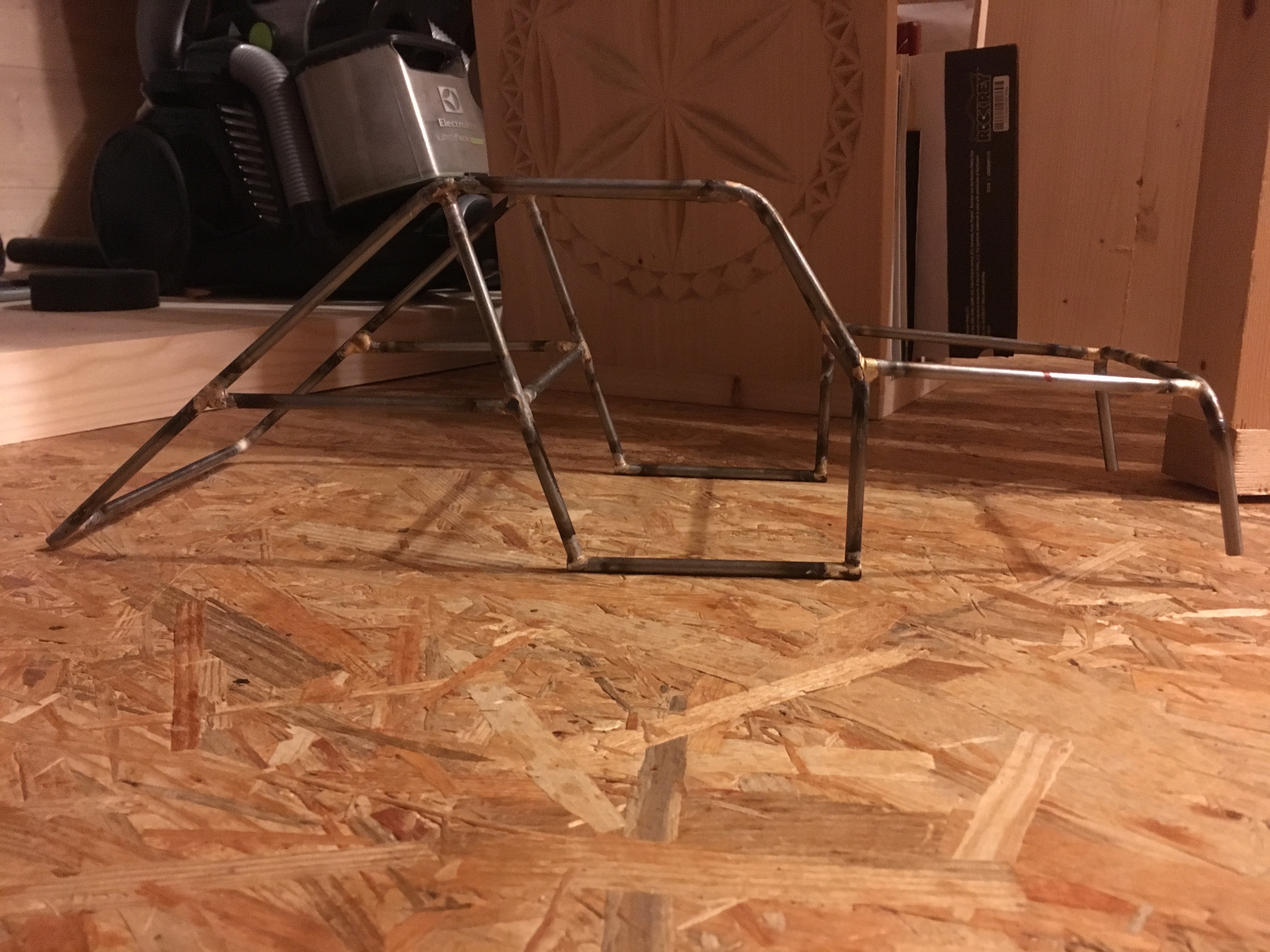

  9. LIPFI
    LIPFI membre
    12 Mars 2015
    364
    252

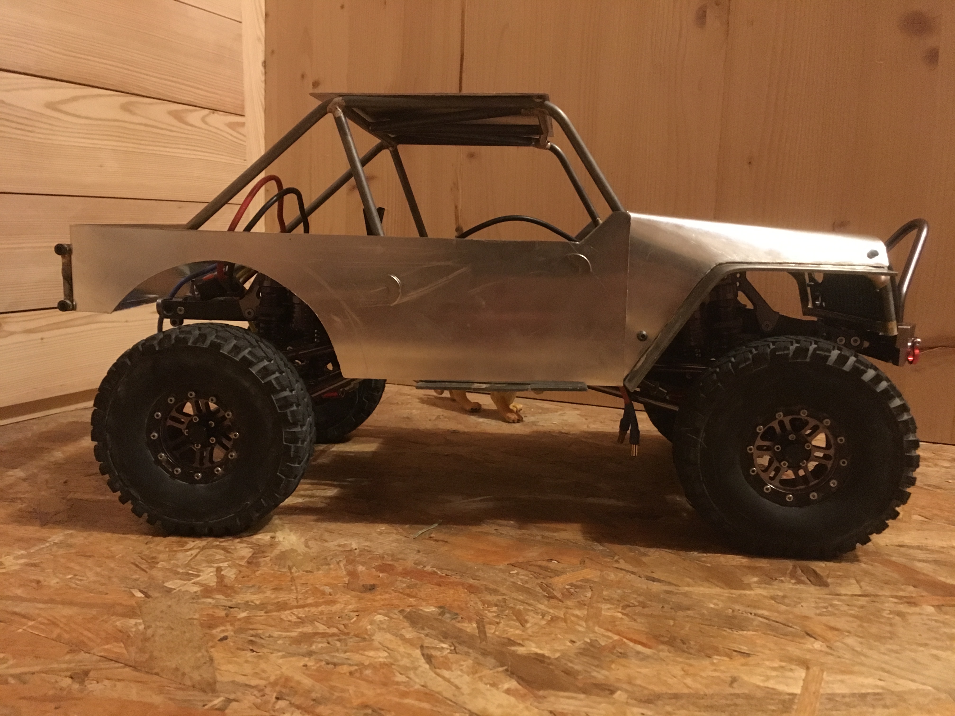

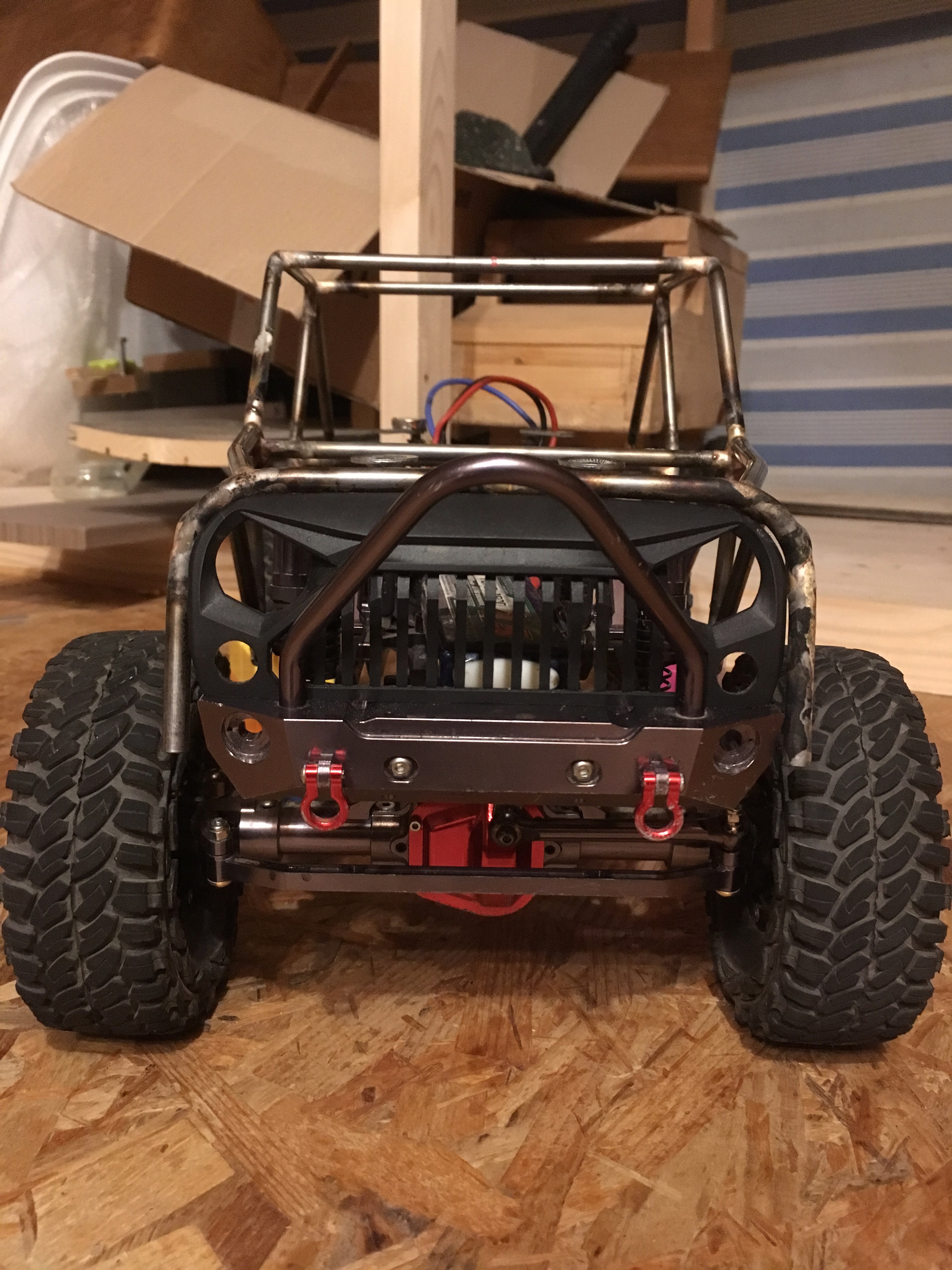

    debut de la transfo cet après midi avec du tube de 6

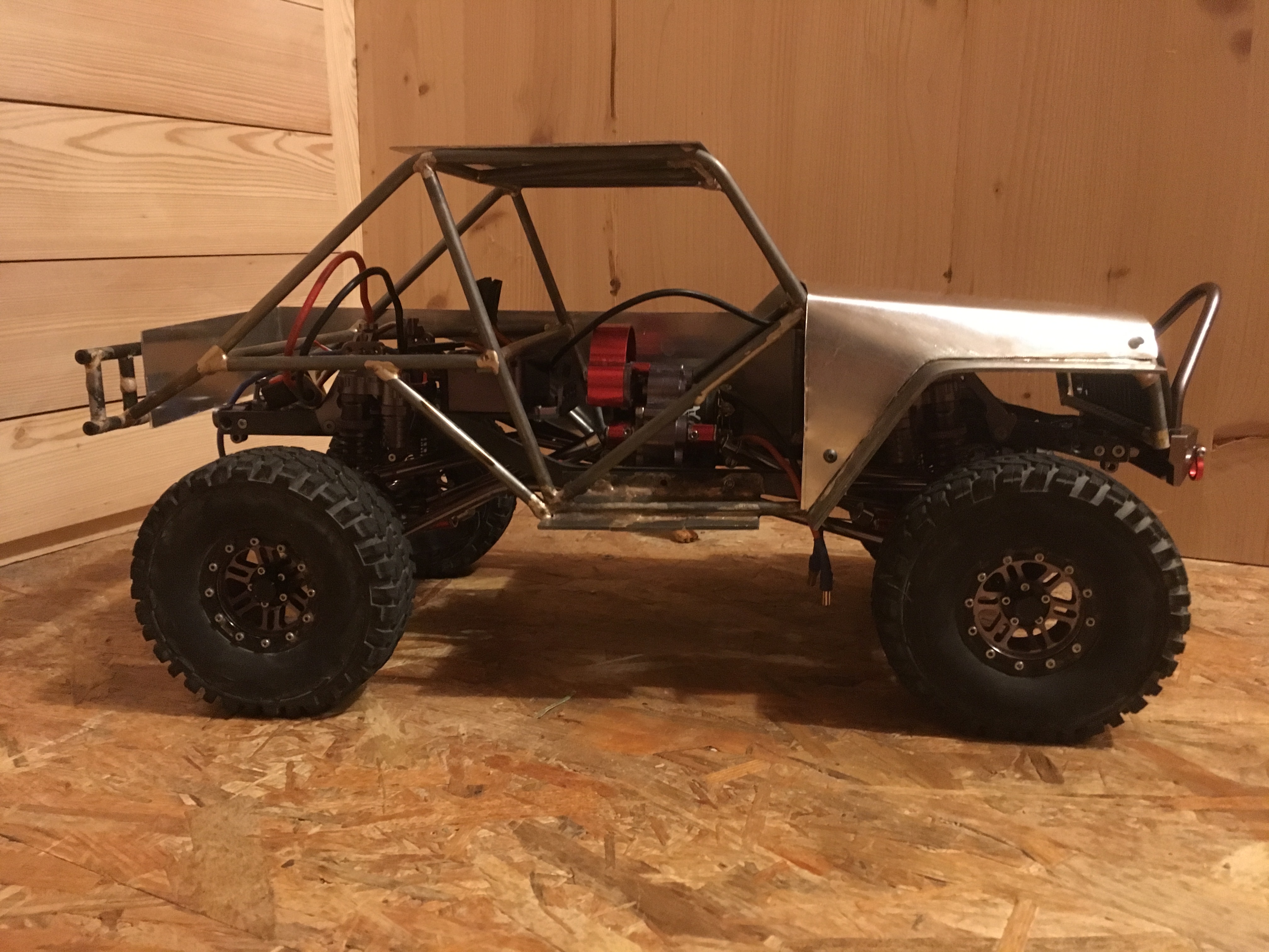

  10. LIPFI
    LIPFI membre
    12 Mars 2015
    364
    252

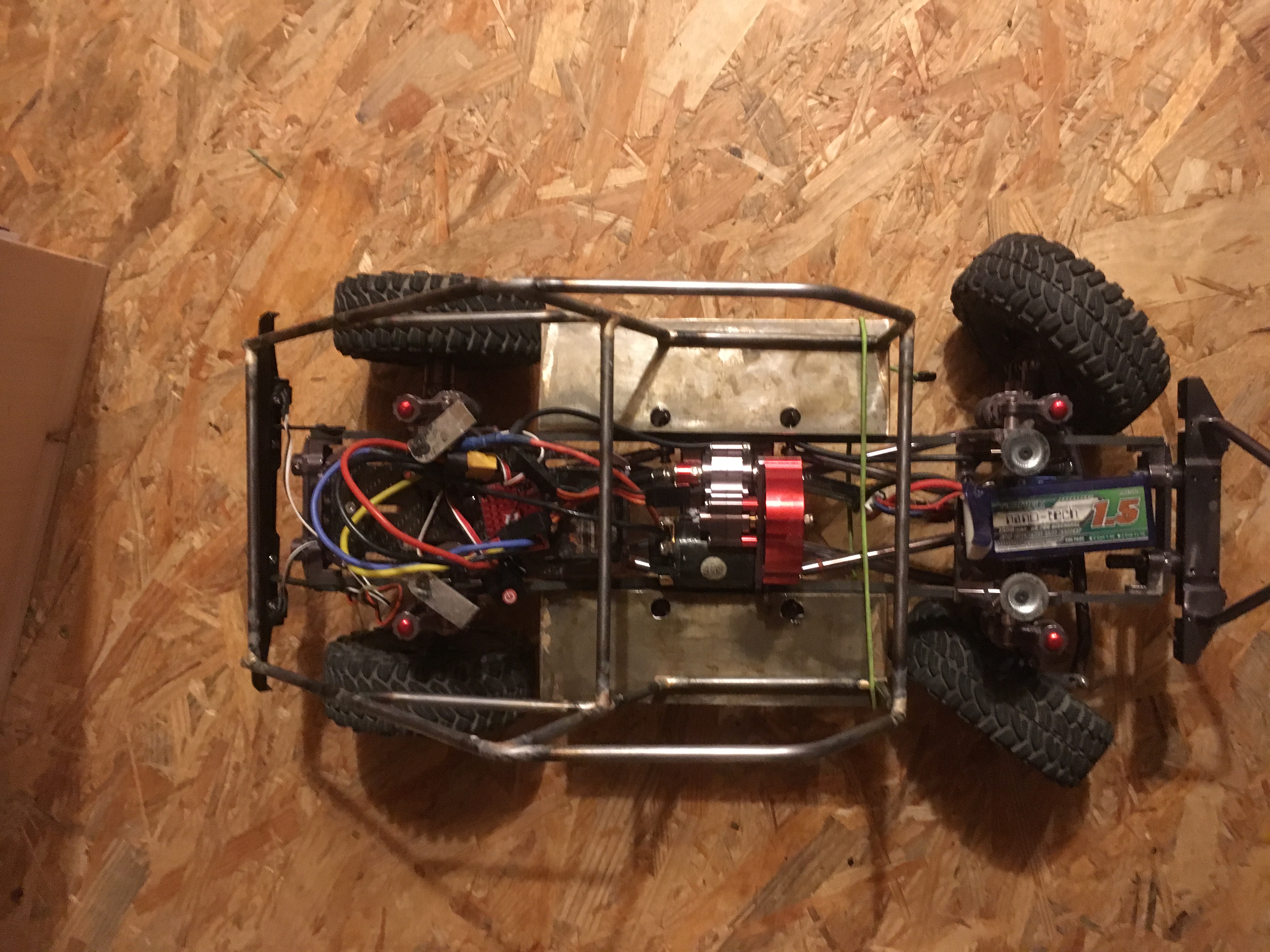

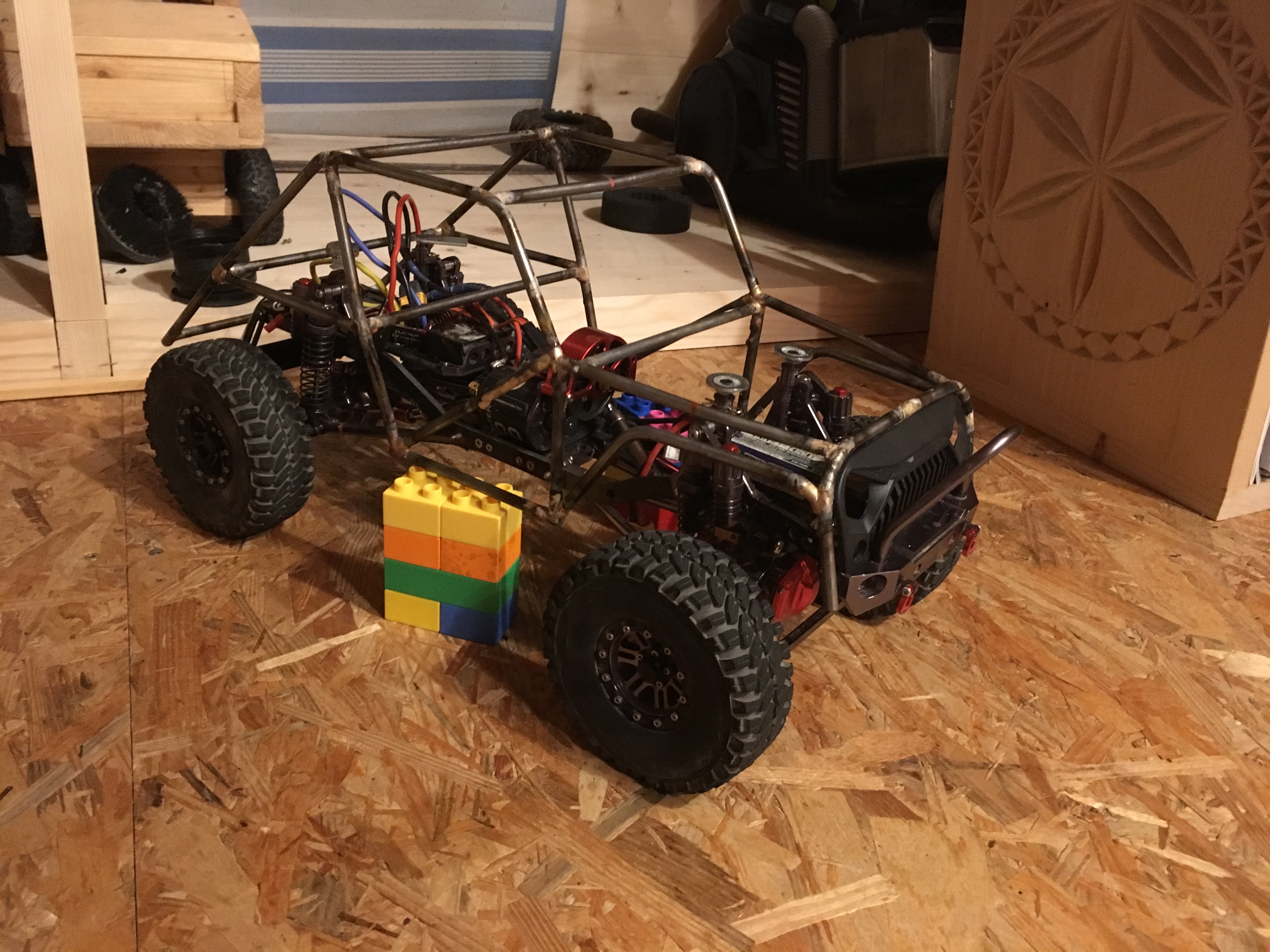

    le taf du jour
  11. LIPFI
    LIPFI membre
    12 Mars 2015
    364
    252

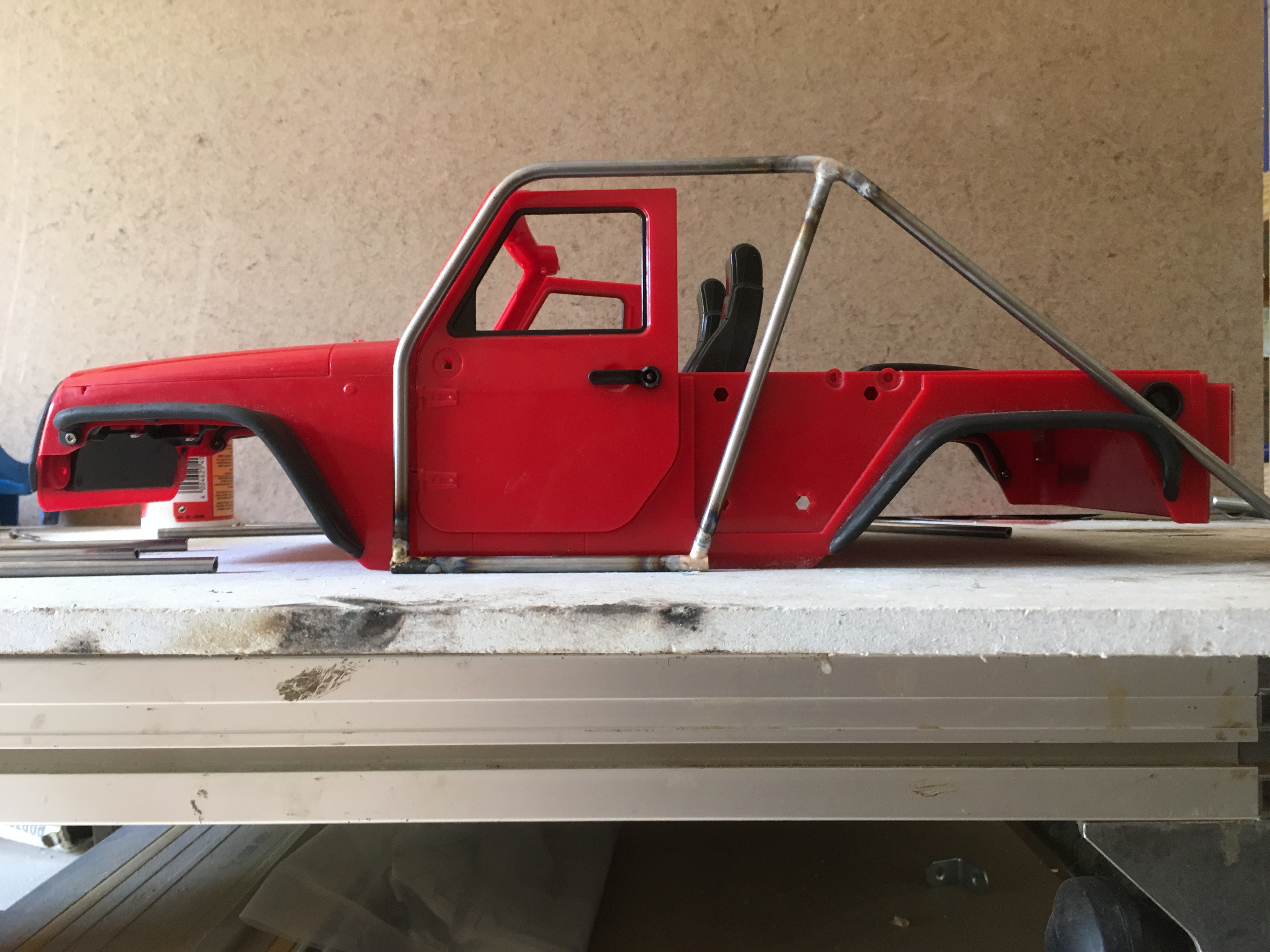

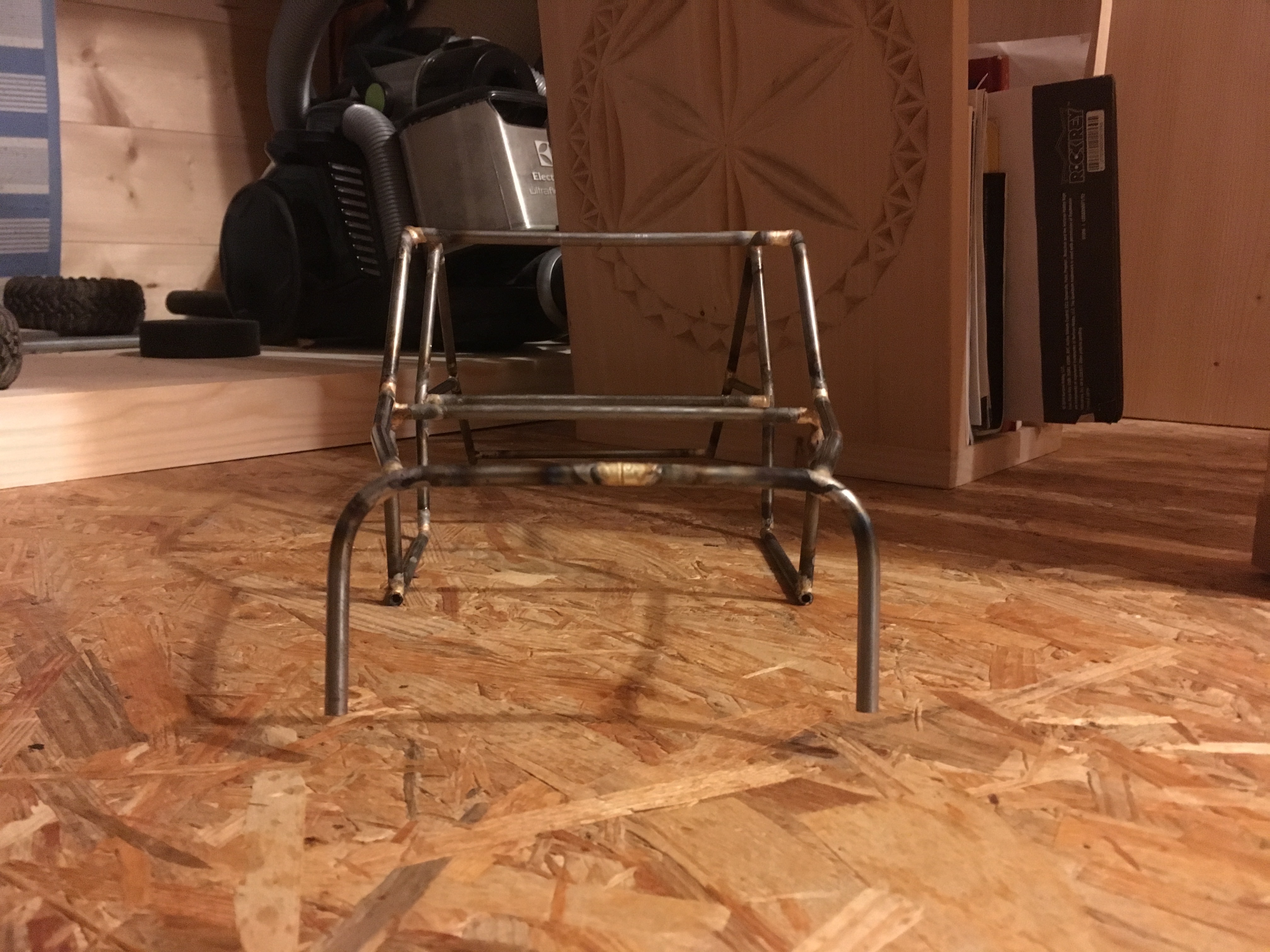

    la suite, tube après tube le jk fait sa cage
    Teddy apprécie ceci.
  12. Teddy
    Ca va être sympa avec cet arceau (y)

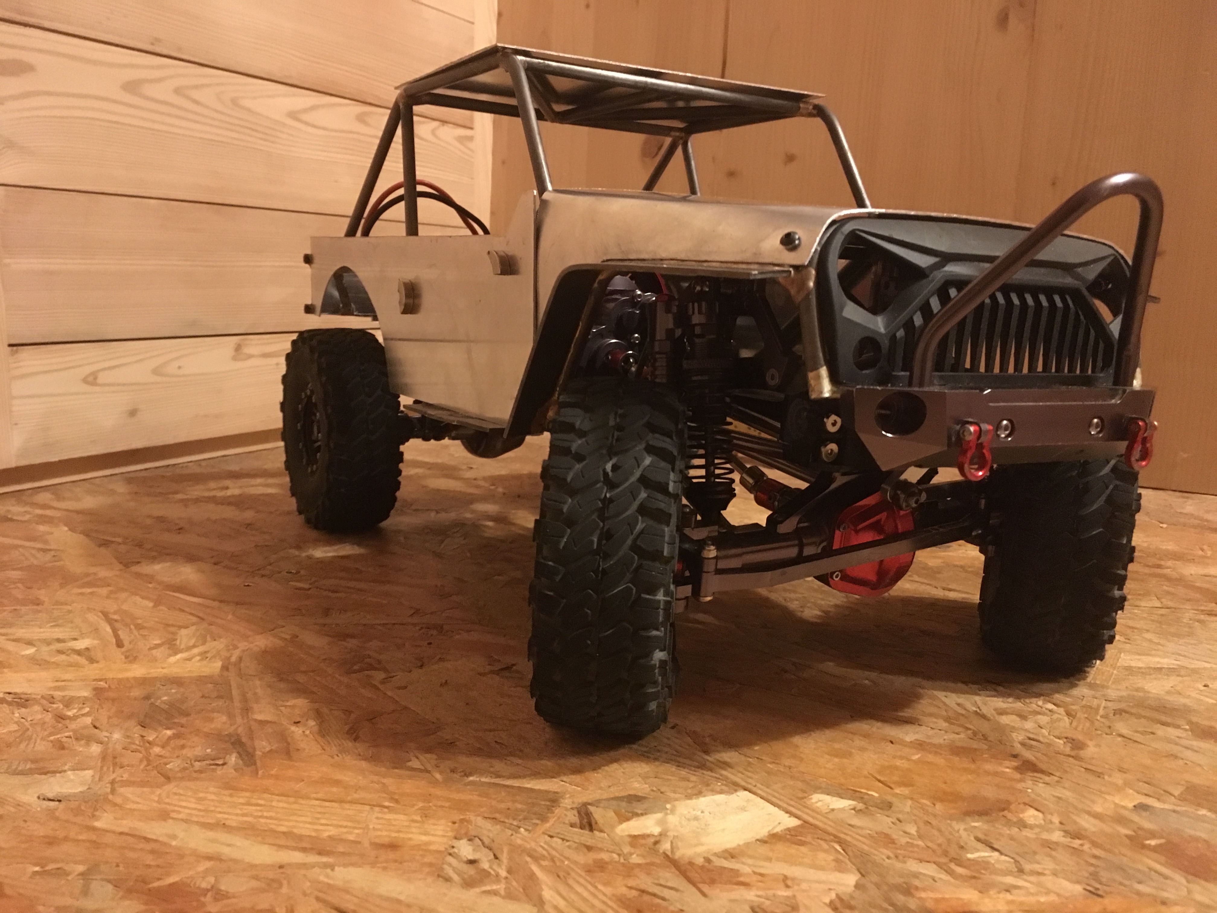

  13. LIPFI
    LIPFI membre
    12 Mars 2015
    364
    252

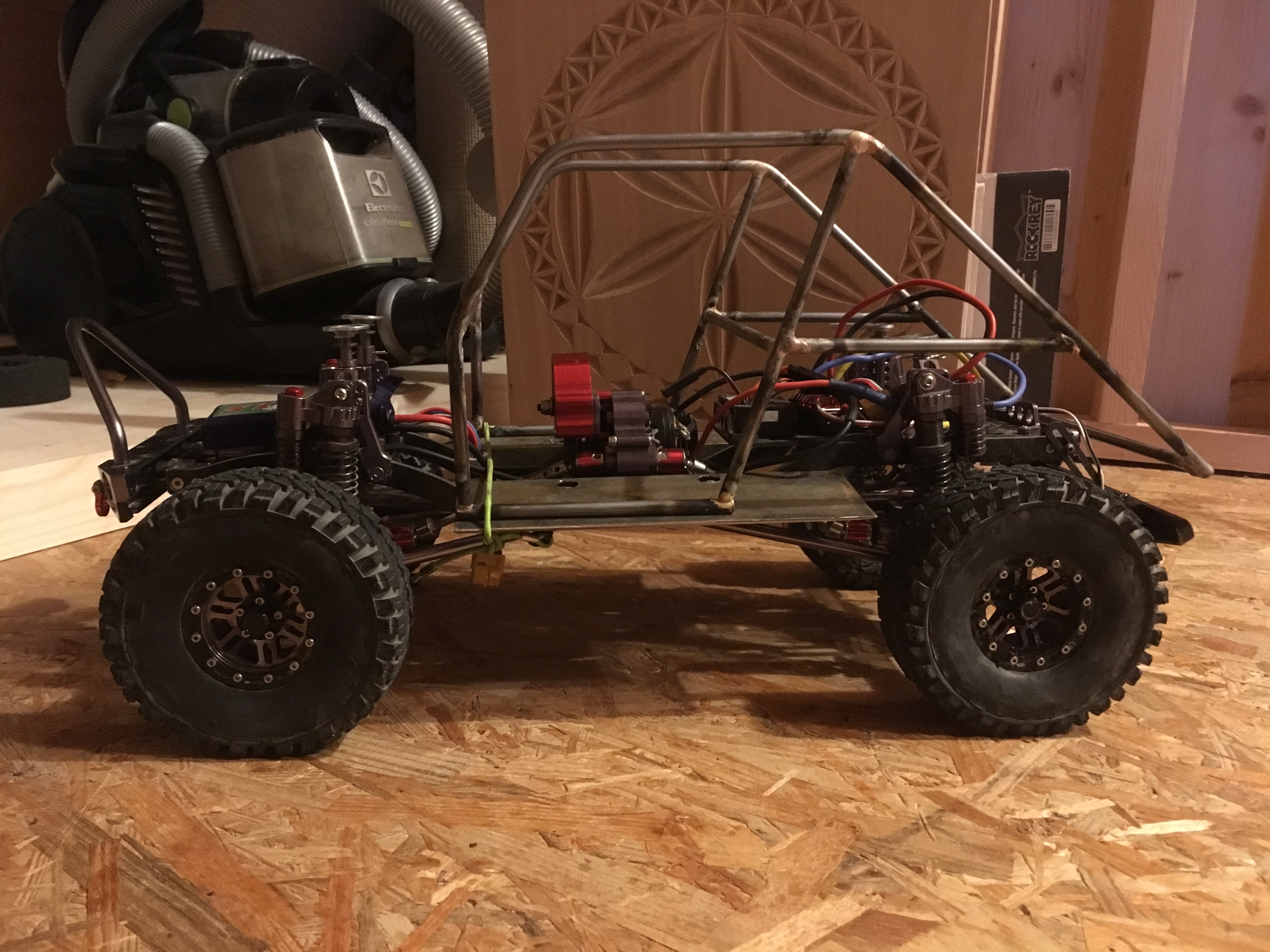

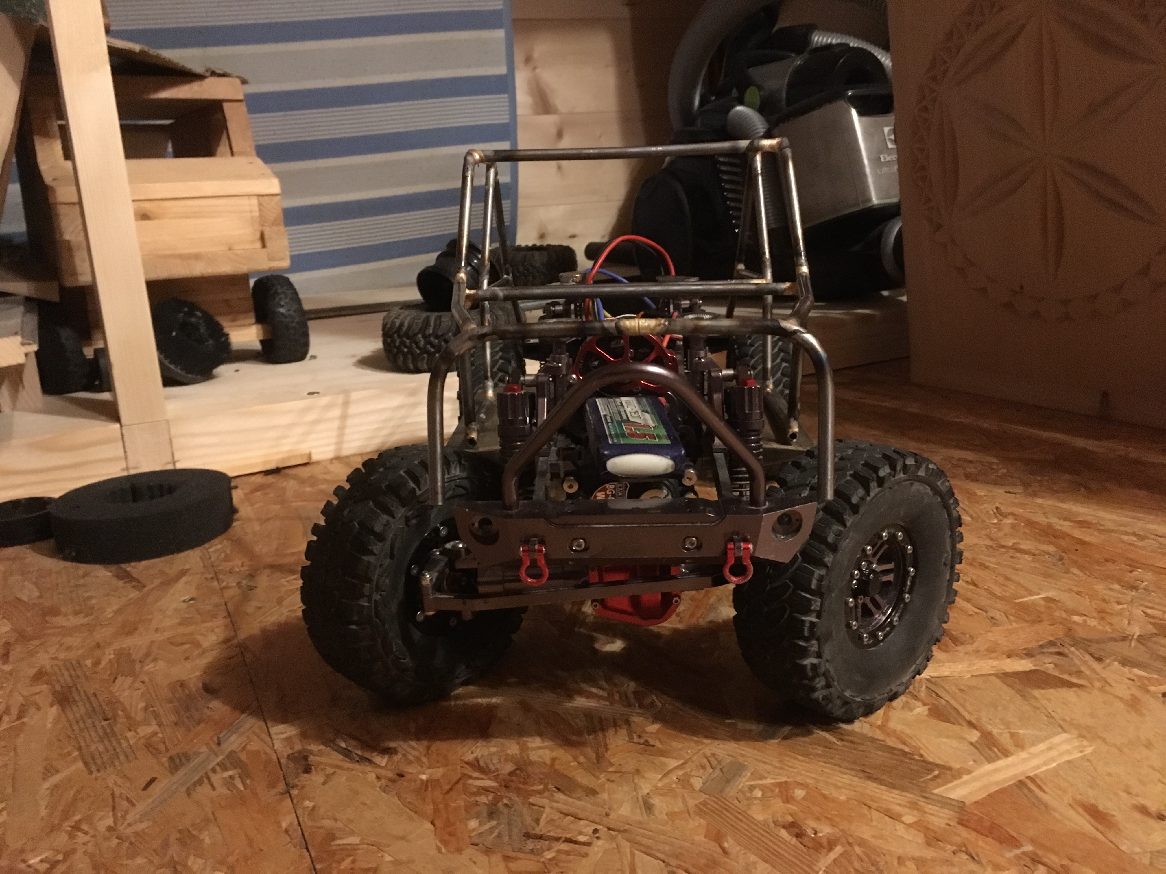

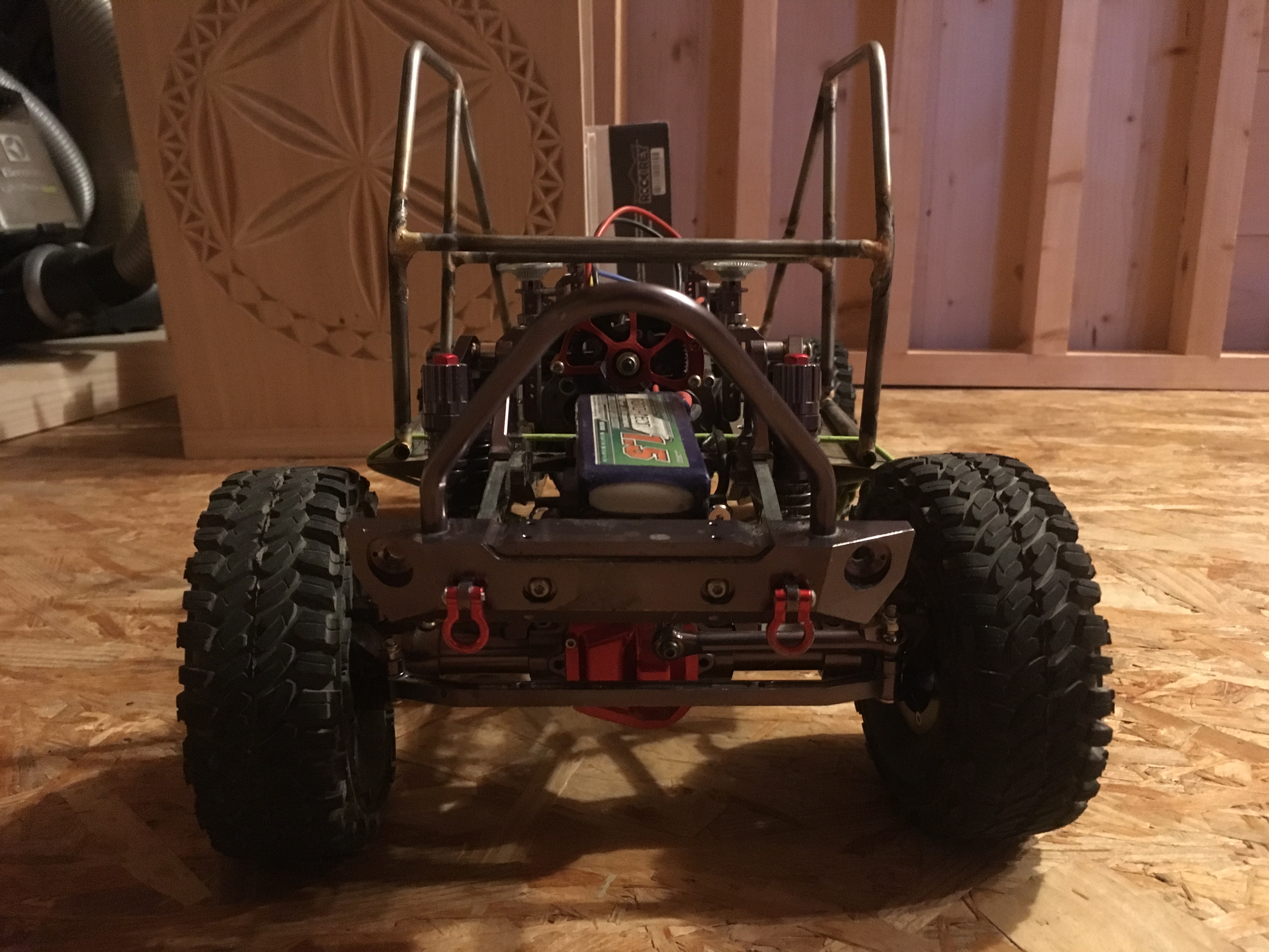

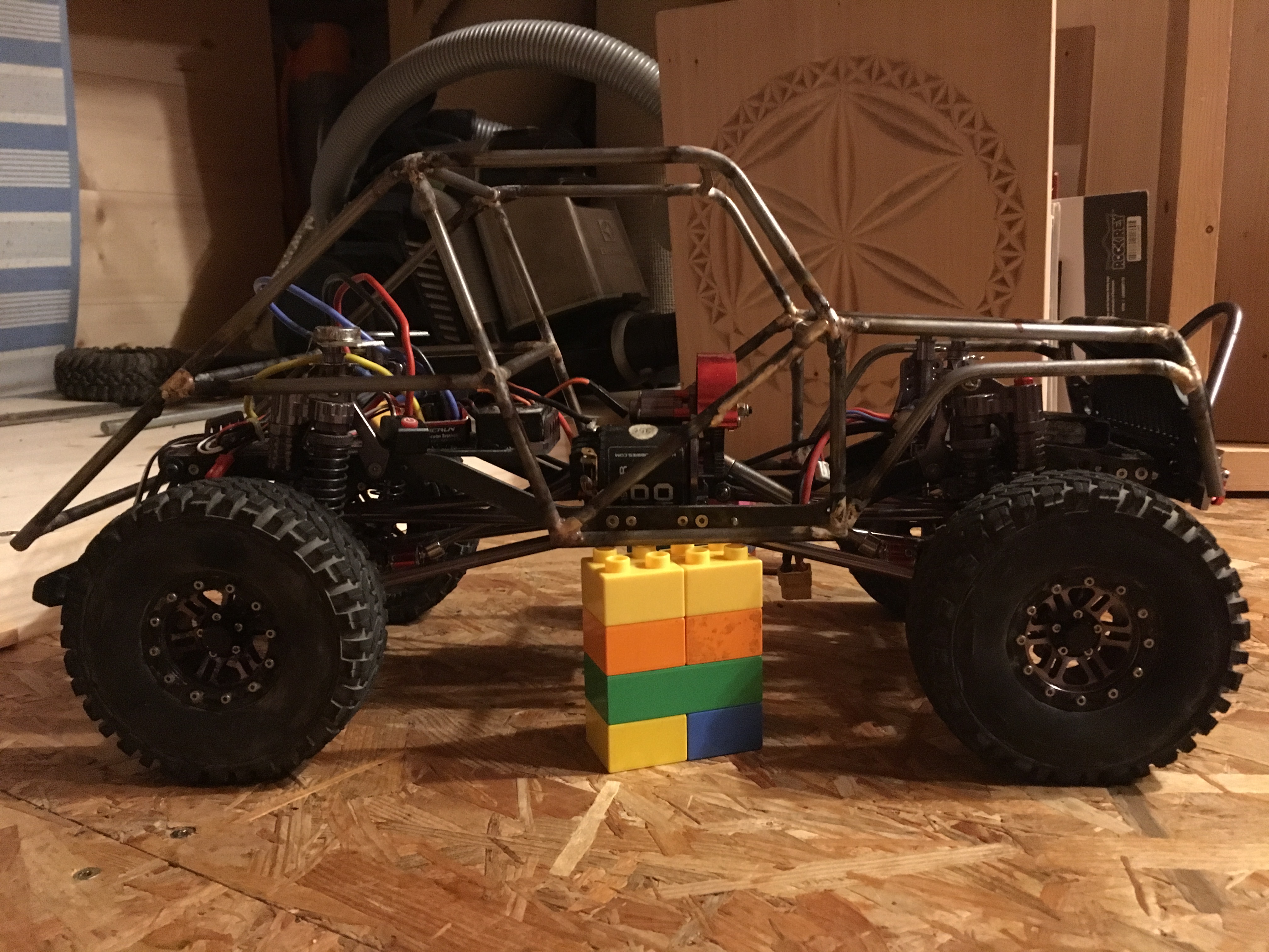

    j'ai pas fini mais premier test avant les prochaines brasures
    #13 LIPFI, 13 Mai 2018

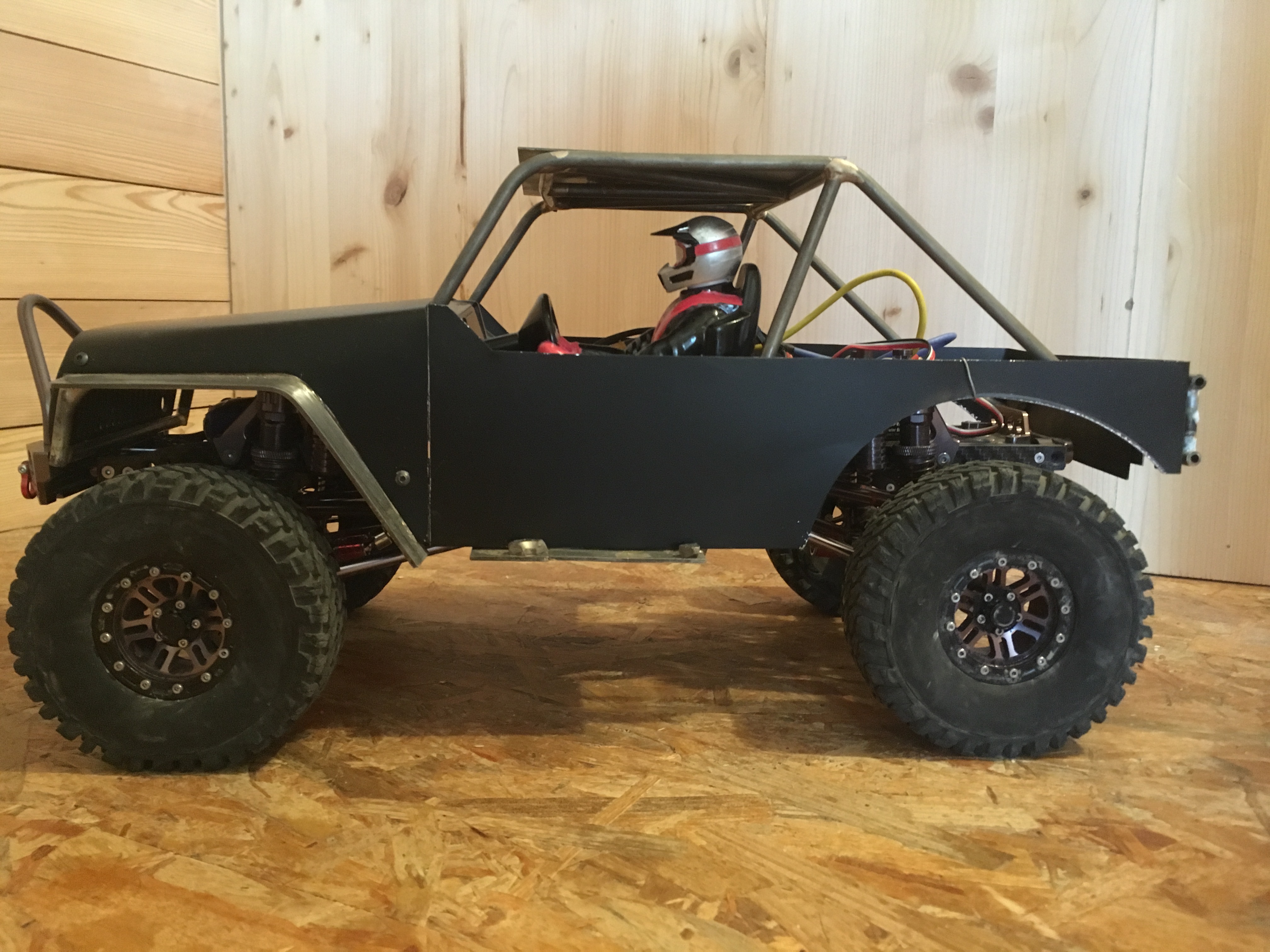

  14. LIPFI
    LIPFI membre
    12 Mars 2015
    364
    252

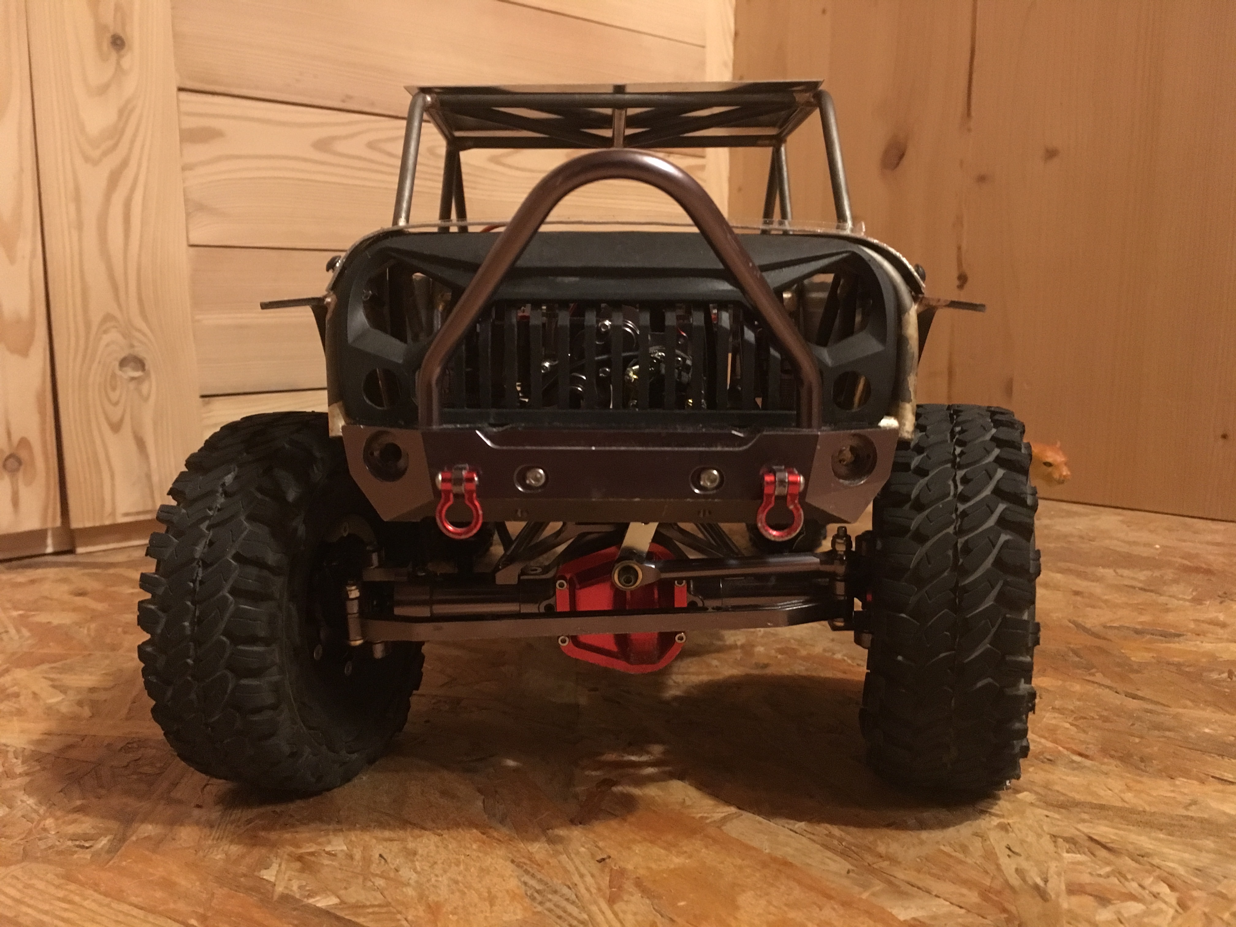

    Un peu d'avancée sur la cage stoppée par un manque d'o2 donc fabrication de la carrosserie en alu que je pense recouvrir de fibre de verre
    plus qu 'a refaire le plein d'o2
  15. benjiv
    5 470
    7 823
    Ca va faire un beau proto avec la carro en tole. Très réaliste et en plus, quand tu vas rayer et abimer la carro, ça va faire comme une vrai avec des petites bosses.
  16. LIPFI
    LIPFI membre
    12 Mars 2015
    364
    252
    c pour ça que je résine des panels tout fibre et un jeu alu+ fibre, et puis maintenant que j'ai le gabarit en 5 min c est coupé. La couche de résine et de fibre va aussi me permettre de faire des saignées pour faire les jonctions entre capot et ailes et ailes et portes etc.
    Faut que trouve des amortos digne de ce nom, j' hésite à passer en 80mm à la place des 90 mm

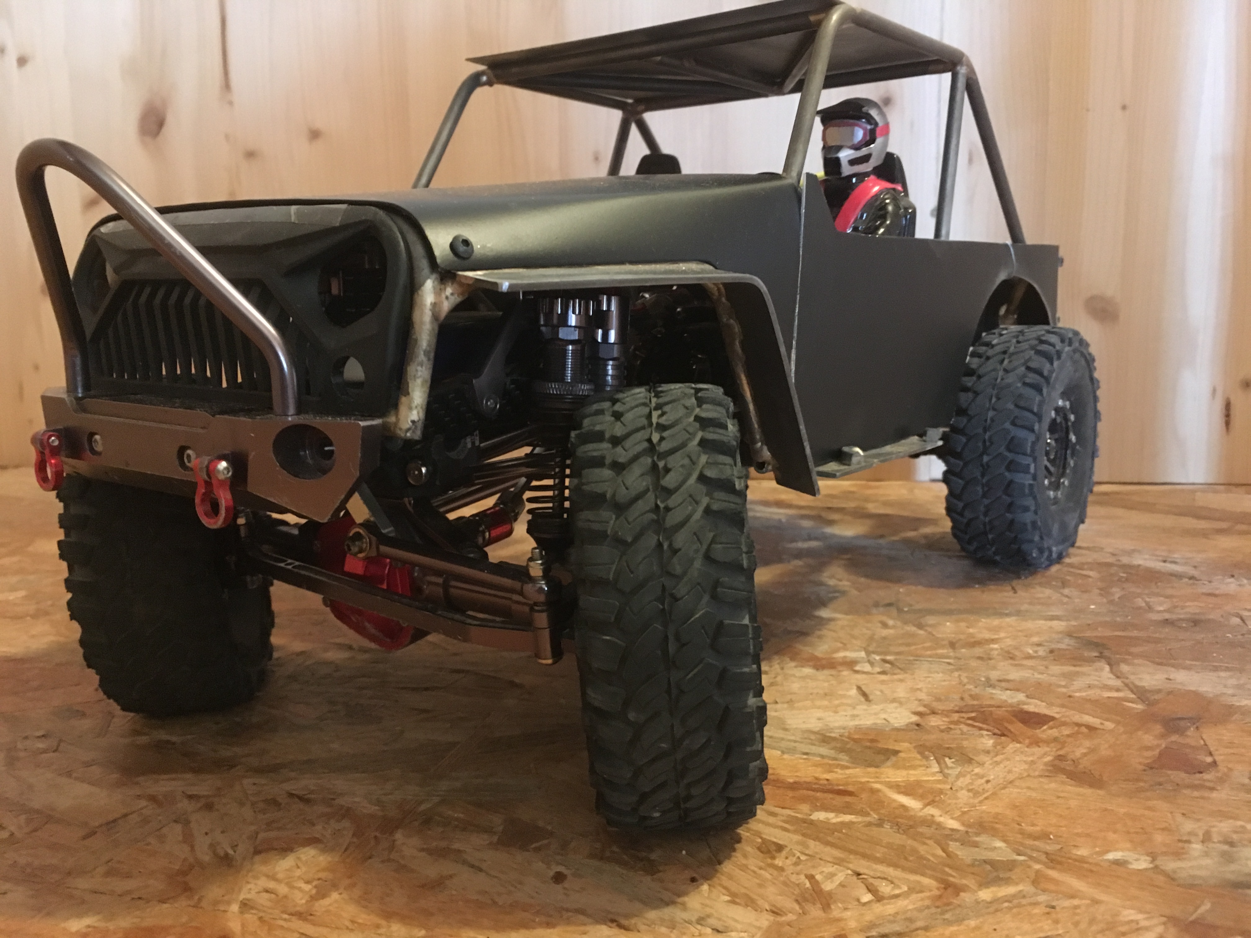

    A défaut de brasures une petite couleur pour la dame
